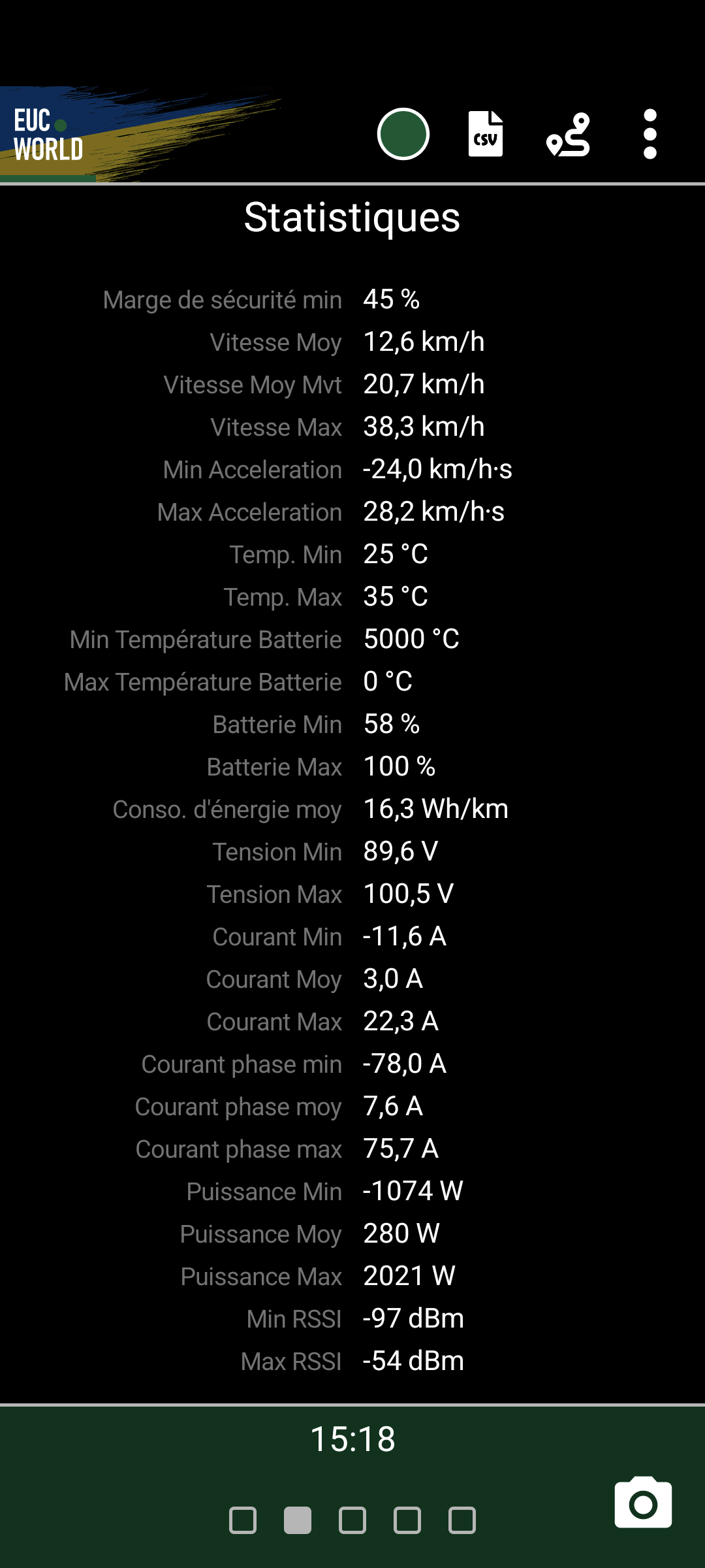

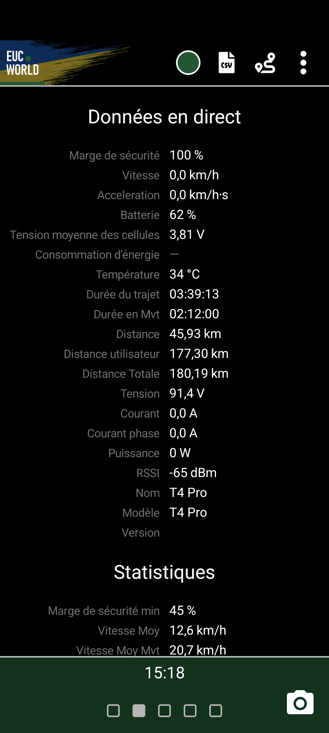

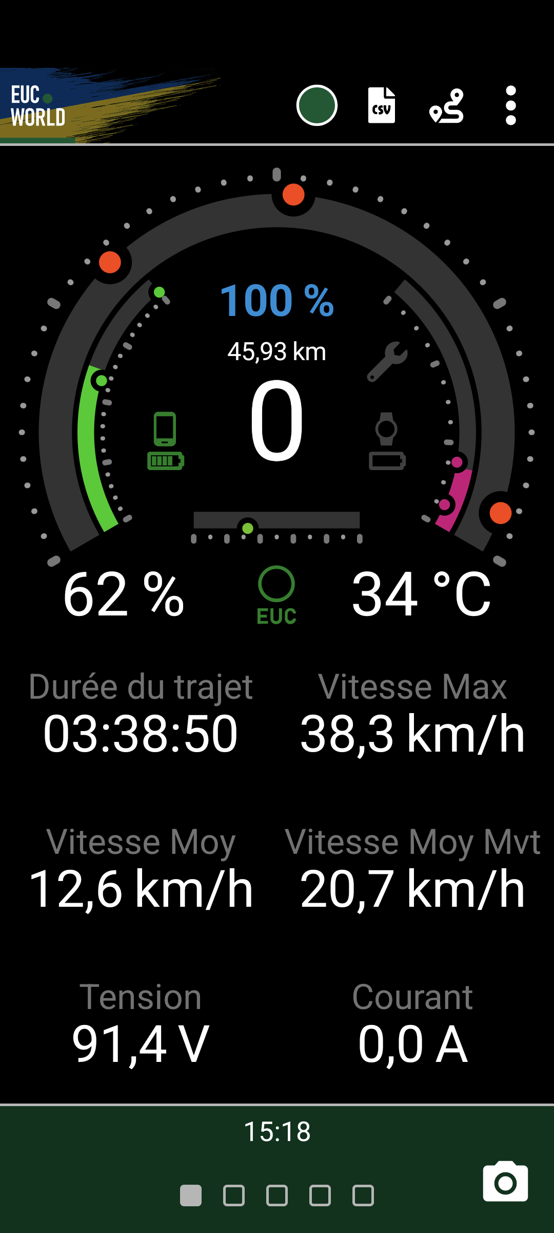

Invité Posté(e) le 17 juin 2024 Partager Posté(e) le 17 juin 2024 Bonjour à tous, Petit retour sur l'autonomie d'une T4 Pro sur une balade que l'on pourrait faire tous les jours. Sans être à fond tout le temps mais sans se traîner non plus. Parcours avec quelques dévers, du goudron mais du sol gravilloneux également. Quelque chose qui reflète bien une utilisation quotidienne je dirais 😊 Citer Lien vers le commentaire Partager sur d’autres sites More sharing options...

Invité Posté(e) le 17 juin 2024 Partager Posté(e) le 17 juin 2024 il y a 11 minutes, Schepi a dit : Prochaine étape la même de 100 à 5% 😬 courage 😂! J'ai fait de 100% à 19%, j'ai fait 81km Citer Lien vers le commentaire Partager sur d’autres sites More sharing options...
Jmoser Posté(e) le 17 juin 2024 Partager Posté(e) le 17 juin 2024 il y a 11 minutes, Kromza a dit : J'ai fait de 100% à 19%, j'ai fait 81km 81 km avec 81%, c'est super. En ce qui me concerne, je suis entre 1 et 2 % / km, mais je n'ai jamais roulé plus de 42 km en circuit urbain et entre 35 et 45 km/h (compteur). Pour nous éclairer totalement sur les capacités de nos T4, pourrais-tu, s'il te plait, préciser la vitesse moyenne, éventuellement min, max, le dénivelé approximatif, le profil routier (circuit urbain ou campagne = vitesse régulière ou accélérations / arrêts fréquents), la taille et le poids approximatif du pilote équipé. Il faudra un jour que je fasse un tel test, mais j'attends de trouver un partenaire pour rouler. Citer Lien vers le commentaire Partager sur d’autres sites More sharing options...

Invité Posté(e) le 17 juin 2024 Partager Posté(e) le 17 juin 2024 il y a 33 minutes, Jmoser a dit : 81 km avec 81%, c'est super. En ce qui me concerne, je suis entre 1 et 2 % / km, mais je n'ai jamais roulé plus de 42 km en circuit urbain et entre 35 et 45 km/h (compteur). Pour nous éclairer totalement sur les capacités de nos T4, pourrais-tu, s'il te plait, préciser la vitesse moyenne, éventuellement min, max, le dénivelé approximatif, le profil routier (circuit urbain ou campagne = vitesse régulière ou accélérations / arrêts fréquents), la taille et le poids approximatif du pilote équipé. Il faudra un jour que je fasse un tel test, mais j'attends de trouver un partenaire pour rouler. J'ai déjà donné toutes les infos via les screenshots ! Je pèse 75kg tout équipé Citer Lien vers le commentaire Partager sur d’autres sites More sharing options...

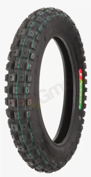

Invité Posté(e) le 18 juin 2024 Partager Posté(e) le 18 juin 2024 Il y a 8 heures, BondZero07 a dit : Quel pneu off-road serait à conseiller sur une T4 Pro, prix et lien svp ? Combien pourrait facturer un shop pour ce travail ? Merci. Par défaut, la taille du pneu est de 90/90-12. Une rapide recherche montre qu'il y a pléthore de pneus de références premium (Michelin, Pirelli, Bridgestone) en pneu route, mixte et même hiver. Sinon, en tout terrain, j'ai trouvé celui-là d'une marque inconnue, à 18€. Aucune idée de ce que ça vaut. A noter qu'en 90/90-12, il reste de la place dans le passage de roue. Un 90/100-12 peut certainement être monté, de même qu'un 90/80-12, un peu moins large Citer Lien vers le commentaire Partager sur d’autres sites More sharing options...
BondZero07 Posté(e) le 18 juin 2024 Partager Posté(e) le 18 juin 2024 Je préfère éviter les marques inconnues ... Je pense qu'un pneu de marque devrait osciller autour des 50 - 100 euros ... + montage (1 ou 2h soit également 50 - 100 euros) et dans mon coin aucune boutique ... 😞 Citer Lien vers le commentaire Partager sur d’autres sites More sharing options...
