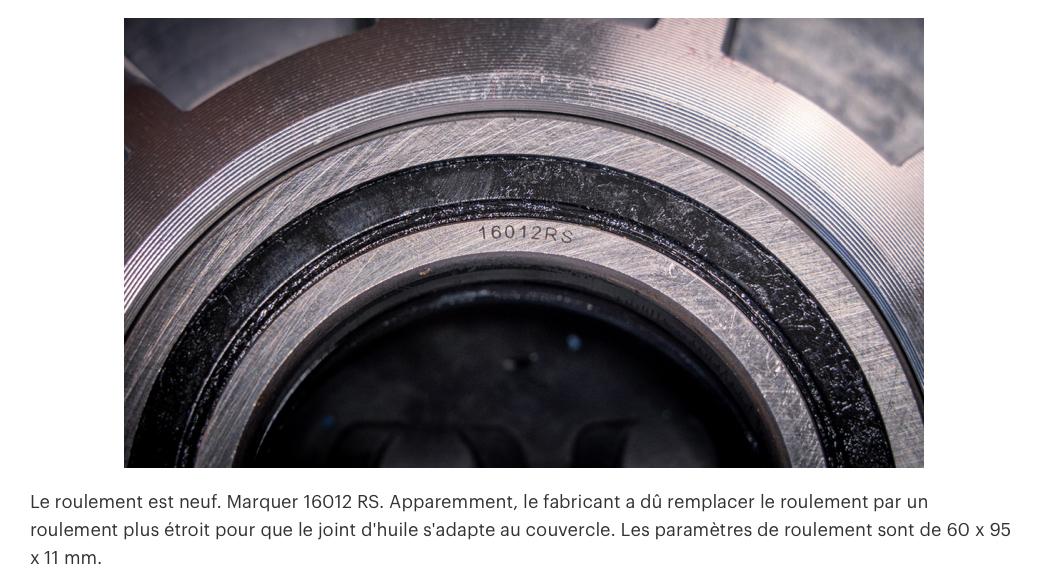

King Size Posté(e) le 27 octobre 2024 Partager Posté(e) le 27 octobre 2024 il y a 55 minutes, adri75 a dit : Ca vous parait bien ça comme roulement pour la T4? Il faudrait savoir quel modèle de T4 tu as, parce que selon Ecodrift la T4 V2 sortie en août 2023 aurait des roulements plus étroits (11 mm au lieu de 18 mm): https://ecodrift.ru/2023/08/12/begode-t4-v2-avgust-2023-razbiraem/ 1 Citer Lien vers le commentaire Partager sur d’autres sites More sharing options...
adri75 Posté(e) le 27 octobre 2024 Partager Posté(e) le 27 octobre 2024 Merci pour ce retour @King Size Je crois que j'ai une roue de 2022 , le numéro de série est : BGD202210310823 Q5 C30 1 Citer Lien vers le commentaire Partager sur d’autres sites More sharing options...
adri75 Posté(e) le 27 octobre 2024 Partager Posté(e) le 27 octobre 2024 Et tu crois que ces roulements 2023 ne seraient pas compatibles avec ma version 2022 ? Citer Lien vers le commentaire Partager sur d’autres sites More sharing options...
King Size Posté(e) le 27 octobre 2024 Partager Posté(e) le 27 octobre 2024 (modifié) Il y a 1 heure, adri75 a dit : Et tu crois que ces roulements 2023 ne seraient pas compatibles avec ma version 2022 ? Il vaut mieux pas... Il manquerait le joint caoutchouc rajouté par BG. Sinon tu comptes faire le remplacement toi-même ou passer par la boutique en question ? En comparant les prix, ils ne sont que 10€ plus chers...fois 2 roulements! https://www.123roulement.com/roulement-palier/roulement-bille/simple-rangee/6012-2rs-c3-skf https://www.lebonroulement.com/tous-les-roulements-a-billes/56634-roulement-a-billes-6012-2rs1-c3-skf-7316573400929.html Bon! Pour la boutique il faut aussi ajouter la main d'œuvre... Modifié le 27 octobre 2024 par King Size 1 Citer Lien vers le commentaire Partager sur d’autres sites More sharing options...
