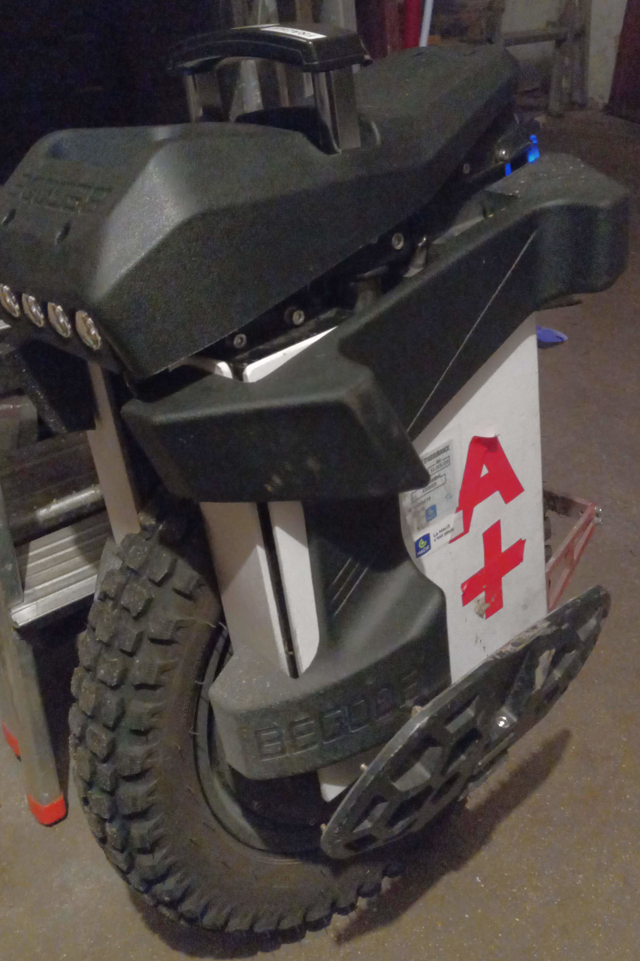

Jmoser Posté(e) le 22 novembre 2024 Partager Posté(e) le 22 novembre 2024 Le 21/11/2024 à 03:07, Jicipi a dit : Salut les gars, une astuce pour faire tenir les powerpads ? J'ai acheté du velcro mais est-ce qu'il va tenir sur les packs batteries qui sont striés ou bien il faut acheter des plaques comme la plupart des grosses roues ? Bonjour, En ce qui me concerne, j'ai fixé des plaques de Forex (PVC expansé) sur les packs batterie (sur les côtés et devant). Puis j'ai collé les power pad d'origine de ma T4 sur les plaques de Forex. J'y ai également affiché mon groupe sanguin et ma vignette d'assurance Ça donne ça : . 1 Citer Lien vers le commentaire Partager sur d’autres sites More sharing options...

xrazer44x Posté(e) le 23 novembre 2024 Partager Posté(e) le 23 novembre 2024 Il y a 14 heures, Jmoser a dit : Bonjour, En ce qui me concerne, j'ai fixé des plaques de Forex (PVC expansé) sur les packs batterie (sur les côtés et devant). Puis j'ai collé les power pad d'origine de ma T4 sur les plaques de Forex. J'y ai également affiché mon groupe sanguin et ma vignette d'assurance Ça donne ça : . C’est pas bête et ça mange pas de pain! Citer Lien vers le commentaire Partager sur d’autres sites More sharing options...
Drivemycar Posté(e) le 23 novembre 2024 Partager Posté(e) le 23 novembre 2024 (modifié) Vous devriez rajouter votre nom, adresse, téléphone, si vous refusez le don d organe aussi🤣 Modifié le 23 novembre 2024 par Drivemycar 2 Citer Lien vers le commentaire Partager sur d’autres sites More sharing options...
