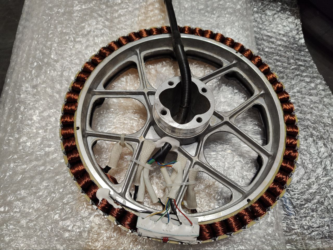

Techos78 Posté(e) le 28 septembre 2022 Partager Posté(e) le 28 septembre 2022 Il y a 2 heures, Jeph a dit : Si on lit les commentaires l'explication avancée est que la panne est due à un défaut de conception du moteur, qui amène le stator à patiner alors qu'il est sensé resté fixe. Pas sûr d'avoir tout compris. Un peu d'historique. Sur les "vieilles" roues, un stator moteur c'était ça : ks18 La partie centrale était constituée de deux flasques (noirs) en acier emboutis, un axe au centre, une couronne de pièces polaires (acier au silicium) tout autour. Il y a eu certains glissements d'axe (Inmotion, Gotway) liés à des goupilles mal ajustées mais jamais de soucis de liaison couronne polaire--flasque, a priori emmanchés sous presse, toutes les pièces en acier. Les images de @RolluS montrent un stator "moderne" : il n'y a plus d'axe mais une seule partie centrale en aluminium, qui reçoit toujours la couronne polaire, a priori toujours non cannelée et emmanchée sous presse. Of course, les bobinages chauffent comme des malades, la couronne polaire se dilate et glisse sur la partie centrale. Il faut vraiment être niais en mécanique pour concevoir cela sans la moindre goupille ou cannelure. Il eut été possible d'imaginer un collage de haute qualité, mais le film de colle se rompt lors de l'assemblage et il n'est pas possible d'en maîtriser l'épaisseur. Non, à mon avis, une louche de frein-filet ne suffirait pas. Donc installer des piétages/goupilles a posteriori doit effectivement régler le problème. 1 1 2 Citer Lien vers le commentaire https://www.espritroue.fr/topic/20901-begode-t4/page/21/#findComment-350116 Partager sur d’autres sites More sharing options...

RolluS Posté(e) le 28 septembre 2022 Partager Posté(e) le 28 septembre 2022 il y a 19 minutes, Techos78 a dit : Il faut vraiment être niais en mécanique pour concevoir cela sans la moindre goupille ou cannelure. Je pense que l'empilage de tôles (lamination) et leur forme joue pas mal sur le rendement du moteur en guidant les courants de Foucault. En créant des cannelures tu crées des fuites ou des courts-circuits magnétiques et diminue le rendement. Pour une liaison mécanique, de ce que j'ai trouvé souvent c'est de la soudure par fusion (laser), mais ça grignotte également le rendement il y a 26 minutes, Techos78 a dit : Il eut été possible d'imaginer un collage de haute qualité, mais le film de colle se rompt lors de l'assemblage et il n'est pas possible d'en maîtriser l'épaisseur. C'est la technique du bonding (liaison chimique, cuite). Elle est également utilisée en automobile: Bref, je vais m'acheter un foret neuf et des goupilles en titane. J'espère pouvoir démonter facilement le moteur, et surtout, le remonter correctement. 1 Citer Lien vers le commentaire https://www.espritroue.fr/topic/20901-begode-t4/page/21/#findComment-350126 Partager sur d’autres sites More sharing options...
tritbool Posté(e) le 28 septembre 2022 Partager Posté(e) le 28 septembre 2022 il y a 1 minute, RolluS a dit : Je pense que l'empilage de tôles (lamination) et leur forme joue pas mal sur le rendement du moteur en guidant les courants de Foucault. En créant des cannelures tu crées des fuites ou des courts-circuits magnétiques et diminue le rendement. Pour une liaison mécanique, de ce que j'ai trouvé souvent c'est de la soudure par fusion (laser), mais ça grignotte également le rendement C'est la technique du bonding (liaison chimique, cuite). Elle est également utilisée en automobile: Bref, je vais m'acheter un foret neuf et des goupilles en titane. J'espère pouvoir démonter facilement le moteur, et surtout, le remonter correctement. Tu vas faire ça avec une perçeuse à colonne ? Si jamais tu t'y mets, hésite pas à faire un tuto et montrer comment tu t'y prends plus quel matos tu as pris. Ca aidera tout ceux qui se verront prendre un refus de garantie 'Parce que". Perso je spamme Gyroroue-shop.fr, chez qui j'ai commandé par bateau, pour qu'ils checkent la roue à réception. L'idée c'est que si les roues qu'ils reçoivent son manifestement foireuses, elles repartent aussi sec plutôt que de risque de blesser des gens. Evidemment ils m'ont dit "Begode nous dit que c'est un pb mineur qui ne touche quasiment aucune roue, et sur celles qu'on a vendues on a aucun souci pour l'instant". Bref, on est en plein dans le biais du survivant, tout va bien. Citer Lien vers le commentaire https://www.espritroue.fr/topic/20901-begode-t4/page/21/#findComment-350128 Partager sur d’autres sites More sharing options...

RolluS Posté(e) le 28 septembre 2022 Partager Posté(e) le 28 septembre 2022 (modifié) Il y a 1 heure, deadubed a dit : Tu vas faire ça avec une perçeuse à colonne ? Si jamais tu t'y mets, hésite pas à faire un tuto et montrer comment tu t'y prends plus quel matos tu as pris. Ca aidera tout ceux qui se verront prendre un refus de garantie 'Parce que" J'ai oublié de répondre à ça. Oui je vais faire ça à la perçeuse à colonne. J'attends juste le pattern de perçage, j'ai demandé à Supercurio Les Russes ont mis 3 goupilles fendues de 2.5mm (je crois) à 120° (à quelques degrés de Vodka près): Pour ceux qui n'ont pas fait Russe à l'école, à priori la vidéo suivante montre un défaut d'emboutissage à l'endroit ou le trou a été fait pour ajouter une goupille: video5266960305375682257.mp4 Les ingénieurs Kingsong 4 goupilles fendues de 5mm, mais pas équidistantes (ca fait un rectangle) Modifié le 28 septembre 2022 par RolluS Citer Lien vers le commentaire https://www.espritroue.fr/topic/20901-begode-t4/page/21/#findComment-350138 Partager sur d’autres sites More sharing options...
Cormo Posté(e) le 28 septembre 2022 Partager Posté(e) le 28 septembre 2022 Est ce que les goupilles ne devraient être implantées à cheval sur les deux pièces plutôt que juste en limite ? Pour un positionnement précis du perçage, je pense qu'il vaut mieux le faire à la fraiseuse. En ce qui concerne les goupilles, est-ce que la matière dont elles sont faites est critique ? Vu où elles sont placées je doute qu'elles aient une quelconque influence d'un point de vue magnétique. 1 Citer Lien vers le commentaire https://www.espritroue.fr/topic/20901-begode-t4/page/21/#findComment-350141 Partager sur d’autres sites More sharing options...
RolluS Posté(e) le 28 septembre 2022 Partager Posté(e) le 28 septembre 2022 Je ne m'y connais pas bien. Pour l'implantation, je pense qu'on veut ajouter de la friction sans trop changer les caractéristiques magnétiques. Le laminage de tôle a une importance certaine. Pour le positionnement du perçage, perso j'ai ma b..., mon couteau, et un support à colonne pour ma perçeuse. Je sais pas si on est à 5/10° près. Je choisirai des goupilles en titane ou en inox. Je travaille dans les groupes électrogènes de secours. Je n'ai plus de contact avec des alternatoristes mais je sais que les tôles sont très importantes et le rendement de la machine peut vite se dégrader si c'est mal fait. 1 Citer Lien vers le commentaire https://www.espritroue.fr/topic/20901-begode-t4/page/21/#findComment-350145 Partager sur d’autres sites More sharing options...

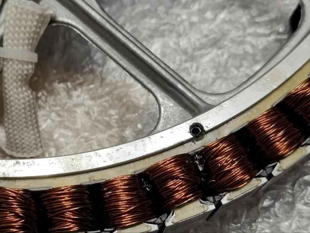

RolluS Posté(e) le 29 septembre 2022 Partager Posté(e) le 29 septembre 2022 Voici une upgrade DIY: une vis pointeau M4*16 dans un alésage de 3.3*20mm Citer Lien vers le commentaire https://www.espritroue.fr/topic/20901-begode-t4/page/21/#findComment-350237 Partager sur d’autres sites More sharing options...
RolluS Posté(e) le 29 septembre 2022 Partager Posté(e) le 29 septembre 2022 Une vue en coupe 1 Citer Lien vers le commentaire https://www.espritroue.fr/topic/20901-begode-t4/page/21/#findComment-350238 Partager sur d’autres sites More sharing options...
King Size Posté(e) le 29 septembre 2022 Partager Posté(e) le 29 septembre 2022 (modifié) Il y a 1 heure, RolluS a dit : Une vue en coupe Modifié le 29 septembre 2022 par King Size 3 Citer Lien vers le commentaire https://www.espritroue.fr/topic/20901-begode-t4/page/21/#findComment-350249 Partager sur d’autres sites More sharing options...
RolluS Posté(e) le 29 septembre 2022 Partager Posté(e) le 29 septembre 2022 Je pense que c'était volontaire et sur un stator qui avait ripé Merci à ceux qui font avancer la science (mais c'est pas normal que ce soit des amateurs de gyroroues et non les constructeurs...) 4 Citer Lien vers le commentaire https://www.espritroue.fr/topic/20901-begode-t4/page/21/#findComment-350253 Partager sur d’autres sites More sharing options...
tritbool Posté(e) le 29 septembre 2022 Partager Posté(e) le 29 septembre 2022 (modifié) Il y a 2 heures, RolluS a dit : Voici une upgrade DIY: une vis pointeau M4*16 dans un alésage de 3.3*20mm Si je traduis pour les gens pas trop vocabularisés ça voudrait dire que les gars ont fait un trou de 3.3mm de diam. sur 20 de profond pour y rentrer de force une vis pointeau M4*16mm sans avoir fait de filetage ? Modifié le 29 septembre 2022 par deadubed Citer Lien vers le commentaire https://www.espritroue.fr/topic/20901-begode-t4/page/21/#findComment-350263 Partager sur d’autres sites More sharing options...
RolluS Posté(e) le 29 septembre 2022 Partager Posté(e) le 29 septembre 2022 Il y a peut être des pertes de traduction... J'ai discuté avec le gars, si c'était à refaire, il utiliserai un jonc en fibre et de la loctite haute température... Perso je vais discuter avec un expert matériaux au taff pour avoir son avis. Je vais essayer de trouver dans mon réseau un alternatoriste ou un motoriste aussi pour savoir. Dans un précédent job un requis était qu'un alternateur puisse subir un faux couplage sur le réseau et se prendre un coup de couple comparable au "landing test" de kingsong... 2 Citer Lien vers le commentaire https://www.espritroue.fr/topic/20901-begode-t4/page/21/#findComment-350266 Partager sur d’autres sites More sharing options...
