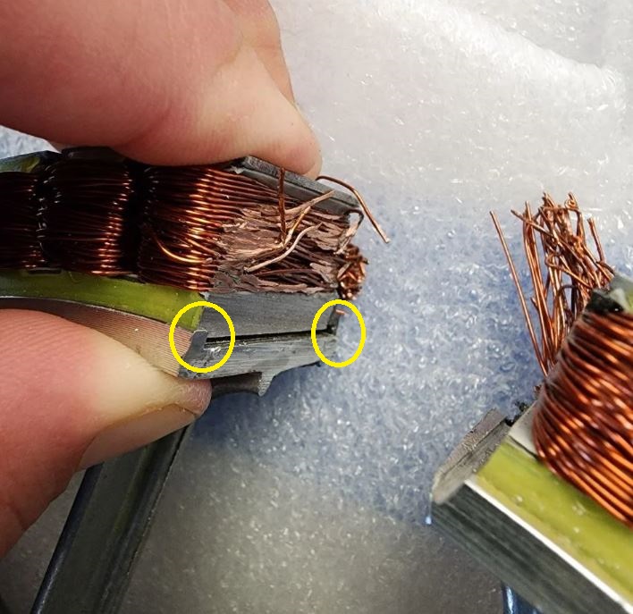

Cormo Posté(e) le 29 septembre 2022 Partager Posté(e) le 29 septembre 2022 Il y a 7 heures, RolluS a dit : Une vue en coupe merci @RolluS pour cette photo, c'est la première que je vois qui explique clairement le dysfonctionnement. Elle permet également de comprendre pourquoi le perçage doit se faire apparemment en limite de la pièce intérieure : c'est tout simplement parce qu'à l'intérieur ça tombe bien à cheval sur les deux pièces. Perso je tente l'opération à coeur ouvert dès réception 2 Citer Lien vers le commentaire https://www.espritroue.fr/topic/20901-begode-t4/page/22/#findComment-350291 Partager sur d’autres sites More sharing options...
RolluS Posté(e) le 29 septembre 2022 Partager Posté(e) le 29 septembre 2022 (modifié) @Cormo yep, après on traverse 2 métaux différents, avec des chances pour que le foret d'une perçeuse à colonne se mette à flamber (2,5 à 3mm de diamètre pour rappel). Comme tu disais une fraiseuse est surement plus appropriée (tu as accès à une fraiseuse?) Je pense aussi à un scellement chimique: https://www.beaconadhesives.com/industries/stack-lamination-motor-assembly/ Modifié le 29 septembre 2022 par RolluS Citer Lien vers le commentaire https://www.espritroue.fr/topic/20901-begode-t4/page/22/#findComment-350300 Partager sur d’autres sites More sharing options...
Cormo Posté(e) le 29 septembre 2022 Partager Posté(e) le 29 septembre 2022 Oui j'ai une petite fraiseuse, mais probablement trop petite pour pouvoir fixer efficacement le stator sur son plateau. A mon boulot il y en a une industrielle mais je ne sais pas m'en servir. D'un côté ou de l'autre il y aura une solution. Citer Lien vers le commentaire https://www.espritroue.fr/topic/20901-begode-t4/page/22/#findComment-350311 Partager sur d’autres sites More sharing options...

RolluS Posté(e) le 30 septembre 2022 Partager Posté(e) le 30 septembre 2022 (modifié) Le 28/09/2022 à 12:31, RolluS a dit : Pour ceux qui n'ont pas fait Russe à l'école, à priori la vidéo suivante montre un défaut d'emboutissage à l'endroit ou le trou a été fait pour ajouter une goupille: video5266960305375682257.mp4 5 Mo · 0 téléchargement Les ingénieurs Kingsong 4 goupilles fendues de 5mm, mais pas équidistantes (ca fait un rectangle) On voit dans la vidéo du post ci-dessus qu'il y a des irrégularités, et donc de l'espace vide. Cela réduit la surface de contact et donc un glissement du frettage. D'où l'idée de renforcer avec un produit Loctite Retaining Compound: Modifié le 30 septembre 2022 par RolluS 1 1 Citer Lien vers le commentaire https://www.espritroue.fr/topic/20901-begode-t4/page/22/#findComment-350377 Partager sur d’autres sites More sharing options...

Techos78 Posté(e) le 30 septembre 2022 Partager Posté(e) le 30 septembre 2022 Il y a 21 heures, Cormo a dit : merci @RolluS pour cette photo, c'est la première que je vois qui explique clairement le dysfonctionnement.... Oui, merci @RolluS , mais... ce n'est pas clair pour moi. La jante est épaulée des deux côtés, ce qui me paraît plutôt surréaliste, une véritable impossibilité mécanique. Je comprends mieux la structure de la s22 qui n'est épaulée que d'un côté (en vert): 1 Citer Lien vers le commentaire https://www.espritroue.fr/topic/20901-begode-t4/page/22/#findComment-350444 Partager sur d’autres sites More sharing options...
RolluS Posté(e) le 30 septembre 2022 Partager Posté(e) le 30 septembre 2022 Je me suis fait la même réflexion, surtout qu'on a clairement le même système d'arrêt, avec la pièce en noir, indispensable que ce soit comme ça pour emboutir/fretter: video5303242926371904854.mp4 Citer Lien vers le commentaire https://www.espritroue.fr/topic/20901-begode-t4/page/22/#findComment-350445 Partager sur d’autres sites More sharing options...

Cormo Posté(e) le 30 septembre 2022 Partager Posté(e) le 30 septembre 2022 Il y a 4 heures, Techos78 a dit : La jante est épaulée des deux côtés, ce qui me paraît plutôt surréaliste, une véritable impossibilité mécanique. Fichtre diantre, ce "détail" m'avait échappé. Effectivement, je ne vois pas comment ils font pour assembler ça. C'est peut-être bien parce que le process d'assemblage n'est pas au point que ça ne tient pas le coup. Citer Lien vers le commentaire https://www.espritroue.fr/topic/20901-begode-t4/page/22/#findComment-350480 Partager sur d’autres sites More sharing options...
Marco73 Posté(e) le 30 septembre 2022 Partager Posté(e) le 30 septembre 2022 il y a 10 minutes, Cormo a dit : Fichtre diantre, ce "détail" m'avait échappé. Effectivement, je ne vois pas comment ils font pour assembler ça. C'est peut-être bien parce que le process d'assemblage n'est pas au point que ça ne tient pas le coup. Je ne vois que l'emboutissage Citer Lien vers le commentaire https://www.espritroue.fr/topic/20901-begode-t4/page/22/#findComment-350481 Partager sur d’autres sites More sharing options...
