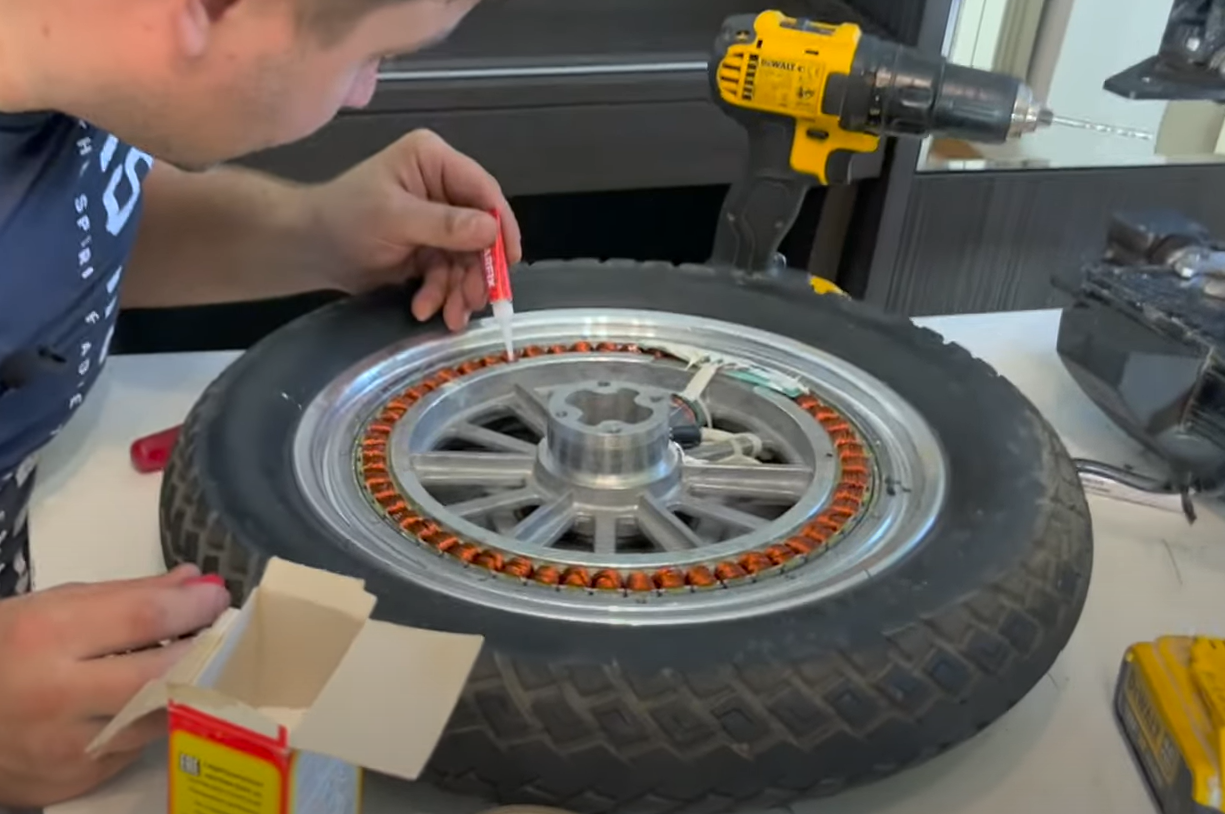

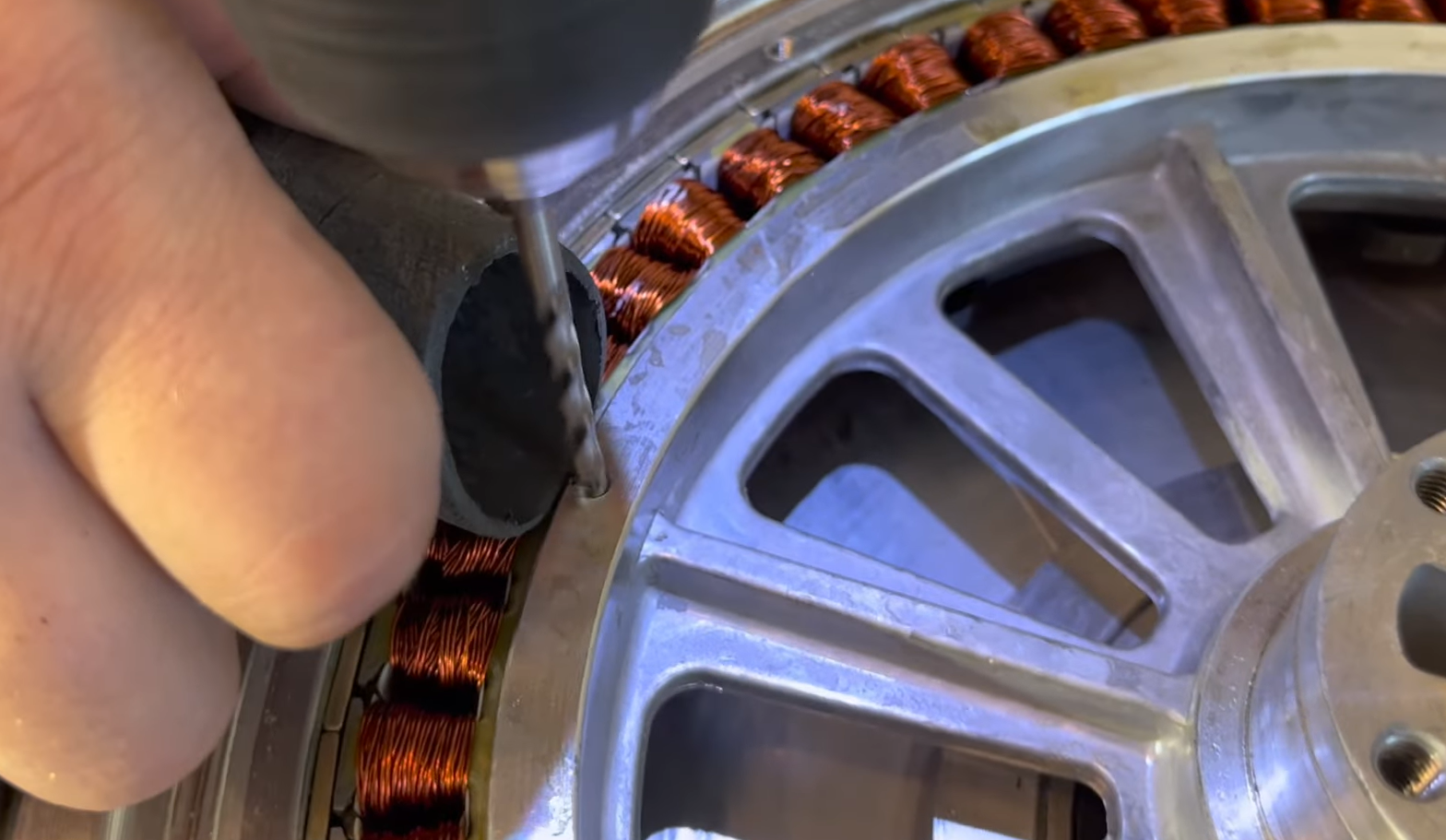

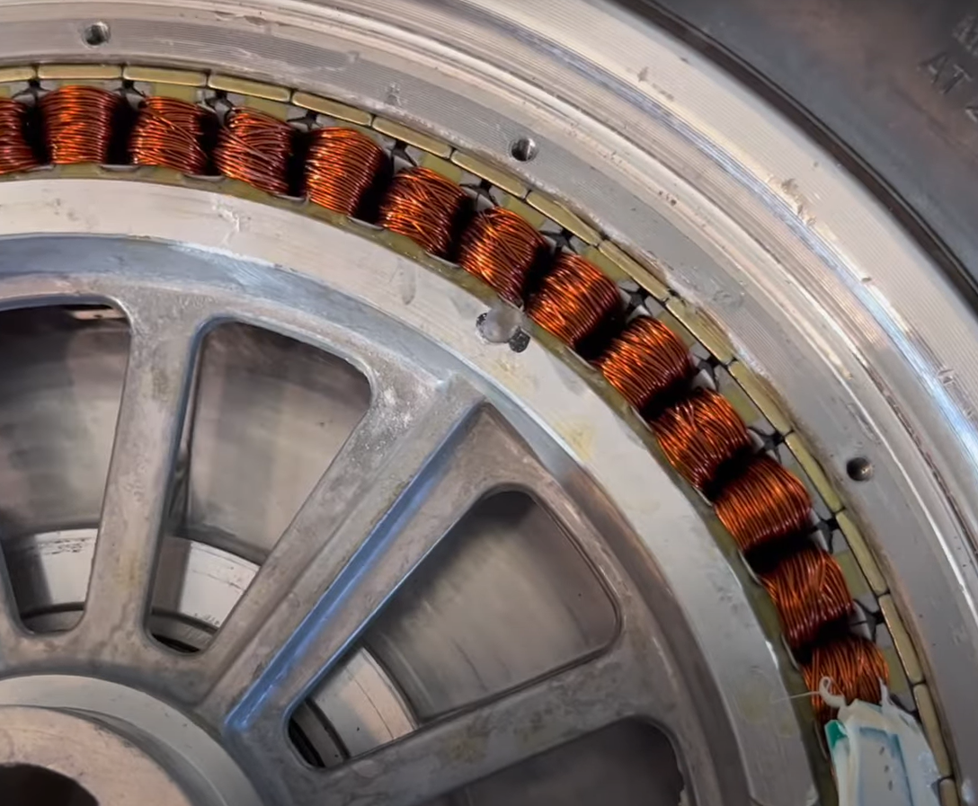

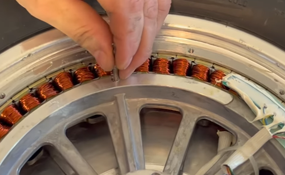

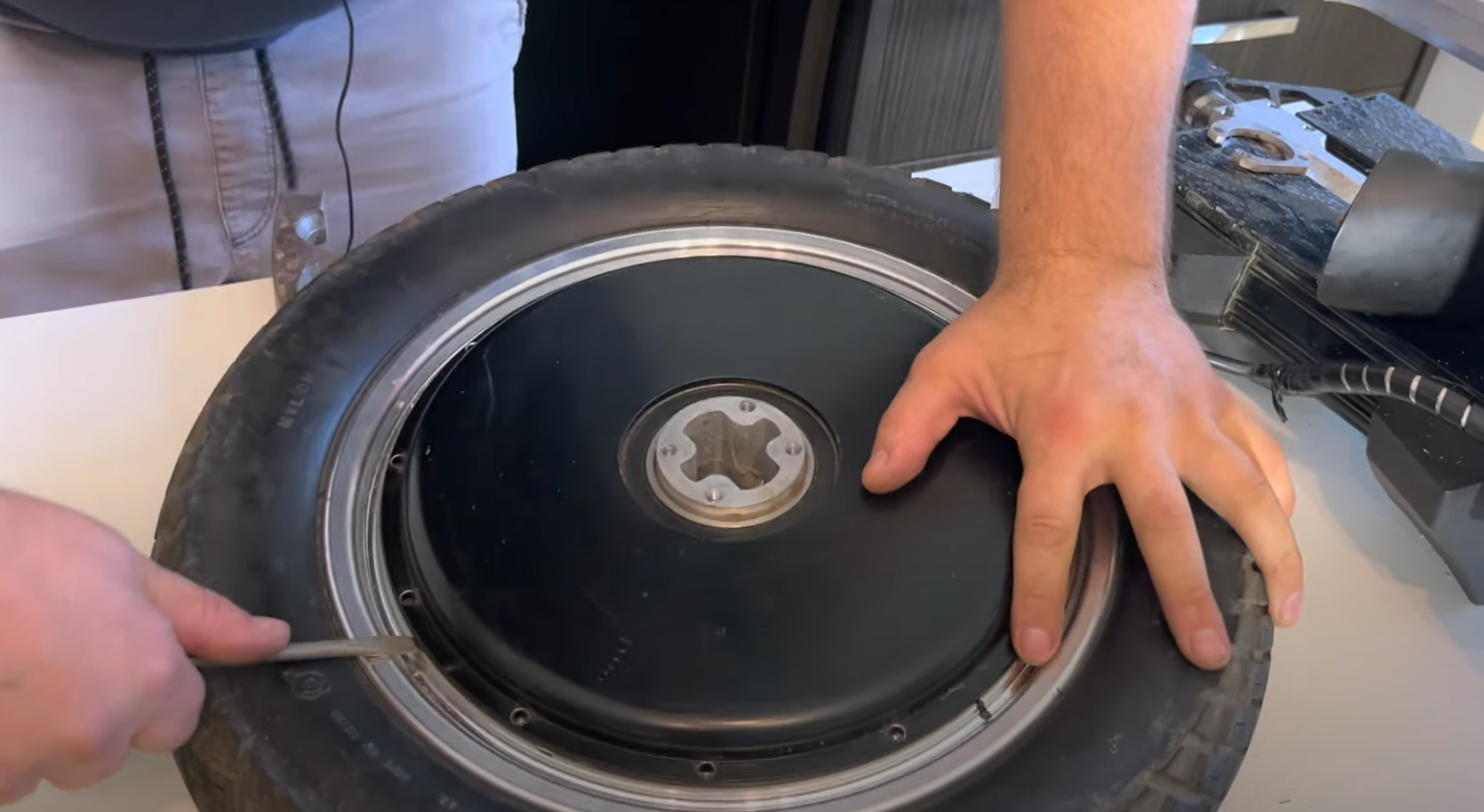

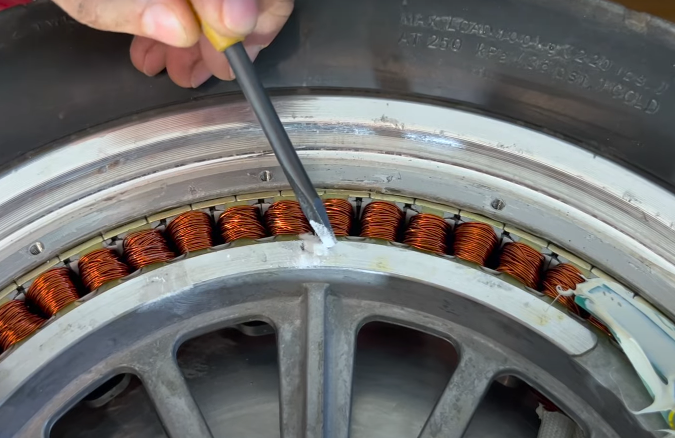

RolluS Posté(e) le 8 octobre 2022 Partager Posté(e) le 8 octobre 2022 (modifié) Voici l'installation à la maison d'une "goupille" pour fiabiliser le moteur: Activez les sous-titres Vidéo non-contractuelle, suggestion de présentation, à ne réaliser que sous la surveillance d'un adulte expérimenté. Perso j'en aurais mis 3 comme il avait prévu de le faire au départ, et dans un matériaux amagnétique (inox, alu, titane, fibe...), pas dans un forêt recoupé à la disqueuse dans des conditions de sécurité ou tu risques de mettre un mélange sang/vodka sur le rebord de la fenêtre. J'aurai également utilisé du scotch de masquage pour ne pas mettre de la limaille (d'alu heureusement) dans un circuit électrique/magnétique, ça peut à terme endomager l'isolant ou usiner les métaux ferreux qui feront à leur tour des copaux, plus critiques cette fois. Ah, et un support à colonne aussi, comme déjà discuté on traverse des matériaux tendre mais de dureté différente, le foret (3mm par là) peut flamber et partir en biais. Et puis, avant tout ça, j'aurai retiré le cable moteur de la carte mère, au lieu de laisser la roue "pendre" au bout dudit câble. Bref, je n'invite pas à suivre cette vidéo comme un tuto mais comme une source d'inspiration Modifié le 8 octobre 2022 par RolluS Citer Lien vers le commentaire https://www.espritroue.fr/topic/20901-begode-t4/page/25/#findComment-351321 Partager sur d’autres sites More sharing options...
Pat75 Posté(e) le 8 octobre 2022 Partager Posté(e) le 8 octobre 2022 il y a 54 minutes, RolluS a dit : Reviens dans le sujet dans 1 an ou 2, on te dira haha T'inquiète. Bien avant. Citer Lien vers le commentaire https://www.espritroue.fr/topic/20901-begode-t4/page/25/#findComment-351328 Partager sur d’autres sites More sharing options...
rdouvi Posté(e) le 8 octobre 2022 Partager Posté(e) le 8 octobre 2022 Il y a 3 heures, RolluS a dit : Voici l'installation à la maison d'une "goupille" pour fiabiliser le moteur: Activez les sous-titres Perso j'en aurais mis 3 comme il avait prévu de le faire au départ, et dans un matériaux amagnétique (inox, alu, titane, fibe...) Ah oui c’est du brut. À un moment il y a un copeau qui se barre je ne sais où. La maitrise de la profondeur du percement c’est au gros doigt mouillé qui à pris une rafale de vent et puis pourquoi prendre une colonne quand on perce droit. La goupille c’est ce que j’ai sous la main. Allez on va mettre de la colle pour maintenir tout cela. Même pas peur j’en mets une seule parce que... voilà. C’est une vidéo pour montrer tout ce qu’il ne faut pas faire ? 1 Citer Lien vers le commentaire https://www.espritroue.fr/topic/20901-begode-t4/page/25/#findComment-351345 Partager sur d’autres sites More sharing options...
RolluS Posté(e) le 8 octobre 2022 Partager Posté(e) le 8 octobre 2022 (modifié) Nous à priori, avec du vin avec modération au lieu de la vodka, on devrait s'en sortir mieux. Cela m'a paru évident qu'il y avait beaucoup de point à améliorer. Mais tu as raison, merci pour ton commentaire, je vais ajouter une mention dans mon message pour accompagner la vidéo. Modifié le 8 octobre 2022 par RolluS Citer Lien vers le commentaire https://www.espritroue.fr/topic/20901-begode-t4/page/25/#findComment-351348 Partager sur d’autres sites More sharing options...
Cormo Posté(e) le 8 octobre 2022 Partager Posté(e) le 8 octobre 2022 Je n'ai pas le courage de regarder la vidéo (50 minutes...) bien que le sujet me touche de près. Là où 3 ou 4 photos auraient suffi. Vive le progrès ! Citer Lien vers le commentaire https://www.espritroue.fr/topic/20901-begode-t4/page/25/#findComment-351359 Partager sur d’autres sites More sharing options...
RolluS Posté(e) le 8 octobre 2022 Partager Posté(e) le 8 octobre 2022 Tiens, feignasse :p (famillier mais respectueux hein ;)) 1 Citer Lien vers le commentaire https://www.espritroue.fr/topic/20901-begode-t4/page/25/#findComment-351369 Partager sur d’autres sites More sharing options...
Laurent92 Posté(e) le 8 octobre 2022 Partager Posté(e) le 8 octobre 2022 En tout cas, perçage à main levée et avoir si peu de jeu, chapeau à lui ! 1 Citer Lien vers le commentaire https://www.espritroue.fr/topic/20901-begode-t4/page/25/#findComment-351372 Partager sur d’autres sites More sharing options...
Cormo Posté(e) le 8 octobre 2022 Partager Posté(e) le 8 octobre 2022 Merci @RolluS ! Demain j'attaque le démontage. Vu le plaisir que j'ai à rouler sur cette roue, elle vaut bien que je passe un peu de temps à la fiabiliser. Citer Lien vers le commentaire https://www.espritroue.fr/topic/20901-begode-t4/page/25/#findComment-351373 Partager sur d’autres sites More sharing options...
RolluS Posté(e) le 8 octobre 2022 Partager Posté(e) le 8 octobre 2022 il y a 14 minutes, Laurent92 a dit : En tout cas, perçage à main levée et avoir si peu de jeu, chapeau à lui ! L'alu est très tendre, donc pas difficile. Aussi, il voulait percer 5-6mm il fini à 2cm . Quand on regarde la vidéo en entier, on sent quand même que c'est pas super étudié, il a changé plusieurs fois de plan, en passant de 3 à 1 goupille, en passant de 7 à 20 mm de profondeur, etc... il y a 1 minute, Cormo a dit : Merci @RolluS ! Demain j'attaque le démontage. Vu le plaisir que j'ai à rouler sur cette roue, elle vaut bien que je passe un peu de temps à la fiabiliser. Perso je sais pas si je fais l'upgrade ou si je prend le risque de cramer le moteur et le bénéfice d'avoir un moteur KS à la place.. J'aimerai bien des infos chiffrées sur les différences entre les 2 moteurs Citer Lien vers le commentaire https://www.espritroue.fr/topic/20901-begode-t4/page/25/#findComment-351374 Partager sur d’autres sites More sharing options...
tritbool Posté(e) le 9 octobre 2022 Partager Posté(e) le 9 octobre 2022 Il y a 20 heures, RolluS a dit : L'alu est très tendre, donc pas difficile. Aussi, il voulait percer 5-6mm il fini à 2cm . Quand on regarde la vidéo en entier, on sent quand même que c'est pas super étudié, il a changé plusieurs fois de plan, en passant de 3 à 1 goupille, en passant de 7 à 20 mm de profondeur, etc... Perso je sais pas si je fais l'upgrade ou si je prend le risque de cramer le moteur et le bénéfice d'avoir un moteur KS à la place.. J'aimerai bien des infos chiffrées sur les différences entre les 2 moteurs Moi j'aurais tendance à le faire de chaque côté du moteur, en quinconce. Et idéalement faire un serrage en force avec des vis pointeau en inox. Après que le perçage soit pas fait à la colonne j'ai presque envie de dire que c'est pas grave tant que ça fait le job... 1 Citer Lien vers le commentaire https://www.espritroue.fr/topic/20901-begode-t4/page/25/#findComment-351432 Partager sur d’autres sites More sharing options...
