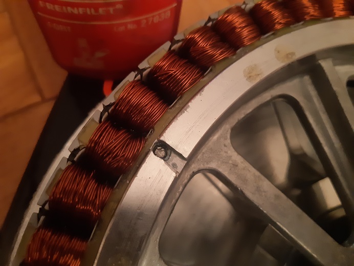

Cormo Posté(e) le 11 octobre 2022 Partager Posté(e) le 11 octobre 2022 Les "lisses" tiendront aussi toutes seules car elles ont 3 espèces d'ailettes à 120° qui s'écrasent quand on les met en place. C'est vrai qu'elles devraient mieux résister au cisaillement que les autres. Ce qui m'inquiète un peu c'est qu'en diamètre ça me paraît un peu juste dans la mesure où on ne sait pas exactement à quelle distance du bord il faut percer pour placer la goupille impeccablement à cheval sur les deux pièces. Avec du 4mm on aurait moins de risque de se tromper. 1 Citer Lien vers le commentaire https://www.espritroue.fr/topic/20901-begode-t4/page/27/#findComment-351766 Partager sur d’autres sites More sharing options...
tritbool Posté(e) le 11 octobre 2022 Partager Posté(e) le 11 octobre 2022 Sur la S22 ils mettent des 5mm. Mais aucune idée de l'épaisseur d'alu est dispo sur la T4. De toute façon plus c'est gros, mieux ça fera le taf j'imagine. Citer Lien vers le commentaire https://www.espritroue.fr/topic/20901-begode-t4/page/27/#findComment-351767 Partager sur d’autres sites More sharing options...
Techos78 Posté(e) le 11 octobre 2022 Partager Posté(e) le 11 octobre 2022 il y a 29 minutes, deadubed a dit : Concernant le diamètre, à vue d'oeil faudrait plutôt du 3mm, 4mm ou 5mm ? Sans hésiter : les plus petites, 3mm est très suffisant, surtout quand on en met 3 ou 4. A ce niveau l'effort tangentiel est faible, c'est quand on est proche de l'axe qu'il faut plus de matière. Tout dépend de ce qu'on a sous la main. Perso, sachant que le pion ne peut pas s'échapper, j'utiliserai des tiges inox récupérée dans la partie cylindrique de vis partiellement filetées. Et pour le ceinture+bretelle, une lichette de frein-filet fort. 1 1 Citer Lien vers le commentaire https://www.espritroue.fr/topic/20901-begode-t4/page/27/#findComment-351775 Partager sur d’autres sites More sharing options...
RolluS Posté(e) le 11 octobre 2022 Partager Posté(e) le 11 octobre 2022 il y a une heure, deadubed a dit : Sur la S22 ils mettent des 5mm. Mais aucune idée de l'épaisseur d'alu est dispo sur la T4. De toute façon plus c'est gros, mieux ça fera le taf j'imagine. Sur la S22, ils sont d'accord pour dire que 5mm c'est trop. Comme pour @Techos78, les 3*25 me paraissent bien, en venant tangenter le bord extérieur. En matériau amagnétique du coup pour ne pas court-circuiter la lamination. magnétique Et colles bien le tout 1 Citer Lien vers le commentaire https://www.espritroue.fr/topic/20901-begode-t4/page/27/#findComment-351787 Partager sur d’autres sites More sharing options...
Cormo Posté(e) le 11 octobre 2022 Partager Posté(e) le 11 octobre 2022 Première goupille en place 😉 2 1 Citer Lien vers le commentaire https://www.espritroue.fr/topic/20901-begode-t4/page/27/#findComment-351850 Partager sur d’autres sites More sharing options...
Jeph Posté(e) le 11 octobre 2022 Partager Posté(e) le 11 octobre 2022 C'est à cheval là ? Et la tranchée c'est normal ? 😲 Citer Lien vers le commentaire https://www.espritroue.fr/topic/20901-begode-t4/page/27/#findComment-351856 Partager sur d’autres sites More sharing options...
Cormo Posté(e) le 11 octobre 2022 Partager Posté(e) le 11 octobre 2022 La tranchée c'est fait exprès, justement pour trouver la jonction entre les deux pièces et ensuite percer juste où il faut. Citer Lien vers le commentaire https://www.espritroue.fr/topic/20901-begode-t4/page/27/#findComment-351857 Partager sur d’autres sites More sharing options...

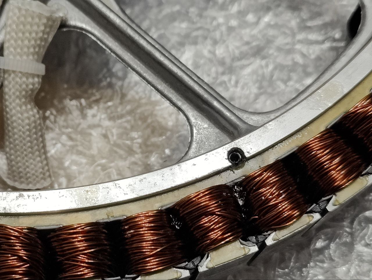

tritbool Posté(e) le 12 octobre 2022 Partager Posté(e) le 12 octobre 2022 (modifié) Bel effort ! Tiens tant que t'y es, tu as mis quoi comme mastic / colle ? Et au passage, profites-en pour gainer ton câble d'alim moteur avec une spirale (et nous faire profiter de ta découverte du diamètre du câble moteur histoire que ceux qui veulent puissent anticiper pour trouver de la gaine spiralée ) Modifié le 12 octobre 2022 par deadubed Citer Lien vers le commentaire https://www.espritroue.fr/topic/20901-begode-t4/page/27/#findComment-351895 Partager sur d’autres sites More sharing options...
Cormo Posté(e) le 12 octobre 2022 Partager Posté(e) le 12 octobre 2022 J'ai suivi les conseils donnés un peu plus haut par @RolluSet @Techos78, à savoir que j'ai utilisé les goupilles autobloquantes pleines non magnétiques de 3 x 25, que j'ai sécurisées par une lichette de frein-filet fort (Loctite). La jonction entre les deux pièces se trouve pile-poil à 2mm du rebord extérieur du stator. 1 Citer Lien vers le commentaire https://www.espritroue.fr/topic/20901-begode-t4/page/27/#findComment-351913 Partager sur d’autres sites More sharing options...
