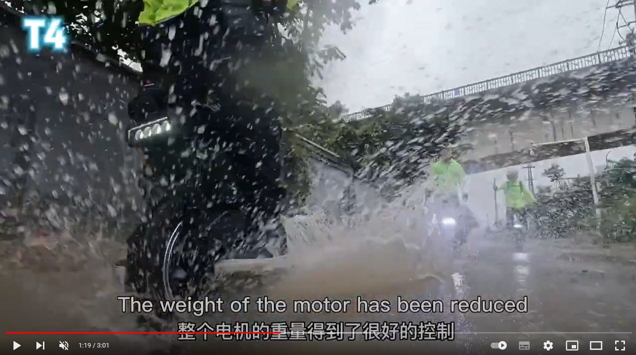

Ce n'était pas non plus une tempête tropicale, d'ailleurs, elle a vu 15km humides sur l'aller-retour, et peut être 4~5 où il y avait une pluie fine.
Je n'ai même pas eu a nettoyer la visière de mon casque..
Et d'ailleurs, dans la vidéos de promo, vous savez... celle là:
Ben les mecs ils font quand même ça:
Et moi j'en suis loin, très très loin... Regardez comme c'est propre, ou presque
DWH__59wAmJ2-RS2J1yqGI3e9St5C_kbB_AMIrWoXeWaYajvSWB6EhnqCMDCaGlW3Eax2fI18gdfWE4r3I3w0jopNYZIfd062h4mkQWxTJ6BMysUjNneChdoeyILg2WB19TUoRcx0FJQ6yEZ4lOlvmv54F2F396yE08XoqegDCyXuOT53B9ub3LdaJC75DBdfI221k5E-JeQZFX_FYu5yUpbl8HgJmVDvDY6Fel5cgmOdP1LswN438I5v8R2IYNE-LHyisi_JWJpq_MQ5ch-dNdXah_FQJ7gTTe4Mkk6ohwcvs8SZON2NpCotWLI9FkqgtHSBPpEkJggFJkpkff0sIIRVKX4XIQt42VPQvHQYTh6B5EQOyeoGCNDzsz3EoOkjlsdAYibQ0GyCk0pddz8chpRQk7DsdakHWIp3pF2Vv97B89nZ8g2yIsJ0ZtEzOqurW5M9ubdTQsmBDNwg0GmYoSl2b4Pitb1Eszv7Jb3cx5aLa_AzMfzlpd5LJpUnWVe2xvRLJxOuS8TBC1nrx07nut8a2qj5VVm59RJis8n8sZuLjV1mfIrgok7uAaPvDDVkgkBW51TIhS3gOFDwNJJWzxll6j6C_Aqfuzx3kVh7s4fkbG_PL7VlZEyR7ghwzlU_TMavNHyHivZV-HNVfgfRpMdLVAyWVbO3b3xK3SbrokNNqsYtQgVewqWyXFD39itfoo4x-NXjqn3m3f_s0iYIy4bljT3vjlWyByOtI-DU7bsLFzxQPHADCIrgzhUQhLXHs5WjNZtTrAL0Nhqf2SWvH0RJb9Opjr-GxZh8l1vlW_zS4ghmBymcWdkAtgXMlbErJRnnSRVlf2ZLAMFfUQgk--hK0nDv3Y_bvoamXVneuOpfxIwStmGdf8M3fJZzDSuv2_Z1NG0Xo6qUWQwZMw1D5zwMZzpoMNMy2aFfhgzsBp7PyGXBrJZa-3IjjmOsE0iUsmp3fhWyubirDMfRVxpYZWQTsan9D9z4E8HWWGloTrKmtYXIZZpi9QVBCZ2ueUFJWWr7V_hXd-IIj5tvdfV=w512-h909-no?authuser=0EQCNDUXooU1nFdYMhjjklcjHNGUJTcvBIxs1x6aj29yLy-Wn0p-QAEosNL7vEGvmJKqzjcC-eG2jg4SdkalwN6Us0J4_a2fFC-moIMTeYU1Wv7F0zVX12a1zJKxgn9gvEJb6sO0pnSbQOjiHEU3FKcyV1SDcGvr3RJFev0w7c0kJRovql5r04piE8jR-sDo9_meoL7D6DtJWyPkN48CmXDsJTXyef00DVcndO6HxyvIu9TIBmzsJ2vqErirPmGhOnE-E3UjKoCCx9qIOQ5sZhjvTBKGLcyFM27cLXAPmru1mtjJ3TdAq-e-x5KhO62DLiBD_e1K6-jmDLCoYNg80FZZ56pwkEwm0Rr_nRGFL81c7hiord3139YQ_419bg3M_hTg8M-6Ke2dhiWJtzkYQELj4LT3WrR04tsoq8aVdsC2zSAocfXyA-CU9o0bk-hYSDWqzUx-GWGvvEH29A4D25o3VN0BG5qk3X8fcJL31YZQVHmgzZkEcu19jtOyA6zCM5VbpVA1PtaYDbuZwUVTyXZZTqEFxFiUOrMWBYKyMOCrATgSCdmQWI39OrouZRI0eickG3hY-IOVlwP7pDgI_KPjSMi2my4y4AmHORiQPhmyxSPMCffq7F1KWN0RMH9ds_rhWfB0HIFJE3RVq9fbLgW-PY3_b2LWXKvPA0q1h4eqAzkqvFVKDRbtWOk-bPlF4wMNjNeD5AAZ3w8e-QwMb0V7JIC2_Ud0IbK2LGBqf13x3y6U0Hm240d0xi8_F8sitLul7aKx9l1crVulyBJ2km7CJRtp66pQnBex3juJUX2YZ7r2MUD3bgz5XvbEXHXD2ITWocCYCl8GO3VC8jeVTi0tod6udAV5_Gf7_l7-uyrRm7fLwMZqddbo0XlcCTqlghBNFlL80YboujcDcvhu-jrINAe4x90qKJZnj4Zd4VmxdWxuU_vVX1KBtdbMLElImqVD6zQWRQA9b1pAMPLBUhAYOudHnOtgsWa8Ap0VcycKXynPf2hjfnobZEFhHl4S26mHFJPRaMV39JHXdS5Xn=w512-h909-no?authuser=0
(on notera l'efficacité relative du garde boue)
  • J'aime 1
