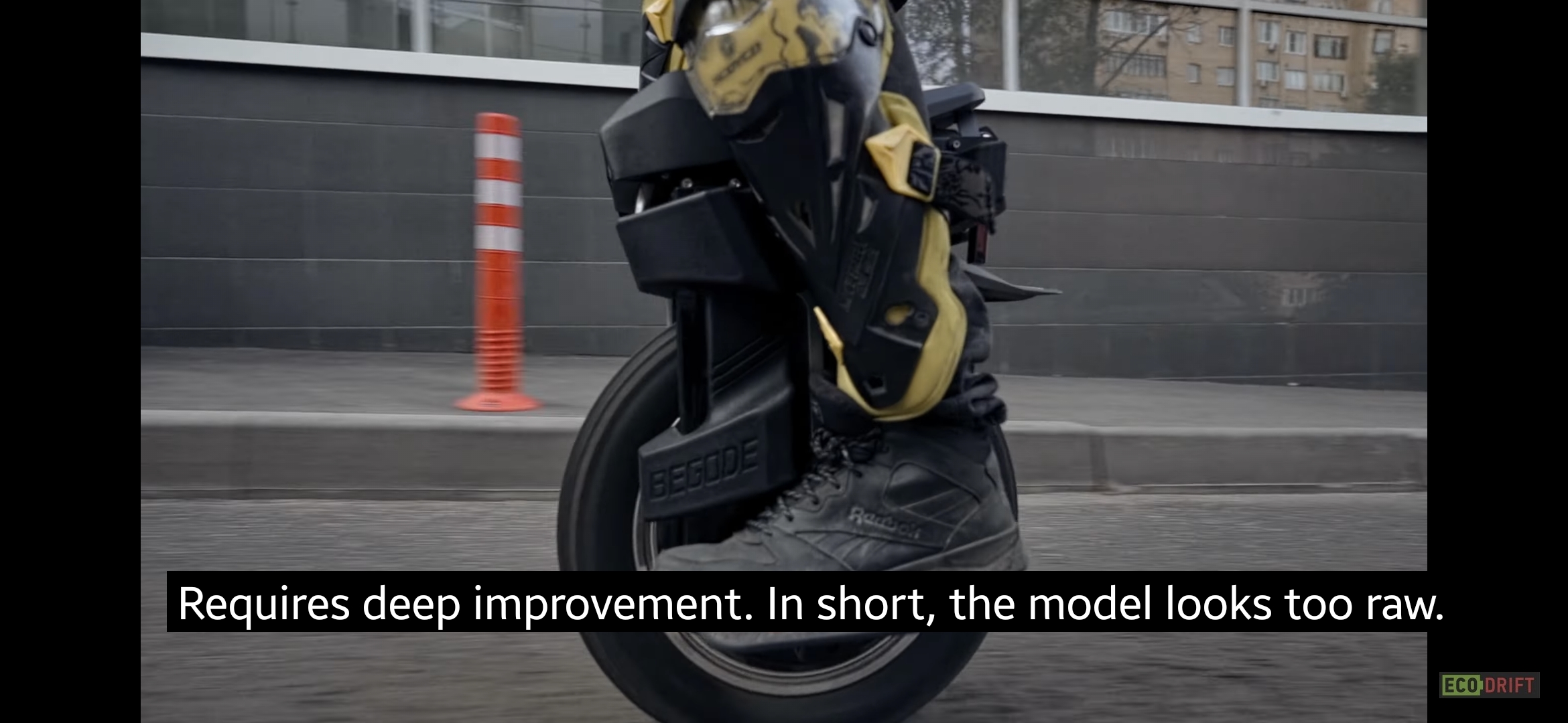

King Size Posté(e) le 20 octobre 2022 Partager Posté(e) le 20 octobre 2022 T4 par EcoDrift : 1 Citer Lien vers le commentaire https://www.espritroue.fr/topic/20901-begode-t4/page/35/#findComment-352902 Partager sur d’autres sites More sharing options...

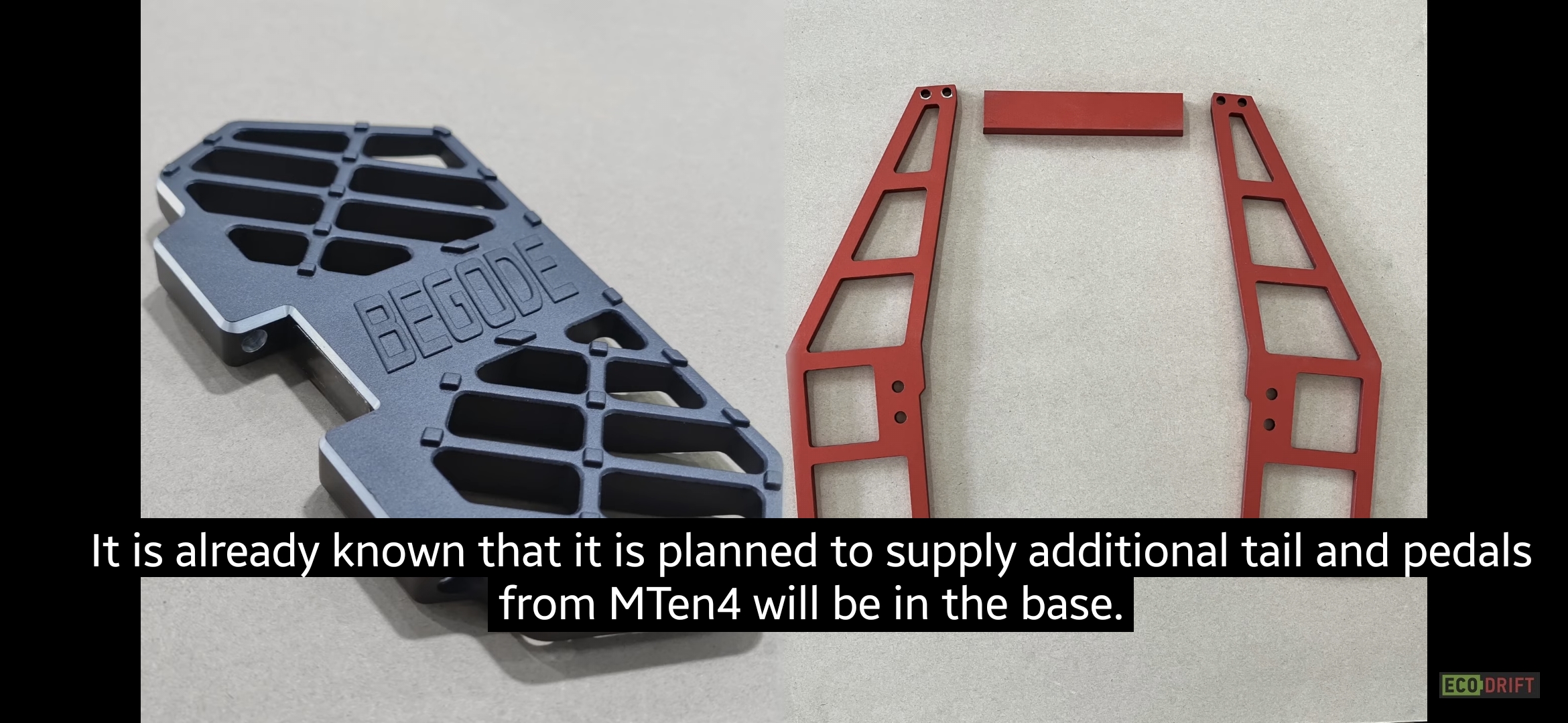

tokumeino Posté(e) le 20 octobre 2022 Partager Posté(e) le 20 octobre 2022 En résumé... Citer Lien vers le commentaire https://www.espritroue.fr/topic/20901-begode-t4/page/35/#findComment-352918 Partager sur d’autres sites More sharing options...

tokumeino Posté(e) le 20 octobre 2022 Partager Posté(e) le 20 octobre 2022 Non je ne crois pas. C'est un résumé de ce qu'il disait juste avant : pas de garde boue, rien de pratique, des cables qui frottent et des problèmes de moteur, etc. Bref c'est RAW dans le sens "pas finie". Citer Lien vers le commentaire https://www.espritroue.fr/topic/20901-begode-t4/page/35/#findComment-352941 Partager sur d’autres sites More sharing options...

Louixio33 Posté(e) le 22 octobre 2022 Partager Posté(e) le 22 octobre 2022 Le 20/10/2022 à 21:12, tokumeino a dit : En résumé... Salut on les trouve ou ces pédale parce que j'ai trouvé la béquille je l'ai commandé mais les pédales je les ai pas trouvé ? Citer Lien vers le commentaire https://www.espritroue.fr/topic/20901-begode-t4/page/35/#findComment-353102 Partager sur d’autres sites More sharing options...

tokumeino Posté(e) le 22 octobre 2022 Partager Posté(e) le 22 octobre 2022 il y a 3 minutes, Louixio33 a dit : Salut on les trouve ou ces pédale parce que j'ai trouvé la béquille je l'ai commandé mais les pédales je les ai pas trouvé ? Ce sont des pédales de MTEN4. Les reviewers sur YT s'accordent à dire qu'elles glissent à mort, bien plus que des grips en papier de verre. Donc s'il y avait des batchs avec les problèmes actuels réglés, mais avant qu'ils changent les pédales, c'est ceux-là qu'il faut viser à mon avis. Citer Lien vers le commentaire https://www.espritroue.fr/topic/20901-begode-t4/page/35/#findComment-353108 Partager sur d’autres sites More sharing options...
Louixio33 Posté(e) le 22 octobre 2022 Partager Posté(e) le 22 octobre 2022 il y a 1 minute, tokumeino a dit : Ce sont des pédales de MTEN4. Les reviewers sur YT s'accordent à dire qu'elles glissent à mort, bien plus que des grips en papier de verre. Donc s'il y avait des batchs avec les problèmes actuels réglés, mais avant qu'ils changent les pédales, c'est ceux-là qu'il faut viser à mon avis. Ok merci donc vaut mieux que je les commande pas la béquille ce sera très bien 😁 1 Citer Lien vers le commentaire https://www.espritroue.fr/topic/20901-begode-t4/page/35/#findComment-353109 Partager sur d’autres sites More sharing options...
