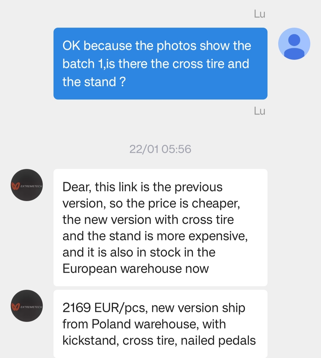

LGM59 Posté(e) le 27 janvier 2023 Partager Posté(e) le 27 janvier 2023 Attention, chez EXTREMETECH, j'ai demandé quelle est la version et il semble que la roue à 2001.23 ce soit un batch 1. Ils m'ont dit que si je veux la version plus récente c'est plus cher à 2169€ Citer Lien vers le commentaire https://www.espritroue.fr/topic/20901-begode-t4/page/70/#findComment-362714 Partager sur d’autres sites More sharing options...
RolluS Posté(e) le 27 janvier 2023 Partager Posté(e) le 27 janvier 2023 Oui, c'est une V1. Si t'es bricoleur, tu peux la fiabiliser en goupillant le stator. Aussi, Begode offre le pneu cross et le kickstand sur les V1, et une garantie constructeur de 2 ans. Chez iWheel EU Store, j'ai eu mes pièces détachées sous 10 jours... Citer Lien vers le commentaire https://www.espritroue.fr/topic/20901-begode-t4/page/70/#findComment-362715 Partager sur d’autres sites More sharing options...
