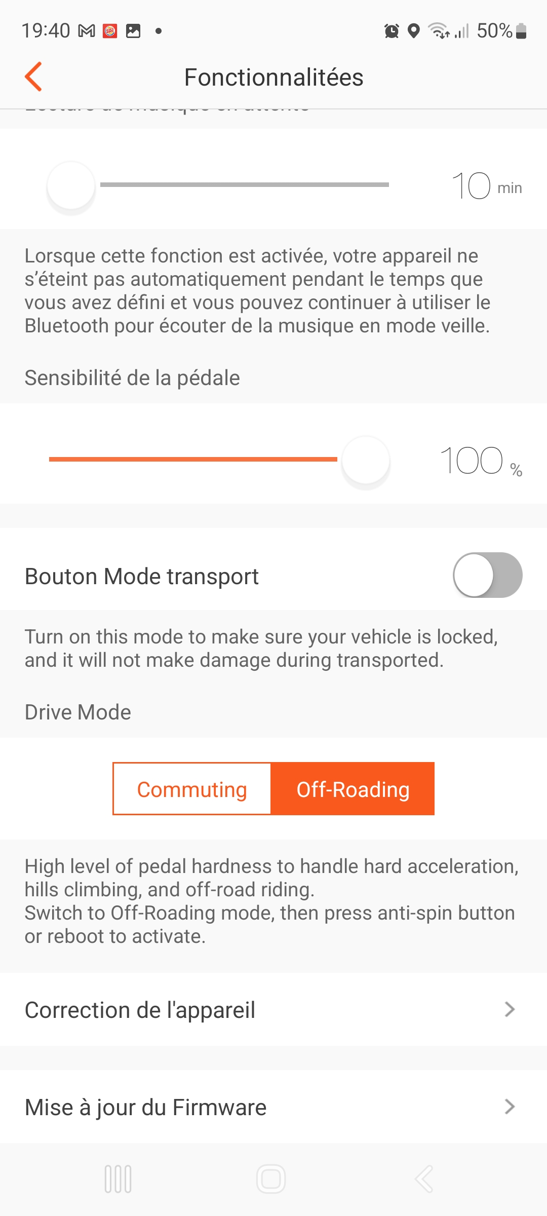

InMoWh75 Posté(e) le 18 août 2022 Partager Posté(e) le 18 août 2022 Il y a 2 heures, BipoWeel a dit : Bonjour Comme prévu, je vous donne des nouvelles. Merci 😉 Crois bien que je vais vraiment être d'aucune aide comme bien souvent Il y a juste un truc qui m'intrigue, j'ai aussi une V10F et l'application android Inmotion me propose ceci chez moi (juste au cas où c'est pareil chez vous ?) : Citer Lien vers le commentaire https://www.espritroue.fr/topic/20935-inmotion-v10-comportement-%C3%A9trange-du-mode-standard/page/2/#findComment-345141 Partager sur d’autres sites More sharing options...

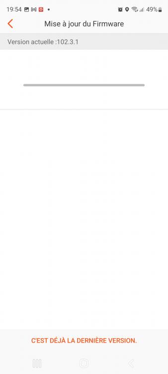

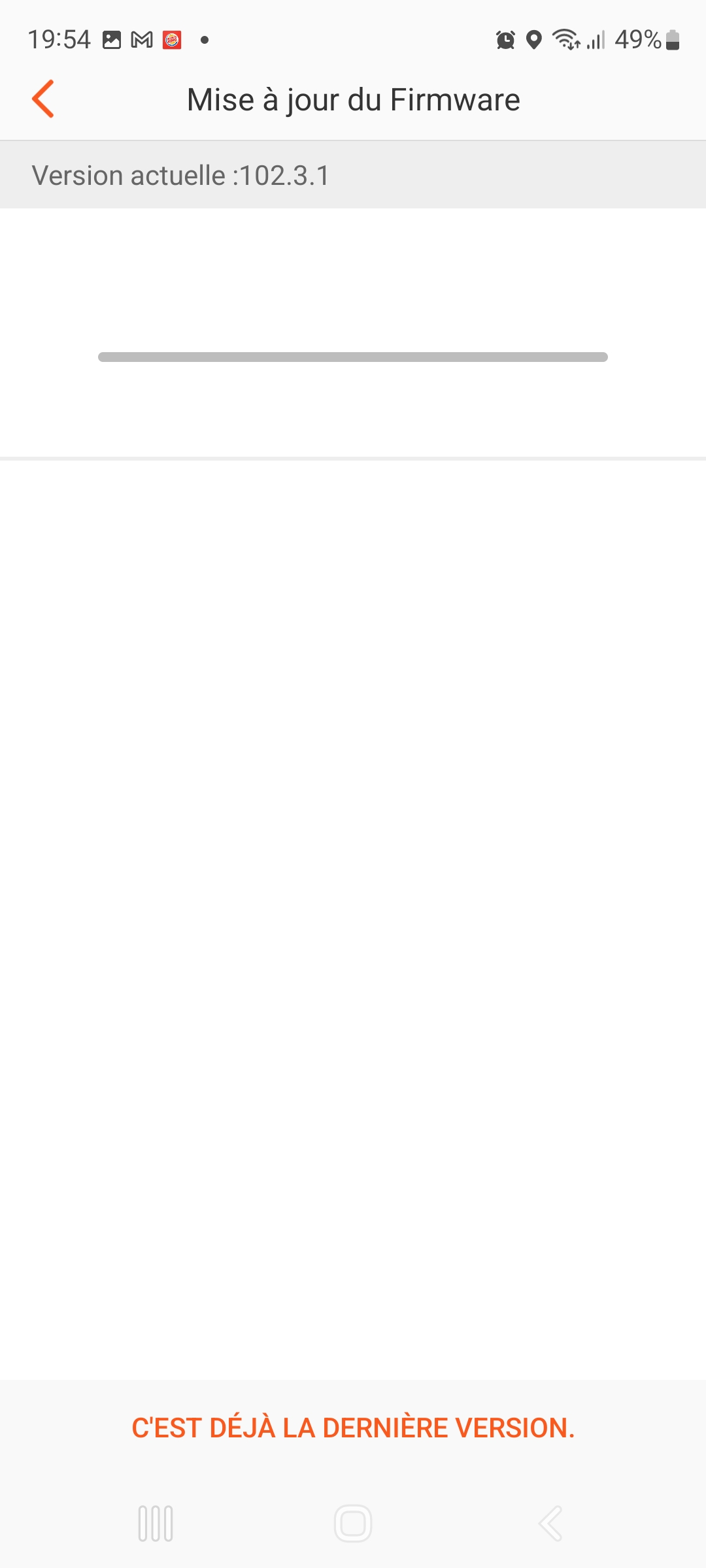

InMoWh75 Posté(e) le 18 août 2022 Partager Posté(e) le 18 août 2022 Version de l'application android Inmotion chez moi : 7.10.5.GP Version du firmware de ma V10F : 102.3.1 1 Citer Lien vers le commentaire https://www.espritroue.fr/topic/20935-inmotion-v10-comportement-%C3%A9trange-du-mode-standard/page/2/#findComment-345145 Partager sur d’autres sites More sharing options...
Komawheel Posté(e) le 18 août 2022 Auteur Partager Posté(e) le 18 août 2022 32 minutes ago, InMoWh75 said: Version de l'application android Inmotion chez moi : 7.10.5.GP Version du firmware de ma V10F : 102.3.1 102.3.1 ?? C’est étonnant ! Citer Lien vers le commentaire https://www.espritroue.fr/topic/20935-inmotion-v10-comportement-%C3%A9trange-du-mode-standard/page/2/#findComment-345148 Partager sur d’autres sites More sharing options...
Komawheel Posté(e) le 18 août 2022 Auteur Partager Posté(e) le 18 août 2022 (modifié) 39 minutes ago, InMoWh75 said: Merci 😉 Crois bien que je vais vraiment être d'aucune aide comme bien souvent Il y a juste un truc qui m'intrigue, j'ai aussi une V10F et l'application android Inmotion me propose ceci chez moi (juste au cas où c'est pareil chez vous ?) : J’ai la même chose sur l’application IOS Mais dans ce que je vois y’a rien de particulier, ou j’ai mal vu 😅 Modifié le 18 août 2022 par BipoWeel Citer Lien vers le commentaire https://www.espritroue.fr/topic/20935-inmotion-v10-comportement-%C3%A9trange-du-mode-standard/page/2/#findComment-345149 Partager sur d’autres sites More sharing options...

InMoWh75 Posté(e) le 18 août 2022 Partager Posté(e) le 18 août 2022 il y a 14 minutes, BipoWeel a dit : 102.3.1 ?? C’est étonnant ! Ben c'est bien cela : 1 Citer Lien vers le commentaire https://www.espritroue.fr/topic/20935-inmotion-v10-comportement-%C3%A9trange-du-mode-standard/page/2/#findComment-345152 Partager sur d’autres sites More sharing options...
v5f06 Posté(e) le 18 août 2022 Partager Posté(e) le 18 août 2022 Ca doit etre la 2.31 ou alors les.modeles plus récent de roue on nécessité de nouveau composants de carte mere( a cause des pénuries de ces 2 dernière années),donc de nouveau firmware. J imagine que tu a resserer la carte mere au passage,car ca peut etre aussi ca le symptôme. Tu a bien remit les plaque metal de chaque cote des clavettes ?. A part une recalibration sur un sol plat,tu ne peut plus rien faire d autre.Effectivement faudrait que tu test une autre v10F aussi . Mais si tu a une ancienne version c est possible que de toute façon tu ne puisse pas mettre les meme firmware que des roues plus recentes,j ai le cas sur une vielle v8 des premieres serie avec un vieux firmware,la les reponse que j ai eu est clair,cette version ne dispose meme pas de possibilité de mettre a jour le firmware. Donc pour moi test tout ca et si tu tiens absolument a cette fonction,achete une carte mère. 1 Citer Lien vers le commentaire https://www.espritroue.fr/topic/20935-inmotion-v10-comportement-%C3%A9trange-du-mode-standard/page/2/#findComment-345156 Partager sur d’autres sites More sharing options...
InMoWh75 Posté(e) le 18 août 2022 Partager Posté(e) le 18 août 2022 Un truc me turlupine avec ces histoires de mode normal/confort/... C'est bien en mode offroad sensibilité 100% que vous subissez un tangage ? (dans ce mode, ma V10F est très réactive sans aucun tangage) Citer Lien vers le commentaire https://www.espritroue.fr/topic/20935-inmotion-v10-comportement-%C3%A9trange-du-mode-standard/page/2/#findComment-345158 Partager sur d’autres sites More sharing options...

Komawheel Posté(e) le 18 août 2022 Auteur Partager Posté(e) le 18 août 2022 (modifié) Oui, elle fait partie des premières séries. La carte mère était en parfait état (c’est d’ailleurs celle de la V8) Il y’a eu beaucoup de progrès depuis, par exemple la V8f que j’ai eu était très silencieuse, ma V10F fait beaucoup de bruit en roulant (comme le bruit d’une marche arrière ou d’une voiture télécommandée 😅) Le mode standard c’est bien le mode Offroad. Je vais ressayer de faire un calibrage en étant au plus plat possible (sur une v5f j’avais pu résoudre un gros problème de comportement) Je vous tiens au courant. J’avais envie de changer un peu, le mode dur peut être agréable sur de longue distance, étant donné qu’il y a moins d’effet plongeant. Je vais rester sur le mode souple. Modifié le 18 août 2022 par BipoWeel Citer Lien vers le commentaire https://www.espritroue.fr/topic/20935-inmotion-v10-comportement-%C3%A9trange-du-mode-standard/page/2/#findComment-345166 Partager sur d’autres sites More sharing options...
