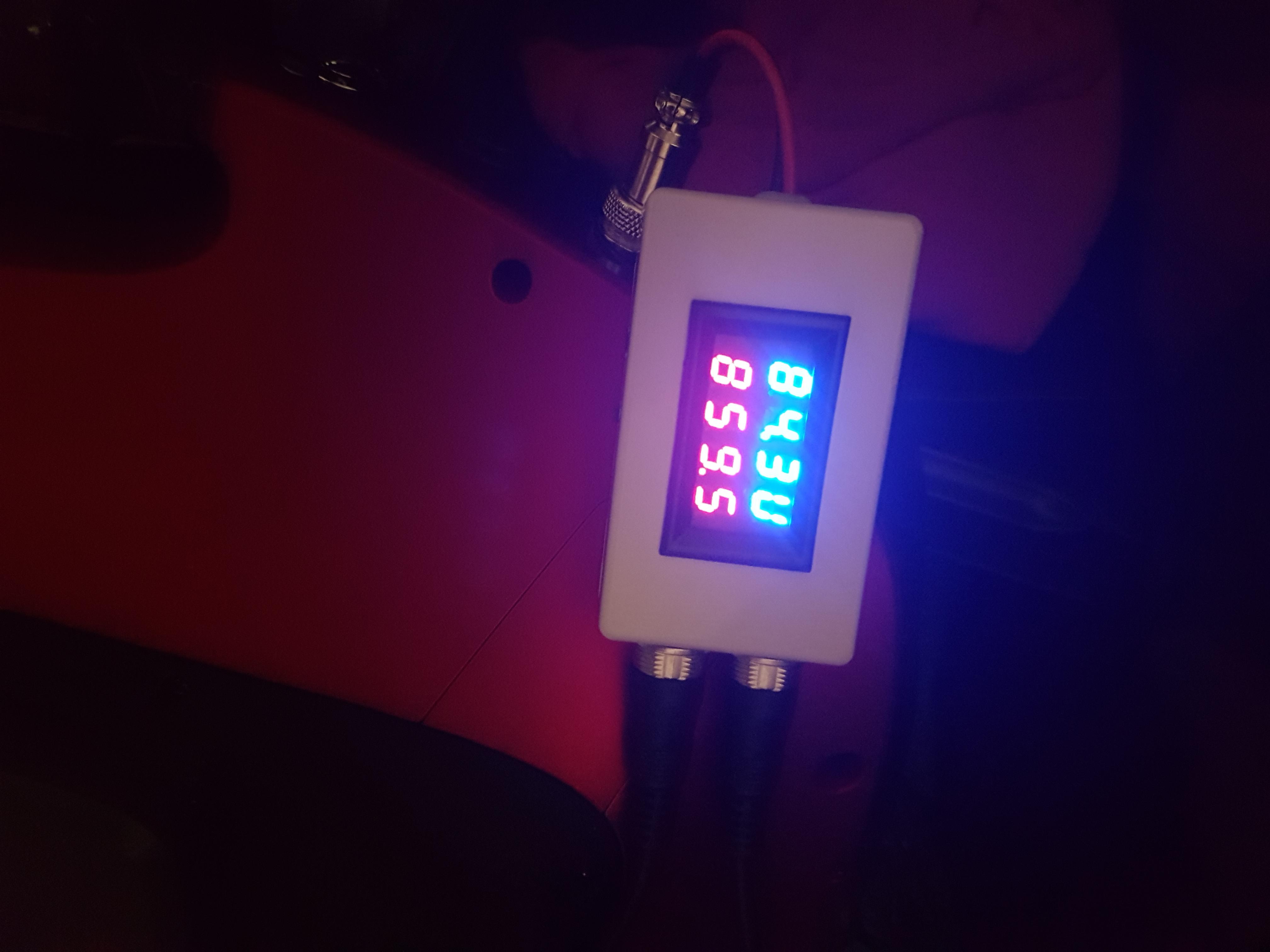

Bon apres charge a 3 amperes et charge doctor : 4h env. 860wh et 84.4 v donc cela voudrait dire qua 40% de batterie il resterai encore 740 wh ...je refais des tests ...

Avec la "réserve" de 10% tu as 1400 W/h d'utilisable.

... donc cela voudrait dire qua 40% de batterie il resterai encore 740 wh ...je refais des tests ...
La notion de "pourcentage de batterie" restante est floue, et plus encore quand on ne sait pas d'où elle sort... Autant ne pas en parler, je crois, juste se la garder pour soi si elle parait vraiment indicatrice de quelque-chose de palpable, et communiquer plutôt sur des choses vraiment mesurables et mesurées.
L'autonomie d'une roue est très facile à mesurer, si on s'en donne la peine : charger à fond, rouler jusqu'à ce qu'on ne puisse plus avancer, et noter le kilométrage parcouru!
La seule variable, finalement, c'est l'aptitude de chacun à bien vouloir rouler jusqu'au bout malgré la pénibilité plus ou mois grande et bien supportée de ce roulage, sur la fin...
