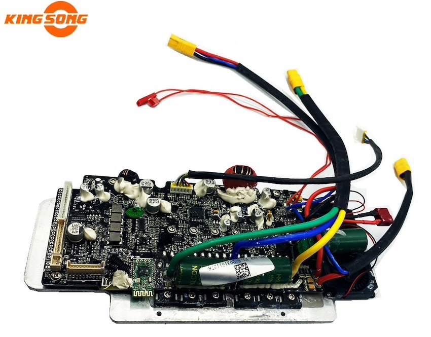

J'aimerais bien savoir à quoi ressemblerait une carte-mère de 16XS à 6 mosfets sachant que celle-ci en a aurait n'en a jamais eu 12 :

Il n y a que 6 mosfets sur la carte mere peut importe le modèle.
Tout comme il n y a pas de.difference entre la 18l et 18xl,6 mosfet .
Ta carte a du prendre l'eau ou probleme de remontage,ou tout simplement défectueuse.
Demonte propre , debranche tout les cable,check la tension des batteries et rebranche celle d origine pour voir.
Par contre le firmware pourrait etre différents,mais ca m'étonnerait,ca n est pas le cas entre la L et la XL

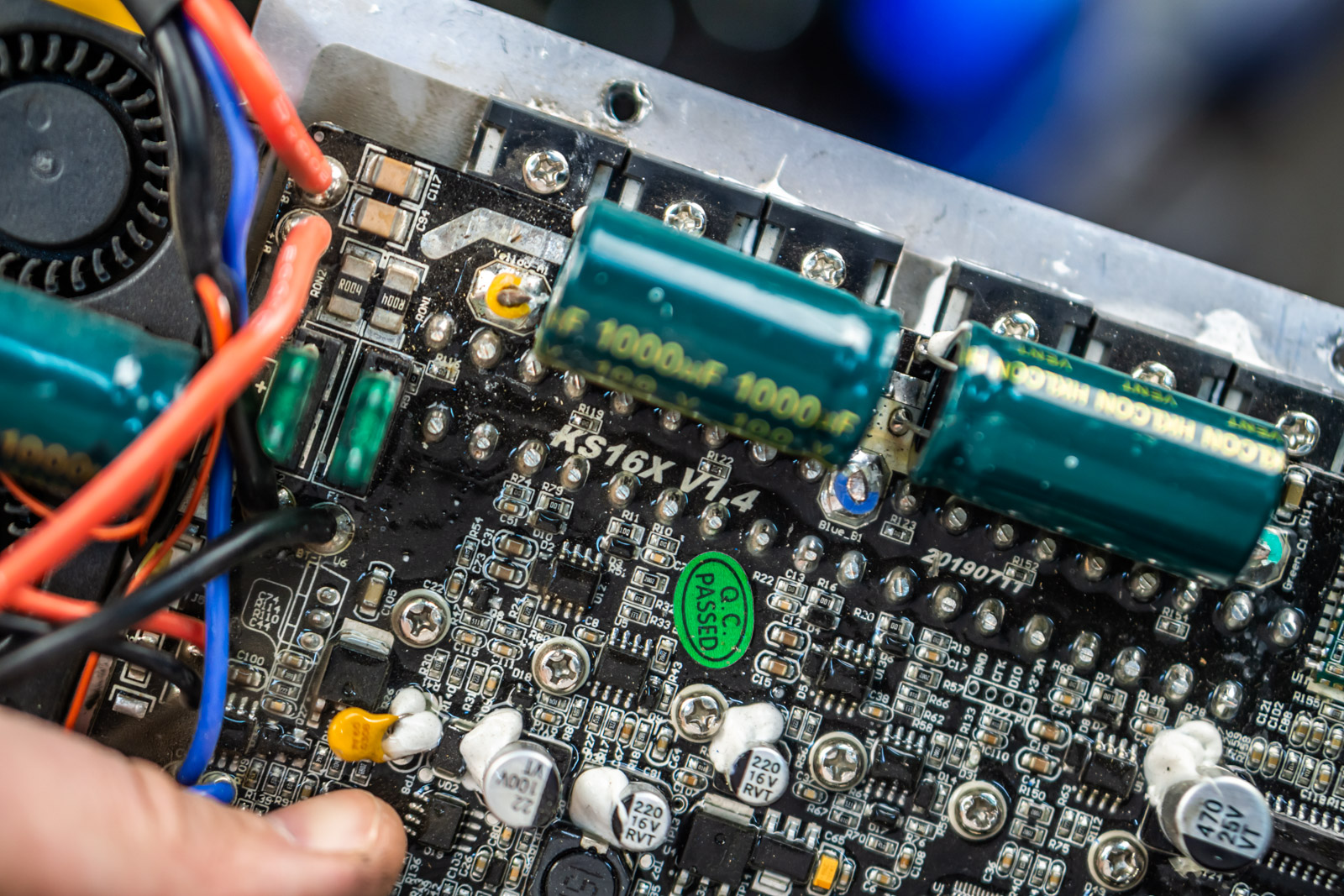

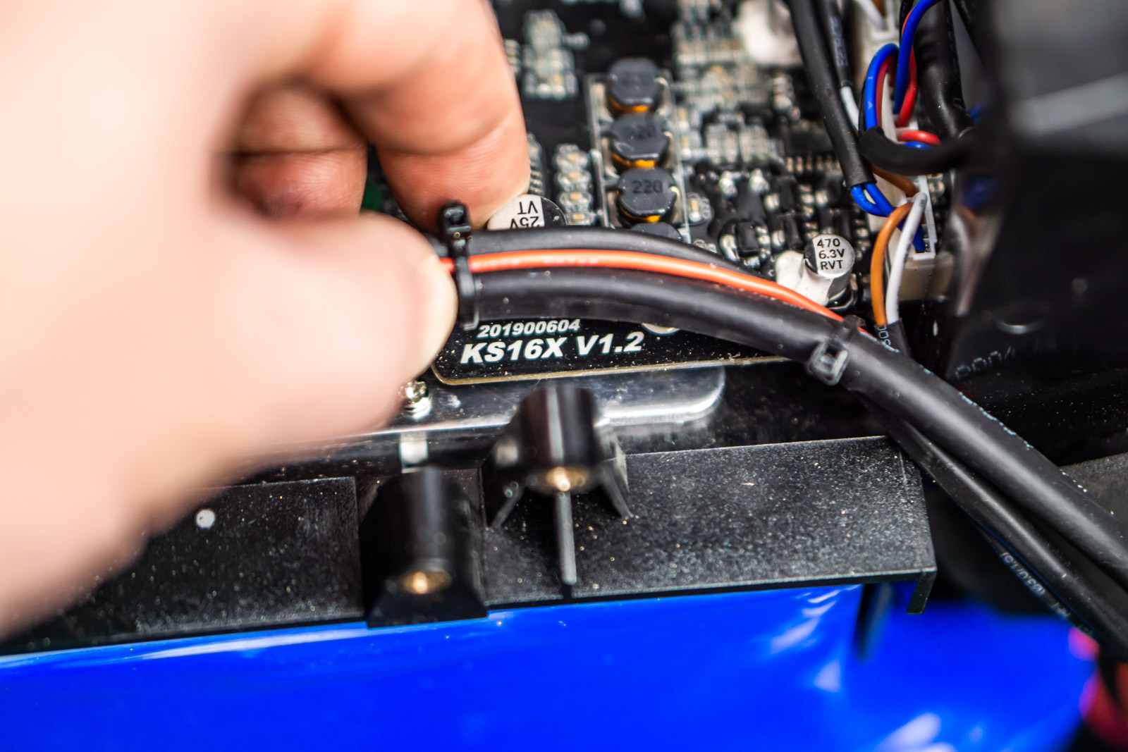

Et bien merci @gsalc2014 pour cet éclairage précis de la KS 16XS. :yaisse:
Donc selon cette source (particulièrement pointue) la CM d'une 16XS 777wh est une 16X V1.2 :
Et sur la 16X 1554wh c'est une 16X V1.4
Voila qui permettra d'en savoir plus sur ce cut-out. ;)
