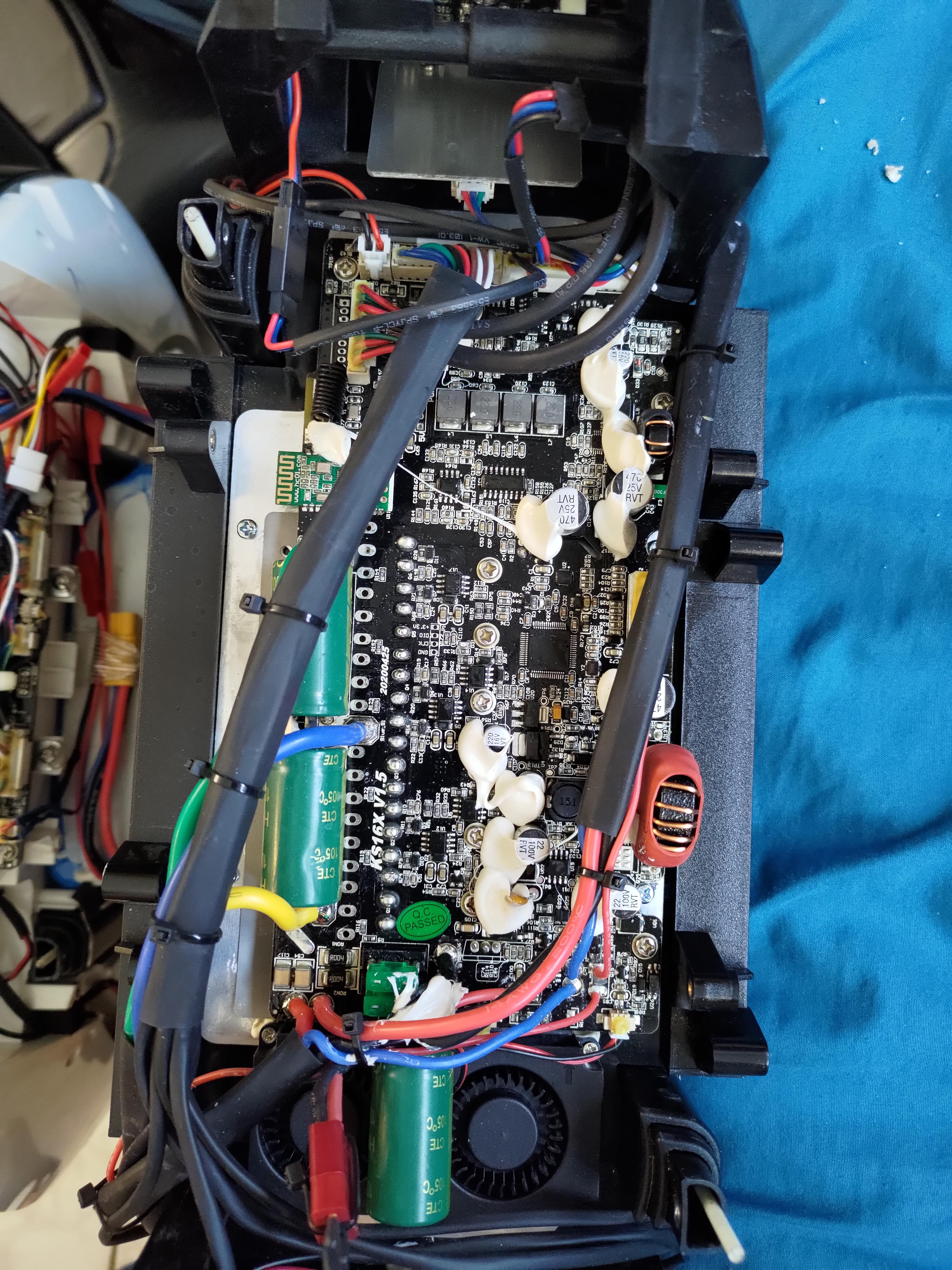

Justin38 Posté(e) le 25 août 2022 Partager Posté(e) le 25 août 2022 (modifié) Je confirme, 16xs les dernières c'est une carte de 16x v1.5 avec 6 mos au lieu de 12 (visible aux trous vides collés aux condos ) Pour les fusibles il y a un bricolage les deux arrivée sont soudées en // (le pâté blanc a côté des fusibles verts cache la soudure) Les premières 16xs c'était une carte de v1.2 qui ressemble presque exactement a celle de la 18L que j'espère aussi fiable que la 18L Je te confirme aussi que les v1.5 avec 6 mos crament très bien il y a un gros défaut là dessus, j'en ai cramée une en faisant un simple pendule sans forcer la carte avait 200kms avec des fois beaucoup plus de stress sur les composants... KS nous a fait une inmotion v12s sur ce coup.... Modifié le 25 août 2022 par Justin38 Citer Lien vers le commentaire https://www.espritroue.fr/topic/20975-coupure-ks16x/page/2/#findComment-345937 Partager sur d’autres sites More sharing options...

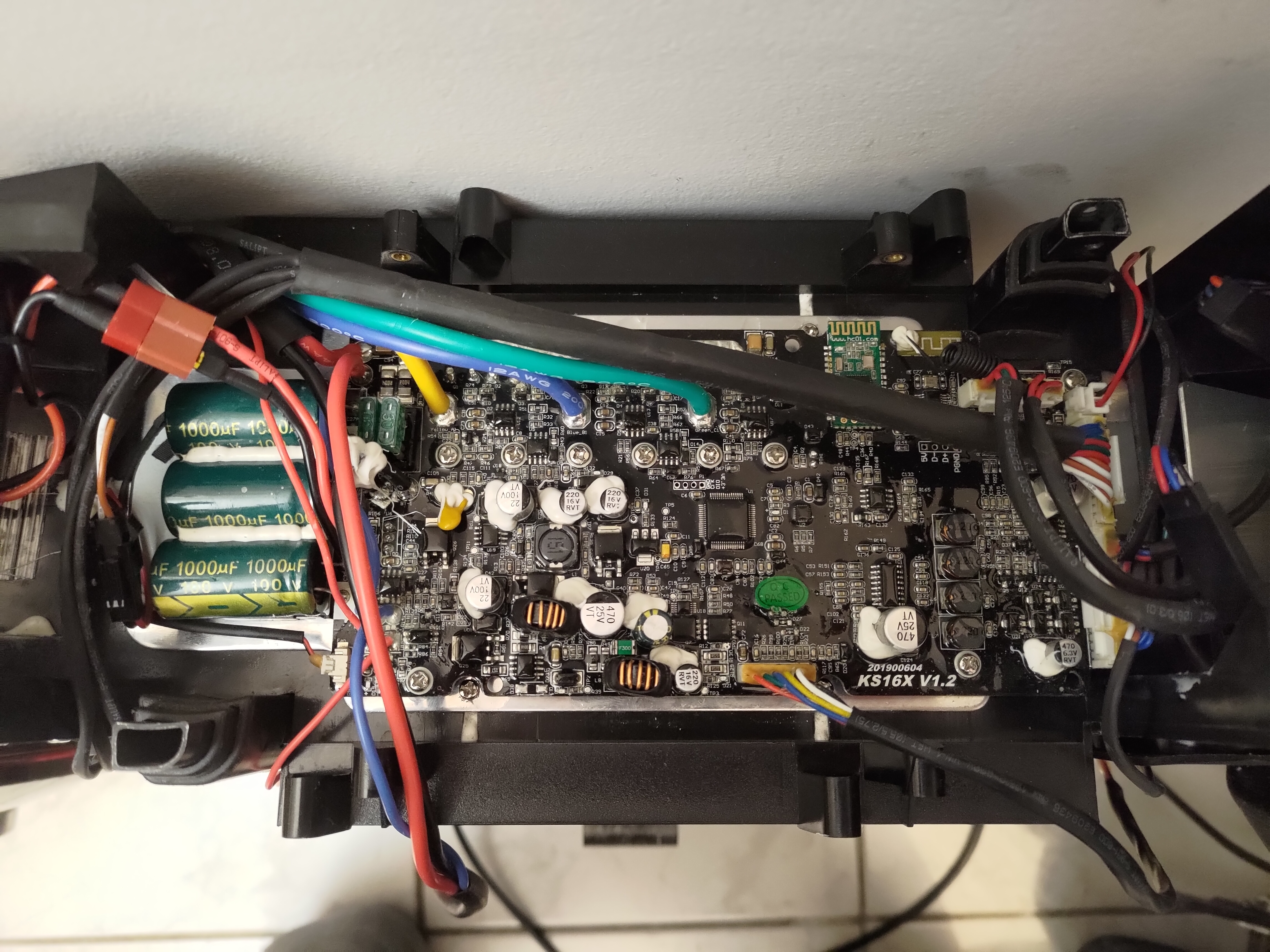

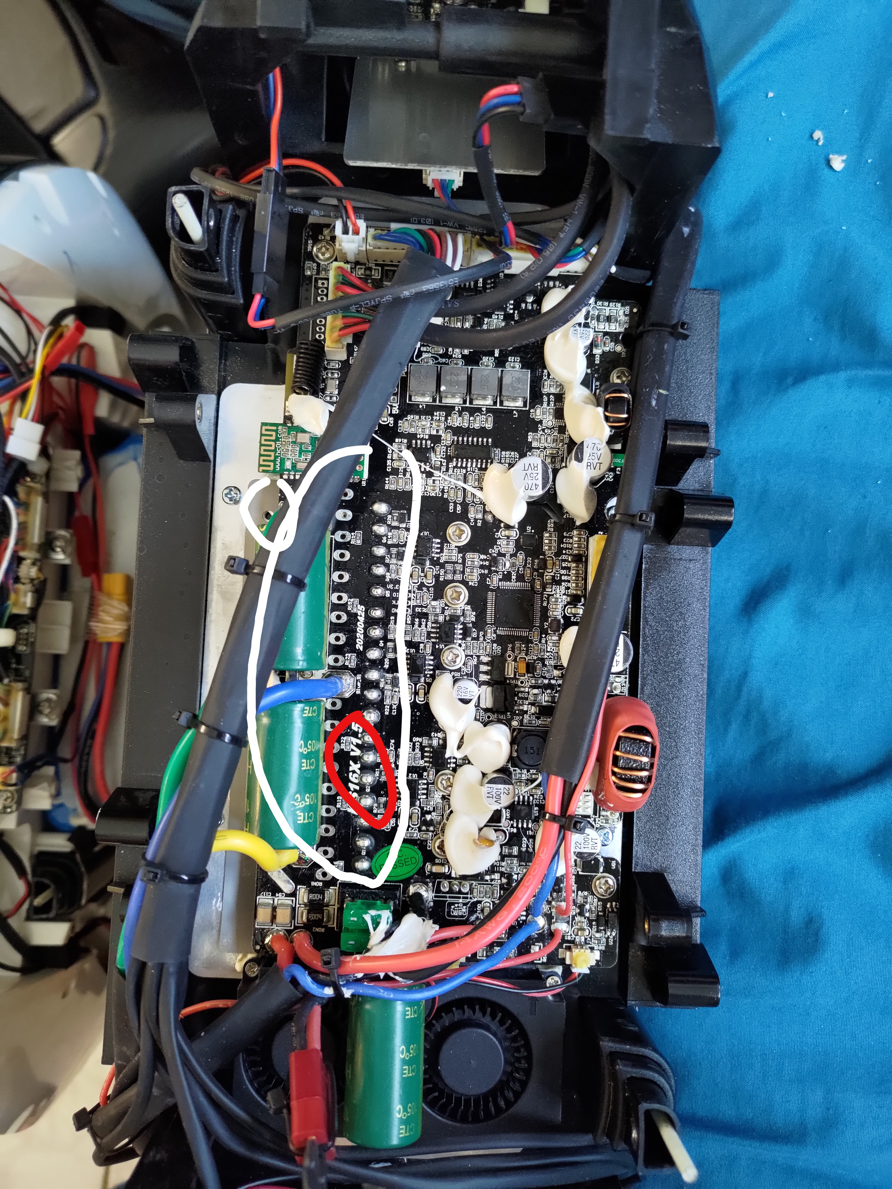

Justin38 Posté(e) le 26 août 2022 Partager Posté(e) le 26 août 2022 (modifié) Il y a 6 heures, King Size a dit : Il me semble bien que tu as tort... Heu non 😛😉 Pour illustrer les propos : carte mère de 16xs première génération en 1.2 identique à une carte mère de 18L/XL Carte mère de 16xs dernière génération, C'est une carte de 16x v1.5 mais avec 6 mos montés sur les 12 (J'ai entouré en blanc les trous sur le pcb des mos absents et tu trou de montage vidéo, la carte est maintenant carbonisée je peux faire quelque photos si besoin mais c'est tout noir) Carte mère de 16x v1.5 12mos D'ailleurs oui 18L et XL ont la même carte et même le même moteur de 2200w pour les modèles après 2020 Fait intéressant toutes les cartes ont le même form factor une carte de 18l (et donc de 16xs) rentre même dans une KS16s La carte de 16x v1.5 est un poil plus large et rentre pas dans 18L Modifié le 26 août 2022 par Justin38 2 Citer Lien vers le commentaire https://www.espritroue.fr/topic/20975-coupure-ks16x/page/2/#findComment-346115 Partager sur d’autres sites More sharing options...
K-FirM-6_6- Posté(e) le 28 août 2022 Auteur Partager Posté(e) le 28 août 2022 Le 27/08/2022 à 01:11, Justin38 a dit : Heu non 😛😉 Pour illustrer les propos : carte mère de 16xs première génération en 1.2 identique à une carte mère de 18L/XL Carte mère de 16xs dernière génération, C'est une carte de 16x v1.5 mais avec 6 mos montés sur les 12 (J'ai entouré en blanc les trous sur le pcb des mos absents et tu trou de montage vidéo, la carte est maintenant carbonisée je peux faire quelque photos si besoin mais c'est tout noir) Carte mère de 16x v1.5 12mos D'ailleurs oui 18L et XL ont la même carte et même le même moteur de 2200w pour les modèles après 2020 Fait intéressant toutes les cartes ont le même form factor une carte de 18l (et donc de 16xs) rentre même dans une KS16s La carte de 16x v1.5 est un poil plus large et rentre pas dans 18L Donc il y a bien 6 mosfets sur la xs .. mais je pense pas que ce soit une panne qui viens des mosf sinon la roue aurait dû mal à tourner. Parcontre de visu je n'ai rien vu de brûler ou exploser .. ce n'est pas possible que le fusible soit tomber alors ? Mon pote va remettre en vente la batterie qu'il t'a acheté du coup 😅 @King Size ils livrent des fusibles de rechange sur les 16X ? C'est bizarre 😅 Pour moi j'y crois moyen qu'un fusible c'est barré mais bon je sais pas trop comment ils tiennent non plus dans leurs logements et cette panne semble être très rare. Le 24/08/2022 à 19:41, Kokorun a dit : Il faut normalement bien forcer pour enlever le fusible. curieux. Peut être qu'un choc l'a déloger qui sait .. en tout cas il a retrouver un fusible qu'il n'a jamais acheter chez lui 😅 Citer Lien vers le commentaire https://www.espritroue.fr/topic/20975-coupure-ks16x/page/2/#findComment-346361 Partager sur d’autres sites More sharing options...
