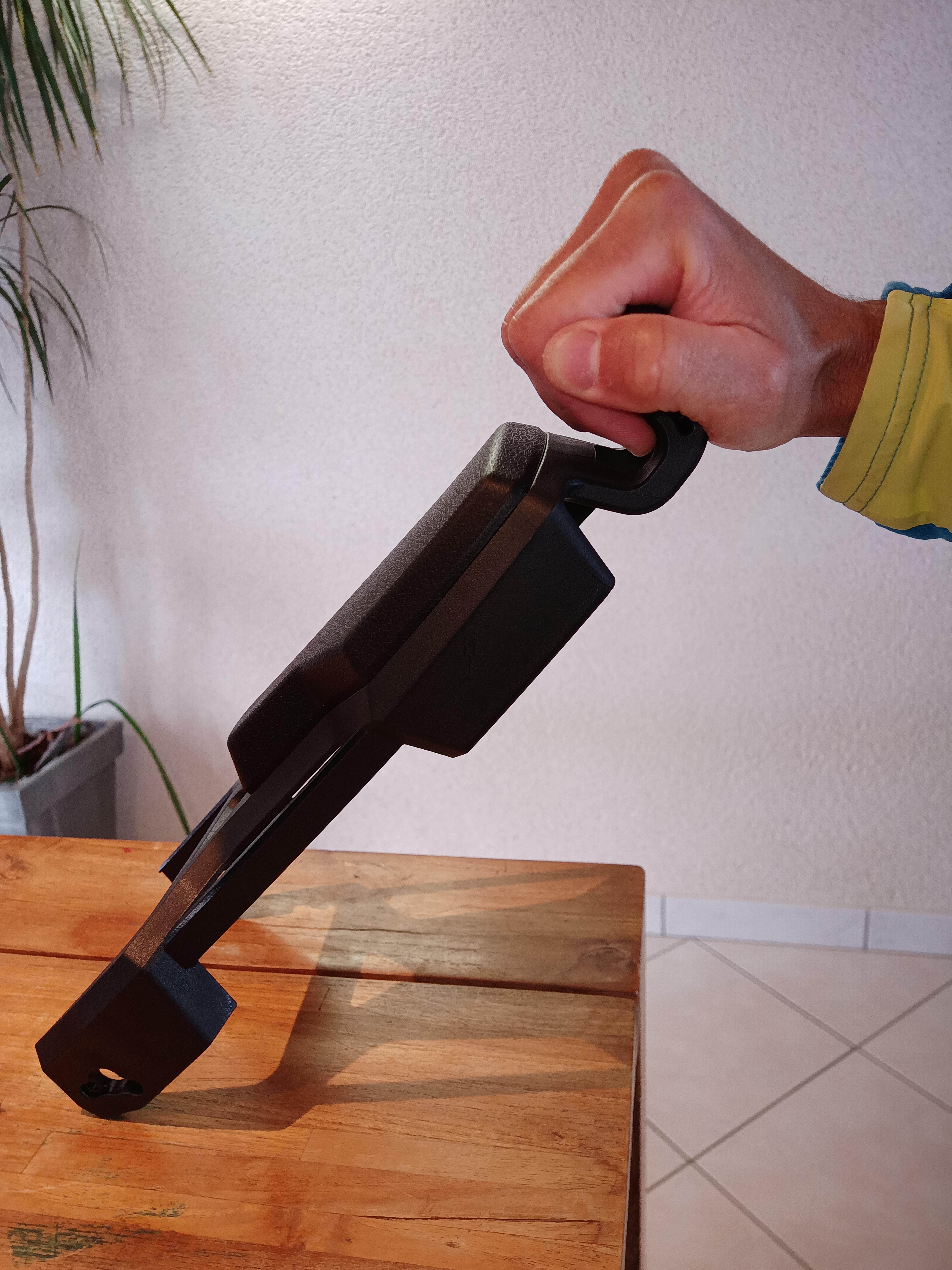

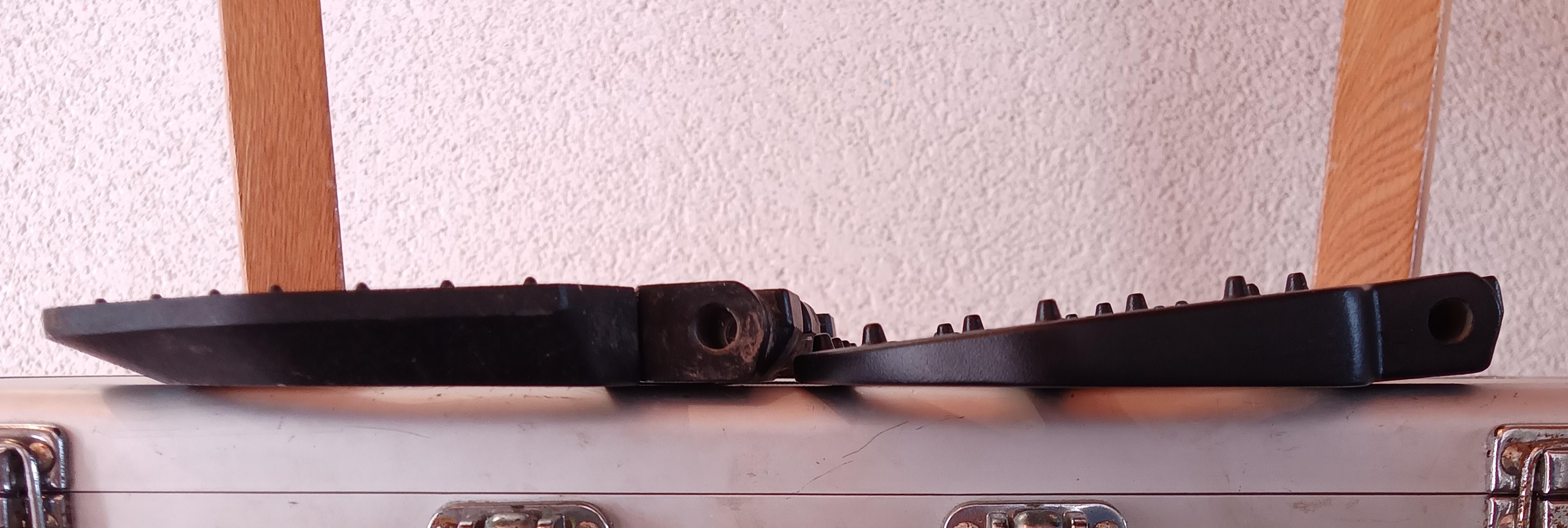

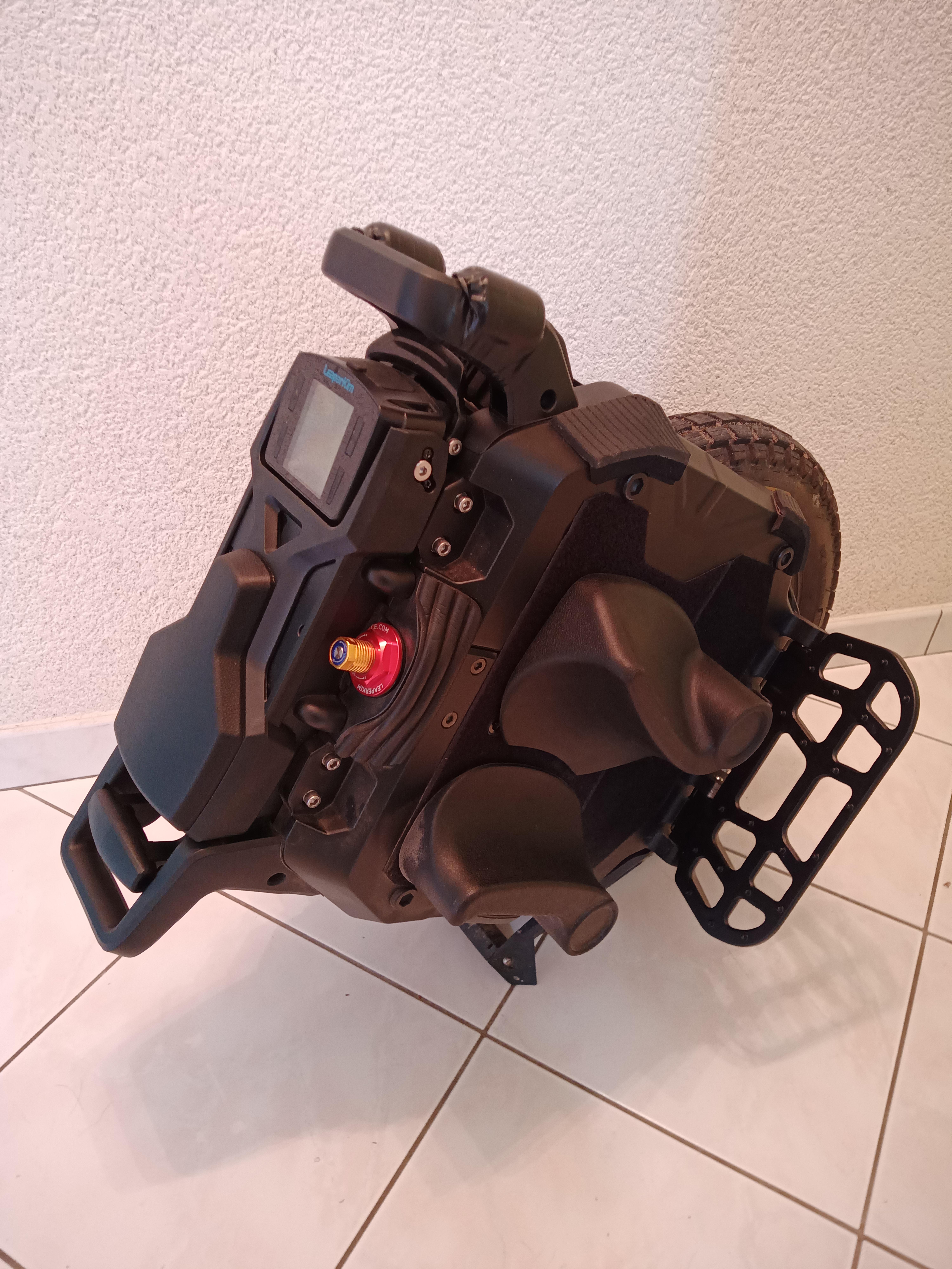

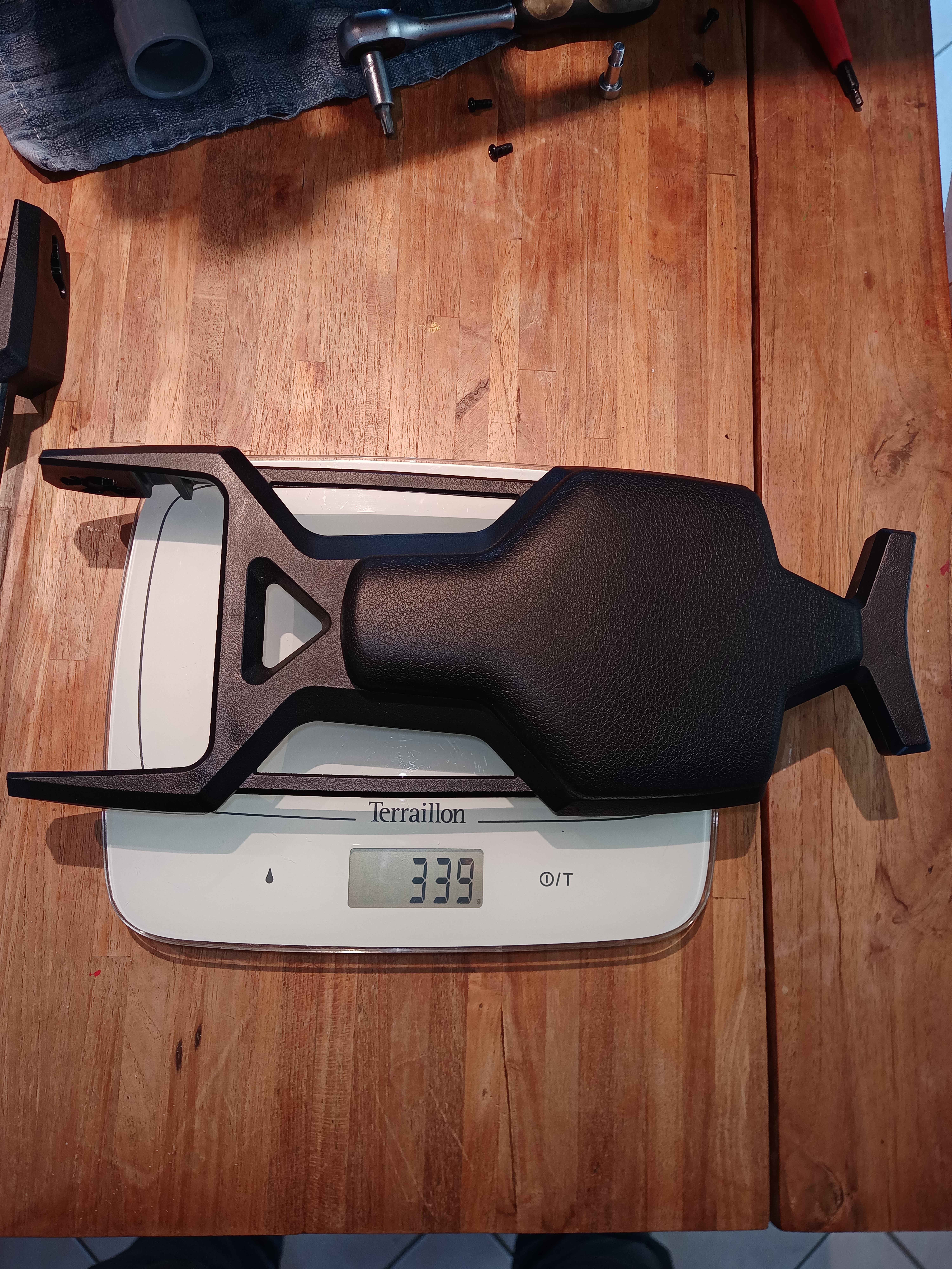

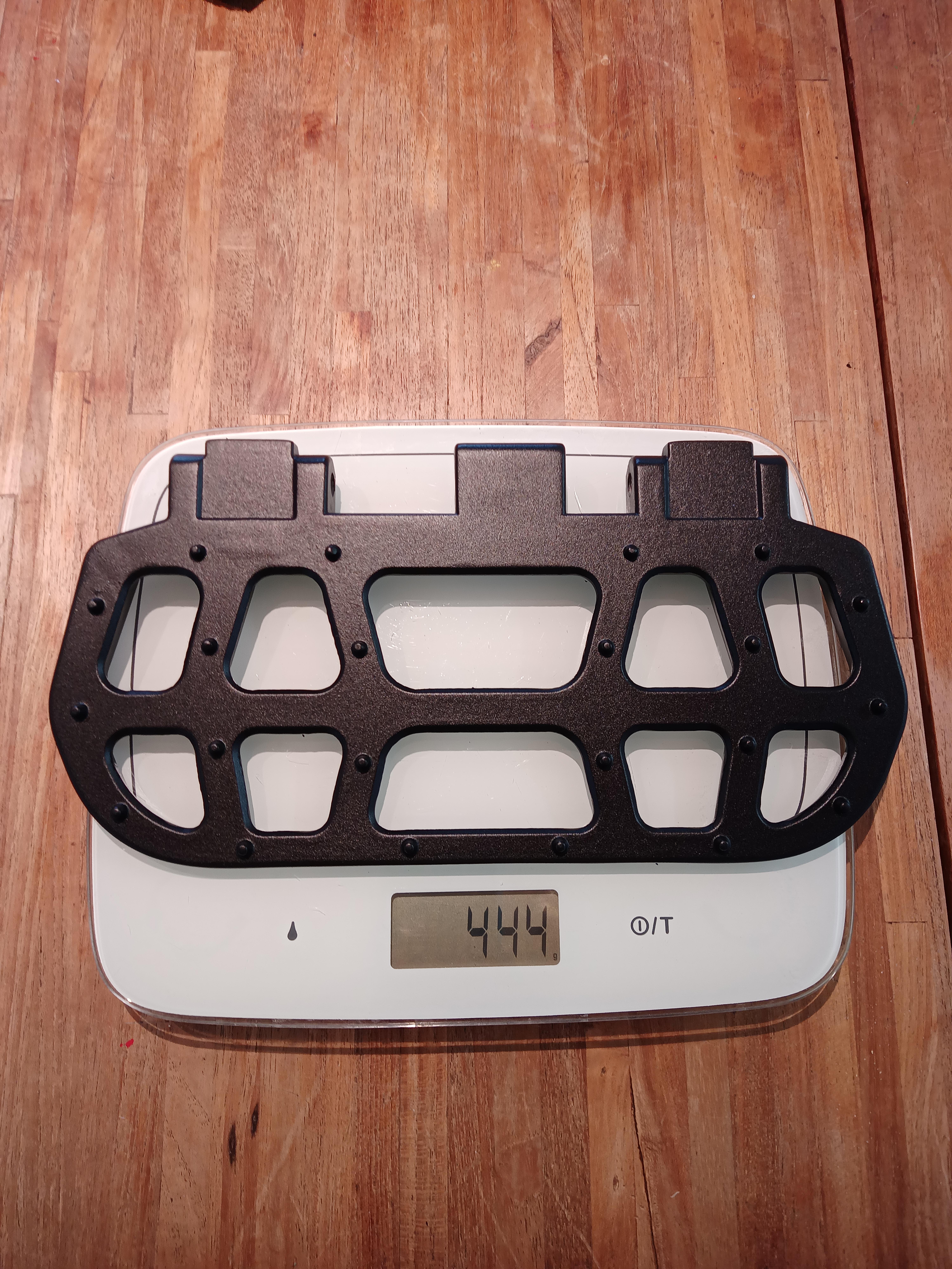

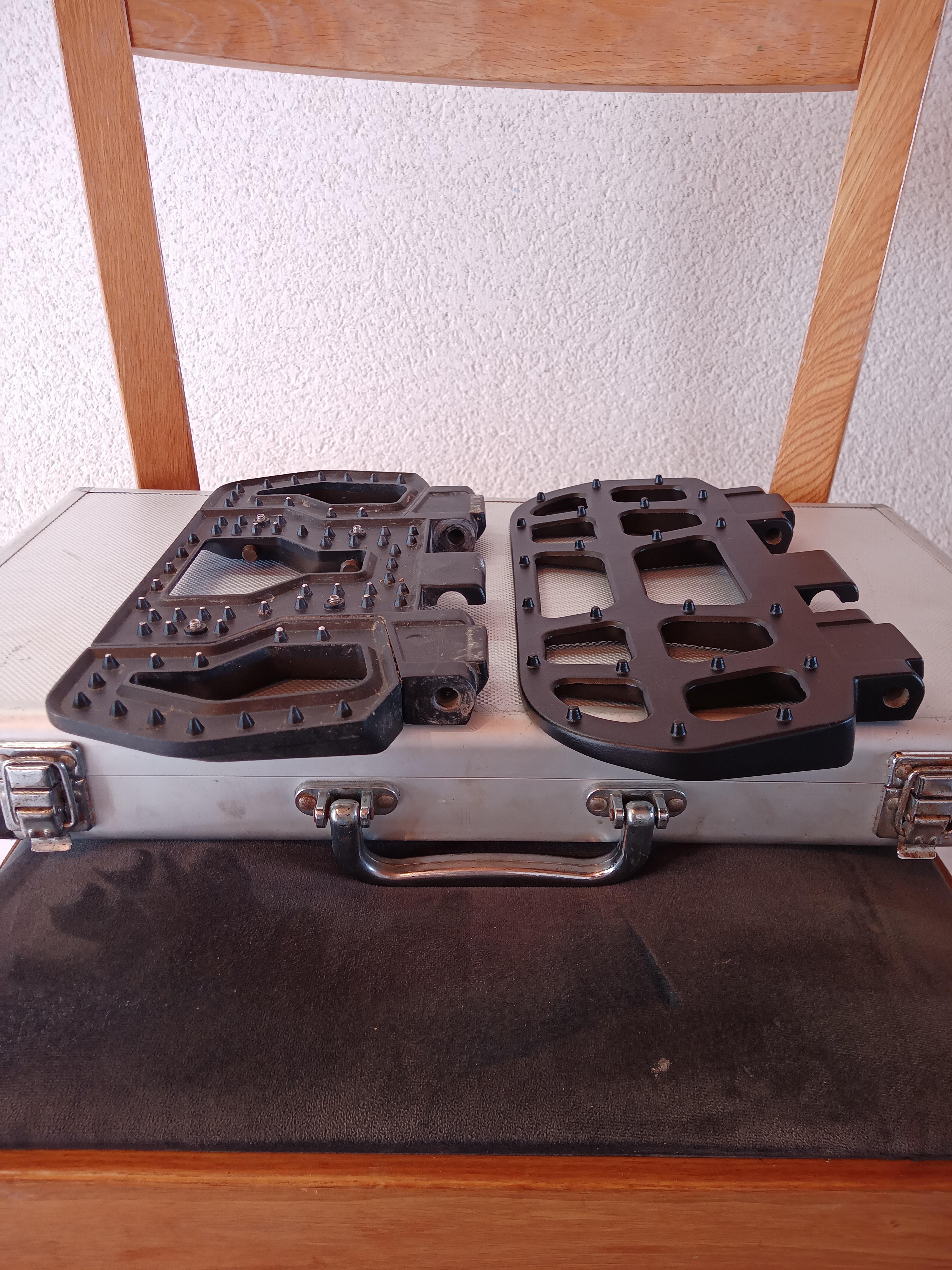

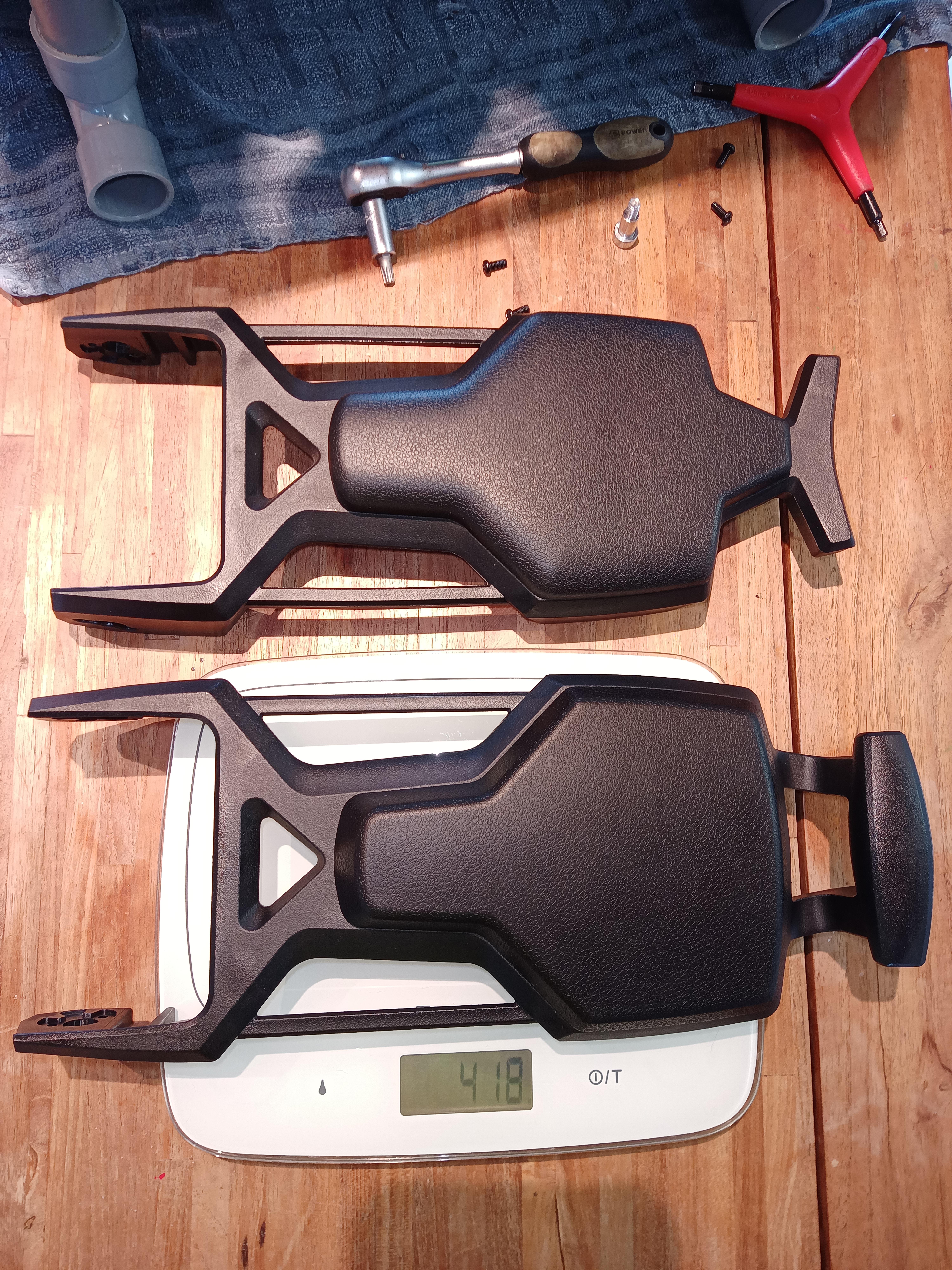

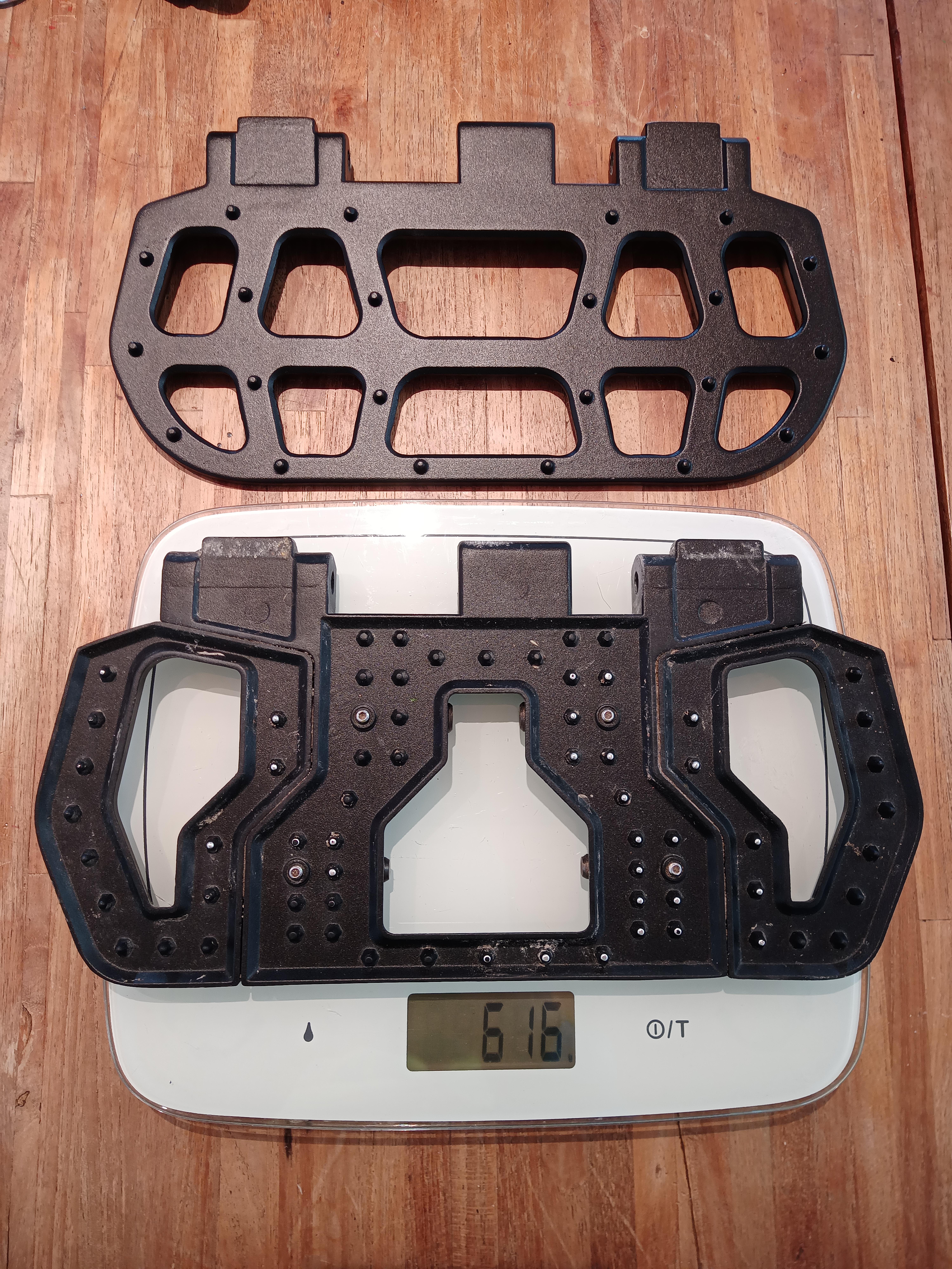

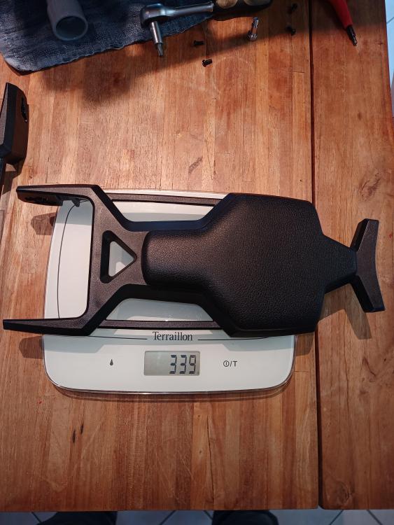

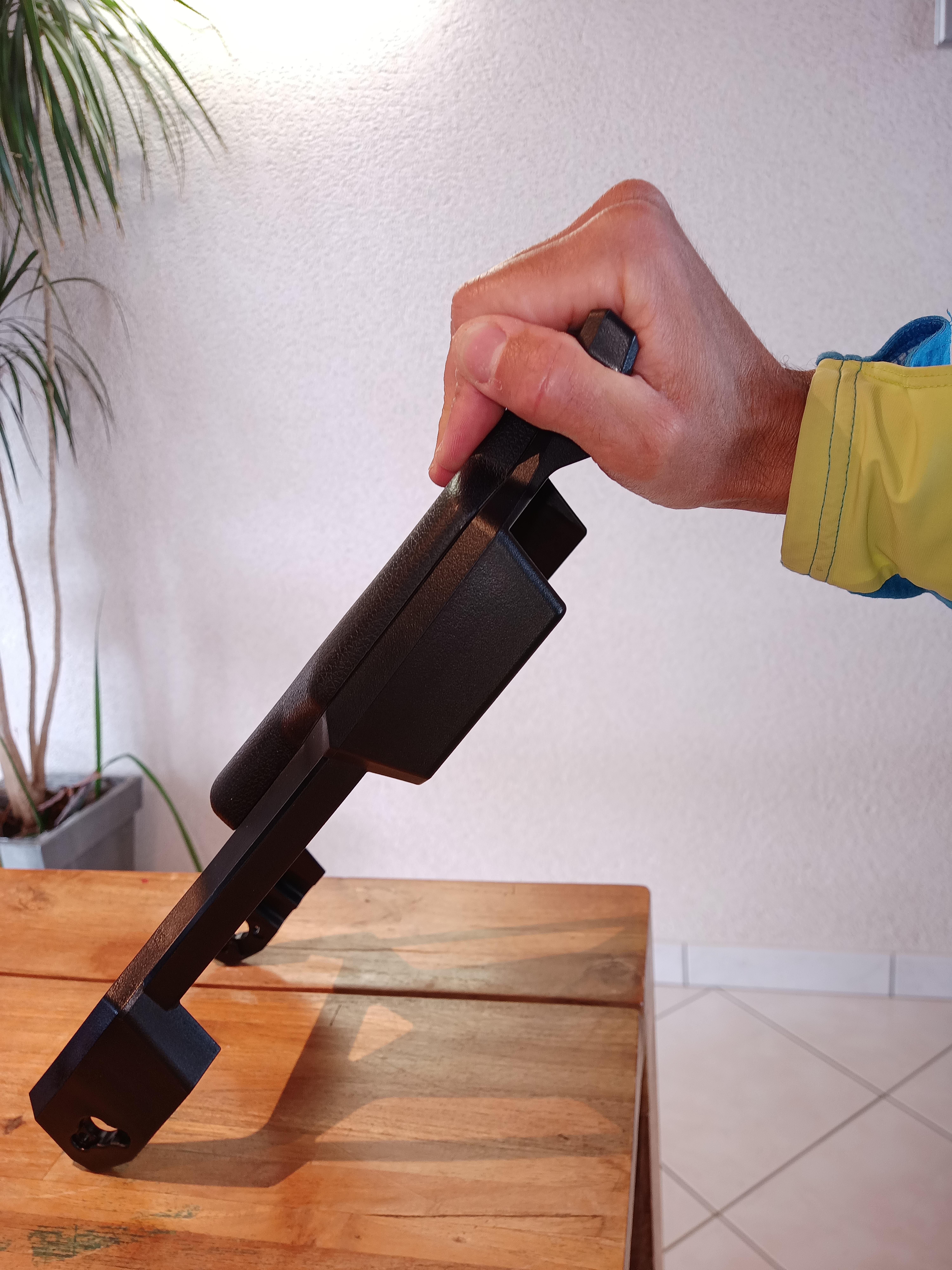

efA2one Posté(e) le 13 mai 2023 Partager Posté(e) le 13 mai 2023 (modifié) Petit Report sur le kit de garantie Sherman-S (remplacement pédales / trolley / clamps de suspension / buzzer / visserie). Reçu très rapidement d'Extremetech (étonné même, 15jrs après commande mais annoté comme envoyé que depuis qqs jrs sur Ali, y a t il un stock Europe ?). Prise en main trolley : rien à voir, hyper ferme et efficace Flexibilité trolley : rien à voir, le plastique est hyper rigide, il n'y a plus de flexion ni torsion du trolley sous le poids de la roue , c'est vraiment bluffant ! Pour moi la pièce maîtresse du kit ! Les pédales sont beaucoup plus fines et légère (fragiles ?) Dimensions strictement identiques. Maintenant les picots font le job, ils dépassent bcp plus , accroche : rien à voir, le grip est excellent ! Modifié le 13 mai 2023 par efA2one 2 1 1 Citer Lien vers le commentaire Partager sur d’autres sites More sharing options...
Falk34 Posté(e) le 13 mai 2023 Partager Posté(e) le 13 mai 2023 il y a 17 minutes, efA2one a dit : Petit Report sur le kit de garantie Sherman-S (remplacement pédales / trolley / clamps de suspension / buzzer / visserie). Reçu très rapidement d'Extremetech (étonné même, 15jrs après commande mais annoté comme envoyé que depuis qqs jrs sur Ali, y a t il un stock Europe ?). Prise en main : rien à voir, hyper ferme et efficace Flexibilité : rien à voir, le plastique est hyper rigide, il n'y a plus de flexion ni torsion du trolley sous le poids de la roue , c'est vraiment bluffant ! Pour moi la pièce maîtresse du kit ! Les pédales sont beaucoup plus fines et légère (fragiles ?) Dimensions strictement identiques. Maintenant les picots font le job, ils dépassent bcp plus , accroche : rien à voir, le grip est excellent ! Pour le coup, Leaperkim est exemplaire 👏👏👏 2 Citer Lien vers le commentaire Partager sur d’autres sites More sharing options...
efA2one Posté(e) le 13 mai 2023 Partager Posté(e) le 13 mai 2023 il y a 28 minutes, Falk34 a dit : Pour le coup, Leaperkim est exemplaire 👏👏👏 Bah, sur ce coup là oui 🤷♂️ ... Citer Lien vers le commentaire Partager sur d’autres sites More sharing options...
PhilWheel Posté(e) le 13 mai 2023 Partager Posté(e) le 13 mai 2023 Il y a 3 heures, efA2one a dit : Merci pour ce retour détaillé, un petit mot sur le buzzer fourni ds le kit ? Quelle différence avec celui d'origine ? 1 Citer Lien vers le commentaire Partager sur d’autres sites More sharing options...

Kristof.B Posté(e) le 14 mai 2023 Partager Posté(e) le 14 mai 2023 Merci pour ce retour détaillé, un petit mot sur le buzzer fourni ds le kit ? Quelle différence avec celui d'origine ? Bonjour,Je n’ai pas compris pourquoi, il y a un upgrade du buzzer.Je trouve celui d’origine bien bruyant. Citer Lien vers le commentaire Partager sur d’autres sites More sharing options...
vBlitz Posté(e) le 14 mai 2023 Partager Posté(e) le 14 mai 2023 41 minutes ago, kristof.diy said: Bonjour, Je n’ai pas compris pourquoi, il y a un upgrade du buzzer. Je trouve celui d’origine bien bruyant. Il y avait un souci d'étanchéité il me semble. 1 Citer Lien vers le commentaire Partager sur d’autres sites More sharing options...
