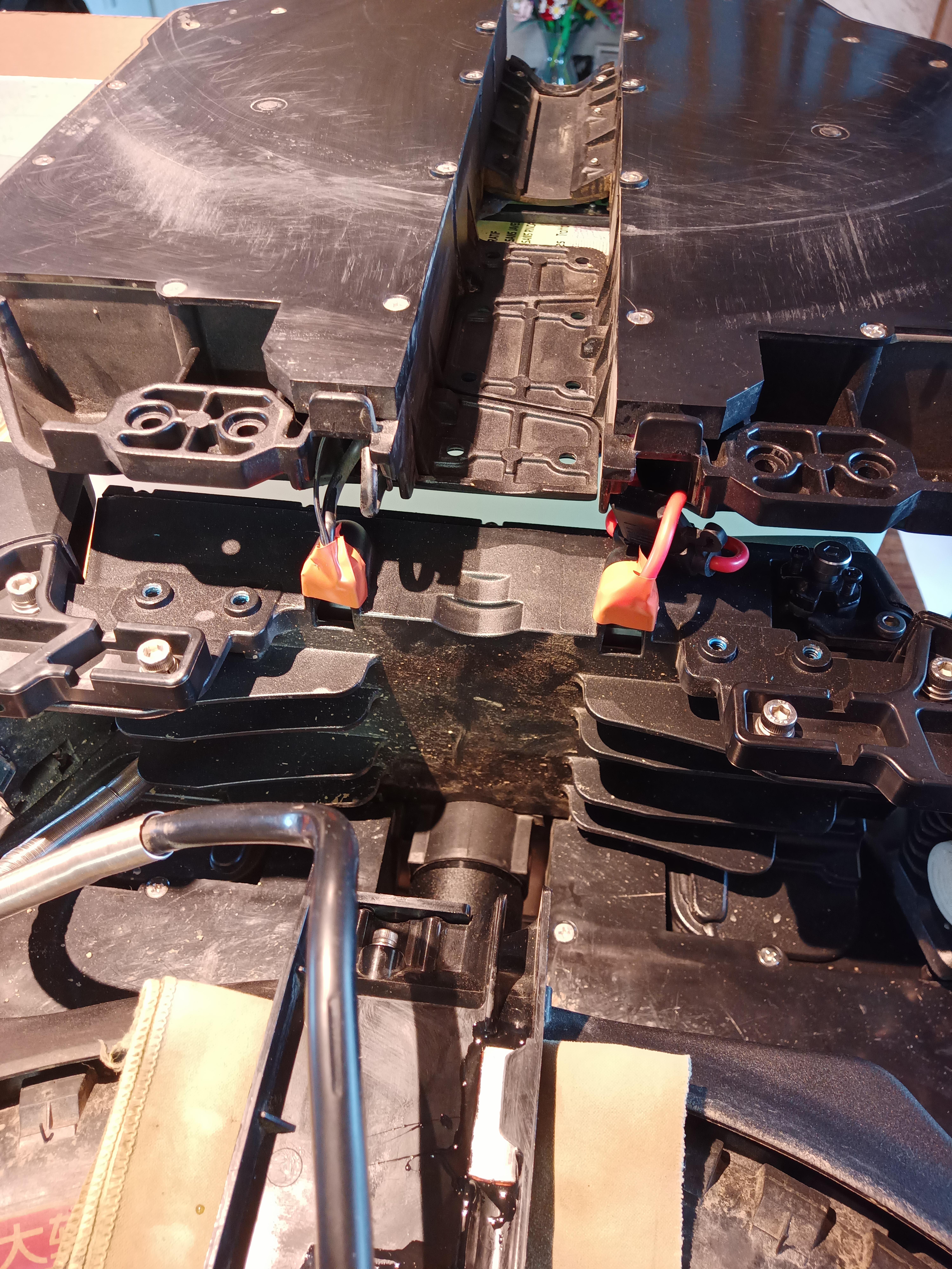

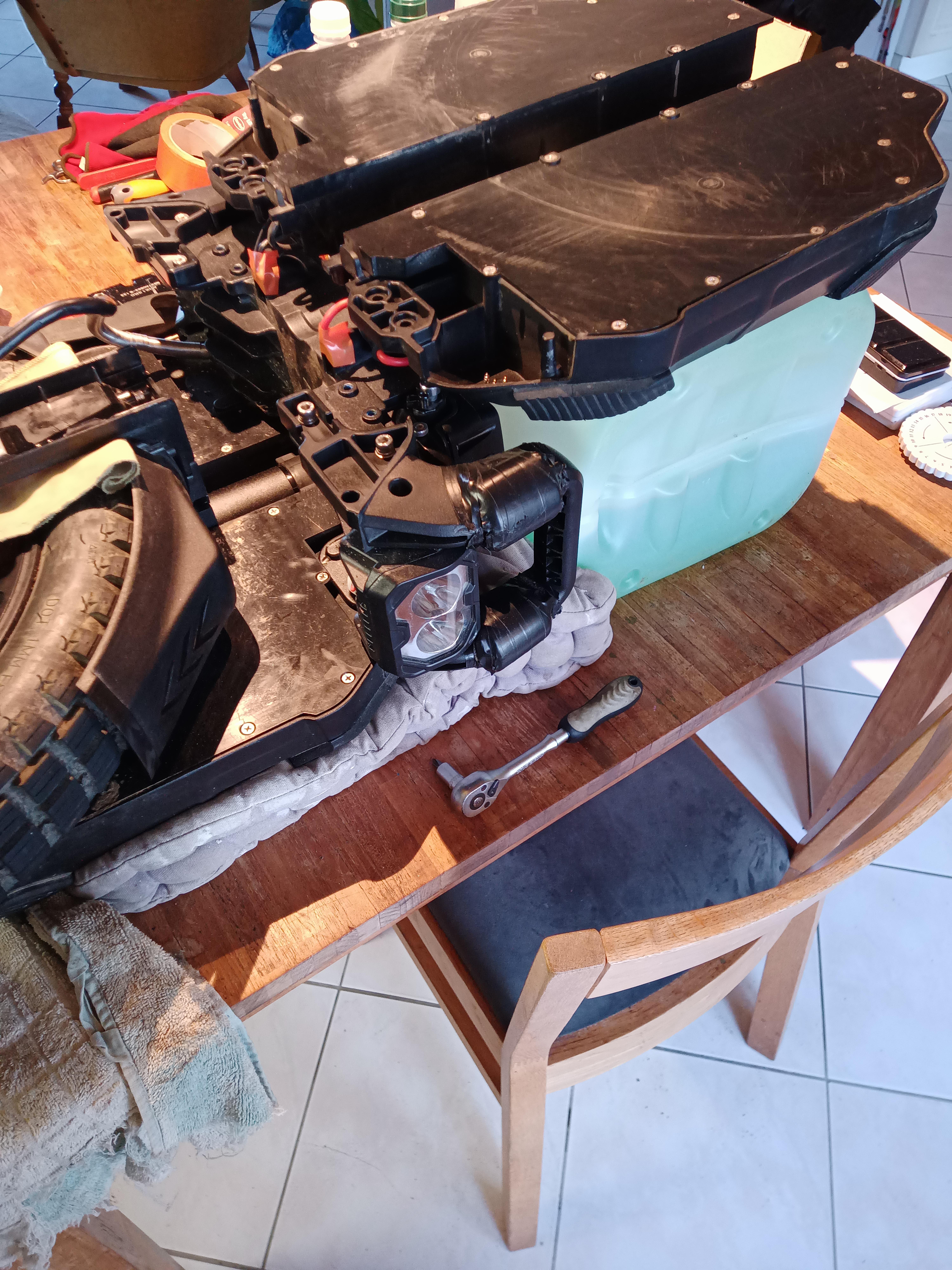

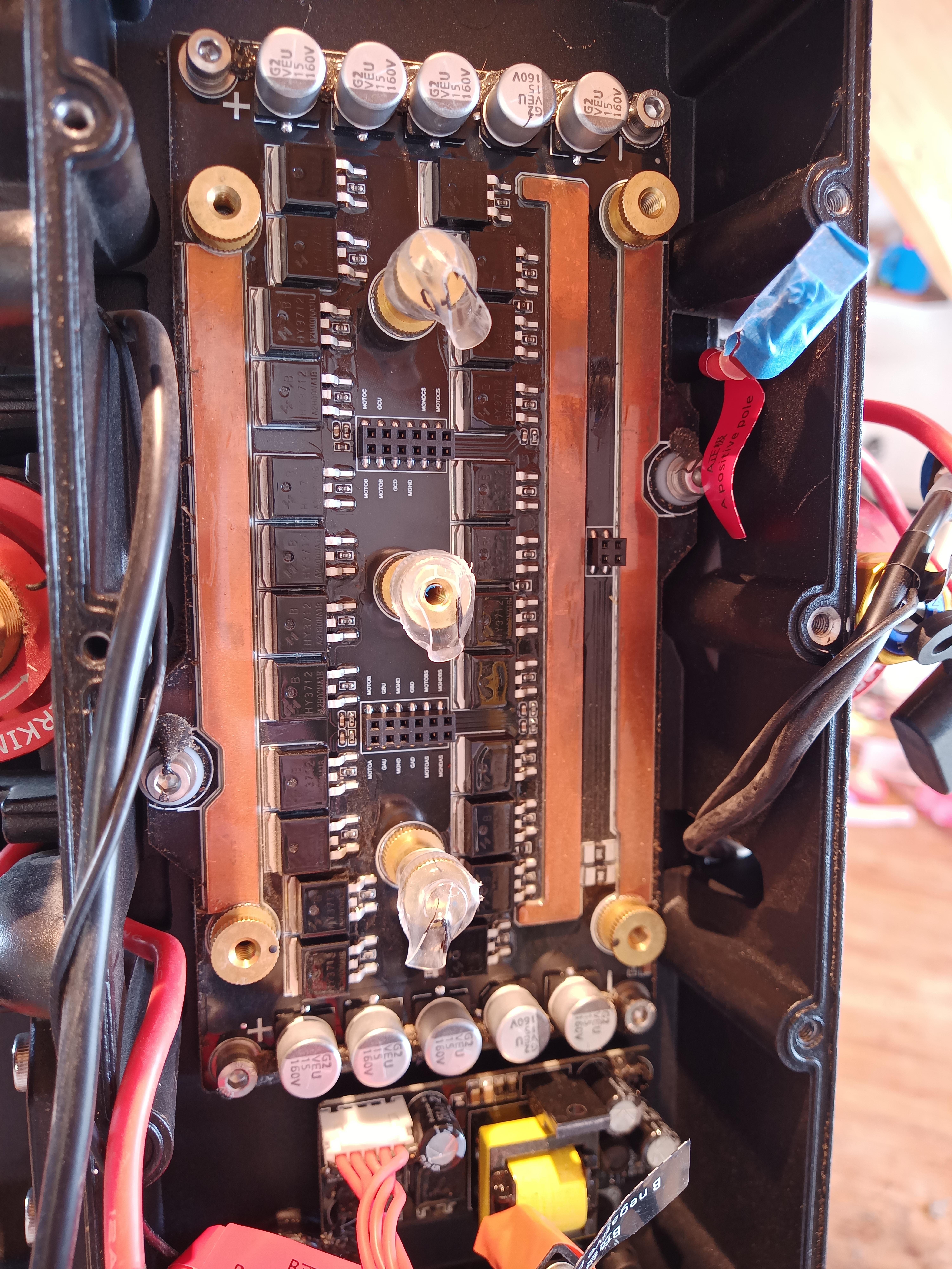

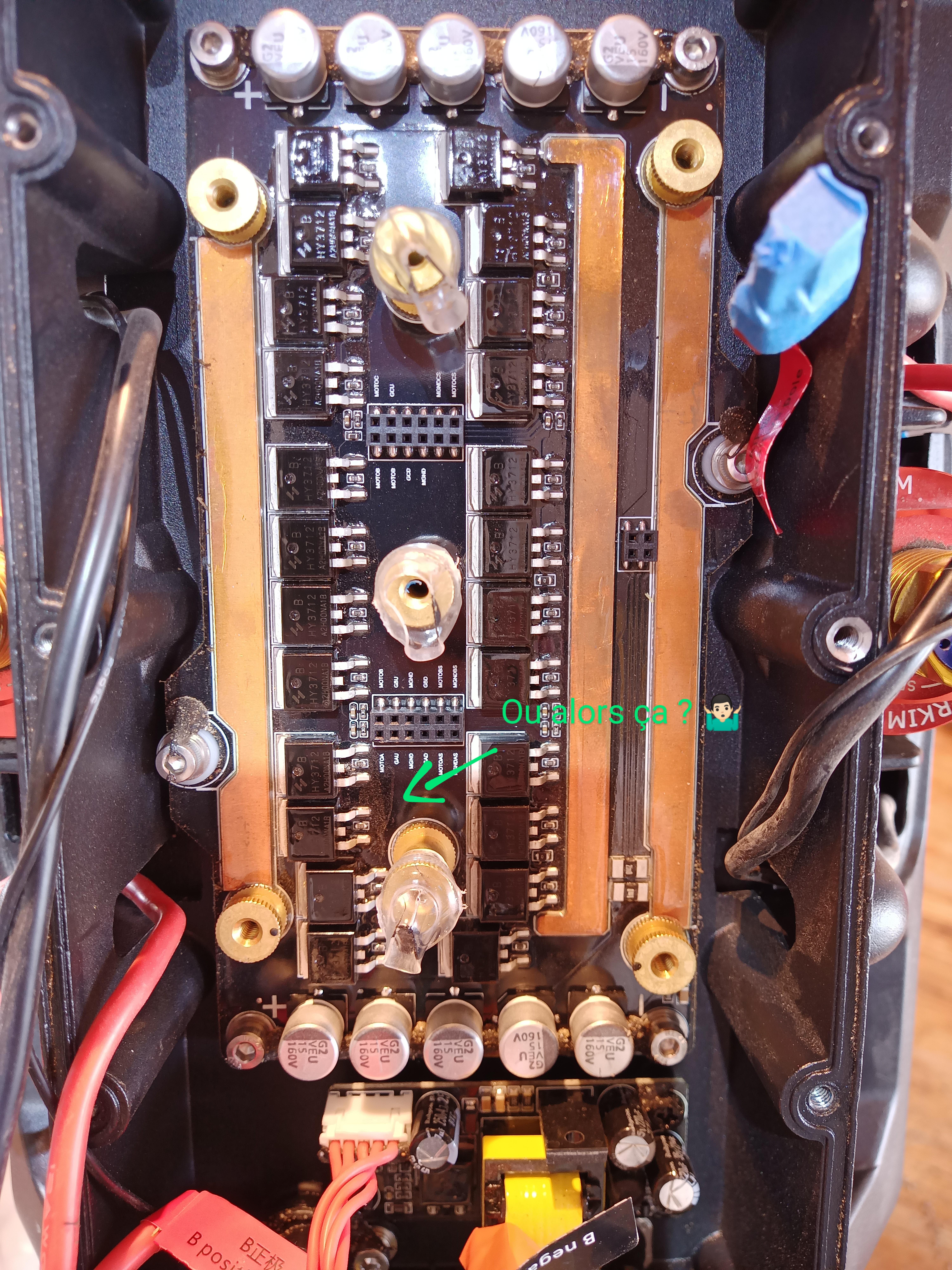

efA2one Posté(e) le 26 avril 2024 Partager Posté(e) le 26 avril 2024 (modifié) Alors donc : très bon conseil de @Cormo. En effet en déconnectant les phases moteur, la roue s'est remise à tourner librement, top , ça me rassure un petit peu côté moteur . Aussi en les reconnectant ça réengage le moteur (l'accroche des aimants), va savoir comment et pourquoi sans connexion batteries 🤔 ? Au moins ça veut peut être dire qu'il y a alors forcément une anomalie de la carte mère ? Sinon niveau Mosfets , ils semblent plutôt nickels, ça veut sûrement rien dire !? J'ai pourtant l'impression d'avoir scruté dans tous les recoins, on dirait que rien a cramé . Avez vous déjà vu une carte mère HS par surtension sans aucune trace de carbonisation extérieure visible ? Modifié le 26 avril 2024 par efA2one Citer Lien vers le commentaire Partager sur d’autres sites More sharing options...
Invité Posté(e) le 26 avril 2024 Partager Posté(e) le 26 avril 2024 (modifié) Malheureusement les mosfets ne sont pas éternels mais le plus pénible est qu'il faut les dessouder pour les tester un par un et qu’il faut chauffer fort pas longtemps à cause de la piste de cuivre épaisse qui pompe toute la chaleur. Il faut d'abord faire un examen visuel minutieux et la loupe sinon prendre une photo en HR et zoomer dessus, il ne doit y avoir aucune déformation, l'odeur renseigne aussi pas mal et ensuite à l’Ohmmêtre. Modifié le 26 avril 2024 par fiocco Citer Lien vers le commentaire Partager sur d’autres sites More sharing options...
efA2one Posté(e) le 26 avril 2024 Partager Posté(e) le 26 avril 2024 il y a 21 minutes, fiocco a dit : Malheureusement les mosfets ne sont pas éternels mais le plus pénible est qu'il faut les dessouder pour les tester un par un et qu’il faut chauffer fort pas longtemps à cause de la piste de cuivre épaisse qui pompe toute la chaleur. Il faut d'abord faire un examen visuel minutieux et la loupe sinon prendre une photo en HR et zoomer dessus, il ne doit y avoir aucune déformation, l'odeur renseigne aussi pas mal. Ah ok , donc des mosfets peuvent être grillés sans que ce soit évident à l'oeil nu (et non averti) . Merci, ça conforte donc l'hypothèse probable de leur mise en cause dans la panne . Citer Lien vers le commentaire Partager sur d’autres sites More sharing options...
Invité Posté(e) le 26 avril 2024 Partager Posté(e) le 26 avril 2024 (modifié) En débranchant une phase moteur on peut savoir dans quelle rangée de mosfets chercher, de toute façon il est rare de griller plus d'un mosfet et ça coûtera moins cher de le remplacer, en effet le coût est dérisoire plutôt que d'acheter une nouvelle carte mère qui va coûter un bras 🤑 Bon et maintenant au boulot ? 😅 Modifié le 27 avril 2024 par fiocco Citer Lien vers le commentaire Partager sur d’autres sites More sharing options...

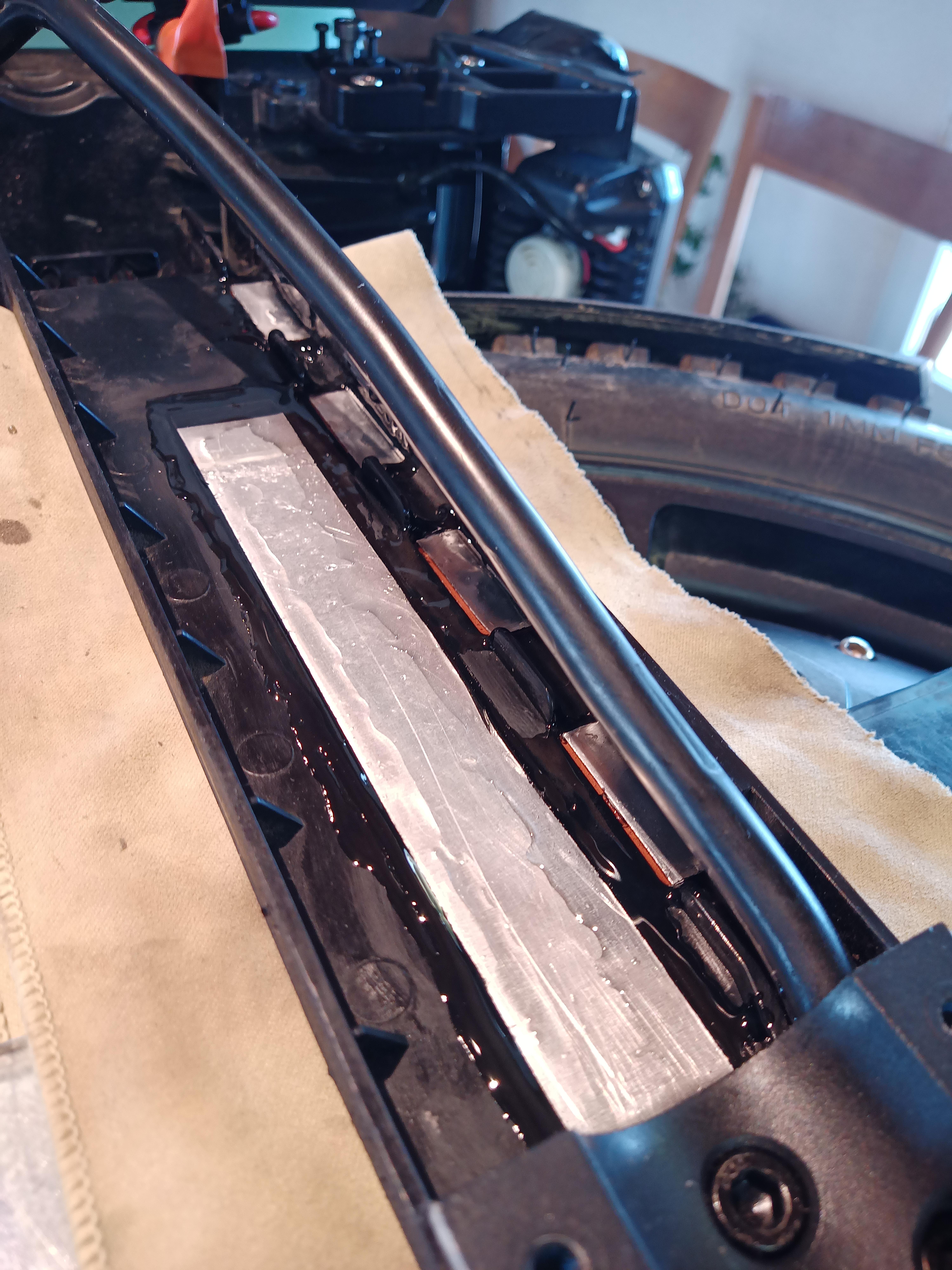

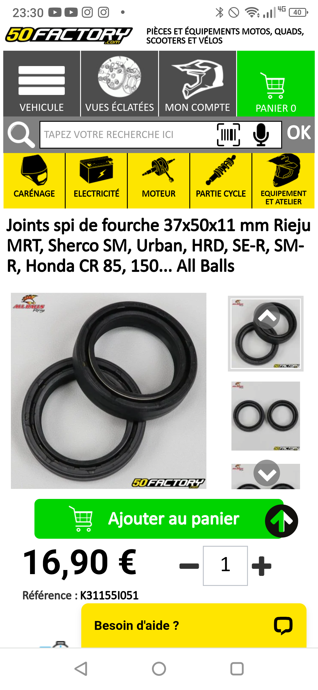

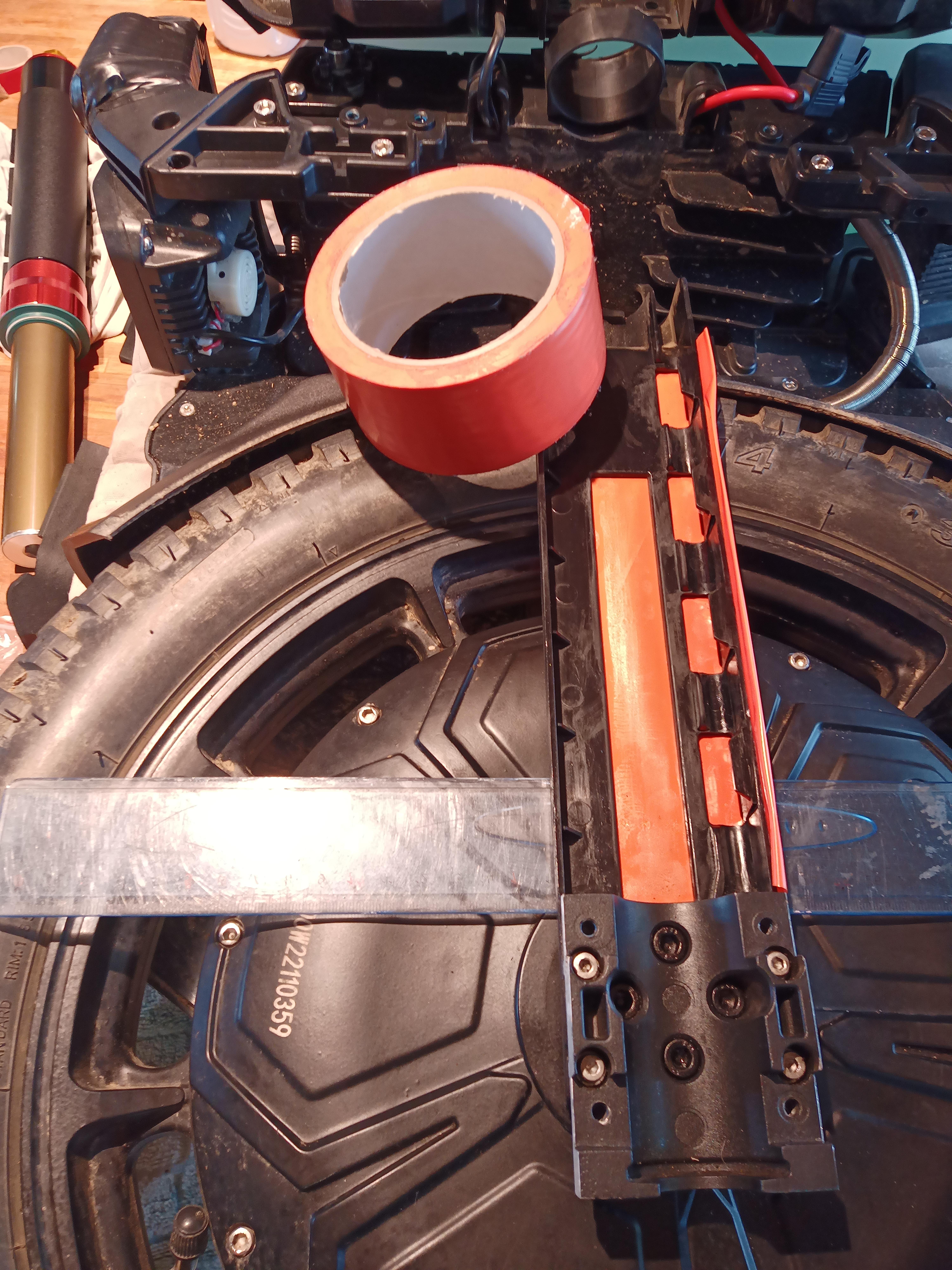

efA2one Posté(e) le 5 mai 2024 Partager Posté(e) le 5 mai 2024 (modifié) En attendant d'avoir une réponse de Leaperkim au sujet de mon cut off , je fais un peu de maintenance... Donc vidange huile suspension+ remplacement du kit joints spi / caches poussière. J'ai choisi la même référence que @JoWheeleravait donné , à savoir le haut de gamme skf même si je trouve qu'ils coûtent un peu cher (attention bien penser à en acheter 2 , on ne fait qu'un coté avec une boîte !) . Pour info on peut trouver bien moins cher, sur Aliexpress , ou ceux ci aussi par exemple (vérifier de prendre les caches poussière avec ou séparément): Mieux, si vous n'avez pas de fuites nettoyez et gardez les anciens... Pour l'huile j'ai pris de la 5W comme d'origine, je veux du très souple avec ma 58lbs (qui ne talonne pas pour mes 62kg je tiens à signaler) ... Après presque 1.5 ans d'utilisation ce n'était pas du luxe , j'avais régulièrement des fuites après passage dans la boue (mesure de la perte totale max à 50ml soit 1/3 du contenu côté gauche) et c'était très sale et gras . En effet de la boue mélangée à l'huile venait s'accumuler entre les caches et les suspensions (coté gauche +) , j 'ai donc profité du démontage pour faire ce que je me suis toujours promis de faire : cloisonner les montants des gardes boues qui sont "ouverts" sur nos batchs 1 . Méthode : coller des rajouts plastiques de récup à la résine époxy Et pareil pour les ouvertures en chevrons avant et arrière du garde boue , comblées a la résine teintée en noir : Les clamps essieu des bras de suspension avaient bien frotté (mais n'avaient pas de signes de fragilisation au niveau des 4 trous de fixations) , changement donc pour ceux de qualité supérieure / CNC (je devine) qui étaient fournis dans le kit SAV batch 1 à l'origine : Illustration de la "boîte à pizza" 😂 sans déconnexion très parlante de @JoWheeler, avec aussi une petite astuce simple pour éviter de pincer les câbles quand on vient reposer les packs batteries à la fin = juste les scotcher vers le haut dans leur gouttière supérieure : Bon rien d'innovant au final mais si ça peut donner des idées, ou motiver à se lancer, vous pouvez y aller, il n'y a rien de compliqué, il faut juste un peu de temps. Modifié le 6 mai 2024 par efA2one 3 Citer Lien vers le commentaire Partager sur d’autres sites More sharing options...

JoWheeler Posté(e) le 6 mai 2024 Partager Posté(e) le 6 mai 2024 Il y a 12 heures, efA2one a dit : En attendant d'avoir une réponse de Leaperkim au sujet de mon cut off , je fais un peu de maintenance... Donc vidange huile suspension+ remplacement du kit joints spi / caches poussière. J'ai choisi la même référence que @JoWheeleravait donné , à savoir le haut de gamme skf même si je trouve qu'ils coûtent un peu cher (attention bien penser à en acheter 2 , on ne fait qu'un coté avec une boîte !) . Pour info on peut trouver bien moins cher, sur Aliexpress , ou ceux ci aussi par exemple (vérifier de prendre les caches poussière avec ou séparément): Pour l'huile j'ai pris de la 5W comme d'origine, je veux du très souple avec ma 58lbs (qui ne talonne pas pour mes 62kg je tiens à signaler) ... Après 1.5ans d'utilisation ce n'était pas du luxe , j'avais régulièrement des fuites après passage dans la boue (mesure de la perte totale max à 50ml côté gauche) et c'était très sale et gras . En effet de la boue mélangée à l'huile venait s'accumuler entre les caches et les suspensions (coté gauche +) , j 'ai donc profité du démontage pour faire ce que je me suis toujours promis de faire : cloisonner les montants des gardes boues qui sont "ouverts" sur nos batchs 1 . Méthode : coller des rajouts plastiques de récup à la résine époxy Et pareil pour les ouvertures en chevrons avant et arrière du garde boue , comblées a la résine teintée en noir : Les fixations des bras de suspension avaient bien frotté, changement donc pour ceux de qualité supérieure / CNC (je devine) qui étaient fournis dans kit SAV batch 1 à l'origine : Illustration de la "boîte à pizza" 😂 sans déconnexion très parlante de @JoWheeler, avec aussi une petite astuce simple pour éviter de pincer les câbles quand on vient reposer les packs batteries à la fin = juste les scotcher vers le haut dans leur gouttière supérieure : Waouh ça me fait plaisir de voir ça c’est du bon boulot là tu seras tranquille maintenant profite bien normalement la plus de fuite tu seras tranquille. Bon ride 1 Citer Lien vers le commentaire Partager sur d’autres sites More sharing options...
