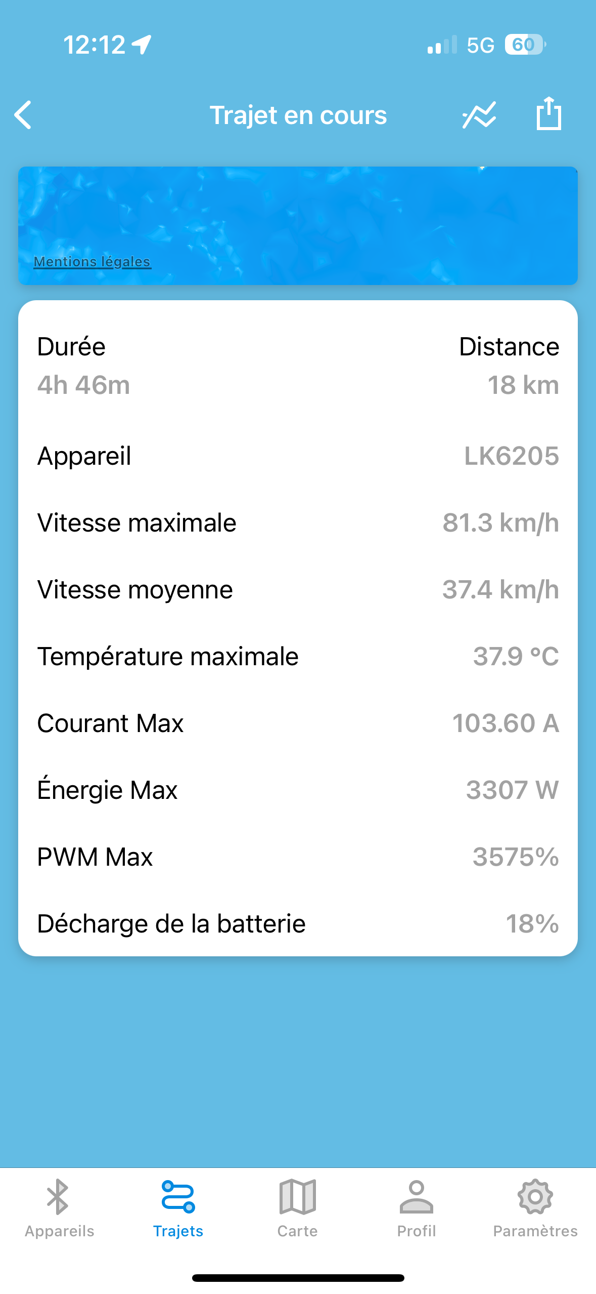

Il y a 2 heures, Pat75 a dit :
C'est quoi au juste le PWM Max?
En gros pour résumer c'est power watt motor il me semble ça permet de donner une indication à l'instant T de la puissance (en effort) fourni par la roue pour maintenir le wheeler en equilibre  de 0-100 %
100% représente la coupure
C'est un indicatif ultra important quand on va jouer avec la limite.
  • Merci 1
  • +1 1
https://www.espritroue.fr/topic/20992-sherman-s/page/114/#findComment-413414
il y a 26 minutes, JoWheeler a dit :
Donc là quand ça bug c’est comme faire le fou à l’aveugle après ça va je connais bien ma roue mais bon on est jamais trop prudent
https://www.espritroue.fr/topic/20992-sherman-s/page/114/#findComment-413420
il y a 1 minute, Pat75 a dit :
Merci.
Je ne comprends pas la valeur 3575% de quoi?
On part sur une échelle de combien ?
Normalement c’est 100% le max mais là c’est un bug de l’application le pwm c’est vicieux faut y faire gaffe car + ta batterie se vide et plus ton pwm monte vite
  • Merci 1
