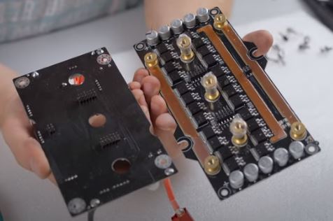

esteban999 Posté(e) le 15 novembre 2022 Partager Posté(e) le 15 novembre 2022 il y a 10 minutes, King Size a dit : Mis en ligne il y a une heure par EcoDrift-Life : Bon visionnage. tu m’as pris de court!!j’aller la poster😂😂 en tous les cas c est propre la dedans. ca donnerai envie de demonter rien que pour le fun😋😋😋 1 Citer Lien vers le commentaire https://www.espritroue.fr/topic/20992-sherman-s/page/33/#findComment-355535 Partager sur d’autres sites More sharing options...
King Size Posté(e) le 15 novembre 2022 Partager Posté(e) le 15 novembre 2022 il y a 1 minute, esteban999 a dit : en tous les cas c est propre la dedans. Une lichette de colle sous les condensateurs ne serait pas pour me déplaire... Ça éviterait qu'ils se baladent façon "Salaire de la Peur". 1 Citer Lien vers le commentaire https://www.espritroue.fr/topic/20992-sherman-s/page/33/#findComment-355537 Partager sur d’autres sites More sharing options...
Techos78 Posté(e) le 15 novembre 2022 Partager Posté(e) le 15 novembre 2022 Belle organisation de la carte puissance : 24 mosfets cms , 3 plots de phases sérieux et bien placés, condensateurs de découplage dans les extrémités (pour compléter les capas baladeuses de la mezzanine), et 3 busbars de cuivre, le 3ième étant a priori pour mesurer le courant à l'aide des deux petits shunts dans le coin à droite. L'utilisation de mosfets en boîtier cms n'est pas une nouveauté (ninebot...), cela impose des drains thermiques dans le circuit imprimé. c'est assez classique et sans souci. 2 Citer Lien vers le commentaire https://www.espritroue.fr/topic/20992-sherman-s/page/33/#findComment-355543 Partager sur d’autres sites More sharing options...
Doug808 Posté(e) le 15 novembre 2022 Partager Posté(e) le 15 novembre 2022 Il n'y a pas que ça. Il y a de vrais condensateurs de grande marque. Rien que ce détail en dit long sur la qualité de la bécane. J'ai l'impression que c'est le Asus de la gyroroue😲 1 1 Citer Lien vers le commentaire https://www.espritroue.fr/topic/20992-sherman-s/page/33/#findComment-355546 Partager sur d’autres sites More sharing options...
