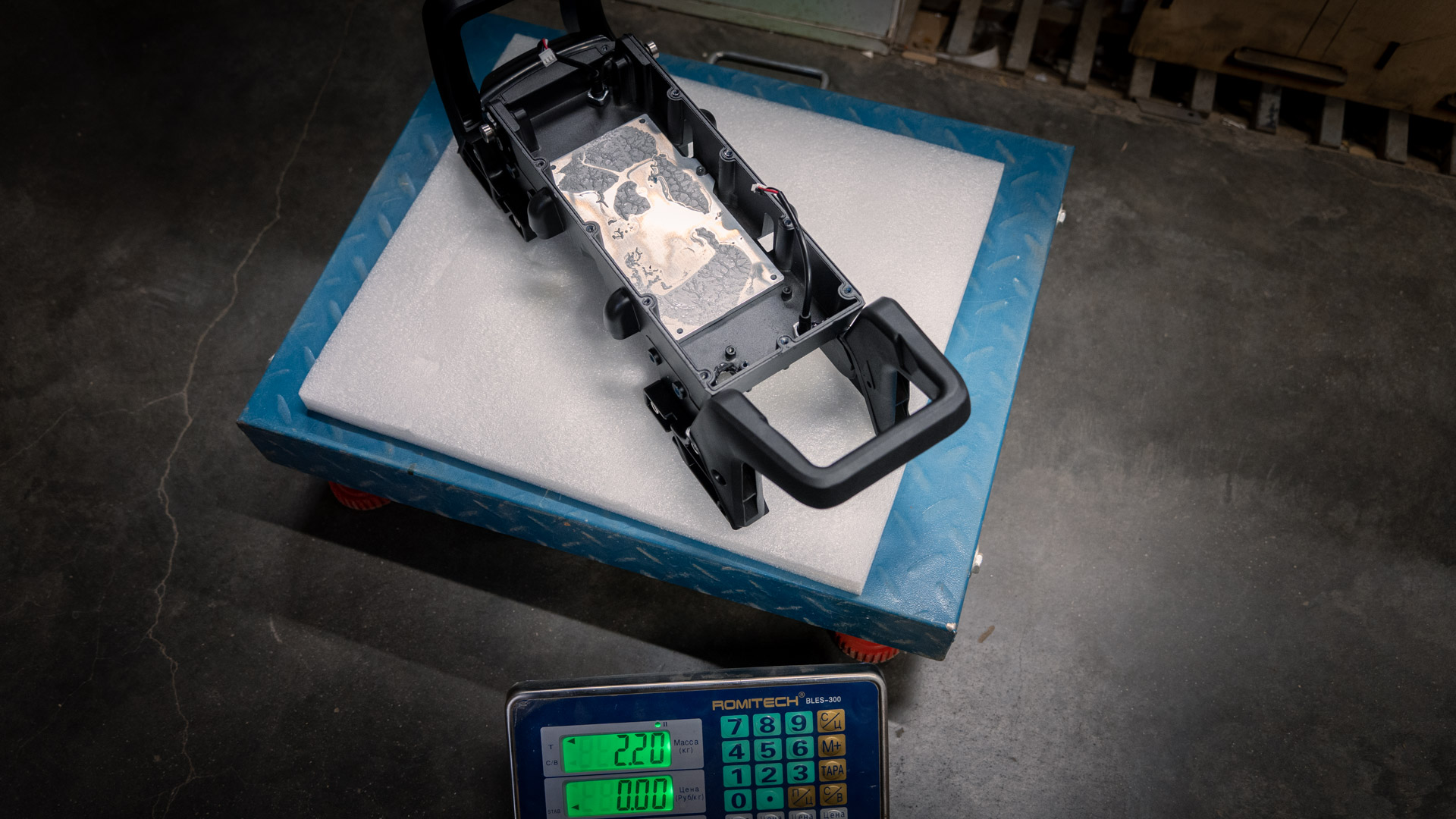

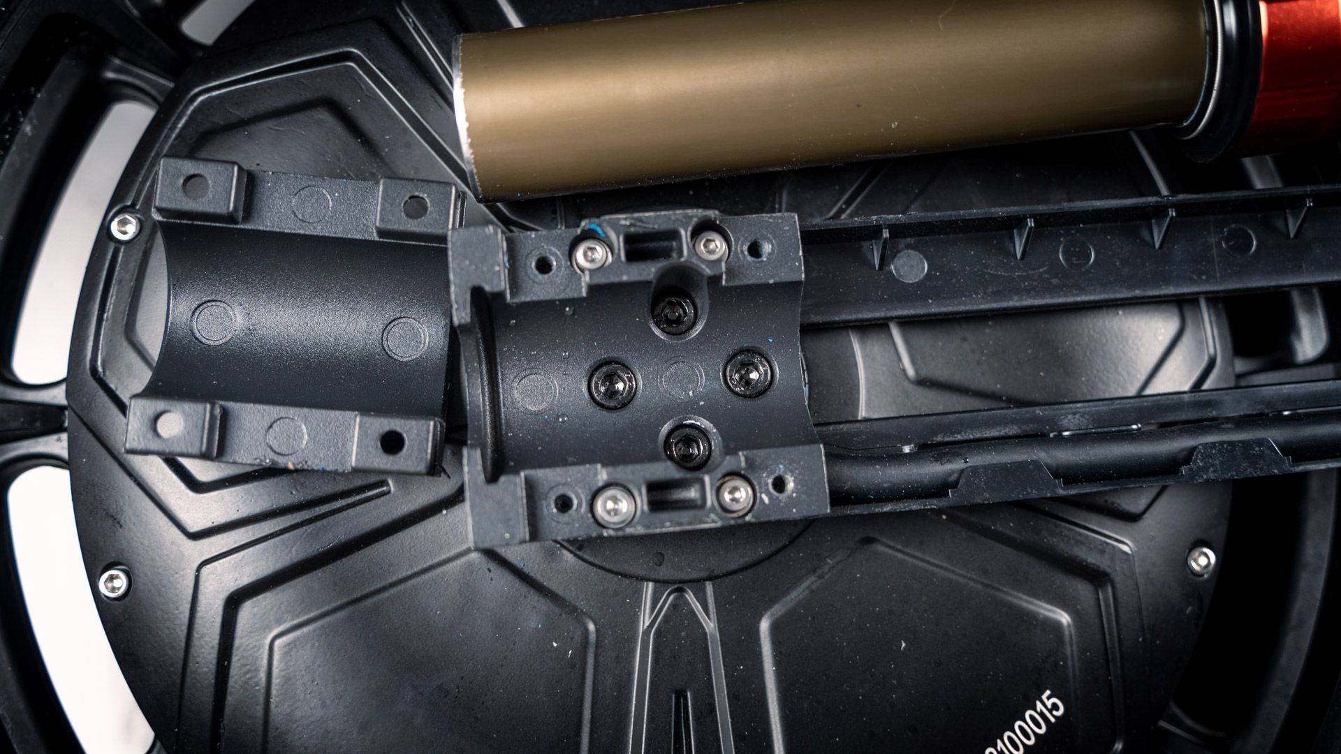

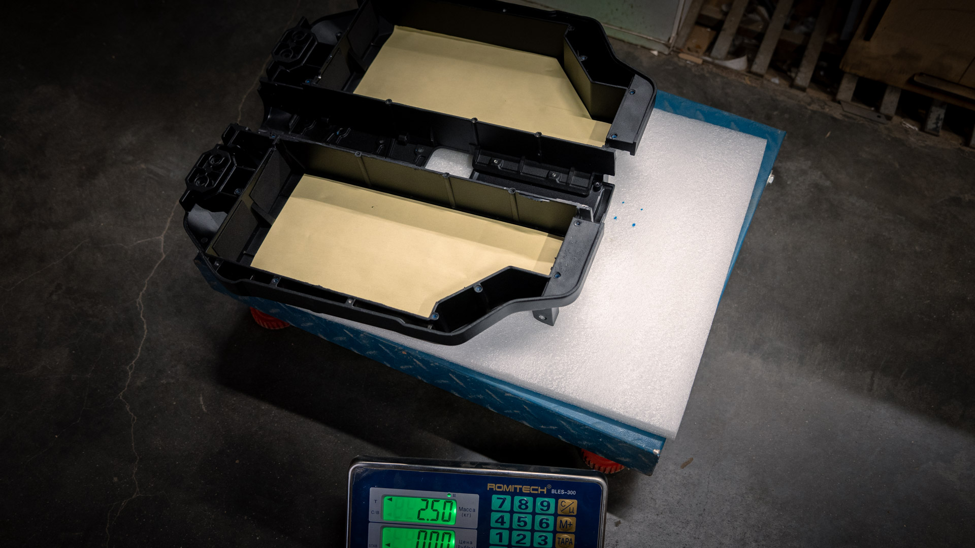

efA2one Posté(e) le 16 novembre 2022 Partager Posté(e) le 16 novembre 2022 (modifié) Il y a 20 heures, Exo a dit : coté batteries "c'est vrai" ...le tout relié par 4/5Kg de plastique Il y a 20 heures, Exo a dit : quelques centaines de grammes de part et d'autre des flancs externes en magnésium ( bonne chose ) Les panneaux batteries sont en alliage magnésium 2,5 kg Le caisson carte mère également 2,2kg Il y a 20 heures, Exo a dit : la fixation même des suspensions ,c'est à pleurer , 4 vis sur le bas du piston sur un clip plastique Le clip n'est pas en plastique, la pièce en deux parties fixée à l'essieu est en métal et forme un étau très puissant qui maintient serré le piston de l'amortisseur (lui aussi très robuste : 1,5 kg) Il y a 20 heures, Exo a dit : nous sommes maintenant sur des véhicules de 45/50 kg qui mériteraient à mon humble avis une structure et chassis plus sérieux Il y a 20 heures, Exo a dit : structure et châssis 95% plastique En fait, toute la structure est en métal (alliage alu magnésium majoritairement, peut être acier pour pour la fixation essieu), mais il n'y a pas de châssis. Il faut penser cette roue différemment... Les 3 principales pièces structurelles robustes (2 panneaux batteries + caisson CM) , une fois maintenues entre elles par les vis, forment une sorte d'(@Exo)squelette (je sais que tu aimes les têtes de mort 😉) . Je pense que Leaperkim a vraiment innové sur ce coup là, avec sa structure externe rigide "tout métal" et sa collaboration avec Fastace pour inclure des suspensions très efficaces (concept éprouvé dans le domaine du MTB). Y'a du gros boulot de R&D derrière, qui coûte cher ! Et c'est là que ça se répercute sur le client / prix élevé du produit... Modifié le 16 novembre 2022 par efA2one 2 Citer Lien vers le commentaire https://www.espritroue.fr/topic/20992-sherman-s/page/34/#findComment-355643 Partager sur d’autres sites More sharing options...

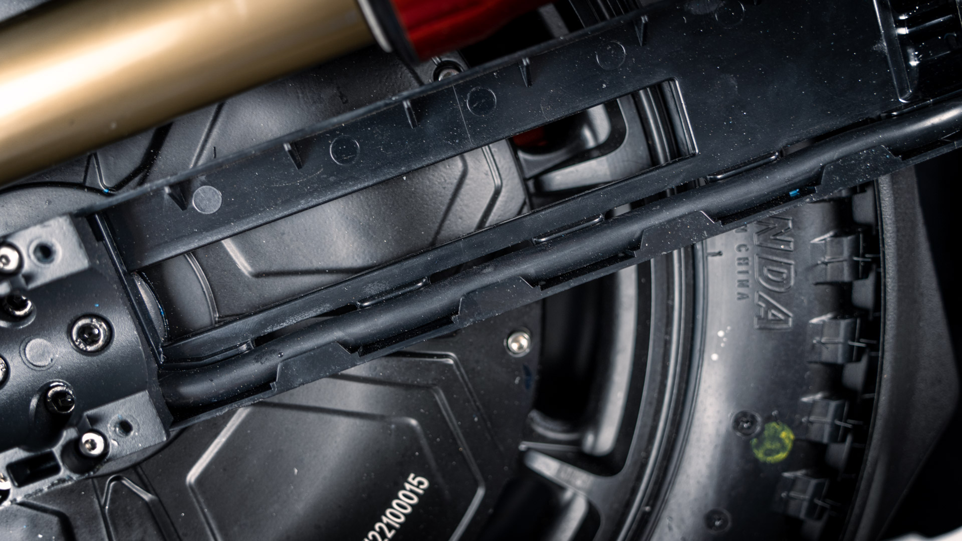

efA2one Posté(e) le 16 novembre 2022 Partager Posté(e) le 16 novembre 2022 (modifié) Pour moi, un point qui pourrait potentiellement être problématique est le câble moteur traversant l'intérieur du passage de roue, là où des débris plus ou moins tranchants peuvent (difficilement c'est vrai...) passer. Il est juste protégé côté pneu par le guide / montant en plastique du garde boue, qui semble plutôt souple en plus... Modifié le 16 novembre 2022 par efA2one Citer Lien vers le commentaire https://www.espritroue.fr/topic/20992-sherman-s/page/34/#findComment-355645 Partager sur d’autres sites More sharing options...
PhilWheel Posté(e) le 16 novembre 2022 Partager Posté(e) le 16 novembre 2022 il y a 8 minutes, efA2one a dit : Pour moi, un point qui pourrait potentiellement être problématique est le câble moteur traversant l'intérieur du passage de roue, là où des débris plus ou moins tranchants peuvent (difficilement c'est vrai...) passer. Il est juste protégé côté pneu par le guide / montant en plastique du garde boue, qui semble plutôt souple en plus... C'est qd mm difficilement envisageable que quelque chose de coupant puisse se retrouvé là au point d'endommager le câble et si par je ne sais quel moyen cela devait arriver y'a qd mm de grande chance que le pneu soit endommagé avant (c'est qd mm mieux de changer le pneu que la câble moteur) 1 Citer Lien vers le commentaire https://www.espritroue.fr/topic/20992-sherman-s/page/34/#findComment-355647 Partager sur d’autres sites More sharing options...
Exo Posté(e) le 16 novembre 2022 Partager Posté(e) le 16 novembre 2022 (modifié) il y a une heure, efA2one a dit : Le clip n'est pas en plastique, la pièce en deux parties fixée à l'essieu est en métal et forme un étau très puissant qui maintient serré le piston de l'amortisseur (lui aussi très robuste : 1,5 kg) Merci @efA2one de fournir ces précisions sur la matière utilisé pour les pièces citées si ce que tu dis est confirmé , mea- culpa et tant mieux de mon coté j'avais au ces informations d'une boutique ayant pignon sur rue , comme quoi ,et avec qui je suis en froid depuis pour des raisons de commandes fantômes .. Je suis bien content d'apprendre que Leaperkim se lance dans le dur avec ces quelques pièces plus qualitatives ,qu'annoncés sur des fixations essentiels Après ce qui est dommage c'est les panneaux batteries en alliage magnésium (2,5 kg) sur l'avant et un plastique partiellement étanche sur le coté le plus exposé ( roue ) pourquoi ne pas avoir fait un bloc étanche ,curieux la protection des câbles sous les pédales avec une protection plastique et prolongement béquille c'est guère mieux et l'emplacement très mal choisi et conçu Mais avec tes précisions la S gagne quelques points et remonte dans mon estime ,merci de ta prospection Je vais donc attendre que l'un de vous ayant passé commande nous fasse faire le tour de cette machine sans fausses informations relégués par des boutiques ne sachant pas ce qu'ils vendent, merci Modifié le 16 novembre 2022 par Exo 1 Citer Lien vers le commentaire https://www.espritroue.fr/topic/20992-sherman-s/page/34/#findComment-355650 Partager sur d’autres sites More sharing options...

tokumeino Posté(e) le 16 novembre 2022 Partager Posté(e) le 16 novembre 2022 (modifié) Les alliages de magnesium, ce n'est effectivement pas du vulgaire plastique. Et c'est très bien. Ce qui me turlupine un peu dans la conception, c'est l'absence de pont entre les deux amortisseurs. Sur une fourche de vélo, c'est relié au milieu. Là c'est de part et d'autre. Comment ca tient ? Avec quelques vis ? Modifié le 16 novembre 2022 par tokumeino 1 Citer Lien vers le commentaire https://www.espritroue.fr/topic/20992-sherman-s/page/34/#findComment-355670 Partager sur d’autres sites More sharing options...
elric Posté(e) le 17 novembre 2022 Partager Posté(e) le 17 novembre 2022 Il y a 6 heures, tokumeino a dit : Comment ca tient ? Avec quelques vis ? A vérifier, mais j'ai l'impression que le radiateur relie les 2 fourches également et un peu plus bas , il y a un petit U métallique ou magnésium qui relie également les 2 fourches et ça suffit. 😉 Citer Lien vers le commentaire https://www.espritroue.fr/topic/20992-sherman-s/page/34/#findComment-355674 Partager sur d’autres sites More sharing options...
JoWheeler Posté(e) le 17 novembre 2022 Partager Posté(e) le 17 novembre 2022 Il y a 11 heures, tokumeino a dit : Les alliages de magnesium, ce n'est effectivement pas du vulgaire plastique. Et c'est très bien. Ce qui me turlupine un peu dans la conception, c'est l'absence de pont entre les deux amortisseurs. Sur une fourche de vélo, c'est relié au milieu. Là c'est de part et d'autre. Comment ca tient ? Avec quelques vis ? Après il ne faut pas oublier l’axe moteur robuste qui fait la liaison également. Citer Lien vers le commentaire https://www.espritroue.fr/topic/20992-sherman-s/page/34/#findComment-355684 Partager sur d’autres sites More sharing options...
elric Posté(e) le 17 novembre 2022 Partager Posté(e) le 17 novembre 2022 il y a 8 minutes, JoShermax a dit : Après il ne faut pas oublier l’axe moteur robuste qui fait la liaison également. Exactement , j'allais l'ajouter à mon commentaire, mais tu l'as dit avant moi 😉. Je l'avais déjà dit , ce qui est nouveau dans cette roue et auquel on est pas habitué : c'est que certaines pièces n'ont pas une fonction comme d'habitude mais 2 ou 3 fonctions différentes et que l'on ne voit pas de prime abord. 1 Citer Lien vers le commentaire https://www.espritroue.fr/topic/20992-sherman-s/page/34/#findComment-355685 Partager sur d’autres sites More sharing options...
