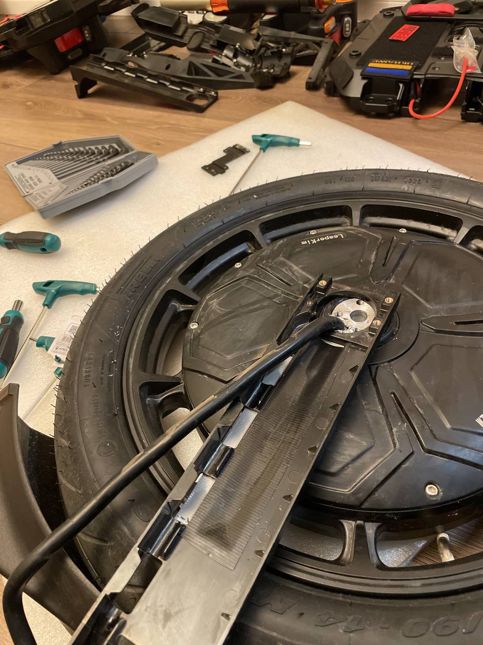

KaTwOoOMaN Posté(e) le 2 janvier 2023 Partager Posté(e) le 2 janvier 2023 (modifié) D'ailleurs le point qui m'inquiète le plus c'est ce frottement entre la pièce qui tient la suspension et la coque interne. (Cette pièce d'ailleurs qui se fond en 2 quand on serre un peu fort). Il y a des traces d'usure après 10 km, qu'est ce qu'il v arriver au bout de 10000 20000 km? Comment empêcher cela? Modifié le 3 janvier 2023 par KaTwOoOMaN Citer Lien vers le commentaire Partager sur d’autres sites More sharing options...

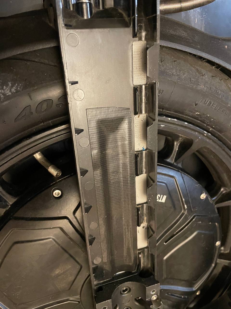

KaTwOoOMaN Posté(e) le 3 janvier 2023 Partager Posté(e) le 3 janvier 2023 Voici quelques ajustements à faire en sortie de boite déjà. Démonter la roue en entier pour ajouter le scotch sur la partie plastique pour boucher les trous qui donnent accès à la poussière qui se dépose sur les suspensions, vérifier l'étanchéité par la même occasion 1 Citer Lien vers le commentaire Partager sur d’autres sites More sharing options...
