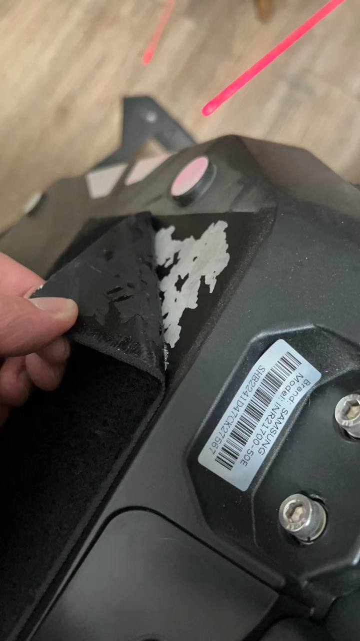

KaTwOoOMaN Posté(e) le 3 janvier 2023 Partager Posté(e) le 3 janvier 2023 La peinture s'enlève avec le velcro aussi... Enfin c'est un détail, mais pour moi c'est dérangeant, j'aime que tout soit parfait 🥲 Citer Lien vers le commentaire Partager sur d’autres sites More sharing options...
JoWheeler Posté(e) le 3 janvier 2023 Partager Posté(e) le 3 janvier 2023 il y a 8 minutes, KaTwOoOMaN a dit : La peinture s'enlève avec le velcro aussi... Enfin c'est un détail, mais pour moi c'est dérangeant, j'aime que tout soit parfait 🥲 La perfection n’est pas de ce monde tu vas être toujours triste Citer Lien vers le commentaire Partager sur d’autres sites More sharing options...
JoWheeler Posté(e) le 3 janvier 2023 Partager Posté(e) le 3 janvier 2023 il y a 10 minutes, KaTwOoOMaN a dit : La peinture s'enlève avec le velcro aussi... Enfin c'est un détail, mais pour moi c'est dérangeant, j'aime que tout soit parfait 🥲 Heureusement qu’on à toujours des pads et un grip coller mais j’avoue que ça c’est assez bof effectivement Citer Lien vers le commentaire Partager sur d’autres sites More sharing options...
Simon53200 Posté(e) le 3 janvier 2023 Partager Posté(e) le 3 janvier 2023 il y a 41 minutes, JoWheeler a dit : Heureusement qu’on à toujours des pads et un grip coller mais j’avoue que ça c’est assez bof effectivement Vous pensez que ça peut se repeindre ? 1 Citer Lien vers le commentaire Partager sur d’autres sites More sharing options...
matou77 Posté(e) le 3 janvier 2023 Partager Posté(e) le 3 janvier 2023 il y a 5 minutes, Simon53200 a dit : Vous pensez que ça peut se repeindre ? Sans problème. Le covering peut être aussi envisagé. 1 Citer Lien vers le commentaire Partager sur d’autres sites More sharing options...
JoWheeler Posté(e) le 3 janvier 2023 Partager Posté(e) le 3 janvier 2023 il y a 22 minutes, Simon53200 a dit : Vous pensez que ça peut se repeindre ? Oui le magnésium est facile à travailler en peinture. Citer Lien vers le commentaire Partager sur d’autres sites More sharing options...
KaTwOoOMaN Posté(e) le 3 janvier 2023 Partager Posté(e) le 3 janvier 2023 il y a 3 minutes, JoWheeler a dit : Oui le magnésium est facile à travailler en peinture. C'est juste qu'on ne devrait pas le faire. Le noir sur les pédales de ma 16X n'est jamais parti avec les autocollants... 1 Citer Lien vers le commentaire Partager sur d’autres sites More sharing options...
JoWheeler Posté(e) le 3 janvier 2023 Partager Posté(e) le 3 janvier 2023 il y a 10 minutes, KaTwOoOMaN a dit : C'est juste qu'on ne devrait pas le faire. Le noir sur les pédales de ma 16X n'est jamais parti avec les autocollants... Bah écoute tant mieux en tout cas le problème est bel et bien la soit on se plaint soit on trouve des solutions 1 Citer Lien vers le commentaire Partager sur d’autres sites More sharing options...
matou77 Posté(e) le 3 janvier 2023 Partager Posté(e) le 3 janvier 2023 (modifié) il y a une heure, JoWheeler a dit : Bah écoute tant mieux en tout cas le problème est bel et bien la soit on se plaint soit on trouve des solutions Soit on fait les deux, soit on fait rien et on achète un vélo à pédales en attendant que le standard chinois se rapproche de l'européen. C'est certain que le "bureau des plaintes" est usant à la longue, mais il résulte d'un "foutage de gueule" et d'un irrespect du consommateur qui malheureusement s’accroît au fil du temps. Comme je crains que les choses n'aillent pas dans le bon sens coté chinois, il ne reste plus qu'à attendre une autre proposition venue d'ailleurs. Celle venant de Corée avec la Iron semblait prometteuse...mais parait obsolète désormais. Modifié le 3 janvier 2023 par matou77 1 Citer Lien vers le commentaire Partager sur d’autres sites More sharing options...
JoWheeler Posté(e) le 3 janvier 2023 Partager Posté(e) le 3 janvier 2023 il y a 36 minutes, matou77 a dit : Soit on fait les deux, soit on fait rien et on achète un vélo à pédales en attendant que le standard chinois se rapproche de l'européen. C'est certain que le "bureau des plaintes" est usant à la longue, mais il résulte d'un "foutage de gueule" et d'un irrespect du consommateur qui malheureusement s’accroît au fil du temps. Comme je crains que les choses n'aillent pas dans le bon sens coté chinois, il ne reste plus qu'à attendre une autre proposition venue d'ailleurs. Celle venant de Corée avec la Iron semblait prometteuse...mais parait obsolète désormais. Ouais je trouve que tu extrapoles bcp quand même nos machines ont certes des petits défauts mais reste un moyen de locomotion très fiable et économique en globalité aujourd’hui par exemple dans le secteur de l’automobile ou y’a plein d’acteurs et plein de marque et un standard de finition au dessus de la micromobilité je te défends de me donner une marque ou un modèle de voiture avec 0 défaut tout simplement car ça n’existe pas dans l’industrie et ça n’existera jamais il y’aura toujours des défauts alors soit tu acceptes soit tu n’acceptes pas mais faut aussi faire des concessions c’est comme la vie 😉🙃 Citer Lien vers le commentaire Partager sur d’autres sites More sharing options...
KaTwOoOMaN Posté(e) le 3 janvier 2023 Partager Posté(e) le 3 janvier 2023 il y a 3 minutes, JoWheeler a dit : Ouais je trouve que tu extrapoles bcp quand même nos machines ont certes des petits défauts mais reste un moyen de locomotion très fiable et économique en globalité aujourd’hui par exemple dans le secteur de l’automobile ou y’a plein d’acteurs et plein de marque et un standard de finition au dessus de la micromobilité je te défends de me donner une marque ou un modèle de voiture avec 0 défaut tout simplement car ça n’existe pas dans l’industrie et ça n’existera jamais il y’aura toujours des défauts alors soit tu acceptes soit tu n’acceptes pas mais faut aussi faire des concessions c’est comme la vie 😉🙃 Mon vélo électrique KTM n'a pas de défauts. Fabriqué en Autriche, je n'ai pas eu quoi que ce soit à changer. Autonomie 70 km, 2300€, moteur Bosch, freins Deore... Citer Lien vers le commentaire Partager sur d’autres sites More sharing options...
Marco73 Posté(e) le 3 janvier 2023 Partager Posté(e) le 3 janvier 2023 (modifié) Il y a 4 heures, KaTwOoOMaN a dit : La peinture s'enlève avec le velcro aussi... Enfin c'est un détail, mais pour moi c'est dérangeant, j'aime que tout soit parfait 🥲 Le problème vient du fait que la peinture est posée directement sur la surface magnésium (pas de base d'accroche), pour quelqu'un qui voudrait repeindre durablement il faudrait décaper intégralement, pistoler un apprêt puis repeindre (un apprêt polyester de chez Dupond de Nemours est le must pour l'adhérence). Modifié le 3 janvier 2023 par Marco73 1 Citer Lien vers le commentaire Partager sur d’autres sites More sharing options...

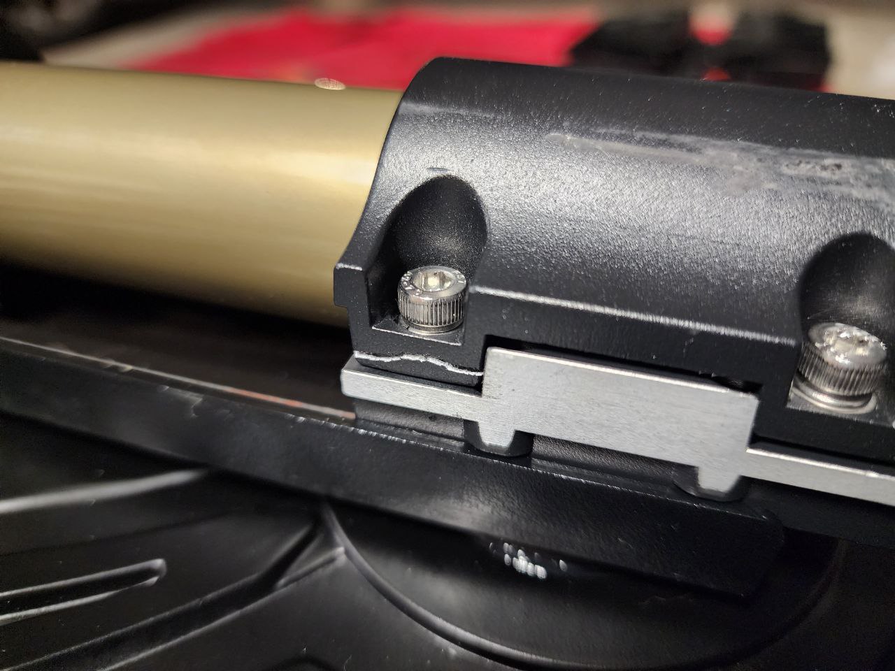

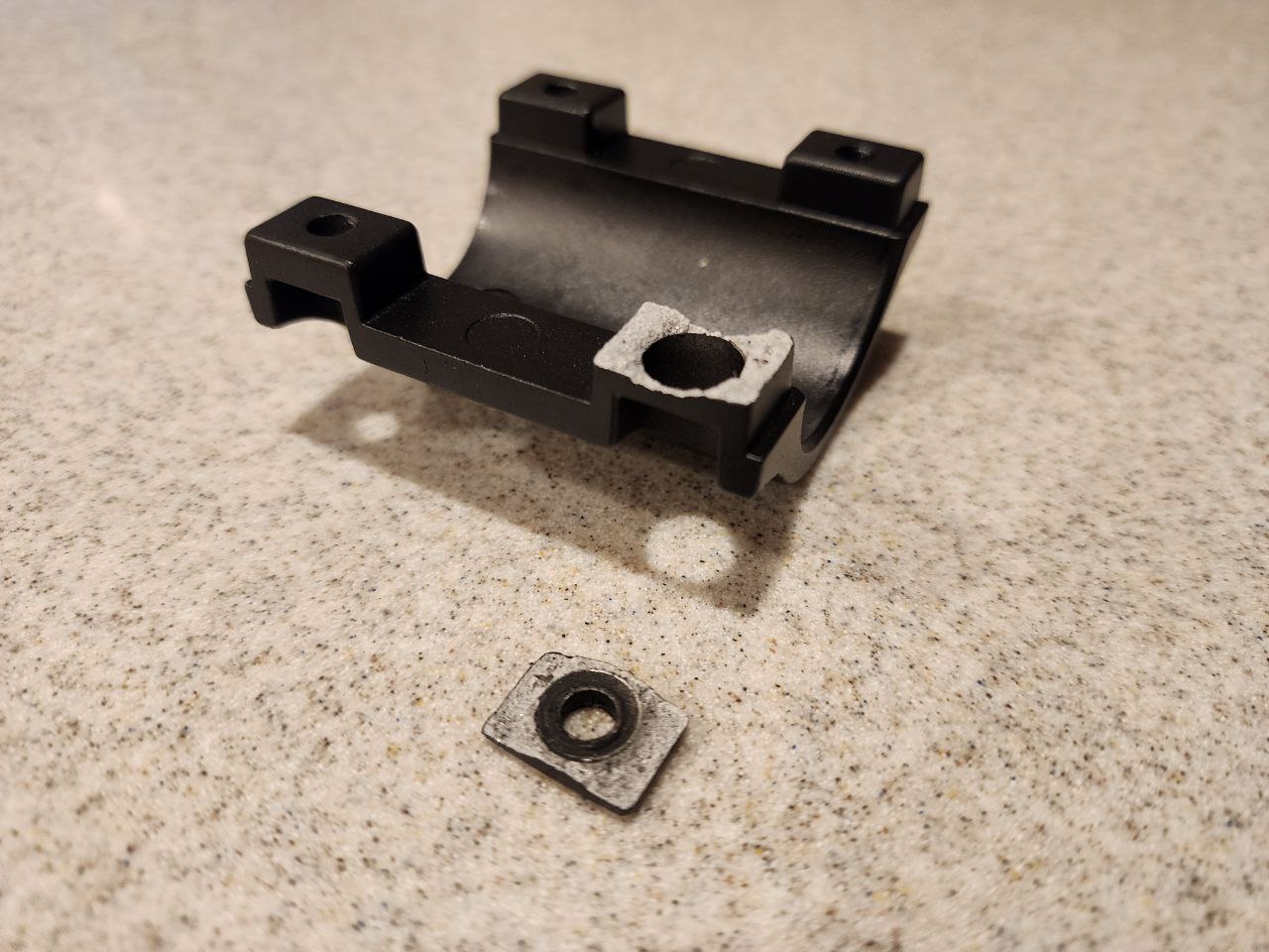

JoWheeler Posté(e) le 4 janvier 2023 Partager Posté(e) le 4 janvier 2023 Il y a 22 heures, KaTwOoOMaN a dit : Tu vois les photos des usures là ? C'est métal contre métal, et la pièce qui tient la suspension est faiblarde. Il faudrait la faire mouler en vrai acier. A la limite il faudrait des petits sliders à la "commander pro". Deux petites pièces comme ça coûte moins de 30€ donc dans le cas où ça deviendrait un problème sur le long terme je pense que ça reste facile de les obtenir et facile de les changer. Citer Lien vers le commentaire Partager sur d’autres sites More sharing options...
KaTwOoOMaN Posté(e) le 4 janvier 2023 Partager Posté(e) le 4 janvier 2023 Il y a 3 heures, JoWheeler a dit : Le problème est qu’on se plaint déjà du prix dans l’état actuel alors une roue encore mieux fini coûtera encore plus cher. Et donc il faut se taire et espérer ne pas mourir? 4500€ en Europe avec garantie c'est énorme. Pour ce prix là je peux acheter une moto qui n'aura pas de pièces à charger au bout de 10 km. On est en droit d'attendre mieux. Si la roue se democratise, il y aura d'autres producteurs (koreen, japonais) avec une meilleure qualité. Je l'espère... 1 Citer Lien vers le commentaire Partager sur d’autres sites More sharing options...
Marco73 Posté(e) le 4 janvier 2023 Partager Posté(e) le 4 janvier 2023 Il y a 2 heures, JoWheeler a dit : Le 03/01/2023 à 10:45, KaTwOoOMaN a dit : Tu vois les photos des usures là ? C'est métal contre métal, et la pièce qui tient la suspension est faiblarde. Il faudrait la faire mouler en vrai acier. A la limite il faudrait des petits sliders à la "commander pro". Deux petites pièces comme ça coûte moins de 30€ donc dans le cas où ça deviendrait un problème sur le long terme je pense que ça reste facile de les obtenir et facile de les changer. Si l'on prend le cas de la bride on suppose selon l'aspect visuel de la pièce qu'elle est obtenue par fonderie et l'aluminium ou magnésium chinois c'est un peu comme l'acier à ferrer les lapins de chez nous (fer blanc), de toute évidence si cette pièce était usinée dans la masse à partir d'aluminium 2017A la qualité serait tout autre, mais les heures d'usinage se payent et seule les quantités peuvent influer à la baisse sur le prix final. De fait le choix du magnésium pour le poids semble une bonne idée, sauf que cet alliage vieilli plutôt mal, en moto il a été très tôt utilisé en compétition, j'ai connu un pilote qui s'est éclaté gravement la tronche à cause d'un moyeux/tambour de frein avant 4 cames (magnésium répliqua) qui s'est fendu en 2 sur un freinage en course au TT de l'île de Man. 1 Citer Lien vers le commentaire Partager sur d’autres sites More sharing options...
