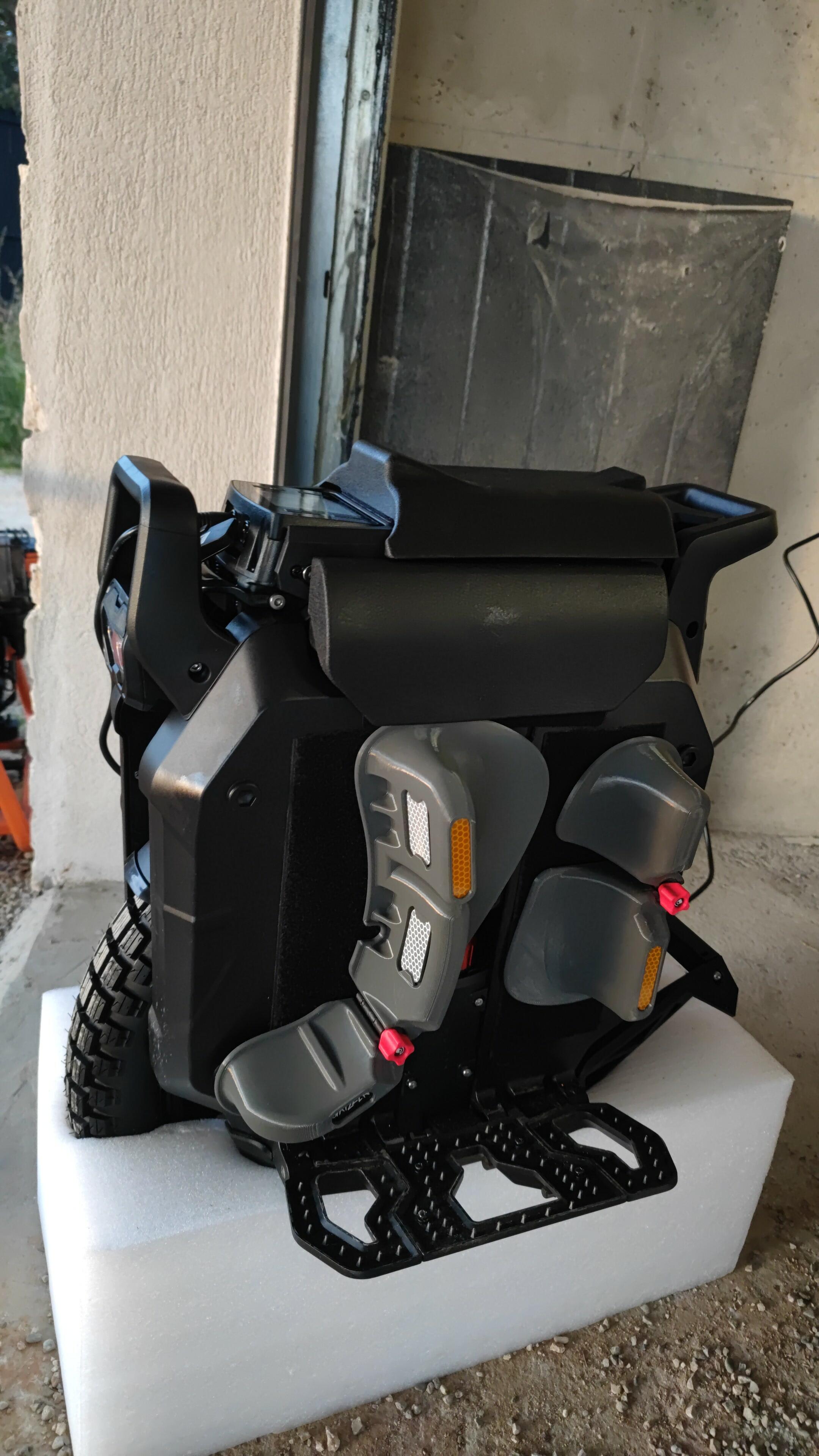

efA2one Posté(e) le 15 février 2023 Partager Posté(e) le 15 février 2023 (modifié) il y a une heure, rdouvi a dit : Loués soient les forums qui nous permettent de bénéficier de l’expérience de chacun Je voudrais moi aussi remercier tous ceux qui ont pu et continuent de partager leur expérience sur ce forum, et notamment me permettre de franchir le pas pour acheter auprès d' EXTREMETECH vendeur (résolument fiable !) Aliexpress (ou sur son site top-wheel.com) 😉 Modifié le 15 février 2023 par efA2one 1 4 Citer Lien vers le commentaire Partager sur d’autres sites More sharing options...

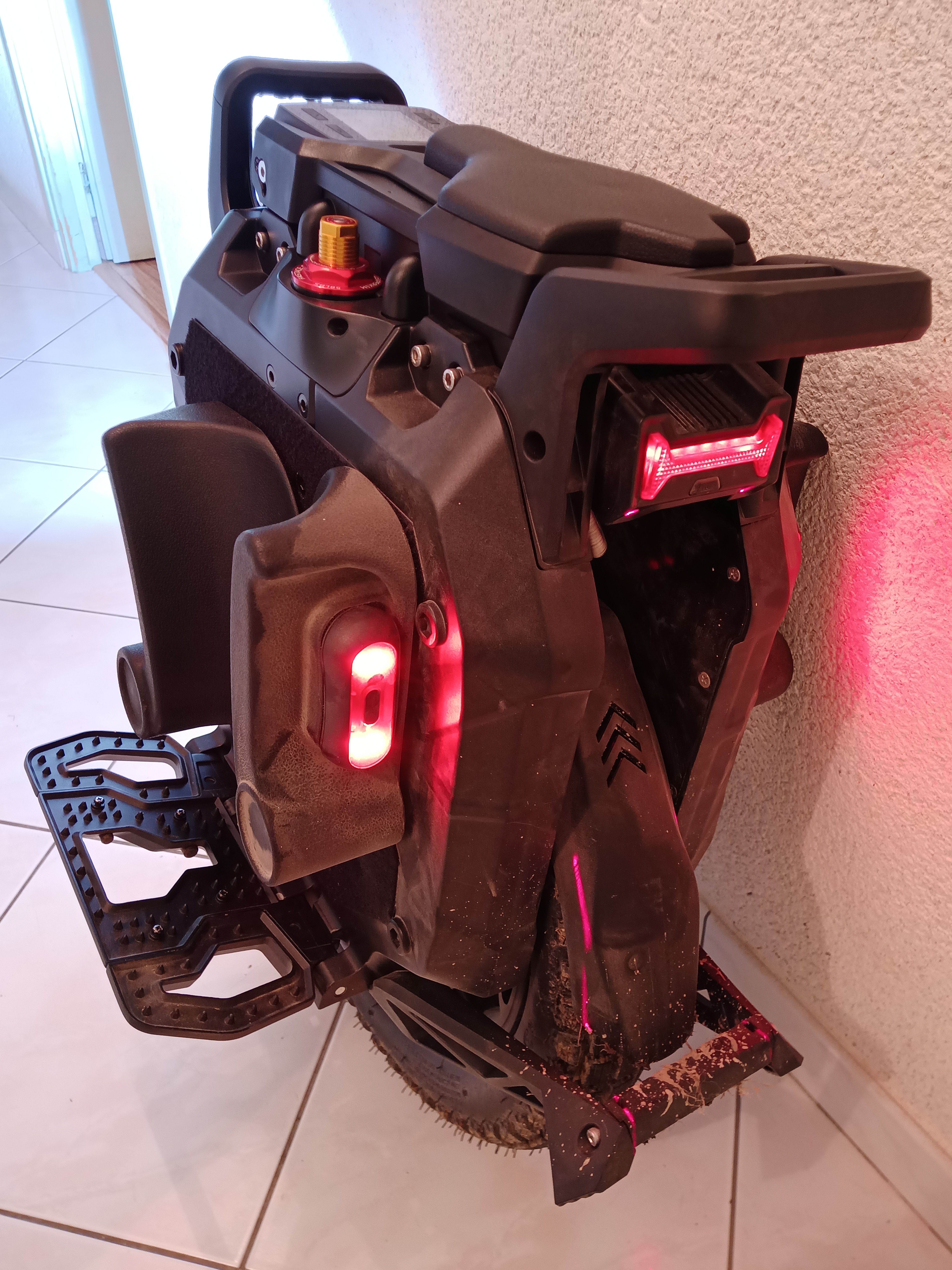

Kristof.B Posté(e) le 16 février 2023 Partager Posté(e) le 16 février 2023 Bien reçue pour moi aussi à la date prévue Bonjour, je trouve tes feux arrières sympas.Serait-il possible de connaître la provenance ? Citer Lien vers le commentaire Partager sur d’autres sites More sharing options...
JoWheeler Posté(e) le 16 février 2023 Partager Posté(e) le 16 février 2023 Il y a 3 heures, Kristof.Diy a dit : Bonjour, je trouve tes feux arrières sympas. Serait-il possible de connaître la provenance ? Je crois que c’est compris avec les pads si je ne me trompe Citer Lien vers le commentaire Partager sur d’autres sites More sharing options...
Kristof.B Posté(e) le 16 février 2023 Partager Posté(e) le 16 février 2023 Je crois que c’est compris avec les pads si je ne me trompe Alors, je ne connais pas le fabricant de ces pads.Pour ma Sherman S, j’ai commandé les Power Pads EUC Clubhouse ADV. 1 1 Citer Lien vers le commentaire Partager sur d’autres sites More sharing options...
Simon53200 Posté(e) le 16 février 2023 Partager Posté(e) le 16 février 2023 Il y a 12 heures, Naotien a dit : Déballée et équipé (sauf les pédales) En charge... J'ai les memes pads que toi, es-tu satisfait du positionnement que tu leur a donné ? Perso je cherche encore le bon compromis 😅 1 Citer Lien vers le commentaire Partager sur d’autres sites More sharing options...
efA2one Posté(e) le 16 février 2023 Partager Posté(e) le 16 février 2023 (modifié) Il y a 6 heures, Kristof.Diy a dit : Bonjour, je trouve tes feux arrières sympas. Serait-il possible de connaître la provenance ? Agro power pads chez e-rides, les feux sont avec. https://e-rides.com/eu/?s=Agro+pads&post_type=product&dgwt_wcas=1 Modifié le 16 février 2023 par efA2one 1 Citer Lien vers le commentaire Partager sur d’autres sites More sharing options...
Naotien Posté(e) le 16 février 2023 Partager Posté(e) le 16 février 2023 Il y a 4 heures, Simon53200 a dit : J'ai les memes pads que toi, es-tu satisfait du positionnement que tu leur a donné ? Perso je cherche encore le bon compromis 😅 Je cherche encore aussi.. 😅 Pas évident en tout cas je confirme que sur les grizzlas les scratchs neufs tiennent bien... Une tanné pour les changer de QQ minimetres 😜 1 Citer Lien vers le commentaire Partager sur d’autres sites More sharing options...

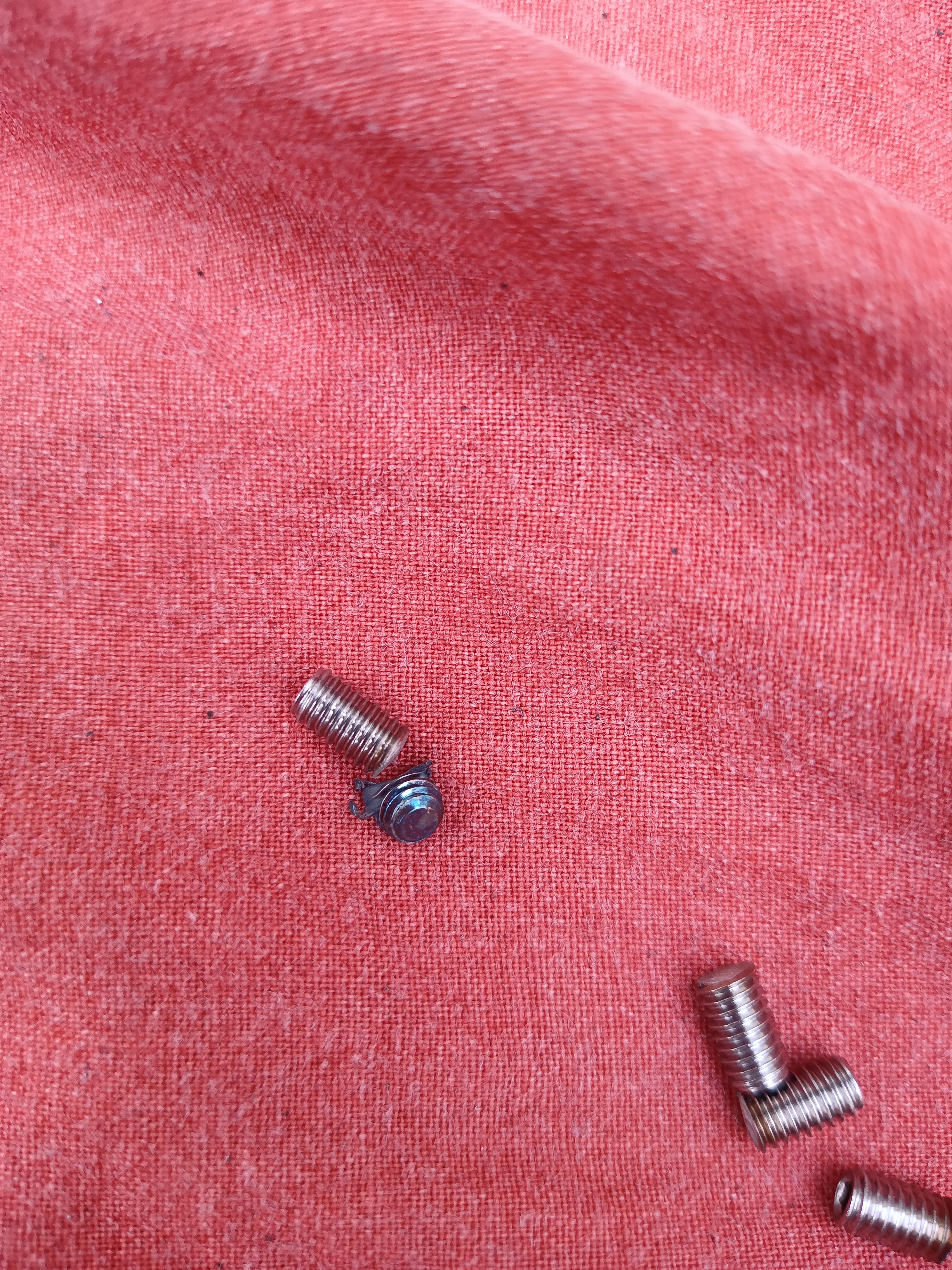

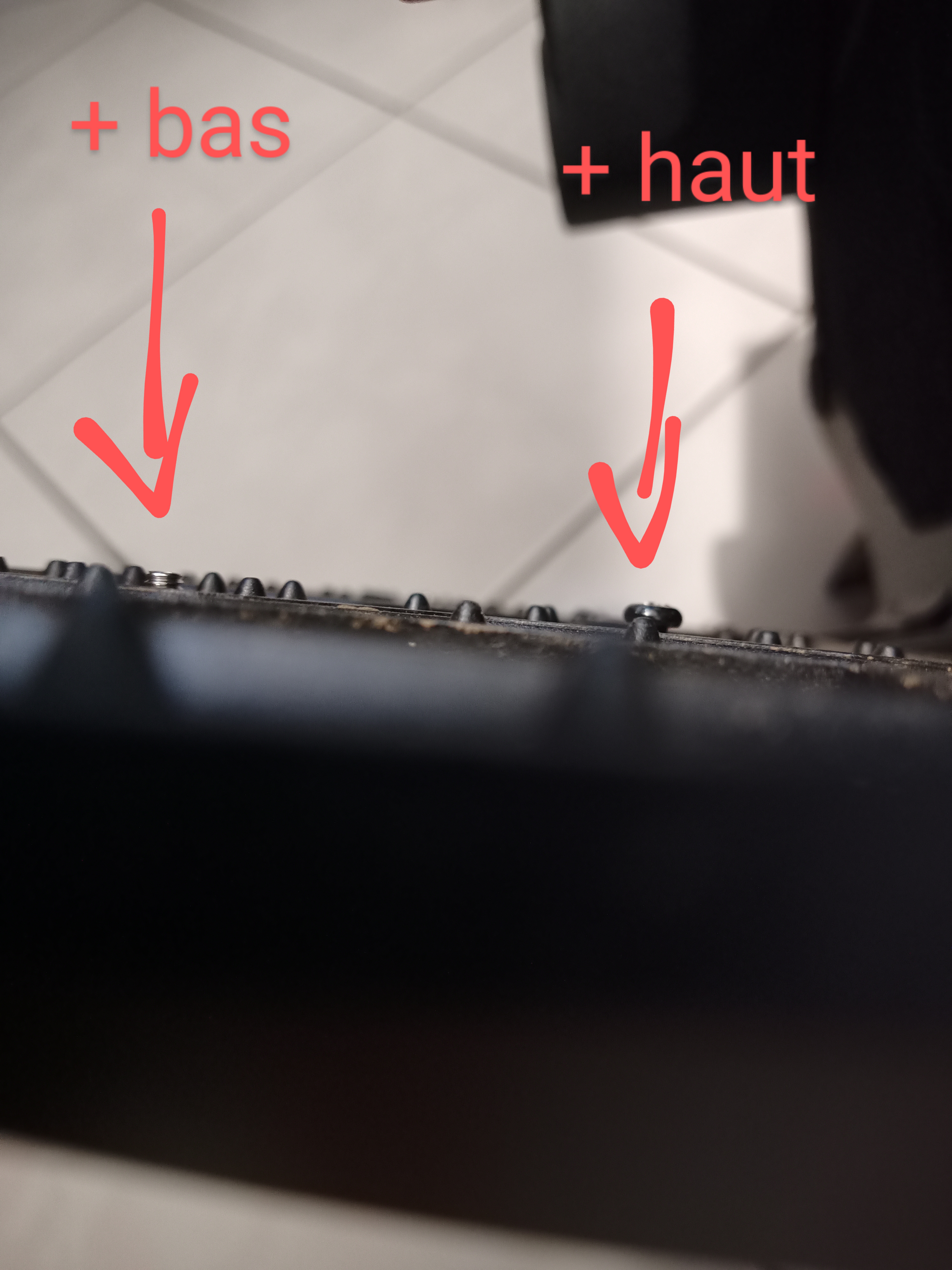

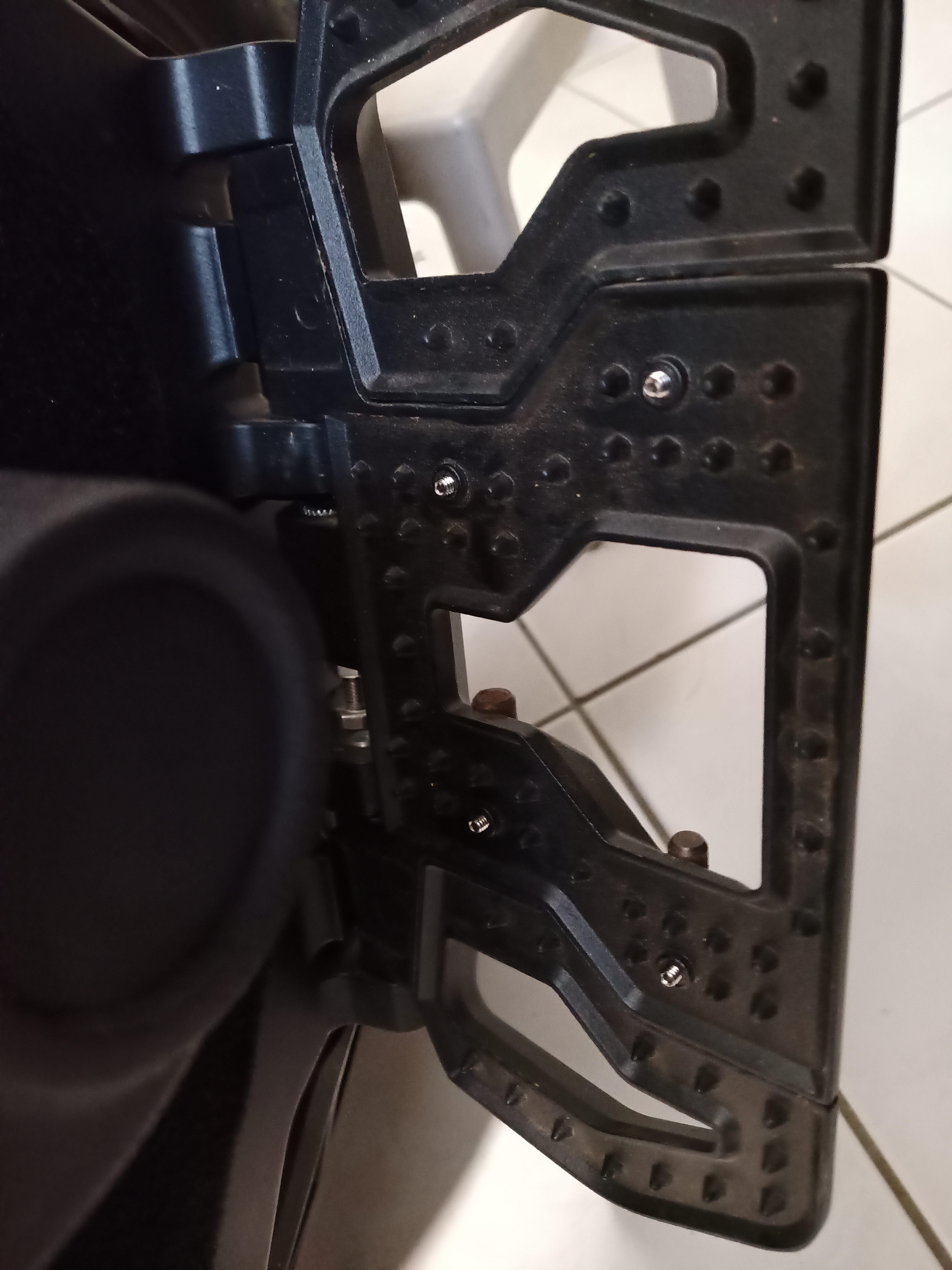

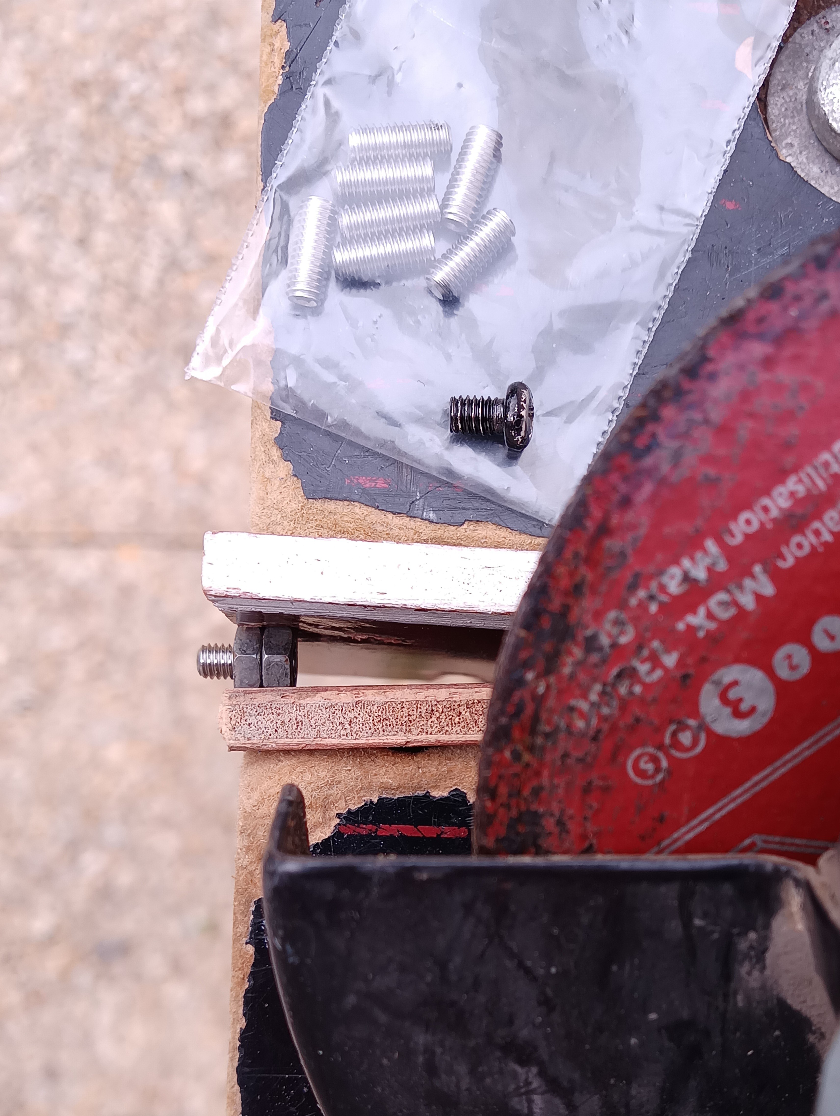

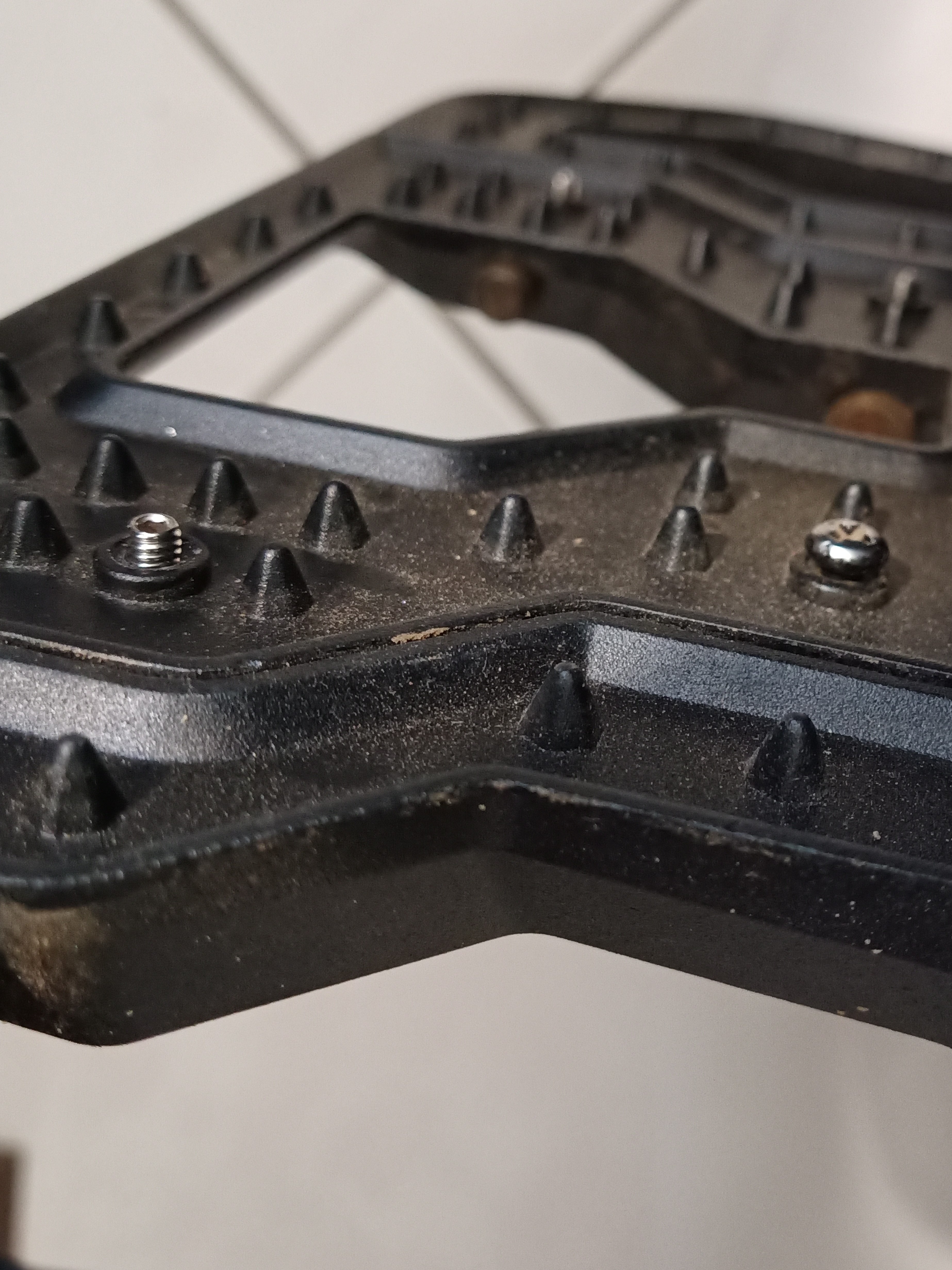

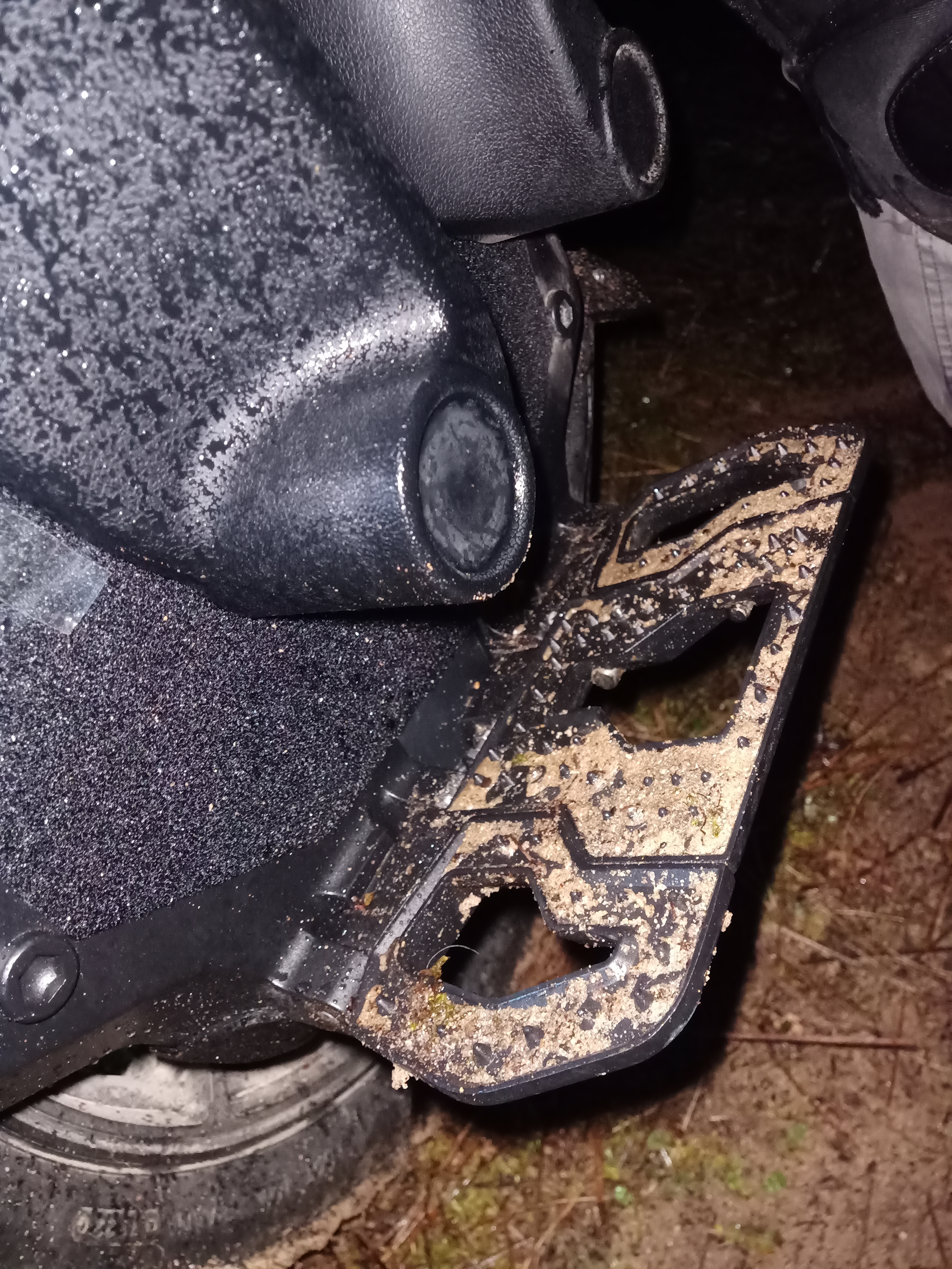

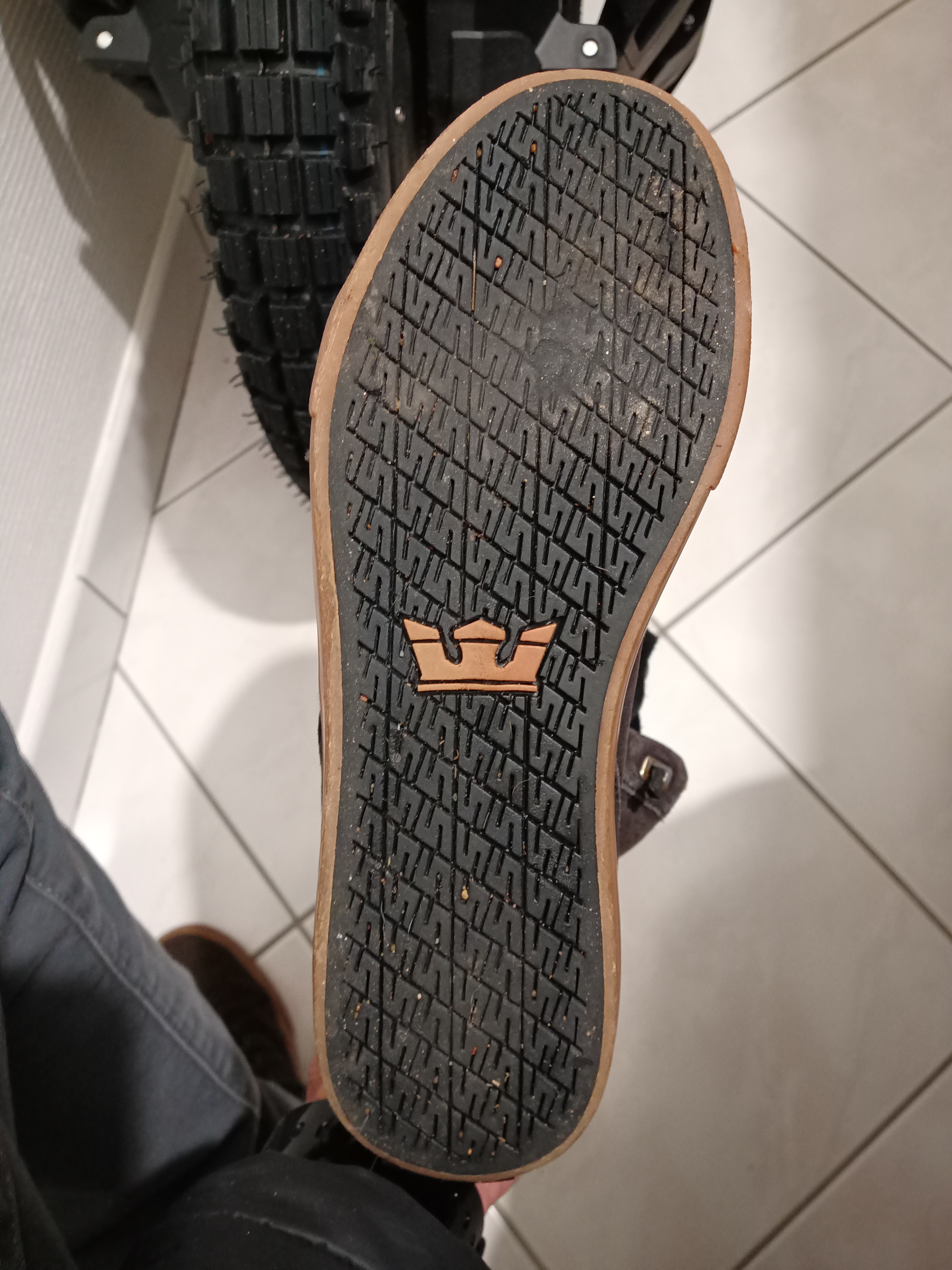

efA2one Posté(e) le 16 février 2023 Partager Posté(e) le 16 février 2023 (modifié) Oui au début on passe pas mal de temps sur les réglages. Moi ce soir, j'ai optimisé à ma façon le grip des pédales, même si je trouvais l'accroche d'origine plutôt bonne. J'avais pris d'avance les vis sans tête de chez hulaj market pour une somme modique, je m'étais dit (vu la polémique) que ça ne coûterait pas grand chose d'essayer. @Phil 95avait montré que ça dépassait pas mal en hauteur par rapport au niveau de tous les autres picots, c'est ce qui créé du coup une accroche accentuée sur ces 4 points. Mais moi, qui trouvais que les picots faisaient finalement bien le job en fait, j'ai plutôt décidé de mettre les 4 vis à la même hauteur (voir même plus en deçà) que tous les picots d'origine... Donc recoupées à la meuleuse + finition filetage par ponçage. Rappel : les 4 têtes rondes d'origine sont plus hautes que les picots, ce qui était un facteur aggravant du problème d'accroche (surélévation des appuis de la semelle au dessus des picots). Après c'est un Problème pour certains et pas d'autres !?! Je pense que les chaussures et les power pads jouent également. Illustration 8 fois... RÉSULTAT = pour moi l'accroche est top ! Je ne change pas les pédales pour l'instant. J'ai également testé ce soir avec d'autres chaussures aux semelles bien plates (mais de qualité skate / rainures souples) sans crampons cette fois ci , et avec les pieds mouillés + pédales bien salies : D'ailleurs on voit bien l' effet cuvette qui retient toutes les saletés. Mais franchement malgré ça bonne accroche ! Et autre problème si la pédale est remontée et que bcp de sable vient se mettre dans les charnières : eh bah c'est mort ! Impossible de la redescendre jusqu'en bas au max de butée , ça peut lui faire même prendre bcp d'angle ! Très difficile, voir impossible d'enlever le sable à la main (colle avec l'eau et reste coincé). Bref j'ai un peu galèré car mes power pads son ajustés bas et assez serrés, je ne pouvais même plus faire rentrer mon pied... 🤣🤣🤣 il faisait bien noir et j'ai passé bcp de temps à devoir trouver une astuce pour nettoyer les charnières (avec de l'eau ça l'aurait fait mais pas ça sous la main, j'ai pris de la mousse 🤷♂️😅 résultat pas top / du coup fin de session 🤦♂️ ). Cf conditions du off road du jour : VID_20230216_191847~2.mp4 Modifié le 16 février 2023 par efA2one 2 Citer Lien vers le commentaire Partager sur d’autres sites More sharing options...
