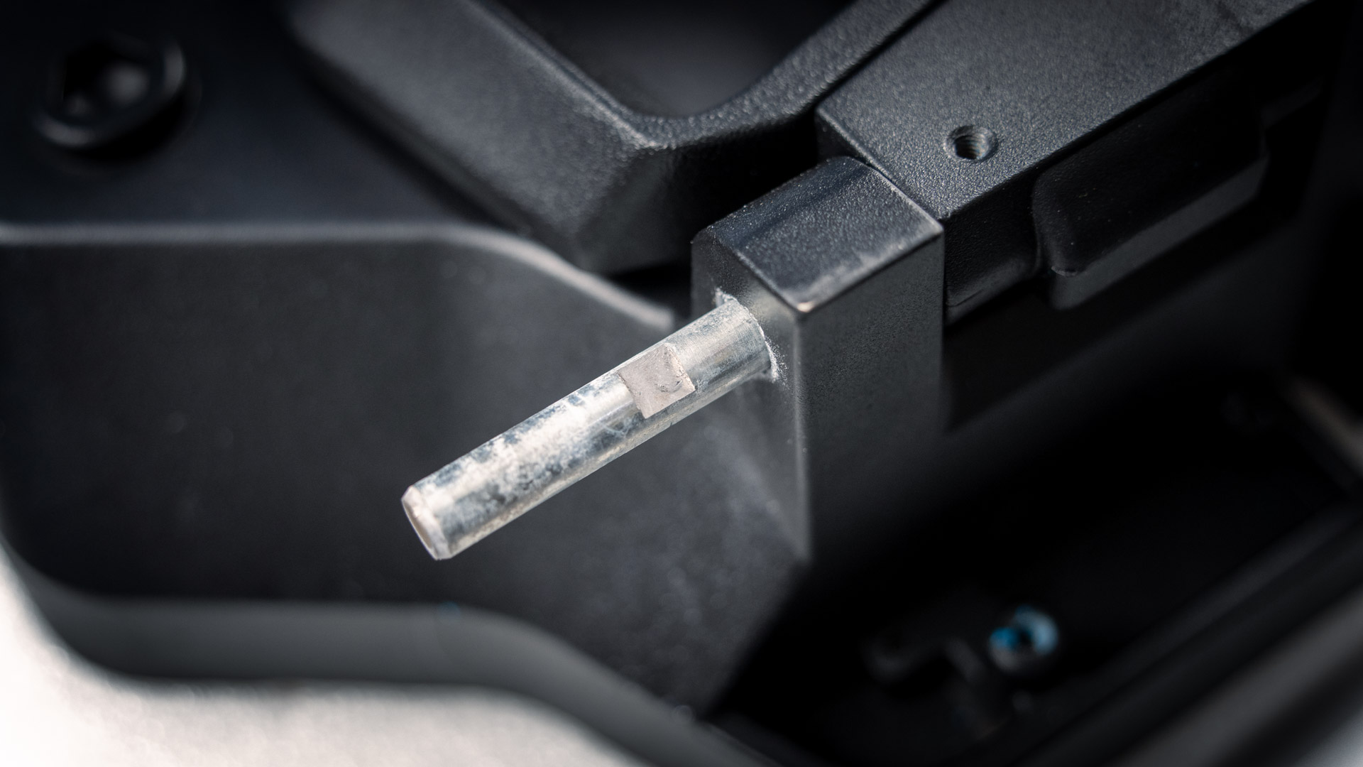

Simon53200 Posté(e) le 17 février 2023 Partager Posté(e) le 17 février 2023 il y a 37 minutes, Naotien a dit : Bien vu! Effectivement y a les pièces pour... Par contre tu as trouvé un tuto pour le montage ? Il me semble que y a pas de notice fournit avec... J'ai installé les CNC et j'ai pu les tester: très efficaces en terme d'accroche! Et aussi bien grandes! J'ai toutefois une question : faut-il remettre les petites vis sous les pédales qui sont censées maintenir les axes ? Je demande car elles dépassent en dessous les pédales... Citer Lien vers le commentaire Partager sur d’autres sites More sharing options...
efA2one Posté(e) le 17 février 2023 Partager Posté(e) le 17 février 2023 il y a 27 minutes, Simon53200 a dit : J'ai installé les CNC et j'ai pu les tester: très efficaces en terme d'accroche! Et aussi bien grandes! J'ai toutefois une question : faut-il remettre les petites vis sous les pédales qui sont censées maintenir les axes ? Je demande car elles dépassent en dessous les pédales... Tu as un évidement dans l'axe pour la vis de fixation, tu n'as pas dû caler la vis dedans... 2 Citer Lien vers le commentaire Partager sur d’autres sites More sharing options...
Simon53200 Posté(e) le 18 février 2023 Partager Posté(e) le 18 février 2023 Il y a 7 heures, efA2one a dit : Tu as un évidement dans l'axe pour la vis de fixation, tu n'as pas dû caler la vis dedans... Tu as bien cet évidement sur les axes d'origine mais pas sur ceux livrés avec les pédales CNC! Je ne vois pas non plus de vis plus courte pour éviter qu'elles ressortent une fois les nouveaux axes insérés ... 😅 1 Citer Lien vers le commentaire Partager sur d’autres sites More sharing options...
efA2one Posté(e) le 18 février 2023 Partager Posté(e) le 18 février 2023 Il y a 2 heures, Simon53200 a dit : Tu as bien cet évidement sur les axes d'origine mais pas sur ceux livrés avec les pédales CNC! Je ne vois pas non plus de vis plus courte pour éviter qu'elles ressortent une fois les nouveaux axes insérés ... 😅 Tu n'as plus qu'à réutiliser ceux d'origine ou recréer ces évidements sur les nouveaux. Pas abouti leur histoire... 1 Citer Lien vers le commentaire Partager sur d’autres sites More sharing options...
Simon53200 Posté(e) le 18 février 2023 Partager Posté(e) le 18 février 2023 (modifié) Il y a 2 heures, efA2one a dit : Tu n'as plus qu'à réutiliser ceux d'origine ou recréer ces évidements sur les nouveaux. Pas abouti leur histoire... Pas possible, car quand tu aligne les anciennes pédales avec les nouvelles, les trous pour ces vis ne sont par alignés. j'aimerais bien savoir si les autres possesseurs de CNC ont constaté la même chose. Bon après, en soit c'est pas bien gênant hein 😅. Ca doit ressortir de 5mm. Modifié le 18 février 2023 par Simon53200 Citer Lien vers le commentaire Partager sur d’autres sites More sharing options...

Mika47 Posté(e) le 18 février 2023 Partager Posté(e) le 18 février 2023 (modifié) Il y a 23 heures, Naotien a dit : Bien vu! Effectivement y a les pièces pour... Par contre tu as trouvé un tuto pour le montage ? Il me semble que y a pas de notice fournit avec... Non pas de notice mais c'est largement accessible. Si vraiment tu galère je te ferai une vidéo 😉. Bien rentrer l'axe de droite dans la partie qui clique aussi affin de la maintenir en place et qu'elle soit bien alignée avec l'autre partie clic. Les axes neuf n'ont pas d'evidement en effet mais pas gênant pour ma part. Si besoin il y a tjrs possibilité de percer ou limer là où les vis auront faites une marque. Reste à voir si cela est vraiment nécessaire 🤔. En tout cas le confort et l'accroche de ces pédales n'a rien à voir avec celles d'origine 🥰. L'esthétisme non plus 😍. Modifié le 18 février 2023 par Mika47 1 Citer Lien vers le commentaire Partager sur d’autres sites More sharing options...
JoWheeler Posté(e) le 18 février 2023 Partager Posté(e) le 18 février 2023 Il y a 23 heures, Simon53200 a dit : J'ai installé les CNC et j'ai pu les tester: très efficaces en terme d'accroche! Et aussi bien grandes! J'ai toutefois une question : faut-il remettre les petites vis sous les pédales qui sont censées maintenir les axes ? Je demande car elles dépassent en dessous les pédales... Moi sur mes cnc ce sont des vissés sans tête cache dans le trou faut les voir 😛 1 Citer Lien vers le commentaire Partager sur d’autres sites More sharing options...
Mika47 Posté(e) le 18 février 2023 Partager Posté(e) le 18 février 2023 (modifié) il y a 7 minutes, JoWheeler a dit : Moi sur mes cnc ce sont des vissés sans tête cache dans le trou faut les voir 😛 Je viens de réfléchir et oui, idem sur mes CNC. Vis sans tête à serrer avec la petite clé Btr fournie. De mémoire il n'y a que 2 vis d'origine à réutiliser. Celles qui tiennent une des deux parties qui clic. Modifié le 18 février 2023 par Mika47 1 Citer Lien vers le commentaire Partager sur d’autres sites More sharing options...
Naotien Posté(e) le 18 février 2023 Partager Posté(e) le 18 février 2023 (modifié) Il y a 2 heures, Mika47 a dit : Non pas de notice mais c'est largement accessible. Si vraiment tu galère je te ferai une vidéo 😉. Bien rentrer l'axe de droite dans la partie qui clique aussi affin de la maintenir en place et qu'elle soit bien alignée avec l'autre partie clic. Les axes neuf n'ont pas d'evidement en effet mais pas gênant pour ma part. Si besoin il y a tjrs possibilité de percer ou limer là où les vis auront faites une marque. Reste à voir si cela est vraiment nécessaire 🤔. En tout cas le confort et l'accroche de ces pédales n'a rien à voir avec celles d'origine 🥰. L'esthétisme non plus 😍. Franchement @Mika47 ce serait pas de refus, même juste quelques photos (le plus simple pour toi) mais que je saches dans quel ordre et dans quel sens toutes les pièces se montent sur l'axe... Les pédales d'origine sont malgré tout plus légere tu confirmes ? Modifié le 18 février 2023 par Naotien Citer Lien vers le commentaire Partager sur d’autres sites More sharing options...
rdouvi Posté(e) le 19 février 2023 Partager Posté(e) le 19 février 2023 De mon côté j’ai juste remplacé les 8 vis problématiques des pédales d’origines. J’ai mis des vis sans têtes à empreinte Allen (DIN913) M4x8mm donc un peu plus courtes que celles de Hulaj market (M4x10mm je crois) mais tout de même qui ressortent légèrement plus haute que les picots actuels. On trouve cela sur Amazon à 6€ les 50. 1 2 Citer Lien vers le commentaire Partager sur d’autres sites More sharing options...
