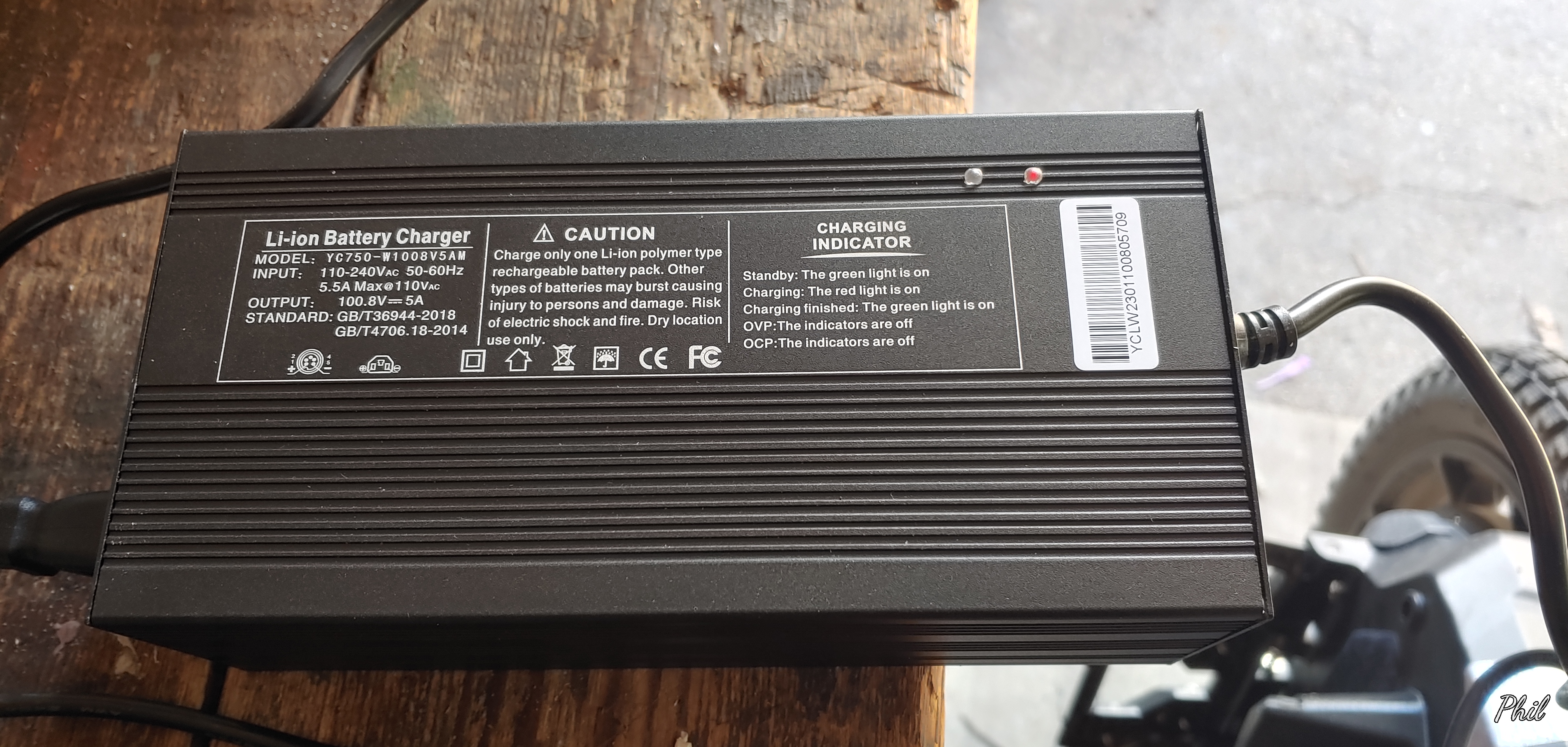

PhilWheel Posté(e) le 14 mars 2023 Partager Posté(e) le 14 mars 2023 Une question au possesseurs de la s qui ont ce chargeur noir. Est ce que le ventilo tourne des que vous branchez le chargeur ou est ce qu'il se declanche après un certain temps ? Citer Lien vers le commentaire Partager sur d’autres sites More sharing options...
JoWheeler Posté(e) le 14 mars 2023 Partager Posté(e) le 14 mars 2023 il y a 8 minutes, Phil 95 a dit : Une question au possesseurs de la s qui ont ce chargeur noir. Est ce que le ventilo tourne des que vous branchez le chargeur ou est ce qu'il se declanche après un certain temps ? Il tourne dès le branchement et s’arrête que quand je débranche le chargeur. 1 Citer Lien vers le commentaire Partager sur d’autres sites More sharing options...

Mika47 Posté(e) le 14 mars 2023 Partager Posté(e) le 14 mars 2023 Perso j'ai un soucis avec le chargeur d'origine. Il ne s'allume pas du premier coup. J'ai envoyé une vidéo à Extremetech Store .. il m'en renvoie un 👍. Super sérieux, répond tout le temps, super prix et du SAV ... ça fait du bien 🙂. Citer Lien vers le commentaire Partager sur d’autres sites More sharing options...

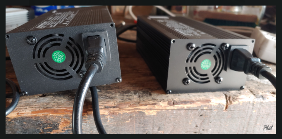

PhilWheel Posté(e) le 14 mars 2023 Partager Posté(e) le 14 mars 2023 il y a 3 minutes, Mika47 a dit : Perso j'ai un soucis avec le chargeur d'origine. Il ne s'allume pas du premier coup. J'ai envoyé une vidéo à Extremetech Store .. il m'en renvoie un 👍. Super sérieux, répond tout le temps, super prix et du SAV ... ça fait du bien 🙂. Mm problème pour moi le chargeur livré avec la s. Il faut brancher/débrancher plusieurs fois avant qu'il se mette en route, j'ai envoyé une vidéo à extremetech et il m'en a envoyé un autre. Sur le nouveau qu'il m'a envoyé le chargeur fonctionne dès qu'on le branche, mais après 2h de charge le ventilo ne se declanche pas et le chargeur devient très chaud et sent le cramé. J'ai fait une vidéo à extremetech et il m'en a envoyé un autre (encore) et là ben c'est pareil le chargeur fonctionne du 1er coup mais le ventilo ne se declanche pas. Citer Lien vers le commentaire Partager sur d’autres sites More sharing options...
Mika47 Posté(e) le 14 mars 2023 Partager Posté(e) le 14 mars 2023 (modifié) Ah mince .. peut être un problème avec la sonde de température. Ça craint :/. Je te dirais ce qu'il en est de celui que je recevrai. Et merci pour ta vidéo de la poignée trolley, c'est top ! Je vais y passer d'ici peut 😉. Modifié le 14 mars 2023 par Mika47 Citer Lien vers le commentaire Partager sur d’autres sites More sharing options...
Mika47 Posté(e) le 14 mars 2023 Partager Posté(e) le 14 mars 2023 @Phil 95 du coup ça te fait 3 chargeurs 🤔 .. si jamais tu t'en sépare d'un fait moi signe en mp stp 😉. Citer Lien vers le commentaire Partager sur d’autres sites More sharing options...
PhilWheel Posté(e) le 14 mars 2023 Partager Posté(e) le 14 mars 2023 A gauche le chargeur fourni avec la roue, (deux vis tiennent le ventilo) il fonctionne mais faut brancher/débranché 3 ou 4 fois avant qu'il démarre À droite le nouveau (4 vis tiennent le ventilo) envoyé par extremetech il s'allume normalement qd on le branche mais le ventilo ne se declanche jamais et au bout d'un moment il chauffe pas mal Citer Lien vers le commentaire Partager sur d’autres sites More sharing options...
PhilWheel Posté(e) le 14 mars 2023 Partager Posté(e) le 14 mars 2023 il y a 16 minutes, Mika47 a dit : Sinon niveau pneu, j'avais monté le K66 en 80/90 .. il était pas mal mais trop sujet aux dévers pour moi. Nickel à faible allure, très joueur assez stable. A vive allure c'était la misère, la roue restait droite en virage, j'avais du mal à tourner. Et en ligne droite la roue bougeait beaucoup .. comme si je rouler sur un fil tendu .. Bref, mauvais feeling, revendu pour monter un Pirelli Angel en 80/80 et là... wow, terrible ce pneu ! Pas de surprise, la roue va où je veux, pas sensible aux dévers.. top ! Se contrôle un peu mieux en virage mais je dois encore m'habituer. En ligne droite ça file droit sans soucis. Je retrouve un peu les sensations de la V11 (en bien plus lourd 😅). Je pense que je vais rester un moment avec celui-là 😉. Mare de voir des pneus OffR partout 😆. Donc tu as déjà démonté ta s 2 fois pour changer de pneu, tu as mis combien de temps pour changer le pneu ? Pour le démontage et remontage Sur une échelle de 1 a 10 tu estimerai la difficulté à combien ? Citer Lien vers le commentaire Partager sur d’autres sites More sharing options...
Mika47 Posté(e) le 15 mars 2023 Partager Posté(e) le 15 mars 2023 @Phil 95 moralité : moins de vis = plus d'air 🤣🤣. Si le ventilateur ne s'allume pas sur le nouveau tant pis, je ferai un pontage pour qu'il tourne en permanence dès le chargeur allumé et hop, pu de soucis !! Citer Lien vers le commentaire Partager sur d’autres sites More sharing options...
PhilWheel Posté(e) le 15 mars 2023 Partager Posté(e) le 15 mars 2023 il y a 1 minute, Mika47 a dit : @Phil 95 moralité : moins de vis = plus d'air 🤣🤣. Si le ventilateur ne s'allume pas sur le nouveau tant pis, je ferai un pontage pour qu'il tourne en permanence dès le chargeur allumé et hop, pu de soucis !! Oui sûrement le seul truc à faire, faut juste savoir où se repiquer pour mettre le ventilo en direct Citer Lien vers le commentaire Partager sur d’autres sites More sharing options...
