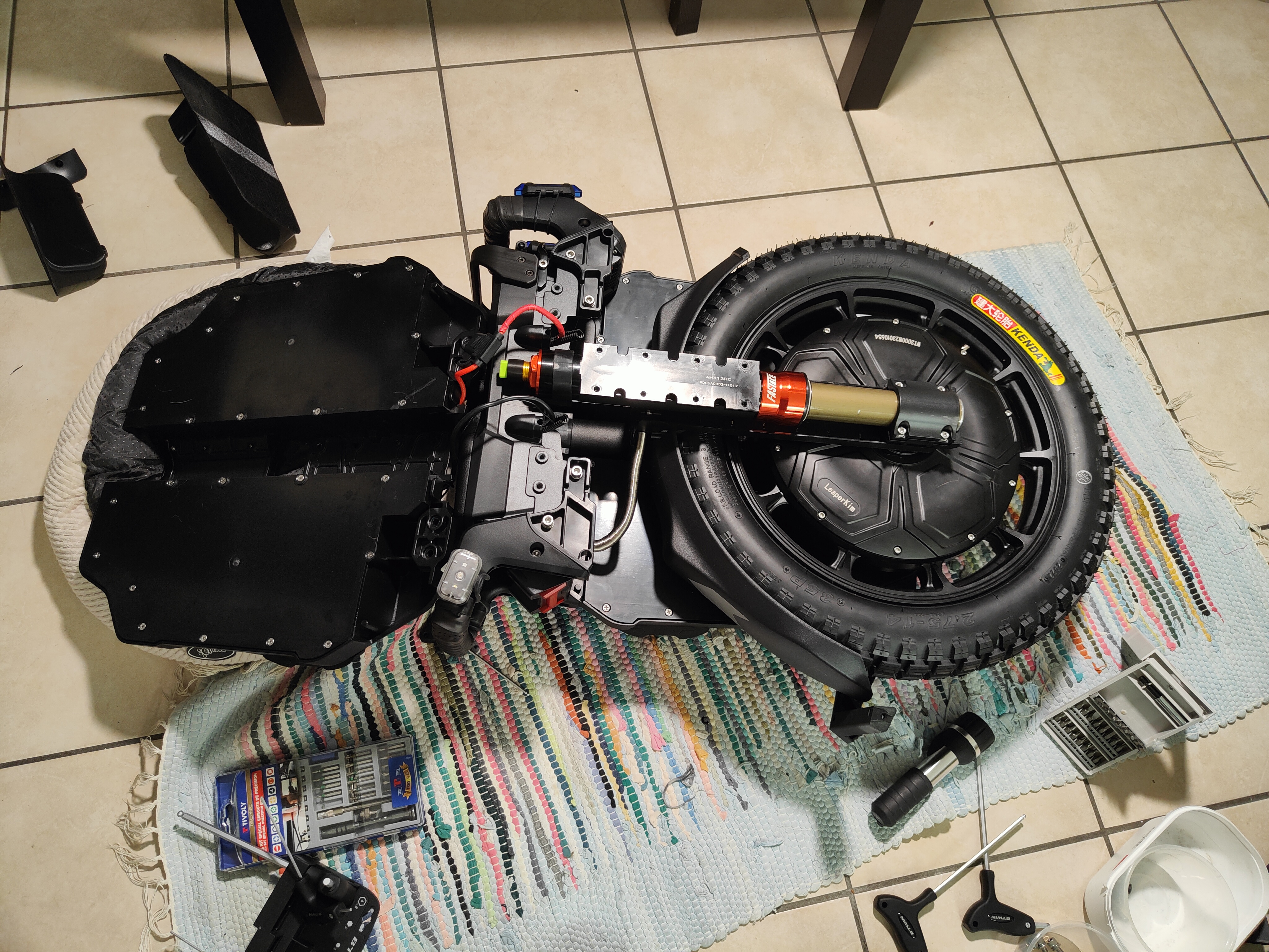

Naotien Posté(e) le 15 mars 2023 Partager Posté(e) le 15 mars 2023 Il y a 15 heures, Mika47 a dit : En gros : - je commence par les 2 vis du trolley. Je le sors en écartant doucement. - puis les 11 vis du cache du dessus. - je débranche les ports de charge ainsi que les 2 pôles positifs et les 2 négatifs. - j'allume l'écran pour vider les condensateurs. Une fois l'écran éteint je débranche je retire. - je couche ma roue côté droit sur un carré de mousse. - ensuite je dépose les 2 x 2 vis qui tiennent le pack batterie gauche en haut + les 8 qui relient le pack à la suspenssion et 1 vis de la béquille. - je retire le pack batterie. - je dévisse les 4 vis qui maintiennent la suspenssion puis je dépos celle-ci. - je dévisse les 6 vis de la plaque qui maintient le cable moteur + les 4 autres vis qui tiennent le garde-boue. - je dévisse les 4 grosse vis de l'axe moteur. - et enfin je sors le support plastique et le garde boue. Plus qu'à remplacer le pneu 😊. (Si j'ai oublié un truc dites moi). Toute vidéo a l'occase (même en mode accéléré) sur le démontage/remontage ne serait pas de refus! 😜🤭 Citer Lien vers le commentaire Partager sur d’autres sites More sharing options...
Mika47 Posté(e) le 16 mars 2023 Partager Posté(e) le 16 mars 2023 Heuu bah je compte pas la re-demonter de suite pour le plaisir 😅. Après je peux t'en faire une même en la laissant montée si ça peut t'aider 😉. 1 Citer Lien vers le commentaire Partager sur d’autres sites More sharing options...
KaTwOoOMaN Posté(e) le 17 mars 2023 Partager Posté(e) le 17 mars 2023 (modifié) Le 15/03/2023 à 16:34, Naotien a dit : Toute vidéo a l'occase (même en mode accéléré) sur le démontage/remontage ne serait pas de refus! 😜🤭 Sérieusement sans avoir de vidéo je l'ai démontée et remontée... Elle est facile à démonter, pour remonter il faut un peu de jugeote mais c'est facile aussi. Et je n'ai pas vraiment l'habitude de faire ça. Alors allez-y, faites-le. Et pour changer le pneu même pas besoin d'ouvrir la boîte de controller. Modifié le 17 mars 2023 par KaTwOoOMaN Citer Lien vers le commentaire Partager sur d’autres sites More sharing options...
JoWheeler Posté(e) le 17 mars 2023 Partager Posté(e) le 17 mars 2023 Il y a 1 heure, KaTwOoOMaN a dit : Sérieusement sans avoir de vidéo je l'ai démontée et remontée... Elle est facile à démonter, pour remonter il faut un peu de jugeote mais c'est facile aussi. Et je n'ai pas vraiment l'habitude de faire ça. Alors allez-y, faites-le. Et pour changer le pneu même pas besoin d'ouvrir la boîte de controller. Oui sauf que là tu changeras jamais ton pneu car tu as démonter du mauvais côté y’a le câble moteur qui t’empêchera de sortir ton pneu faudra faire gaffe la prochaine fois ! C’est le côté gauche qu’il faut démonter. 2 Citer Lien vers le commentaire Partager sur d’autres sites More sharing options...
Naotien Posté(e) le 17 mars 2023 Partager Posté(e) le 17 mars 2023 (modifié) Le 16/03/2023 à 14:09, Mika47 a dit : Heuu bah je compte pas la re-demonter de suite pour le plaisir 😅. Après je peux t'en faire une même en la laissant montée si ça peut t'aider 😉. Je prend toutes infos utiles! J'ai bien dit "a l'occasion" donc évidemment c'est quand cela sera possible. Et puis si jamais d'autres personnes prévoit de le faire je m'adresse à eux aussi! Ce serait sûrement utile a pas mal de possesseur de SS 😜 Modifié le 17 mars 2023 par Naotien Ajout 1 Citer Lien vers le commentaire Partager sur d’autres sites More sharing options...
PhilWheel Posté(e) le 18 mars 2023 Partager Posté(e) le 18 mars 2023 Le 15/03/2023 à 16:34, Naotien a dit : Toute vidéo a l'occase (même en mode accéléré) sur le démontage/remontage ne serait pas de refus! 😜🤭 Je pense que des vidéos comme celles là sont assez claires (mm si effectivement je ne vois pas l'intérêt de démonter le cache sous la pédales) 1 Citer Lien vers le commentaire Partager sur d’autres sites More sharing options...
KaTwOoOMaN Posté(e) le 18 mars 2023 Partager Posté(e) le 18 mars 2023 Il y a 10 heures, JoWheeler a dit : Oui sauf que là tu changeras jamais ton pneu car tu as démonter du mauvais côté y’a le câble moteur qui t’empêchera de sortir ton pneu faudra faire gaffe la prochaine fois ! C’est le côté gauche qu’il faut démonter. Je ne voulais pas changer de pneu là, je démontais pour la suspension mais la logique reste la même. Citer Lien vers le commentaire Partager sur d’autres sites More sharing options...
Mika47 Posté(e) le 18 mars 2023 Partager Posté(e) le 18 mars 2023 Il y a 1 heure, KaTwOoOMaN a dit : Je ne voulais pas changer de pneu là, je démontais pour la suspension mais la logique reste la même. Je suis pas sûre que tu puisse faire de même avec le côté gauche car le câble positif est beaucoup plus court. Tu nous dira à l'occaz. Après la base niveau sécurité c'est de débrancher les batteries avant d'intervenir sur nos roues .. donc je préconise quand même de prendre la peine de dévisser les vis du dessus, de débrancher et de vider les condensateurs 😉. Par contre on doit pouvoir laisser le trolley en vrai .. Citer Lien vers le commentaire Partager sur d’autres sites More sharing options...
JoWheeler Posté(e) le 18 mars 2023 Partager Posté(e) le 18 mars 2023 il y a 3 minutes, Mika47 a dit : Je suis pas sûre que tu puisse faire de même avec le côté gauche car le câble positif est beaucoup plus court. Tu nous dira à l'occaz. Après la base niveau sécurité c'est de débrancher les batteries avant d'intervenir sur nos roues .. donc je préconise quand même de prendre la peine de dévisser les vis du dessus, de débrancher et de vider les condensateurs 😉. Par contre on doit pouvoir laisser le trolley en vrai .. Oui on peut laisser le trolley mais en le démontant c’est plus confortable pour travailler et sortir le cache carte mère tranquille etc 1 Citer Lien vers le commentaire Partager sur d’autres sites More sharing options...

KaTwOoOMaN Posté(e) le 19 mars 2023 Partager Posté(e) le 19 mars 2023 Le 18/03/2023 à 09:55, Mika47 a dit : Je suis pas sûre que tu puisse faire de même avec le côté gauche car le câble positif est beaucoup plus court. Tu nous dira à l'occaz. Après la base niveau sécurité c'est de débrancher les batteries avant d'intervenir sur nos roues .. donc je préconise quand même de prendre la peine de dévisser les vis du dessus, de débrancher et de vider les condensateurs 😉. Par contre on doit pouvoir laisser le trolley en vrai .. Je viens de le faire. J'utilise le bloc blanc qui vient du paquet de la roue pour y Moser la batterie quand la roue est ouverte. C'est possible des deux côtés. Citer Lien vers le commentaire Partager sur d’autres sites More sharing options...
