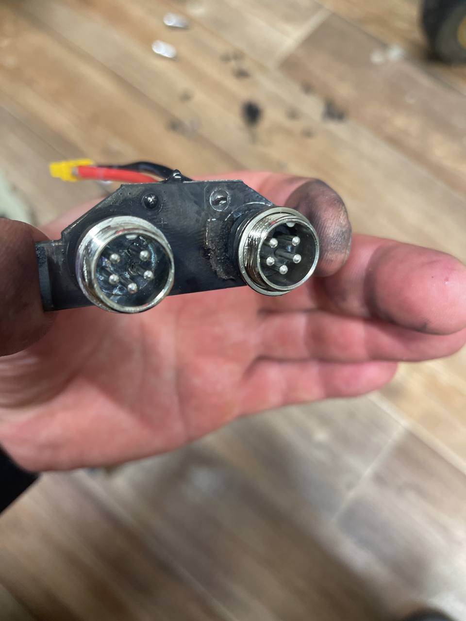

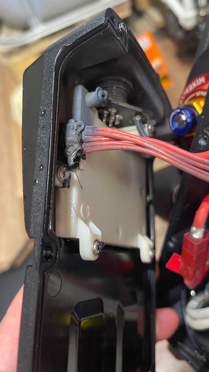

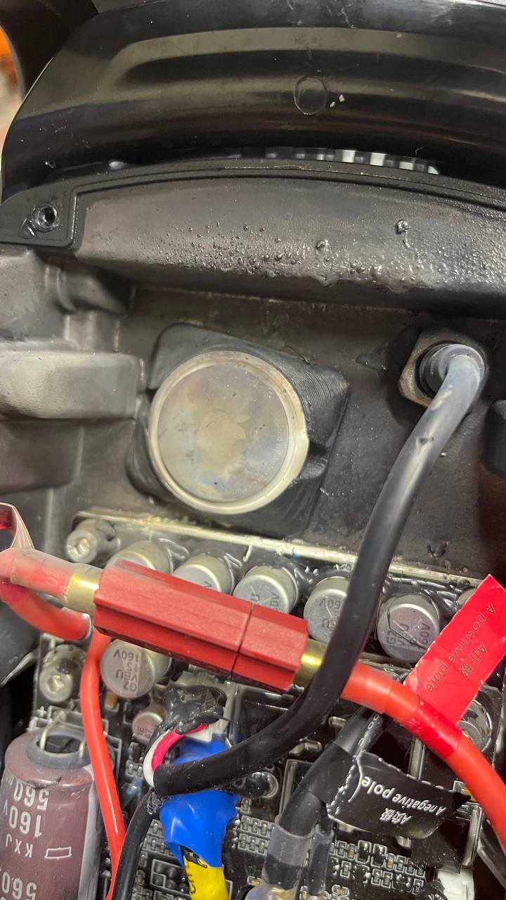

KaTwOoOMaN Posté(e) le 24 mars 2023 Partager Posté(e) le 24 mars 2023 à l’instant, KlarKen a dit : Hello, est-ce que vous roulez sous la pluie avec vos sherman s ? La mienne date de fin janvier 2023, donc j’imagine que c’est une batch 2. J’ai vu que des roulements étaient HS après un ride sur route mouillée. merci ! Je viens de me prendre une saucée avec ... Au delà des roulements, il y a pire. Faites attention à vos connecteurs de charge. Cette petite résine ne protège pas de l'eau qui va pénétrer dedans. Un pote a cramé la petite carte du port de charge... Citer Lien vers le commentaire https://www.espritroue.fr/topic/20992-sherman-s/page/93/#findComment-368414 Partager sur d’autres sites More sharing options...
JoWheeler Posté(e) le 24 mars 2023 Partager Posté(e) le 24 mars 2023 Il y a 3 heures, KaTwOoOMaN a dit : Je viens de me prendre une saucée avec ... Au delà des roulements, il y a pire. Faites attention à vos connecteurs de charge. Cette petite résine ne protège pas de l'eau qui va pénétrer dedans. Un pote a cramé la petite carte du port de charge... La question est avait il bien fermé le port en caoutchouc car moi j’ai roulé sous des pluies battantes c’est vrai qu’il y’a un fond d’eau en dessous des ports de charge mais 1-2 mm d’eau pas plus néanmoins ils auraient pu faire mieux que ce système. Citer Lien vers le commentaire https://www.espritroue.fr/topic/20992-sherman-s/page/93/#findComment-368422 Partager sur d’autres sites More sharing options...
KaTwOoOMaN Posté(e) le 25 mars 2023 Partager Posté(e) le 25 mars 2023 Il y a 8 heures, JoWheeler a dit : La question est avait il bien fermé le port en caoutchouc car moi j’ai roulé sous des pluies battantes c’est vrai qu’il y’a un fond d’eau en dessous des ports de charge mais 1-2 mm d’eau pas plus néanmoins ils auraient pu faire mieux que ce système. Il suffit qu'il y ait 3 mm, et basculer sa roue après lorsque tu arrives chez toi pour qu'il y ait contact avec le métal et oxydation. Il faut vraiment trouver un moyen de mieux protéger ça. Citer Lien vers le commentaire https://www.espritroue.fr/topic/20992-sherman-s/page/93/#findComment-368435 Partager sur d’autres sites More sharing options...
JoWheeler Posté(e) le 25 mars 2023 Partager Posté(e) le 25 mars 2023 Il y a 2 heures, KaTwOoOMaN a dit : Il suffit qu'il y ait 3 mm, et basculer sa roue après lorsque tu arrives chez toi pour qu'il y ait contact avec le métal et oxydation. Il faut vraiment trouver un moyen de mieux protéger ça. Oui je suis d’accord avec toi pour ça que après une flotte j’ouvre pour éponger avec de l’essuie-tout et absorber l’eau car sinon c’est dangereux mais je réfléchis à une solution ! Je vous dirais si j’en trouve une efficace et pas trop chiante. 1 Citer Lien vers le commentaire https://www.espritroue.fr/topic/20992-sherman-s/page/93/#findComment-368452 Partager sur d’autres sites More sharing options...
