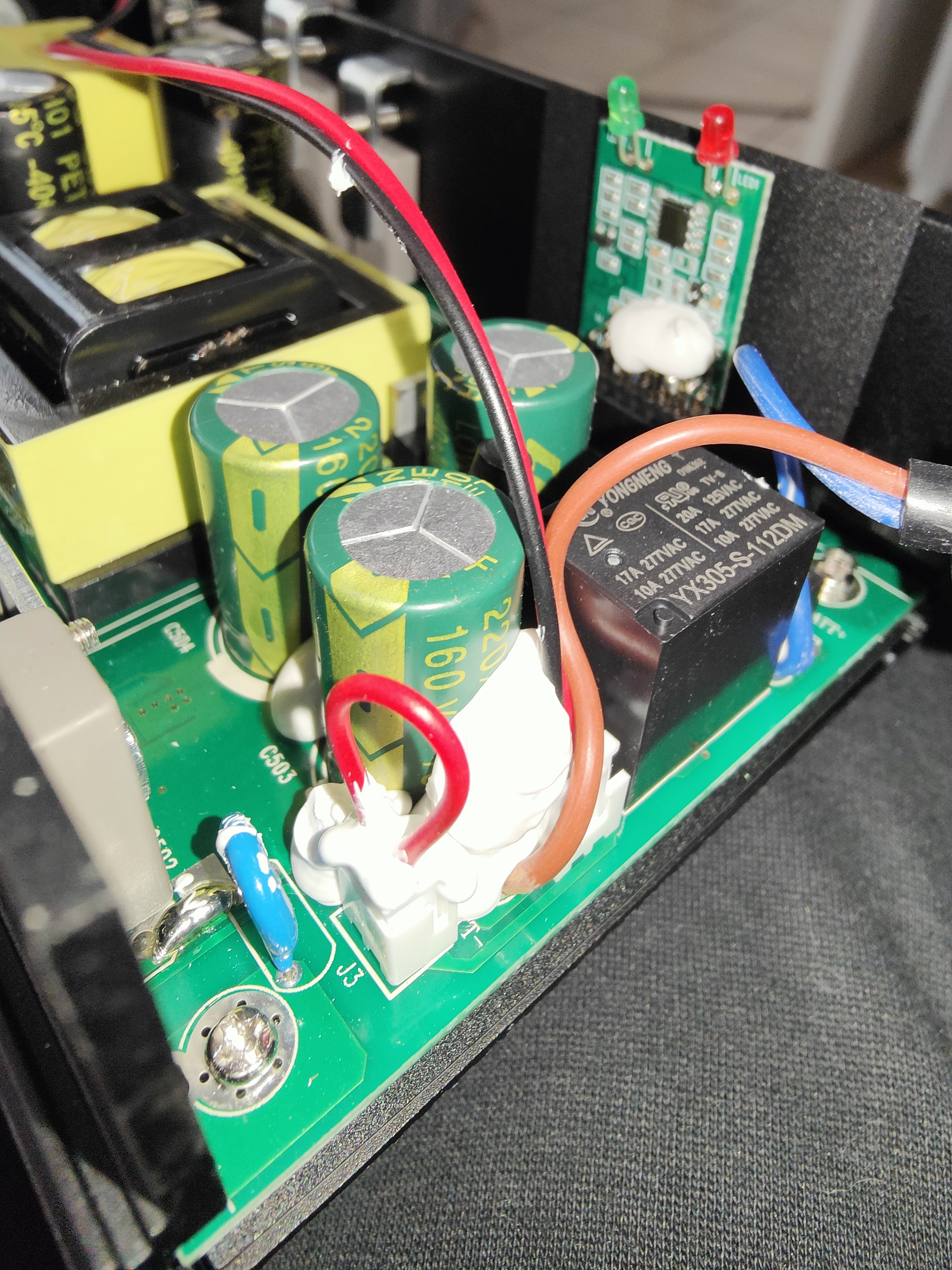

Swheelrider Posté(e) le 9 avril 2023 Partager Posté(e) le 9 avril 2023 Bonjour à tous, pour ceux qui ont un chargeur avec la sonde qui ne fonctionne pas donc un ventilo qui ne se déclenche jamais et qui veulent le faire tourner en permanence, voici quelques photos. Sur les 2 premières photos la sonde, qui même chauffée à mort, n'a jamais déclenchée le ventilo, et sur les 2 autres les soudures et le passage des fils. Je précise que les soudures ont été réalisées par un ami qui s'y connaît et maîtrise la technique, ne vous amusez pas à faire ça vous même si ce n'est pas votre cas, enfin c'est mon conseil. 1 Citer Lien vers le commentaire Partager sur d’autres sites More sharing options...
PhilWheel Posté(e) le 9 avril 2023 Partager Posté(e) le 9 avril 2023 Sinon pour éviter de percer la CM ont peut passer les 2 fils du ventilo par là, ça fonctionne aussi très bien. 1 Citer Lien vers le commentaire Partager sur d’autres sites More sharing options...
Swheelrider Posté(e) le 9 avril 2023 Partager Posté(e) le 9 avril 2023 Oui aussi. Au niveau des trous de l'autre côté, on a mis un peu de silicone pour bien bloquer les fils. Citer Lien vers le commentaire Partager sur d’autres sites More sharing options...

KaTwOoOMaN Posté(e) le 10 avril 2023 Partager Posté(e) le 10 avril 2023 Il y a 21 heures, Swheelrider a dit : Bonjour à tous, pour ceux qui ont un chargeur avec la sonde qui ne fonctionne pas donc un ventilo qui ne se déclenche jamais et qui veulent le faire tourner en permanence, voici quelques photos. Sur les 2 premières photos la sonde, qui même chauffée à mort, n'a jamais déclenchée le ventilo, et sur les 2 autres les soudures et le passage des fils. Je précise que les soudures ont été réalisées par un ami qui s'y connaît et maîtrise la technique, ne vous amusez pas à faire ça vous même si ce n'est pas votre cas, enfin c'est mon conseil. Je trouve que c'est une prise de tête pour rien. Si c'est la sonde qui ne fonctionne pas, donc la résistance qui est toujours à 1, tu la vires et tu mets un contact direct là où la sonde doit déclencher... Pas besoin de souder quoi que ce soit... Citer Lien vers le commentaire Partager sur d’autres sites More sharing options...
PhilWheel Posté(e) le 10 avril 2023 Partager Posté(e) le 10 avril 2023 https://media.tenor.com/CmD1EYTKuZEAAAAM/kaamelott-perceval.gif https://media.tenor.com/kjh0P-lqGkQAAAAM/kaamelott-perceval.gif Il y a 4 heures, KaTwOoOMaN a dit : Je trouve que c'est une prise de tête pour rien. Si c'est la sonde qui ne fonctionne pas, donc la résistance qui est toujours à 1, tu la vires et tu mets un contact direct là où la sonde doit déclencher... Pas besoin de souder quoi que ce soit... Citer Lien vers le commentaire Partager sur d’autres sites More sharing options...
Swheelrider Posté(e) le 10 avril 2023 Partager Posté(e) le 10 avril 2023 Si tu as réalisé cette manipulation et que ça fonctionne correctement c'est parfait. Citer Lien vers le commentaire Partager sur d’autres sites More sharing options...
