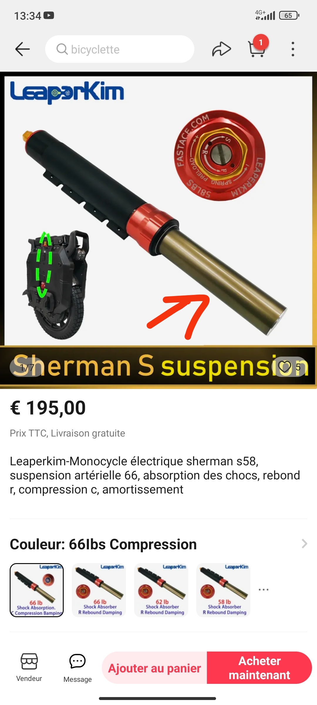

esteban999 Posté(e) le 11 avril 2023 Partager Posté(e) le 11 avril 2023 il y a 5 minutes, KaTwOoOMaN a dit : J'en ai même 2 lol. Tu veux quoi comme mesure??? Si possible au pied a coulisse le diamètre du plongeur👍👍😉 Citer Lien vers le commentaire https://www.espritroue.fr/topic/20992-sherman-s/page/99/#findComment-369890 Partager sur d’autres sites More sharing options...
KaTwOoOMaN Posté(e) le 11 avril 2023 Partager Posté(e) le 11 avril 2023 à l’instant, esteban999 a dit : Si possible au pied a coulisse le diamètre du plongeur👍👍😉 Je ne comprends pas où est la coulisse... Je suppose que c'est le diamètre de la partie basse de la suspension ? Citer Lien vers le commentaire https://www.espritroue.fr/topic/20992-sherman-s/page/99/#findComment-369891 Partager sur d’autres sites More sharing options...

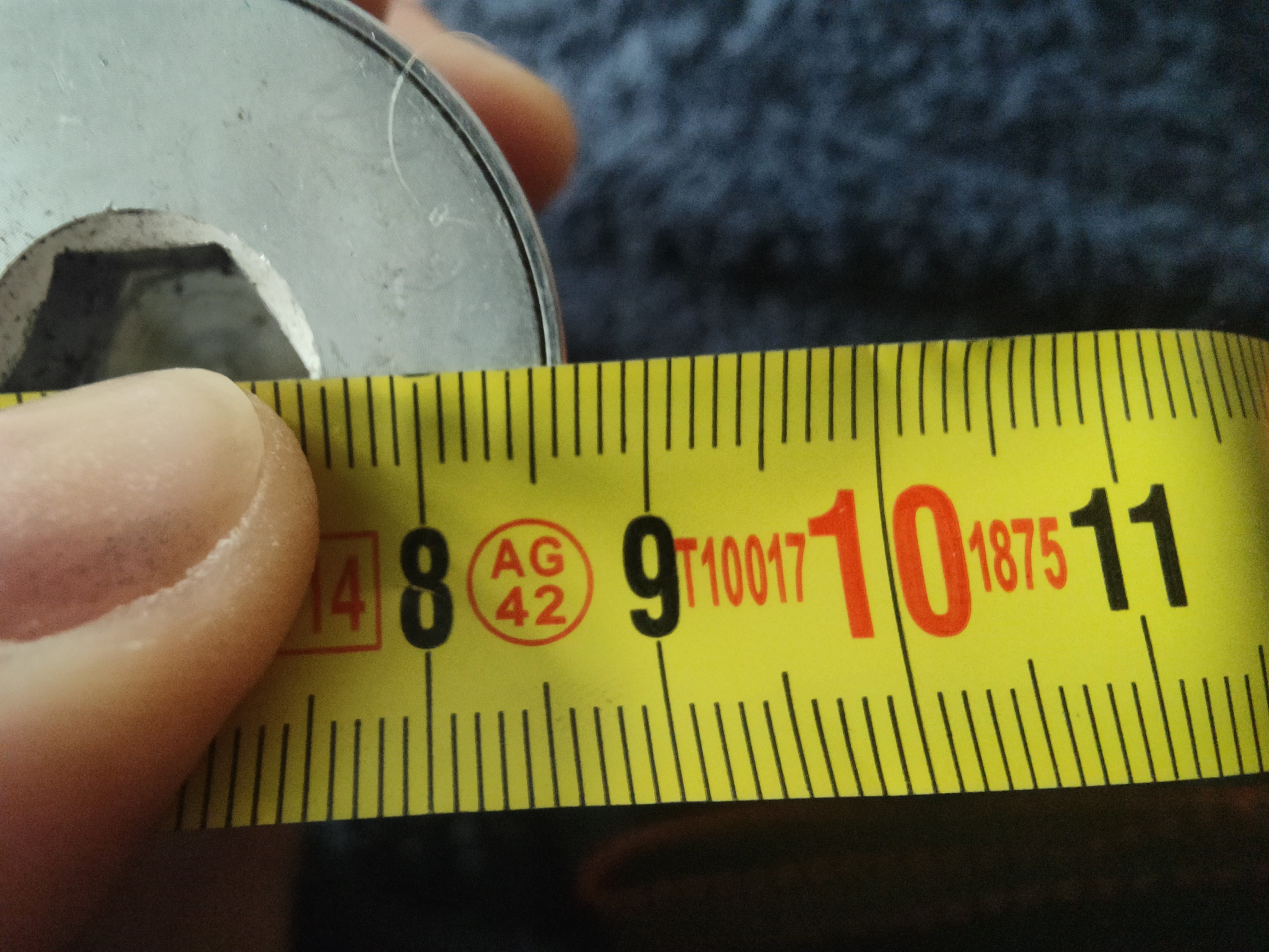

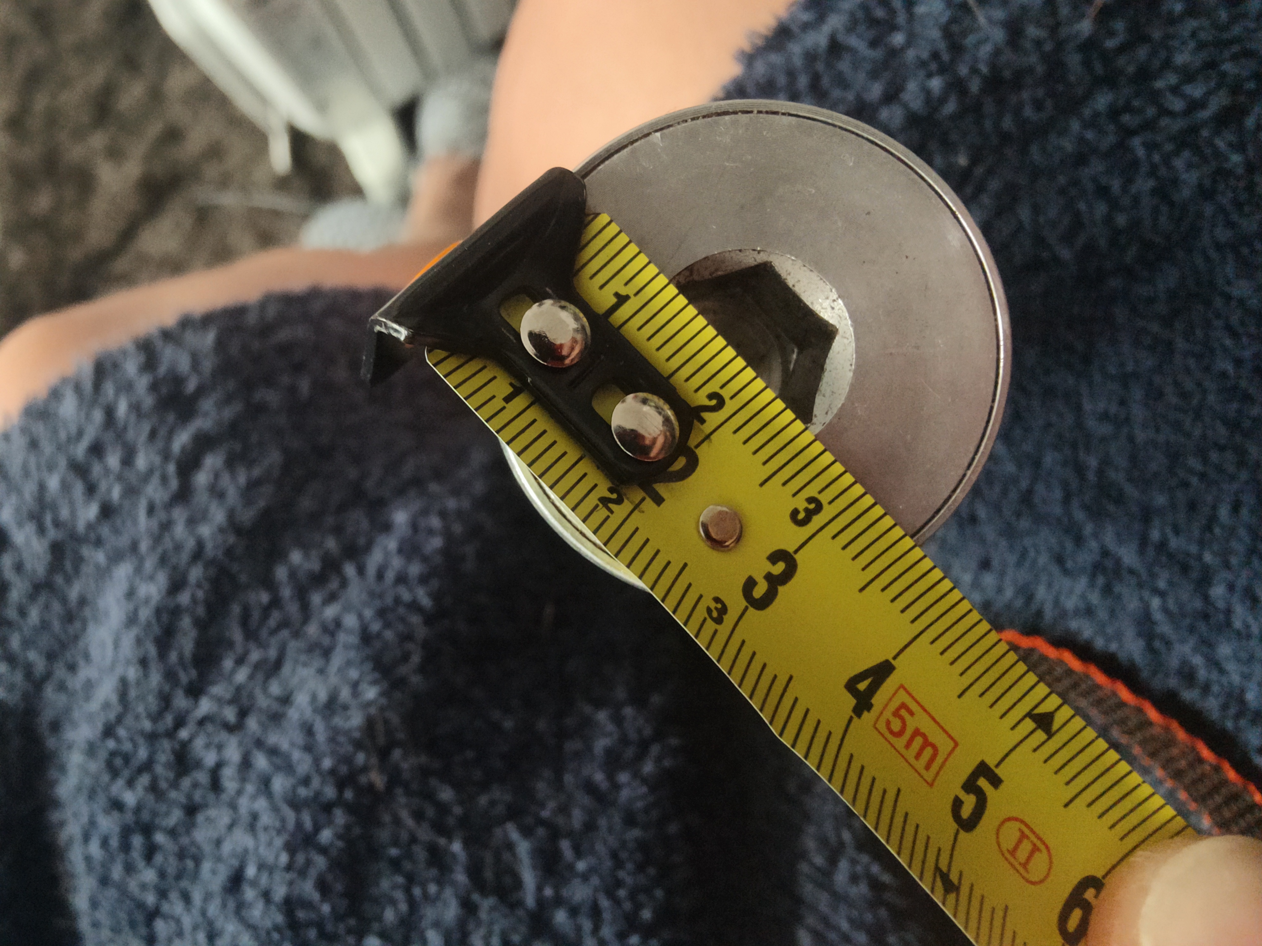

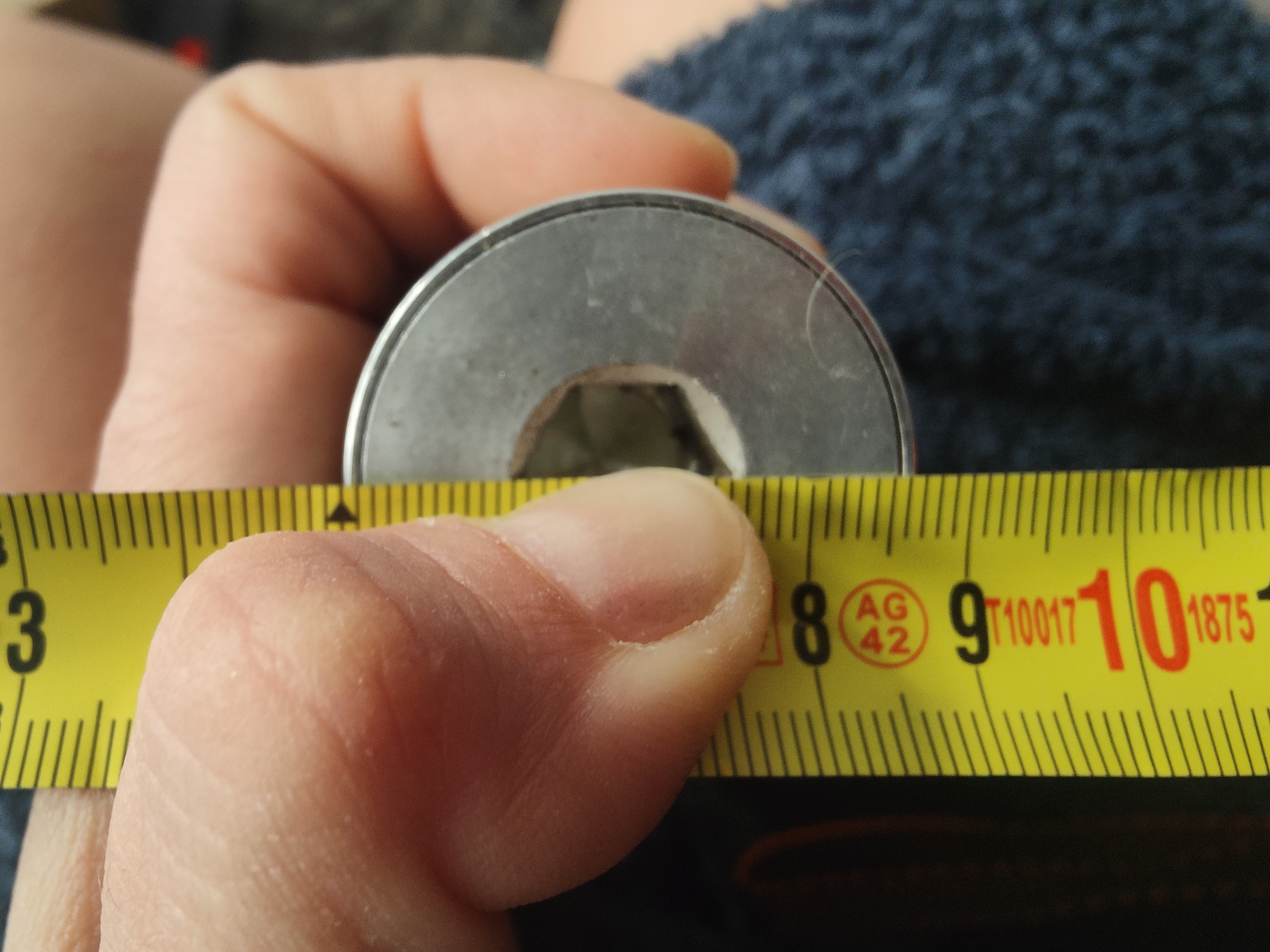

KaTwOoOMaN Posté(e) le 11 avril 2023 Partager Posté(e) le 11 avril 2023 il y a 30 minutes, esteban999 a dit : Le pied a coulisse c est un appareil de mesure D'après ce que je vois c'est du 36.5-37. donc 37mm 1 Citer Lien vers le commentaire https://www.espritroue.fr/topic/20992-sherman-s/page/99/#findComment-369901 Partager sur d’autres sites More sharing options...
esteban999 Posté(e) le 11 avril 2023 Partager Posté(e) le 11 avril 2023 il y a 51 minutes, KaTwOoOMaN a dit : D'après ce que je vois c'est du 36.5-37. donc 37mm D'où le pied a coulisse pour être précis😉😉 c est pour commander des joints Spy et cachés poussières de bonne qualité👍👍👍 Citer Lien vers le commentaire https://www.espritroue.fr/topic/20992-sherman-s/page/99/#findComment-369904 Partager sur d’autres sites More sharing options...
esteban999 Posté(e) le 11 avril 2023 Partager Posté(e) le 11 avril 2023 il y a une heure, KaTwOoOMaN a dit : D'après ce que je vois c'est du 36.5-37. donc 37mm Le standard VTT (d'où sort la marque fast ace) c est soit 34,36,38 ou 40mm. Mais pas en impair😉 Citer Lien vers le commentaire https://www.espritroue.fr/topic/20992-sherman-s/page/99/#findComment-369906 Partager sur d’autres sites More sharing options...
KaTwOoOMaN Posté(e) le 11 avril 2023 Partager Posté(e) le 11 avril 2023 à l’instant, esteban999 a dit : Le standard VTT (d'où sort la marque fast ace) c est soit 34,36,38 ou 40mm. Mais pas en impair😉 Regarde les photos et déduis toi même. C'est 36 alors... Citer Lien vers le commentaire https://www.espritroue.fr/topic/20992-sherman-s/page/99/#findComment-369907 Partager sur d’autres sites More sharing options...
esteban999 Posté(e) le 11 avril 2023 Partager Posté(e) le 11 avril 2023 à l’instant, KaTwOoOMaN a dit : Regarde les photos et déduis toi même. C'est 36 alors... Oui j'étais en train de te l'écrire😅😅 je valide 36mm. Je vais rechercher les caches poussières et joints Spi de qualité (skf par exemple ou bien fox rock shox ou encore marzocchi des grosses marques de VTT) 😉😉. Merciiiiii. Gardes les sous le coude tes amorti si besoin d'une nouvelle mesure😋😋😋merci encore Citer Lien vers le commentaire https://www.espritroue.fr/topic/20992-sherman-s/page/99/#findComment-369909 Partager sur d’autres sites More sharing options...

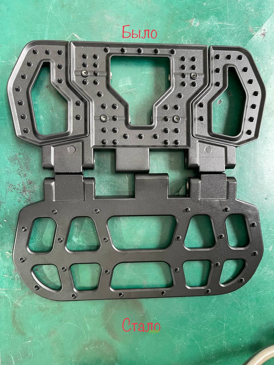

Alphamega Posté(e) le 16 avril 2023 Partager Posté(e) le 16 avril 2023 (modifié) Peut être les nouvelles pédale de la SS, (info a confirmer) Modifié le 16 avril 2023 par Alphamega Citer Lien vers le commentaire https://www.espritroue.fr/topic/20992-sherman-s/page/99/#findComment-370456 Partager sur d’autres sites More sharing options...
vBlitz Posté(e) le 17 avril 2023 Partager Posté(e) le 17 avril 2023 Quote ShermanS v2 upgrade: cnc pedals, new trolley, new suspension claps. Quote Free of charge for all previous owners - telegram Citer Lien vers le commentaire https://www.espritroue.fr/topic/20992-sherman-s/page/99/#findComment-370515 Partager sur d’autres sites More sharing options...
