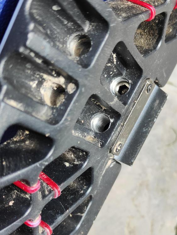

BondZero07 Posté(e) le 5 mai 2023 Partager Posté(e) le 5 mai 2023 Je suis en week-end prolongé et donc pas à mon domicile avec tout mon outillage.. J'ai perdu une vis à la pédale droite, ou en retrouver et est-ce dangereux de rouler comme cela jusque lundi ? Photo ci-dessous. Ce n'est pas l'axe principal mais angle de la pédale je crois. Citer Lien vers le commentaire Partager sur d’autres sites More sharing options...
tritbool Posté(e) le 5 mai 2023 Partager Posté(e) le 5 mai 2023 Le 05/05/2023 à 14:19, BondZero07 a dit : Je suis en week-end prolongé et donc pas à mon domicile avec tout mon outillage.. J'ai perdu une vis à la pédale droite, ou en retrouver et est-ce dangereux de rouler comme cela jusque lundi ? Photo ci-dessous. Ce n'est pas l'axe principal mais angle de la pédale je crois. Développer Aucun problème. Dans le pire des cas ta pédale se retrouvera en butée, donc en position horizontale. Mais elle tombera pas, ne t'inquiète pas. 1 Citer Lien vers le commentaire Partager sur d’autres sites More sharing options...
Techos78 Posté(e) le 5 mai 2023 Partager Posté(e) le 5 mai 2023 (modifié) Il me semble ne jamais avoir vu de vis cuvette, btr, si possible inox cher brico-casto-merlin. Une commande internet semble s'imposer... et commande en même temps du frein-filet Loctite moyen 243. Comme @deadubed je pense que tu peux rouler sans problème. De toute façon, si la vis s'est barrée, c'est qu'elle n'etait plus en appui depuis... un certain temps. Modifié le 5 mai 2023 par Techos78 1 1 Citer Lien vers le commentaire Partager sur d’autres sites More sharing options...

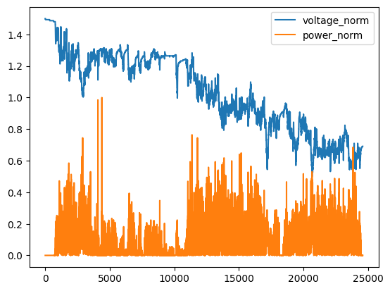

Ryushinkei Posté(e) le 5 mai 2023 Partager Posté(e) le 5 mai 2023 Une fois je suis rentré avec 5% de batterie chez moi. Juste avant, j'avais remarqué sur le display que l'icône de la batterie jonglait entre une barre et zero barre de batterie. En verifiant WheelLog, le pourcentage de batterie variait selon ma vitesse, acceleration, et freinage. Moi ça m'a pas choquée car mes trott Etwow faisaient la même chose, et il était plus utile de se fier au voltage pour se faire une idée de l'autonomie restante. Citer Lien vers le commentaire Partager sur d’autres sites More sharing options...
Techos78 Posté(e) le 6 mai 2023 Partager Posté(e) le 6 mai 2023 Le 05/05/2023 à 23:20, Ryushinkei a dit : ... Moi ça m'a pas choquée car mes trott Etwow faisaient la même chose,... Développer Oui. Juste un court rappel technique, désolé, je ne peux pas m'en empêcher. Une batterie est un générateur DC qui peut se définir électriquement (merci Thévenin) par sa tension à vide et par sa résistance interne. Cette dernière n'est évidemment pas nulle, et il faut ajouter la résistance de la filasse externe. En conséquence, dès qu'on pompe du courant, la tension chute et c'est valable (+ ou -) pour tous les engins électriques. Interpréter la tension en roulant est relativement aléatoire, de plus la résistance électro-chimique d'une batterie est variable selon l'environnement (niveau de charge, température, usure, etc..). Pour fiabiliser la mesure de tension, on s'arrête dix secondes avant la lecture. 1 Citer Lien vers le commentaire Partager sur d’autres sites More sharing options...
