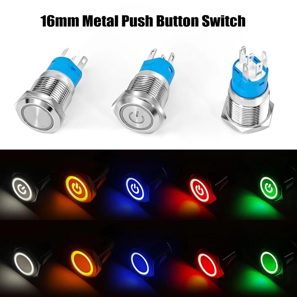

Chistof7 Posté(e) le 31 mars 2024 Partager Posté(e) le 31 mars 2024 Bonjour je voudrais savoir où on peut trouver l'interrupteur de la 2 pour pouvoir le mettre sur la carte mère de la mten 4 car il y a l'emplacement prévu c'est une prise violée j'aimerais savoir si quelqu'un a adapté quelque chose pour avoir le circuit coupé quand on lève la roue merci d avance,,👍 Citer Lien vers le commentaire Partager sur d’autres sites More sharing options...
tritbool Posté(e) le 31 mars 2024 Partager Posté(e) le 31 mars 2024 Bonjour je voudrais savoir où on peut trouver l'interrupteur de la 2 pour pouvoir le mettre sur la carte mère de la mten 4 car il y a l'emplacement prévu c'est une prise violée j'aimerais savoir si quelqu'un a adapté quelque chose pour avoir le circuit coupé quand on lève la roue merci d avance,,Pas sûr d'avoir tout saisi, mais de mon interprétation je peux dire que Bonheur sur seine a fait la modif du lift switch (il y a des images dans sa video de la mten 4 upgradée).Un connecteur 2 pins et un bouton poussoir etanche ca fait le job.Perso je trouve la roue si rapide à éteindre que j'en vois pas trop l'intérêt, mais pour ceux qui veulent garder l'intégrité d'un trajet en cours d'enregistrement, je peux comprendre.Envoyé de mon FP4 en utilisant Tapatalk Citer Lien vers le commentaire Partager sur d’autres sites More sharing options...
Chistof7 Posté(e) le 31 mars 2024 Partager Posté(e) le 31 mars 2024 Il y a 2 heures, deadubed a dit : Pas sûr d'avoir tout saisi, mais de mon interprétation je peux dire que Bonheur sur seine a fait la modif du lift switch (il y a des images dans sa video de la mten 4 upgradée). Un connecteur 2 pins et un bouton poussoir etanche ca fait le job. Perso je trouve la roue si rapide à éteindre que j'en vois pas trop l'intérêt, mais pour ceux qui veulent garder l'intégrité d'un trajet en cours d'enregistrement, je peux comprendre. Envoyé de mon FP4 en utilisant Tapatalk Merci pour ta réponse j'avais vu la vidéo je souhaitais seulement savoir où on peut trouver ce genre d'interrupteur qui en fait actionner et il ne s'enclenche pas c'est juste un poussoir, c'est pratique , j'ai un ami qui a la A2 et je trouve ce petit interrupteur très pratique pour lever la roue et vite fait la remettre en marche Citer Lien vers le commentaire Partager sur d’autres sites More sharing options...

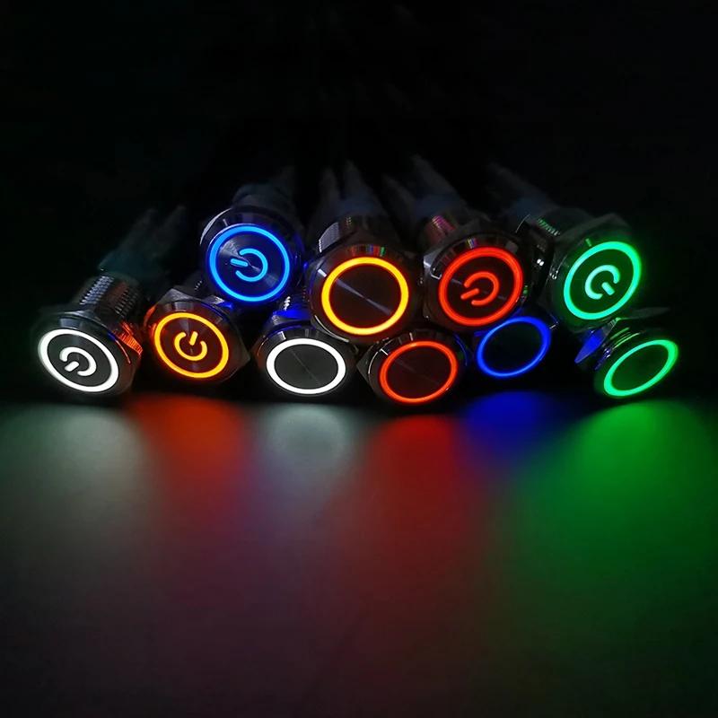

Invité Posté(e) le 31 mars 2024 Partager Posté(e) le 31 mars 2024 (modifié) On doit pouvoir trouver cela sur ali... alo? pour pas trop cher. Rechercher "bouton poussoir" Source: 0,94€ 41%de réduction | Joli à bouton-poussoir en métal, lumière LED étanche, symbole d'alimentation de la lampe annulaire, Cristal automatique, verrouillage marche-arrêt, bouton de verrouillage momentané, 16mm https://a.aliexpress.com/_EH6Btsl Modifié le 31 mars 2024 par fiocco Citer Lien vers le commentaire Partager sur d’autres sites More sharing options...
Sandokan Posté(e) le 1 avril 2024 Partager Posté(e) le 1 avril 2024 Il y a 21 heures, fiocco a dit : On doit pouvoir trouver cela sur ali... alo? pour pas trop cher. Rechercher "bouton poussoir" Source: 0,94€ 41%de réduction | Joli à bouton-poussoir en métal, lumière LED étanche, symbole d'alimentation de la lampe annulaire, Cristal automatique, verrouillage marche-arrêt, bouton de verrouillage momentané, 16mm https://a.aliexpress.com/_EH6Btsl Citer Lien vers le commentaire Partager sur d’autres sites More sharing options...
Sandokan Posté(e) le 1 avril 2024 Partager Posté(e) le 1 avril 2024 à l’instant, Sandokan a dit : Merci, j'avais vu vos switchs, j'en ai déjà un similaire mais j aurais bien voulu trouver le tout petit sur l'A2, qui est plus discret,Et en appuyant dessus il ne s'enfonce que de quelques millimètres.Quoi qu'il en soit, merci pour vos commentaires et vos photos.👍 Citer Lien vers le commentaire Partager sur d’autres sites More sharing options...
