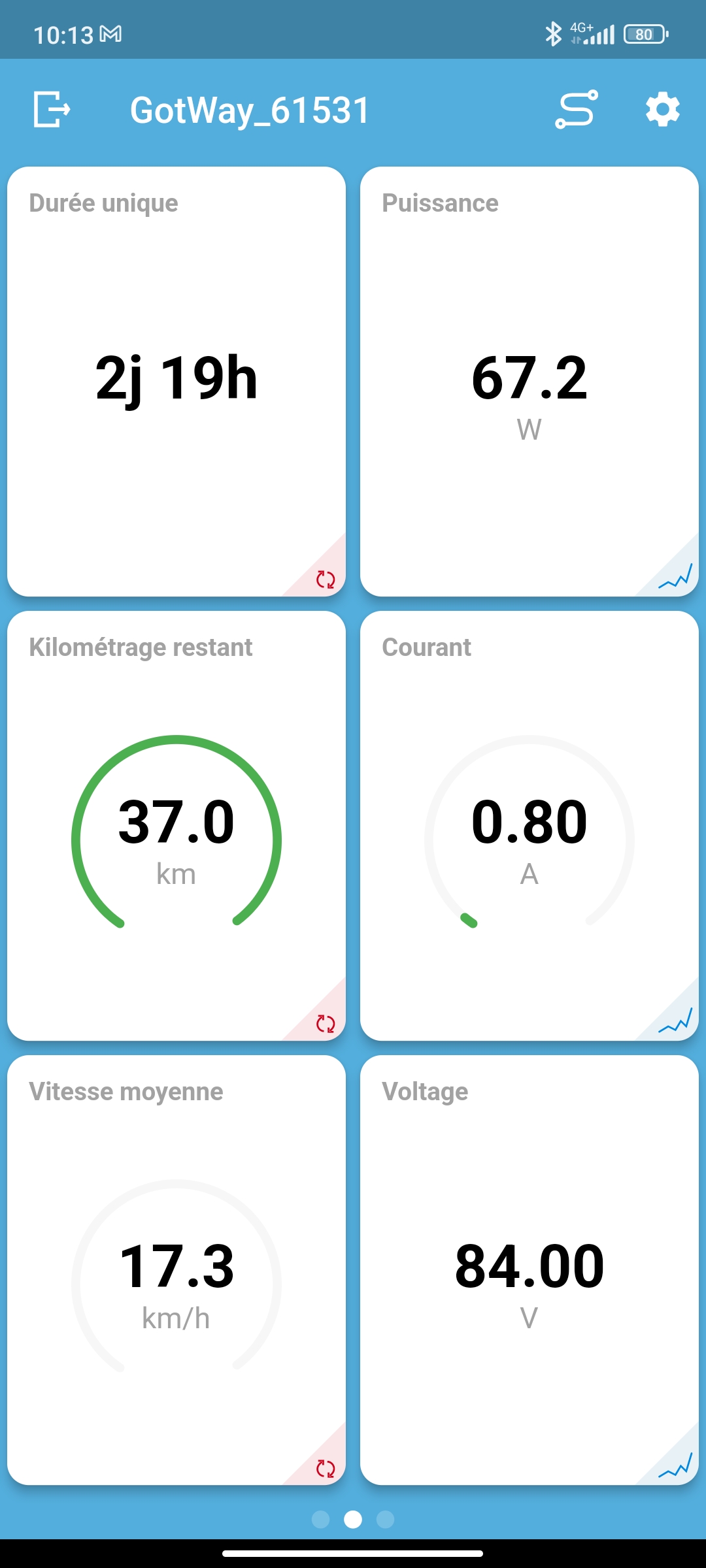

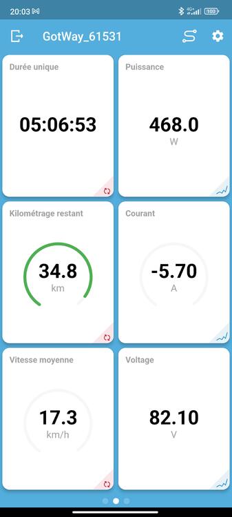

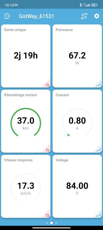

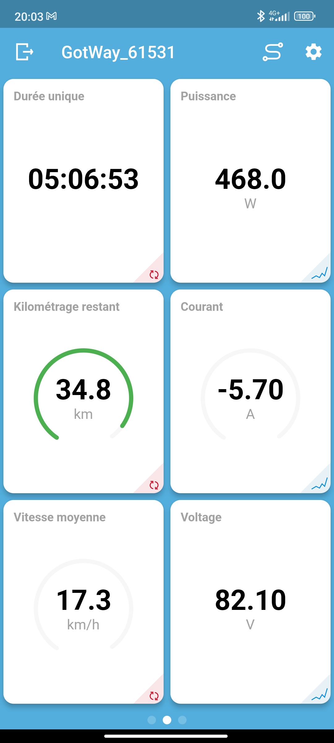

esteban999 Posté(e) le 5 février 2023 Partager Posté(e) le 5 février 2023 Salut a tous les possesseurs de mten4. Petite question....je viens de remarquer ma mten4 ne chargqit que jusqu a 82,4v mais pas a 84!! Avez vous la même chose?un potentiomètre a régler dans le chargeur peut être ? Citer Lien vers le commentaire Partager sur d’autres sites More sharing options...

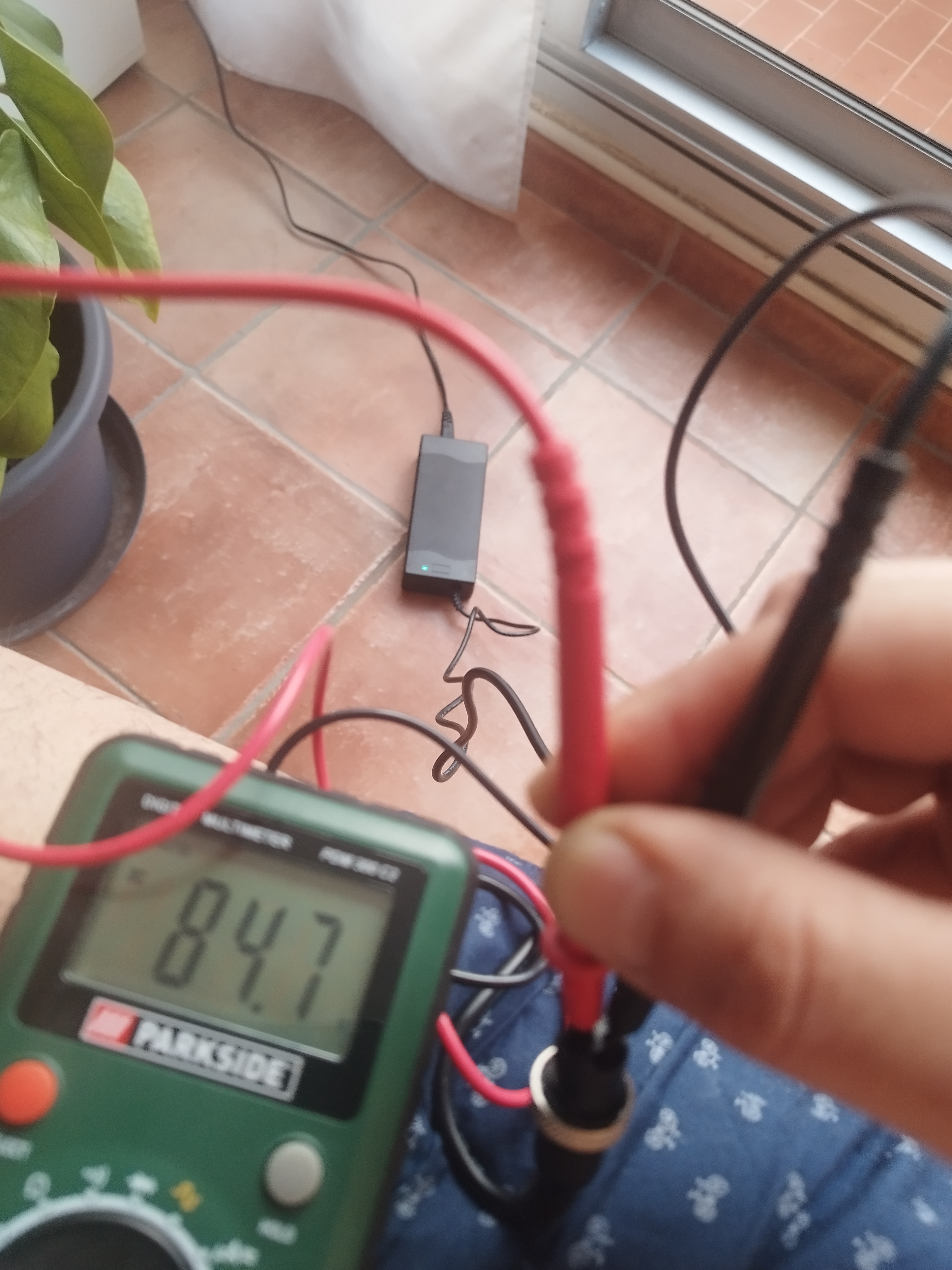

Ryushinkei Posté(e) le 6 février 2023 Partager Posté(e) le 6 février 2023 Il y a 5 heures, esteban999 a dit : Salut a tous les possesseurs de mten4. Petite question....je viens de remarquer ma mten4 ne chargqit que jusqu a 82,4v mais pas a 84!! Avez vous la même chose?un potentiomètre a régler dans le chargeur peut être ? Je suis bien à 84V. Le moyen le plus simple de vérifier le problème serait d'abord de voir si c'est pas le chargeur. Citer Lien vers le commentaire Partager sur d’autres sites More sharing options...
esteban999 Posté(e) le 6 février 2023 Partager Posté(e) le 6 février 2023 Bon alors voilà les deux photos.... Citer Lien vers le commentaire Partager sur d’autres sites More sharing options...
esteban999 Posté(e) le 6 février 2023 Partager Posté(e) le 6 février 2023 A moins que ce soit l'appli qui ne donne pas le bon voltage!!!mais j'ai un doute quand même!!j'utilise darknessbot pour la mten4 Citer Lien vers le commentaire Partager sur d’autres sites More sharing options...
esteban999 Posté(e) le 6 février 2023 Partager Posté(e) le 6 février 2023 Bon finalement c est moi qui part en cou...... J'avais pas laisser brancher jusqu au bout 🤣🤣🤣 Et voilà!!! Citer Lien vers le commentaire Partager sur d’autres sites More sharing options...
esteban999 Posté(e) le 6 février 2023 Partager Posté(e) le 6 février 2023 C est beaucoup mieux😉😉🤣🤣 Citer Lien vers le commentaire Partager sur d’autres sites More sharing options...
D3vid Posté(e) le 6 février 2023 Partager Posté(e) le 6 février 2023 et oui, il faut attendre que la loupiotte rouge s'éteigne totalement ^^ 1 Citer Lien vers le commentaire Partager sur d’autres sites More sharing options...
esteban999 Posté(e) le 6 février 2023 Partager Posté(e) le 6 février 2023 il y a une heure, D3vid a dit : et oui, il faut attendre que la loupiotte rouge s'éteigne totalement ^^ Et oui 😉😉😉 Citer Lien vers le commentaire Partager sur d’autres sites More sharing options...
