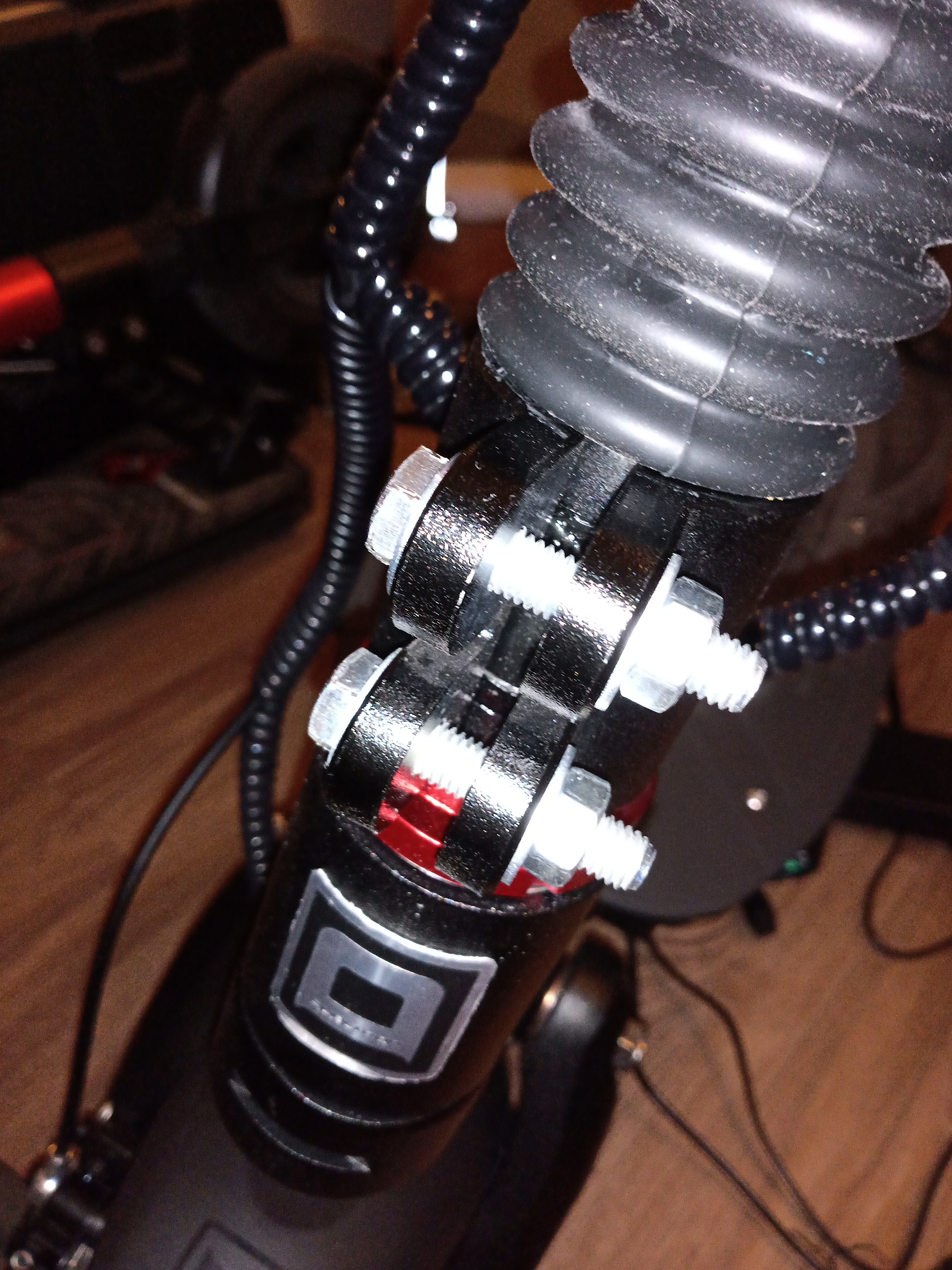

Bon j'ai regardé la vidéo attentivement, alors soit tu ne sert pas assez fort les deux brides, soit il y a du jeu dans le "tube/bague" ( flèche verte)
Essaye de mettre une cale dans le "tube/bague" sur toute la hauteur pour rattraper le jeu, papier/plastique, .... , juste pour voir si le jeu disparait
Mets une ou deux photo de la pièce sans les brides pour voir à quoi elle ressemble, si tu peu !
Merci pour ton aide ! Je pense que le problème n'est pas les deux anneaux rouges, car lorsque je règle la vis de la potence, il n'y a plus de jeu. Mais dès que je commence à rouler, avec les secousses, la vis se resserre toute seule même si je mets du frein filet.
Quant aux leviers de serrages, je les serrent normalement, mais pas comme un bourrin pour ne pas tordre les boulons de serrage, cependant quand je roule j'ai l'impression qu'ils se desserrent aussi...
la colonne de la victor luxury je la trouve beaucoup trop molle, on a l'impression que c'est du carton et qu'elle va se casser en deux à tout moment, c'est fou pour un produit à 2500€.
Autre chose, le bruit de craquement de la colonne me rend dingue, j'ai pourtant mis de la graisse au niveau du pli mais rien à faire...
Ma flèche verte est mal positionnée, je parlais de la pièce noir, regarde bien ta vidéo, bon j'ai peut-être la biglouche xD
Edit:
La pièce noir à sans doute un diamètre trop grand de quelques 10ème (supposition), ça expliquerait le jeu, la vis est pour caller la potence, mais si le jeu est entre la pièce noir et la pièce qu'elle recouvre le jeu ne sera pas éliminé, c'est peut-être pour ça qu'il y a des bagues "renforcées" au bon diamètre proposées dans le commerce !
Apparemment c'est un problème connu !,
Modifié par Christian-91

En fait, la partie noire est la bague de serrage avec les deux leviers, en la serrant et en positionnant bien la vis de la potence, rien ne bouge lorsque la trott ne roule pas. Mais comme tu l'as dit, il est très probable que, le système de serrage d'origine n'est pas bon, en le remplaçant par un collier comme celui-ci https://fr.aliexpress.com/item/1005003731634265.html, il est possible que ce problème soit résolu.
il y a 22 minutes, vacorop a dit :
Sand doute, mais j'ai l'impression que plier la trottinette facilement c'est foutu, non ?
il y a aussi ce genre de collier mais je ne sais pas ce que ça vaut !, mais le pliage à l'air d'être conservé, attention renseigne toi quand même avant de commander !
https://www.mymobelity.be/fr/accessoires-bague-de-serrage-rapide-renf-136171013.html
Ceci dit, si tu arrive à éliminer le jeu du pliage avec une ou des cales (juste pour faire un essai), ça te permettrais d'avoir un argument auprès de ton vendeur pour qu'il t'envoi la pièce au titre de la garantie (pièce défectueuse ou malfaçon ou non conforme), :)

En effet, le pliage sera condamné avec la pièce d'Aliexpress, mais ce n'est pas un problème pour moi puisque je ne plie jamais la colonne.
Pour les bagues avec levier je reste très sceptique dessus, je pense que les colliers sans levier seront bien mieux renforcés et ça durera plus dans le temps.
Je vais suivre ton conseil avec la cale et voir ce que ça donne.
Bonjour, solution trouvée !
En effet, le problème venait des deux leviers de serrage qui ne mettaient pas assez de tension sur la bague, je les ai donc enlevés et remplacés par des boulons + écrous + rondelles, pour le moment ça marche super bien !
Pour ceux qui ont le même problème, n'hésitez pas à tester cette méthode avant d'acheter une nouvelle bague de serrage renforcée, ça ne coûte rien !

Bonjour, je viens ici car assez dérouté de voir que personne ne comprend le problème ici.
Les 2 bagues rouges servent a aligner la colonne, les roulements et le swing arm. La petite vis est inutile. La coller ne changera rien. Vous croyez une petite vis ridicule sert a supporter le mouvement levier d'avant en arrière du guidon ??? Non.
Le probleme c'est ta bague de serrage rapide. Que tu peux visser et devisser, remonter pour plier la trott. Tu dois visser A FOND. Tu dois forcer comme un bourrin pour serrer la bague de serrage. C'est LA pièce la plus importante.
Tu as 2 points de fixation. Tu en sert 1, puis l'autre. Le premier tu vas voir va être desseré automatiquement comme tu as serré l'autre, donc tu le resserre et tu fais cette opération autant de fois que ta force le permet.
Vraiment c'est pour ça qu'on dit "NE PLIEZ PAS VOS TROTT". Ca abime tout, ça met du jeu est un enfer.
Dernier détail important. Avant de faire ça, tu vas graisser ta colonne à l'endroit ou ya la bague de serrage à 2 point. Tu met de la graisse au Litihum pour éviter les craquements.
Bonne jounée si tu as des quesion hésite pas a envoyer un message
