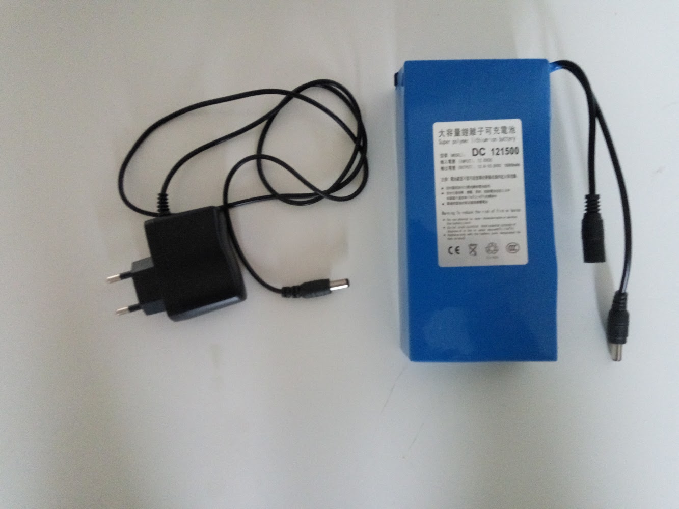

Autrement dit, peut-on utiliser une seule de ces paires pour la charge et pour la décharge? C'est par exemple le cas de cet accu au lithium de 12 volts que j'ai acheté en VPC sur le net (photo 2), qui présente bien 2 paires de fils (de même section, là) l'une équipée d'un jack mâle et l'autre d'un jack femelle de même caractéristiques(le chargeur secteur va ici), mais on peut en fait utiliser l'une ou l'autre indifféremment. Une autre version, apparemment plus moderne, du même principe, puisqu'elle n'a qu'une seule prise chassis: https://fr.aliexpress.com/item/6800mAh-DC-12V-Super-Rechargeable-Li-ion-Battery-Pack-US-EU-UK-Plug-free-shipping/32704201003.html?spm=2114.44010308.4.91.LxiYi6
Dans ce post, je n'évoque évidemment pas les éventuels problèmes qui seraient causés par le passage d'un trop gros ampérage sur la petite paire.

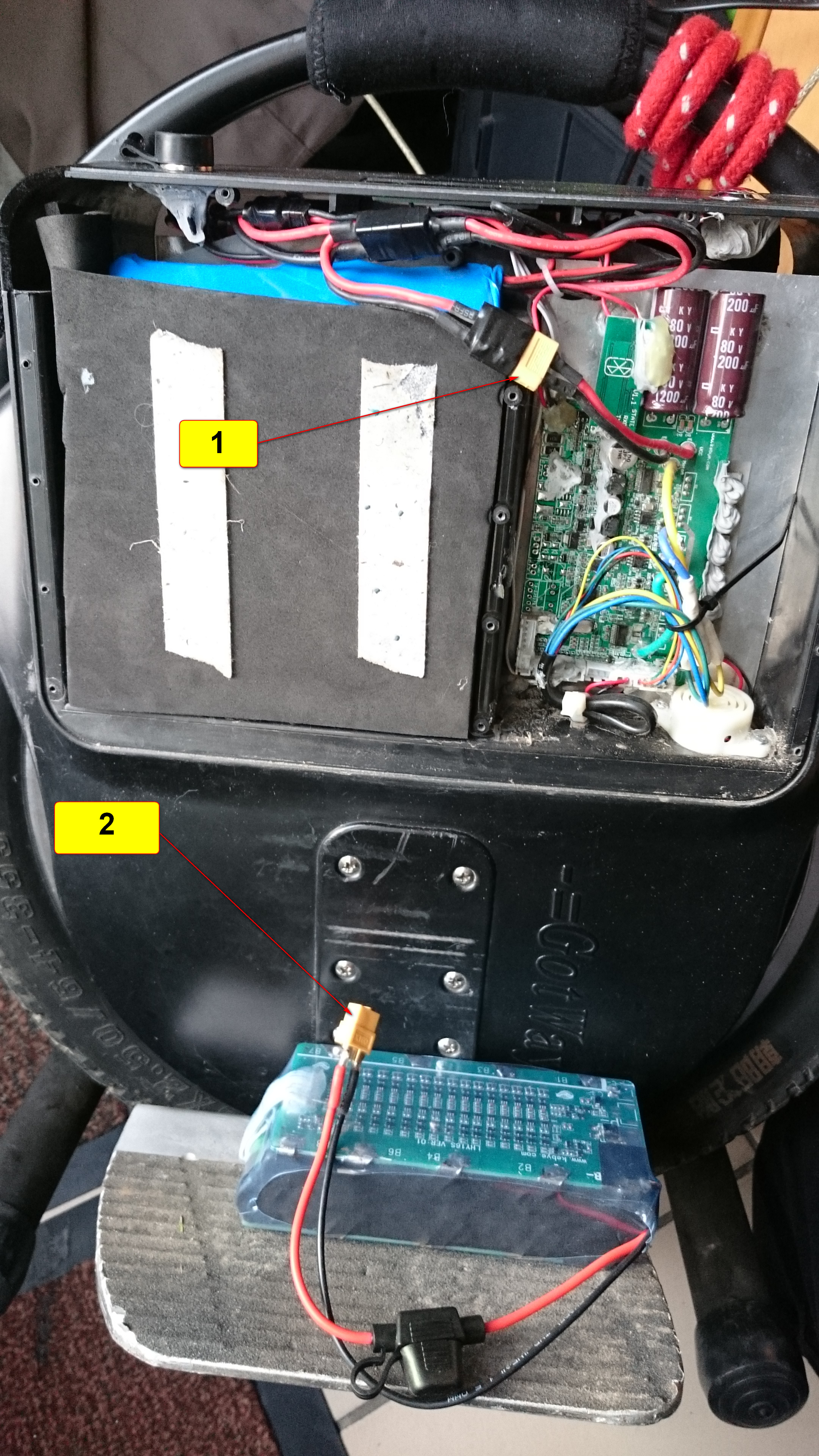

(*) un truc qui me questionne toujours, justement: un batterie d'upgrade de Gotway MSuper2 680 Wh d'origine 1radwerkstatt, de 207 Wh, qui elle, ne présentait qu'une seule paire de gros fils , équipée d'un fusible, d'ailleurs ( "2" sur la photo, à simplement raccorder à "1" au moyen d'un "Y"), et aucune paire de fils supplémentaire pour la recharge; j'en ai donc déduit qu'elle était censée se recharger également par cette grosse paire unique... Ce n'est malheureusement pas celle qui équipe ma roue, au final, car elle était un poil trop épaisse pour que je puisse refermer le capot par dessus... Sa place était du côté opposé de celle de la photo ci-dessous, bien sûr !)

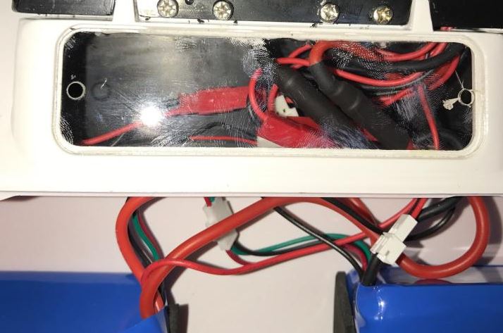

@sbouju , toi qui aime la RW GT16, tu vas être servi :
Les batteries sont par paire et chaque pack comporte une configuration différente, avec 3 petits fils (rouge-vert-noir) entre les deux. Incontestablement un gros binz.

Il y a 4 heures, Techos78 a dit :
Sur les Gotway "d'autrefois", c'est peut-être plus simple/frustre, aussi, ce qui permet cette solution avec une simple paire au lieu des deux ? Et  aussi, chacun des pack de batteries, pouvant être d'origines diverses, a son propre BMS accolé, tous n'étant pas forcément les mêmes...
