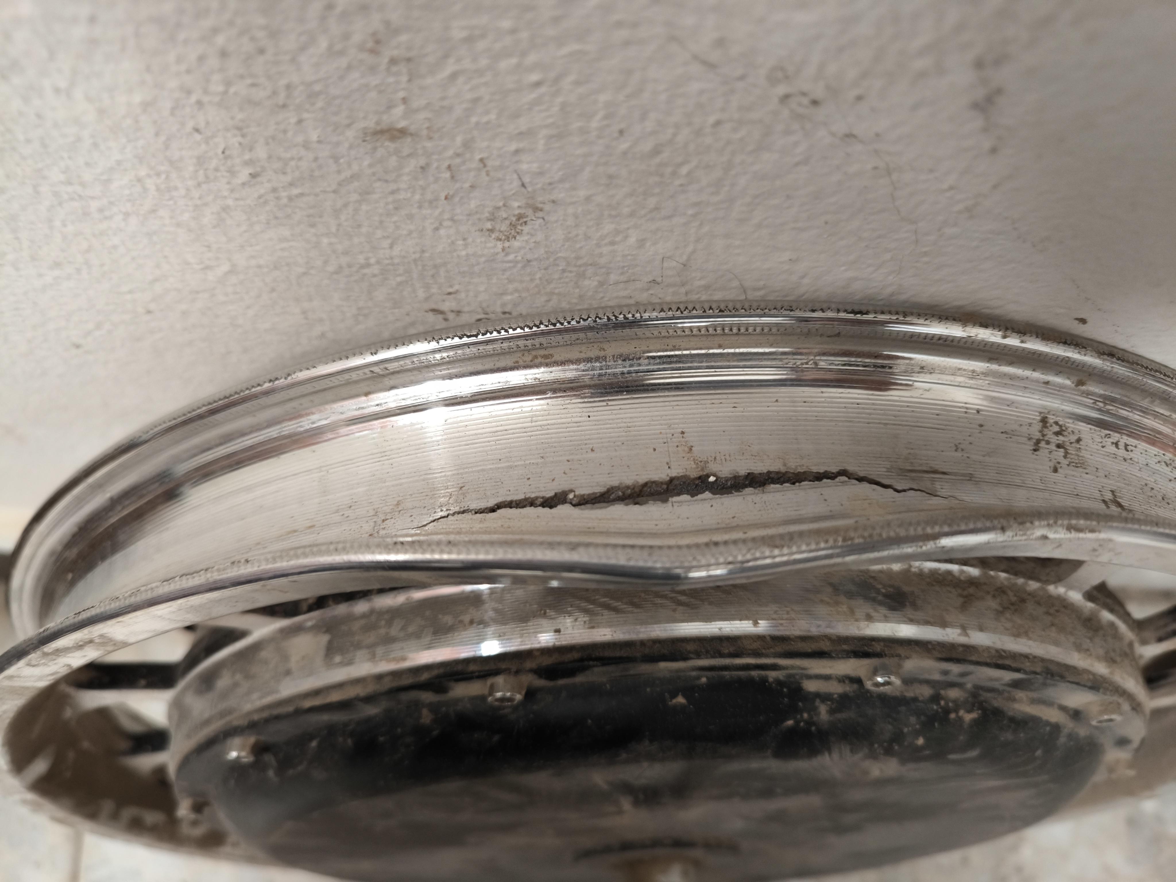

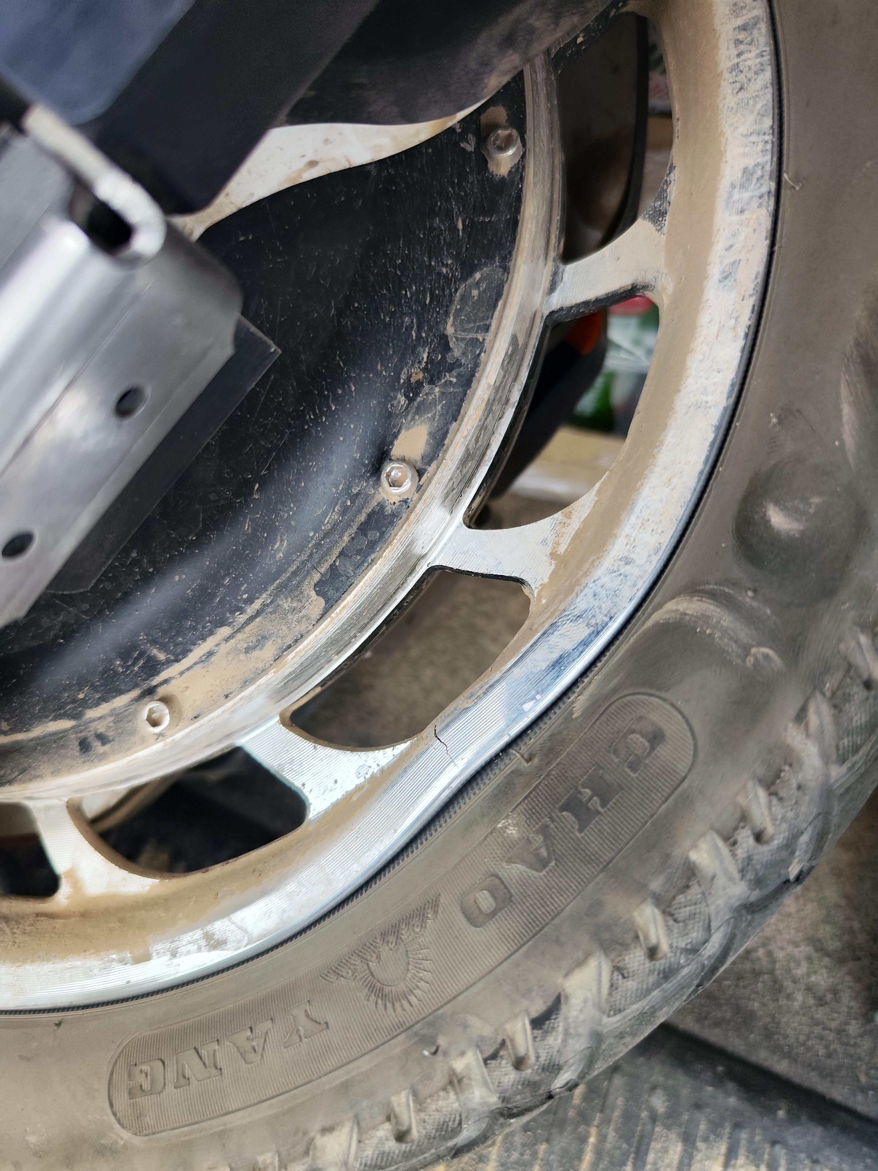

Dano Posté(e) le 8 septembre 2022 Partager Posté(e) le 8 septembre 2022 J ai fait un virage un peut rapide et je me suis pris le trottoir. J ai complètement cassé la jante! Citer Lien vers le commentaire Partager sur d’autres sites More sharing options...

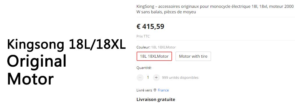

Techos78 Posté(e) le 9 septembre 2022 Partager Posté(e) le 9 septembre 2022 (modifié) Salut @Dano , sois le bienvenu, désolé pour tes soucis, l'important est que tu ne sois pas blessé. A ma connaissance, la jante n'est pas démontable par rapport au rotor moteur car les aimants sont collés à l'intérieur. Et, je ne pense pas que ce rotor puisse être vendu séparément, c'est donc le moteur complet à changer. Exemple, chez Aliexpress : Modifié le 9 septembre 2022 par Techos78 Citer Lien vers le commentaire Partager sur d’autres sites More sharing options...

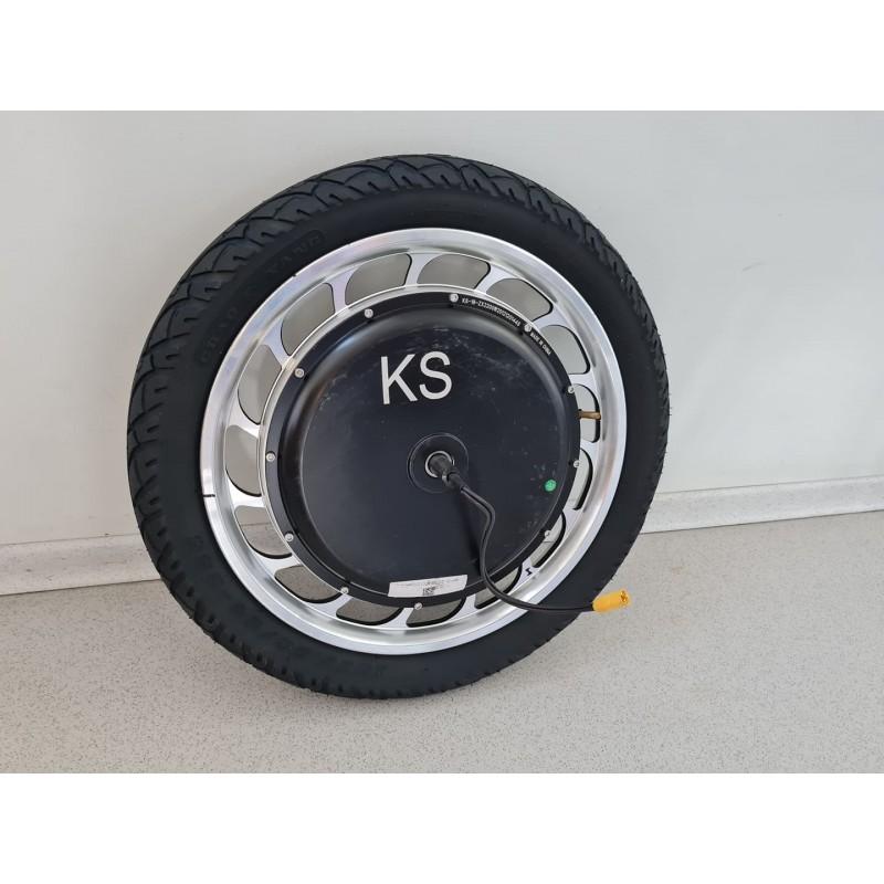

Falk34 Posté(e) le 20 septembre 2023 Partager Posté(e) le 20 septembre 2023 Le 09/09/2022 à 07:59, King Size a dit : Et peut-être un peu moins cher en Lituanie : https://www.eucshop.lt/en/home/153-kingsong-18lxl-motoras-2200w.html Je déterre le sujet car je vis ma première mésaventure avec ma 18 XL Du coup je m'intéresse de très près au moteur complet proposé par nos amis lithuanien, Est ce que le site est fiable ? Le moteur est vendu vraiment complet, comme sur la.photo....? À suivre ! Citer Lien vers le commentaire Partager sur d’autres sites More sharing options...
Kokorun Posté(e) le 20 septembre 2023 Partager Posté(e) le 20 septembre 2023 Est ce un moteur 2000, ou 2200watts? 0 ou Z Citer Lien vers le commentaire Partager sur d’autres sites More sharing options...
Falk34 Posté(e) le 21 septembre 2023 Partager Posté(e) le 21 septembre 2023 Il y a 16 heures, Kokorun a dit : Est ce un moteur 2000, ou 2200watts? 0 ou Z 2200w , z je crois, voici la photo qu'ils mettent en description 2 mois de délai de livraison, ils doivent Commander directement à l'usine, d'où leur prix très intéressant Citer Lien vers le commentaire Partager sur d’autres sites More sharing options...

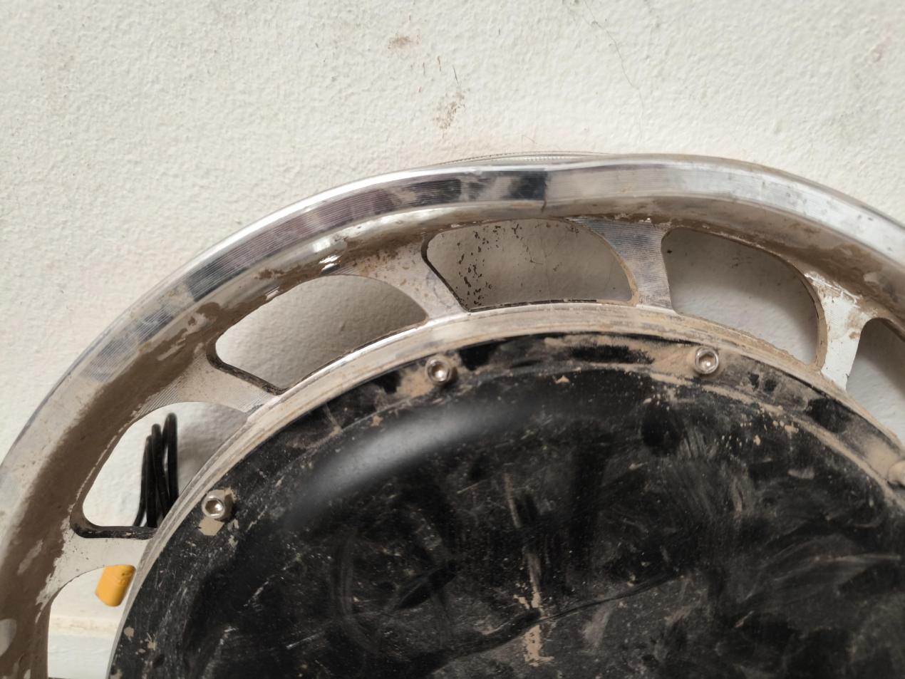

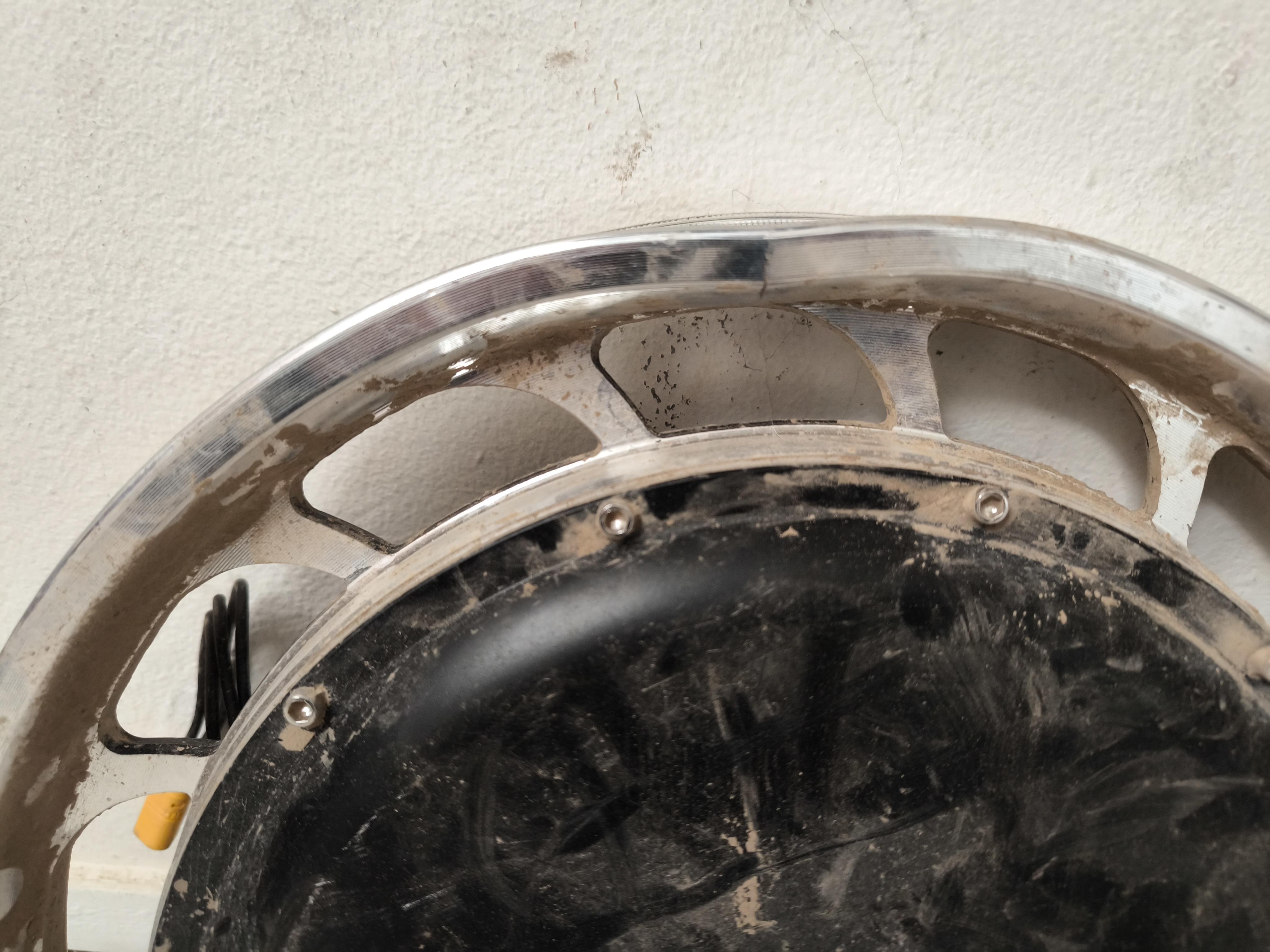

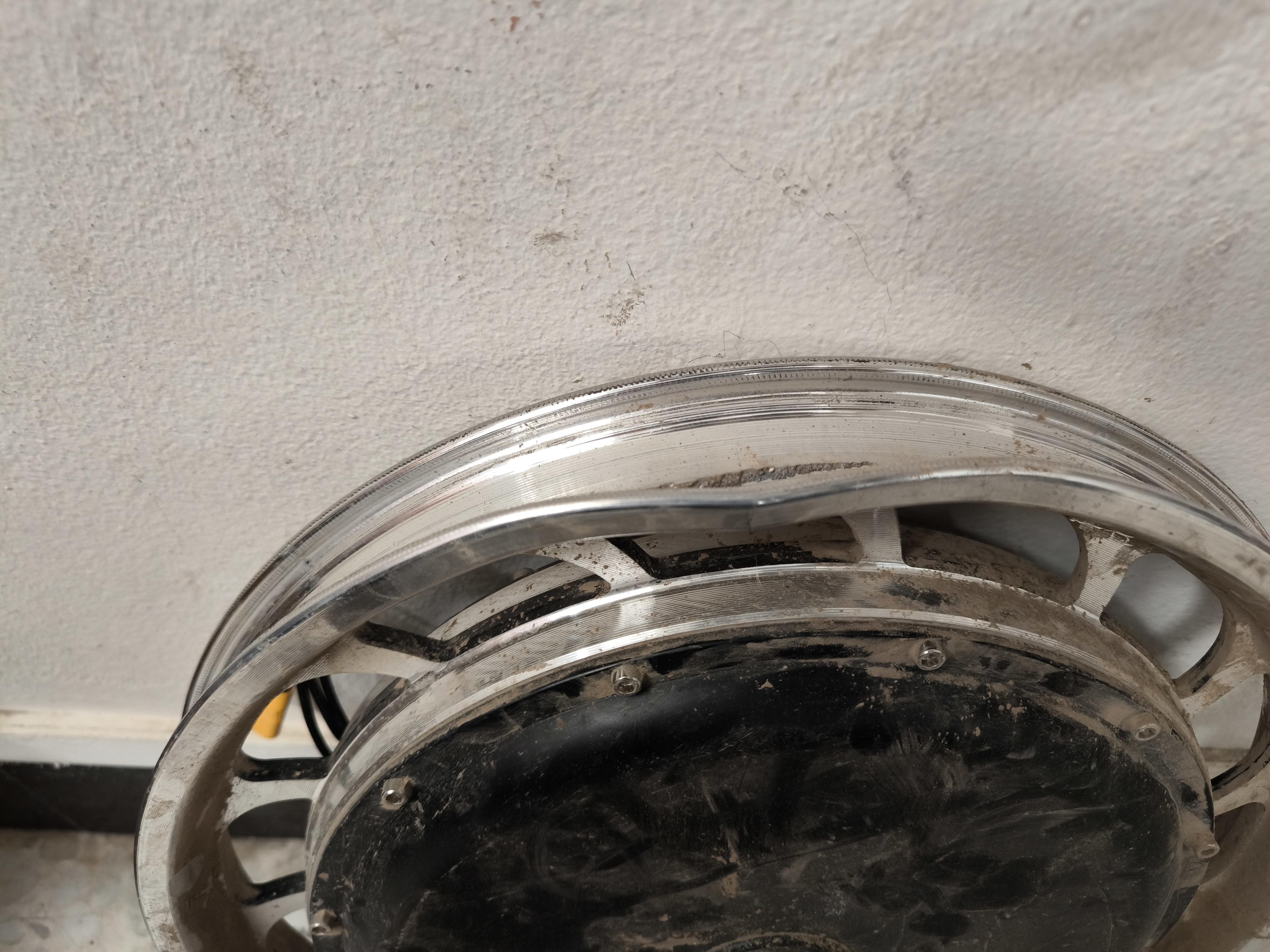

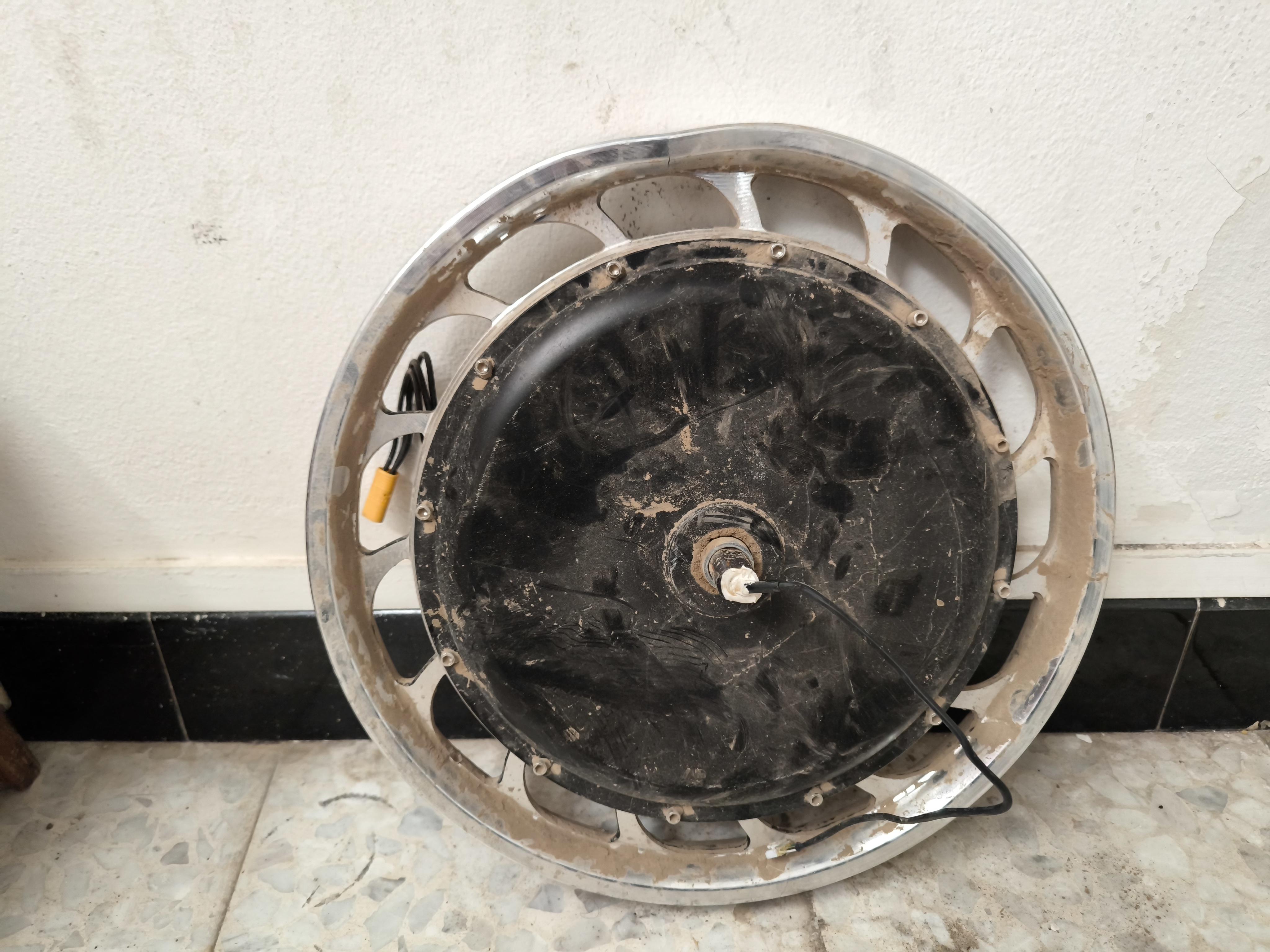

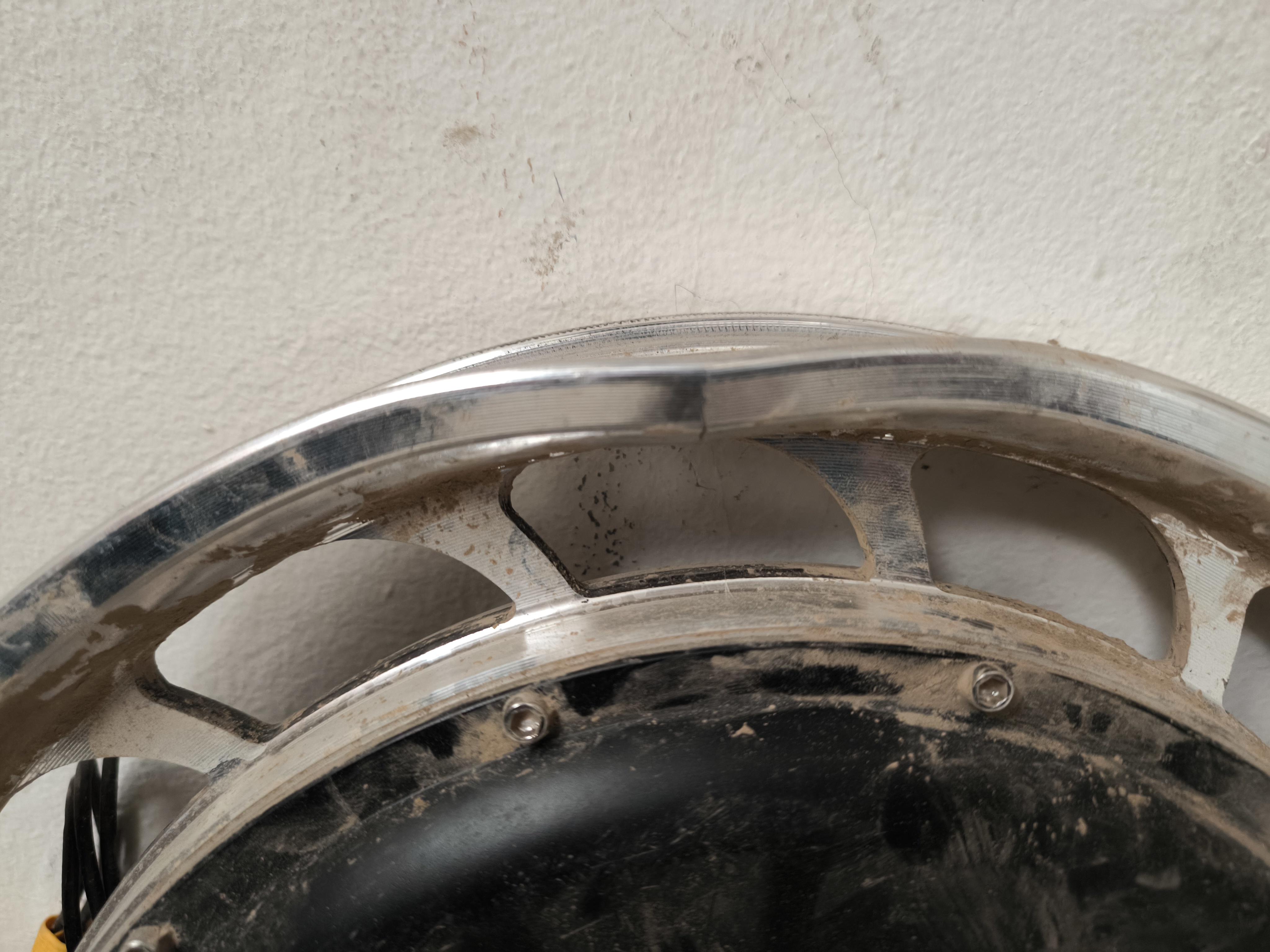

Falk34 Posté(e) le 30 octobre 2023 Partager Posté(e) le 30 octobre 2023 J'ai trouvé entre temps près de chez moi un chaudronnier soudeur qui est largement capable de redresser la jante et de souder la fissure, Je lui apporterai la semaine prochaine et vous tiendrai au courant 👌 1 Citer Lien vers le commentaire Partager sur d’autres sites More sharing options...
Falk34 Posté(e) le 31 octobre 2023 Partager Posté(e) le 31 octobre 2023 Ça y est j'ai démonté le moteur et bien c'est quand même plus grave que ce que je pensais. Heureusement que j'ai arrêté de rouler avec 😯 Citer Lien vers le commentaire Partager sur d’autres sites More sharing options...
Kokorun Posté(e) le 31 octobre 2023 Partager Posté(e) le 31 octobre 2023 Le 21/09/2023 à 11:33, Falk34 a dit : 2200w , z je crois, voici la photo qu'ils mettent en description 2 mois de délai de livraison, ils doivent Commander directement à l'usine, d'où leur prix très intéressant Le leur est un moteur ZX, c'est les premières lettres que tu vois écris. Et sur ton flasque à toi, pareil ou moteur JQ? Citer Lien vers le commentaire Partager sur d’autres sites More sharing options...
