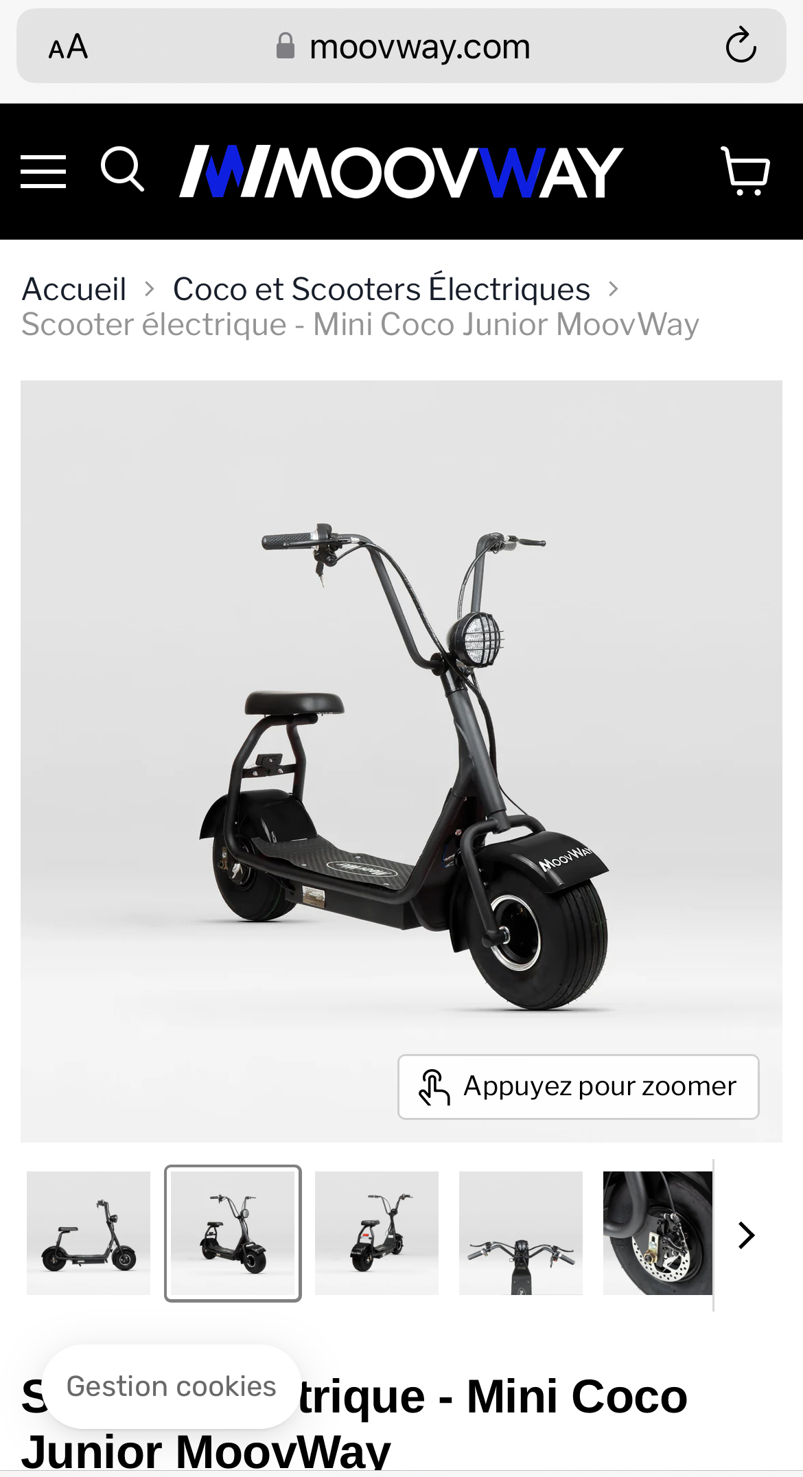

Melwin Bart Posté(e) le 14 septembre 2022 Partager Posté(e) le 14 septembre 2022 Bonjour, je voudrais savoir si quelqu’un sais comment débridé un mini coco junior moovway ? je n’est rien trouver de concluant alors si un pro passe par là, merci pour l’info ! Citer Lien vers le commentaire Partager sur d’autres sites More sharing options...

Techos78 Posté(e) le 16 décembre 2023 Partager Posté(e) le 16 décembre 2023 Bonjour les jeunes. Je ne connais pas de procédure de débridage pour cet engin. Mais j'ai peur que ce soit un rêve quasi impossible, vous risquez donc d'être déçus. Souvent les trotts peuvent passer de l'usage privé (pour ceux qui ont un trèèès grand jardin) à l'usage public moyennant de connecter ou non un fil (blanc, gris clair ou x) proche du contrôleur. Ceci permet de passer outre la limitation à 25. Mais cela ne modifie pas la "patate" de l'engin, la vitesse ultime dépend surtout de la puissance moteur et de la pente. Si j'ai bien compris, ce coco a un moteur 500W et une batterie 10S 36Vnom 12Ah ~430Wh. J'espère me tromper, mais cet engin aura bien de la chance s'il atteint 30, ce qui est bien loin des 50 souvent annoncés. En gros, ce coco a une autonomie de ~1 heure à fond, c'est à dire ~30 km sur plat. Je ne sais pas si la récente législation sur les draisiennes englobe les coco(s), car ils sont un peu longs (143cm), les vendeurs sont généralement prudents en disant : Juste pour sourire, sans se moquer : certains coco(s) montrent une réelle ambition : Citer Lien vers le commentaire Partager sur d’autres sites More sharing options...
