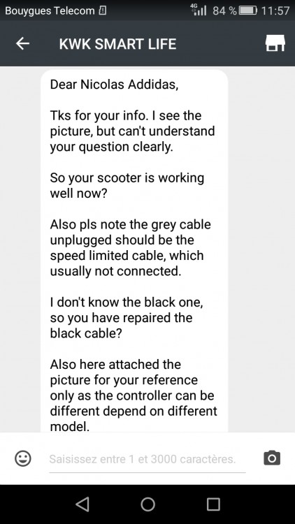

Abbas Posté(e) le 18 juin 2017 Partager Posté(e) le 18 juin 2017 Il m'a répondu ça, Citer Lien vers le commentaire https://www.espritroue.fr/topic/2115-minimotors-speedway-iv/page/10/#findComment-56557 Partager sur d’autres sites More sharing options...

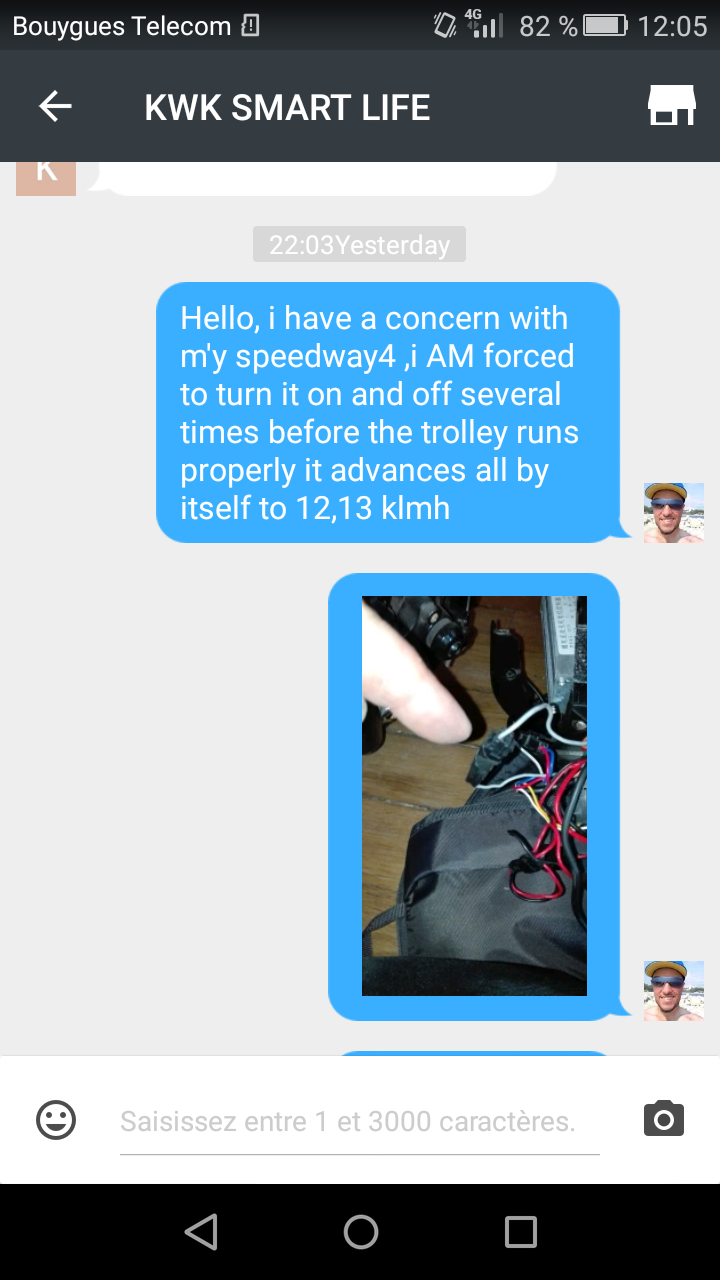

Abbas Posté(e) le 18 juin 2017 Partager Posté(e) le 18 juin 2017 Je Lui ai dit ça,, franchement je n'arrive pas a m'exprime en anglais ? Citer Lien vers le commentaire https://www.espritroue.fr/topic/2115-minimotors-speedway-iv/page/10/#findComment-56558 Partager sur d’autres sites More sharing options...

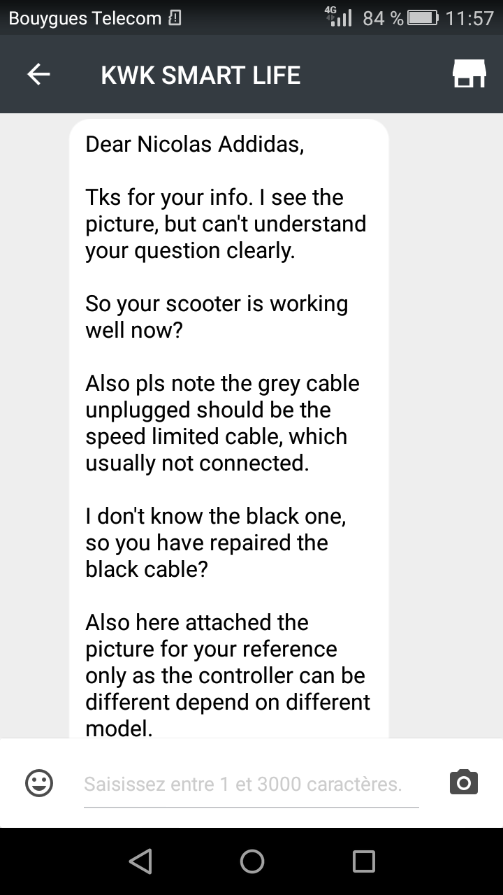

Abbas Posté(e) le 18 juin 2017 Partager Posté(e) le 18 juin 2017 Citer Lien vers le commentaire https://www.espritroue.fr/topic/2115-minimotors-speedway-iv/page/10/#findComment-56560 Partager sur d’autres sites More sharing options...
0rsa Posté(e) le 18 juin 2017 Partager Posté(e) le 18 juin 2017 @Abbas le gros soucis, c'est que tu l'as utilisé sous des pluies assez intenses quand je lis tes témoignages. Même si tu l'avais achetée en France, le check-up complet serait à tes frais car tu n'as pas respecté les conditions d'utilisation, comme si Apple t'expliquait qu'ils ne prennent pas en garantie un iPhone qui a pris l'humidité. C'est pas vraiment réglo d'appeler Kylin à l'aide sans lui expliquer les conditions réelles d'apparition du problème et même avec ça, ça va être très difficile pour Kylin de te filer un coup de main car il faut tout contrôler de A à Z pour voir où le faux contact se trouve. C'est peut-être l'écran LCD victime de condensation qui déconne, tu vas être bon pour checker tous les câbles et changer tous les composants un par un jusqu'à trouver la panne. Acheter un produit en Chine non étanche et l'utiliser sous la pluie en appelant ensuite à l'aide lorsque ça déconne, je suis désolé mais c'est un peu inconscient. 1 Citer Lien vers le commentaire https://www.espritroue.fr/topic/2115-minimotors-speedway-iv/page/10/#findComment-56565 Partager sur d’autres sites More sharing options...

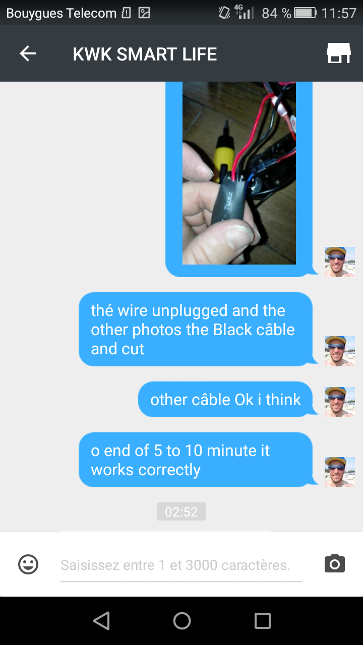

Abbas Posté(e) le 18 juin 2017 Partager Posté(e) le 18 juin 2017 oui ses sur Citer Lien vers le commentaire https://www.espritroue.fr/topic/2115-minimotors-speedway-iv/page/10/#findComment-56570 Partager sur d’autres sites More sharing options...

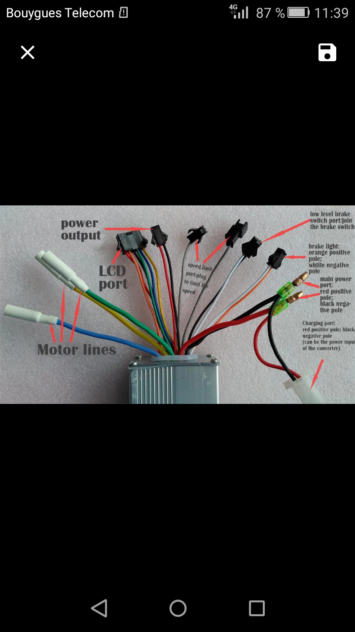

Abbas Posté(e) le 18 juin 2017 Partager Posté(e) le 18 juin 2017 Il m envoyer ça (ce qui représente mon chema pour ma trottinette ) en me disant que le fil gris débrancher ses le limiteur de vitesse donc il sont débrancher des l'usine : donc je vais devoir ouvrir pour le débrancher mais effectivement ? rouler sous la pluie lui as fait perdre la tête a ma trottinette ,car elle fonctionne jamais du 1 cou mais seulement après 5 , minute de chauffe ?? lol mais après elle fonctionne plutôt bien, faut que je face attention car quand je conduis je fais souvent accéléré + frein et souvent en même temps elle ne aime pas trop ça ,je pense Citer Lien vers le commentaire https://www.espritroue.fr/topic/2115-minimotors-speedway-iv/page/10/#findComment-56571 Partager sur d’autres sites More sharing options...
sonkenn Posté(e) le 18 juin 2017 Partager Posté(e) le 18 juin 2017 As-tu essayé de bien tout sécher au sèche cheveux, notamment le LCD ouvert? J'ai eu pas mal d'eau dans ma S3 et ma DT1 ( pas de souci au LCD par contre) je confirme pour le fil gris, limiteur 25 km/h 1 Citer Lien vers le commentaire https://www.espritroue.fr/topic/2115-minimotors-speedway-iv/page/10/#findComment-56693 Partager sur d’autres sites More sharing options...

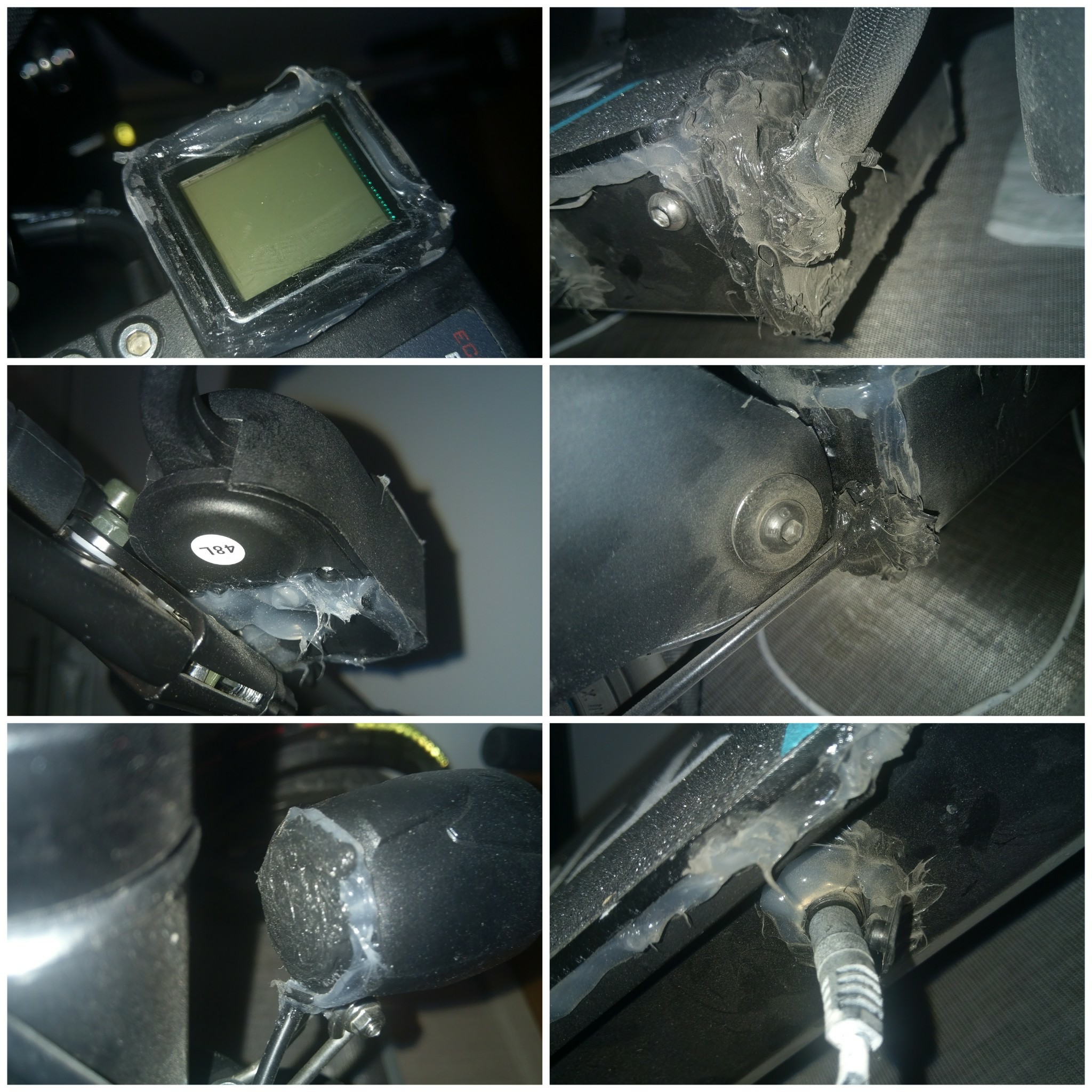

Guersouf Posté(e) le 20 juin 2017 Partager Posté(e) le 20 juin 2017 Le 16/06/2017 à 19:33, flashmp3 a dit : Tu as un phare avant ? Des fois ils sont mal isolés. J ai tronqué sur ma TNE l orifice du klaxon pour du loctite noir d isolation fait à la base pour moteurs. J ai fait le deck et le contour de la suspension arrière aussi c'est top ! Ça devrait être fait de base sur tous les modèles. Ça résiste même à l huile et la chaleur (j ai racheté à @bibpbip06 sa tne en attendant de recevoir la double cool) Ah et ta pas de l'eau qui rentre moi j'ai pensé mettre de la gaine thermo sur les câble parcontre le compteur n'est pas protéger apparemment 1 Citer Lien vers le commentaire https://www.espritroue.fr/topic/2115-minimotors-speedway-iv/page/10/#findComment-56991 Partager sur d’autres sites More sharing options...
flashmp3 Posté(e) le 20 juin 2017 Partager Posté(e) le 20 juin 2017 il y a 18 minutes, Guersouf a dit : Ah et ta pas de l'eau qui rentre moi j'ai pensé mettre de la gaine thermo sur les câble parcontre le compteur n'est pas protéger apparemment J'ai mis de joint transparent sur l'écran sur les rebords. Après il reste la partie de la gachette qui n'est isolé mais je ne compte pas non plus rouler sous forte pluie. C'est vraiment au cas où je me fasse surprendre par la pluie. Après l'idéal serait de vérifier si l'eau peut facilement atteindre le circuit imprimé et les cables à l'intérieur. En le démontant il doit même y avoir moyen via du film plastique par exemple, d'isoler de manière plus efficace. Franchement c'est bête que les mecs ne fassent pas tout ça de base. S'il y avait une option genre 150 euros pour être waterproof j'aurais payé direct ! 1 Citer Lien vers le commentaire https://www.espritroue.fr/topic/2115-minimotors-speedway-iv/page/10/#findComment-56997 Partager sur d’autres sites More sharing options...

Guersouf Posté(e) le 20 juin 2017 Partager Posté(e) le 20 juin 2017 Il y a 2 heures, flashmp3 a dit : J'ai mis de joint transparent sur l'écran sur les rebords. Après il reste la partie de la gachette qui n'est isolé mais je ne compte pas non plus rouler sous forte pluie. C'est vraiment au cas où je me fasse surprendre par la pluie. Après l'idéal serait de vérifier si l'eau peut facilement atteindre le circuit imprimé et les cables à l'intérieur. En le démontant il doit même y avoir moyen via du film plastique par exemple, d'isoler de manière plus efficace. Franchement c'est bête que les mecs ne fassent pas tout ça de base. S'il y avait une option genre 150 euros pour être waterproof j'aurais payé direct ! Ta trouver ça ou les joints putains je regrette d'avoir prix là xiaomi ? 1 Citer Lien vers le commentaire https://www.espritroue.fr/topic/2115-minimotors-speedway-iv/page/10/#findComment-57035 Partager sur d’autres sites More sharing options...

flashmp3 Posté(e) le 20 juin 2017 Partager Posté(e) le 20 juin 2017 Il y a 5 heures, Guersouf a dit : Ta trouver ça ou les joints putains je regrette d'avoir prix là xiaomi ? J ai reçu le mastique noir après donc aux endroits où il le fallait j ai rajouté après par dessus le transparent. C'est pas très jolie mais au moins ça protège 1 Citer Lien vers le commentaire https://www.espritroue.fr/topic/2115-minimotors-speedway-iv/page/10/#findComment-57096 Partager sur d’autres sites More sharing options...
Abbas Posté(e) le 21 juin 2017 Partager Posté(e) le 21 juin 2017 (modifié) ses bien<< mais tu aurait du t apliqué , avec un pistolets silicone <<en tout ka ses claire que l eau rentre pas mais fait attention a la "condensation " Modifié le 21 juin 2017 par Abbas Citer Lien vers le commentaire https://www.espritroue.fr/topic/2115-minimotors-speedway-iv/page/10/#findComment-57187 Partager sur d’autres sites More sharing options...
