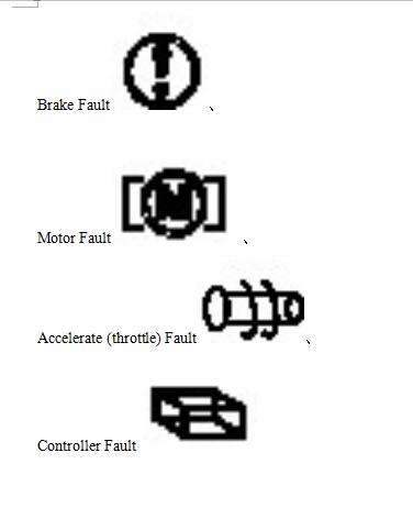

Abbas Posté(e) le 21 juin 2017 Partager Posté(e) le 21 juin 2017 D'ailleurs je viens de remarquer que quand on allume la trottinette ont voit tous les simbole qui s'allume ses le dernier simbole en forme de ,,,vis,,, mais ça dure moins d une seconde faut l'allumer plusieurs fois pour bien le voir Citer Lien vers le commentaire https://www.espritroue.fr/topic/2115-minimotors-speedway-iv/page/11/#findComment-57214 Partager sur d’autres sites More sharing options...
0rsa Posté(e) le 21 juin 2017 Partager Posté(e) le 21 juin 2017 Le picto indique un problème de freinage. A ta place, je commanderai à tes frais auprès de Kylin un contrôleur et un LCD, tu devrais t'en tirer pour moins de 100$. Tu peux commencer par changer le LCD qui est le plus simple car il y a un seul connecteur à brancher / débrancher. Si les soucis sont toujours présents, je m'attaquerai au contrôleur et je vérifierai chaque connecteur lorsque tu les débrancheras tous pour les rebrancher au nouveau contrôleur 1 Citer Lien vers le commentaire https://www.espritroue.fr/topic/2115-minimotors-speedway-iv/page/11/#findComment-57224 Partager sur d’autres sites More sharing options...
Little Posté(e) le 21 juin 2017 Partager Posté(e) le 21 juin 2017 (modifié) Je pense que le symbole que tu décris est l'erreur "throttle" (pb avec l'accélérateur) Édit @0rsa m'a grillé et en plus avec plus de détails... Modifié le 21 juin 2017 par Little 1 Citer Lien vers le commentaire https://www.espritroue.fr/topic/2115-minimotors-speedway-iv/page/11/#findComment-57225 Partager sur d’autres sites More sharing options...
Abbas Posté(e) le 21 juin 2017 Partager Posté(e) le 21 juin 2017 oui ses l accelerateur merci a ma paye je vais aller le faire changer sur paris:: ca sera plus rapide je pense et vaux mieux je je change le controleur <<<<donc merci merci 1 Citer Lien vers le commentaire https://www.espritroue.fr/topic/2115-minimotors-speedway-iv/page/11/#findComment-57242 Partager sur d’autres sites More sharing options...

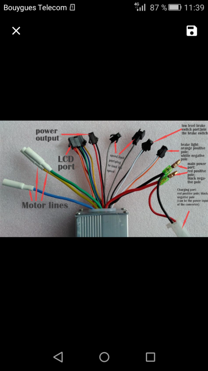

0rsa Posté(e) le 23 juin 2017 Partager Posté(e) le 23 juin 2017 Le contrôleur, c'est la photo que t'a envoyé Kylin : Il est à l'intérieur du deck, le remplacer n'est pas une tâche impossible. Citer Lien vers le commentaire https://www.espritroue.fr/topic/2115-minimotors-speedway-iv/page/11/#findComment-57625 Partager sur d’autres sites More sharing options...

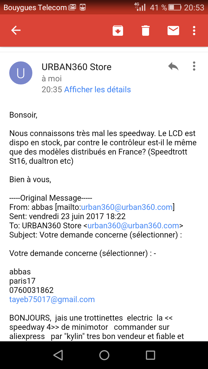

Abbas Posté(e) le 23 juin 2017 Partager Posté(e) le 23 juin 2017 franchement je vien denvoyer un mail as urban 360 pour leur demandé de me changer << le contacteurs et le lcd >> donc LCD 149euro +plus un contacteur as JE CONNAIS PAS LE PRIX DONC aller 150 EURO +la main d euvre<<comme ma dit la meuf que j ai u o tel sur urban 360,qui ma dit que tout ce passe par mail>>> donc je pence qui sont as 50 euro de l heur / il vont me facturer 4h je pense donc 200 EURO +150+149=499EURRO en 2 OU 3 JOURS je pense f$$$$$$$$ ses trot long aliexpresse 21 jours sans ma trottinettes ses plus possible lol 1 Citer Lien vers le commentaire https://www.espritroue.fr/topic/2115-minimotors-speedway-iv/page/11/#findComment-57627 Partager sur d’autres sites More sharing options...

Abbas Posté(e) le 23 juin 2017 Partager Posté(e) le 23 juin 2017 Ses la réponse de urbaine 360 donc la question ses es-ce que ses le même contrôleur ?? Question as 9 millions de dollars lol Citer Lien vers le commentaire https://www.espritroue.fr/topic/2115-minimotors-speedway-iv/page/11/#findComment-57655 Partager sur d’autres sites More sharing options...
0rsa Posté(e) le 23 juin 2017 Partager Posté(e) le 23 juin 2017 Je me demande si le LCD n'est pas différent non plus comme la Speedway 4 à le freinage électrique, je pose la question à Kylin.. réponse demain, il est tard en Chine 1 Citer Lien vers le commentaire https://www.espritroue.fr/topic/2115-minimotors-speedway-iv/page/11/#findComment-57660 Partager sur d’autres sites More sharing options...

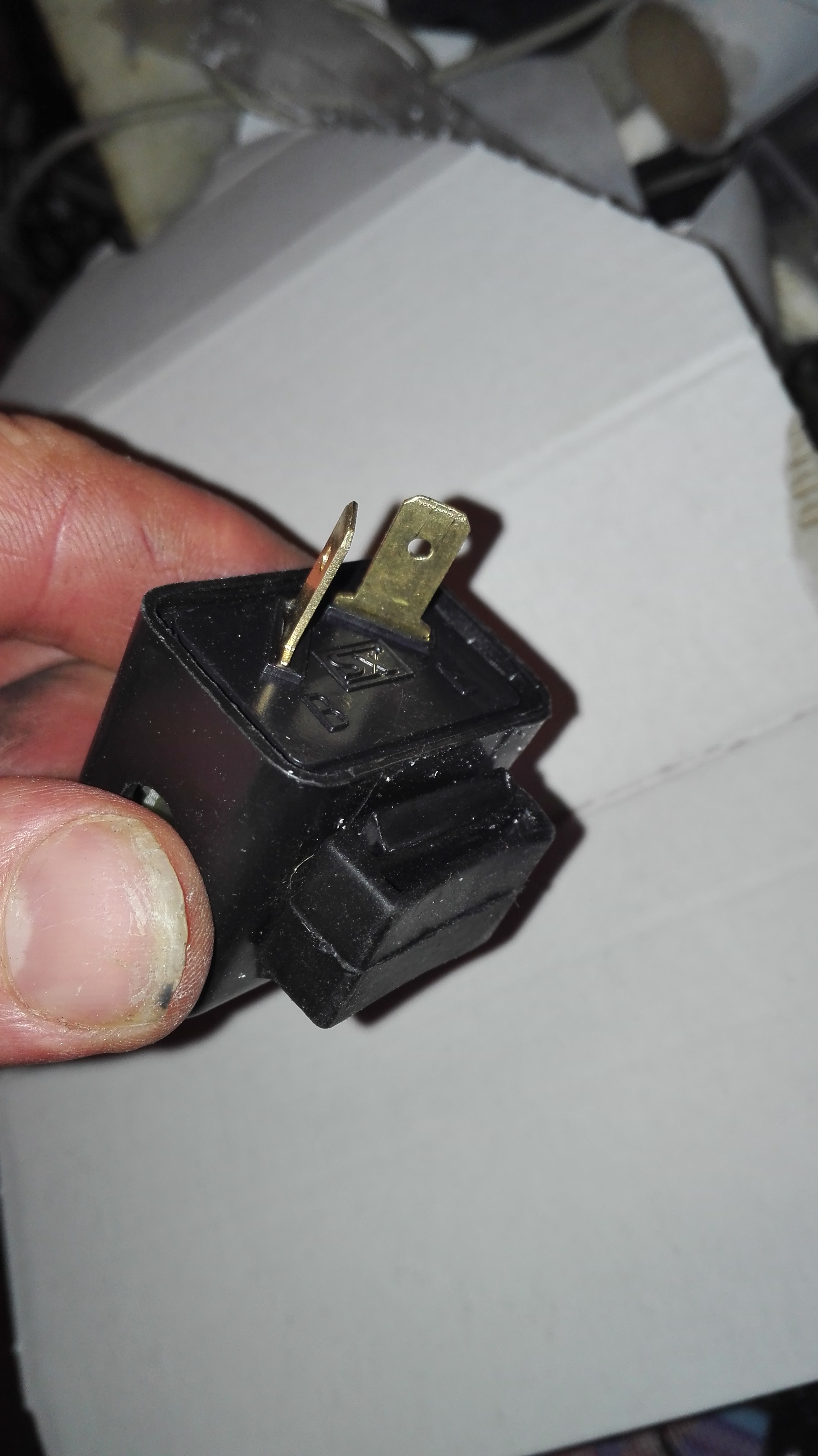

Abbas Posté(e) le 23 juin 2017 Partager Posté(e) le 23 juin 2017 Je viens de redémontrer pour débrancher le fil gris et je le demande si ses pas cette pièce le contrôleur ça serait trop cool car elle es facile as changé Citer Lien vers le commentaire https://www.espritroue.fr/topic/2115-minimotors-speedway-iv/page/11/#findComment-57711 Partager sur d’autres sites More sharing options...
Abbas Posté(e) le 23 juin 2017 Partager Posté(e) le 23 juin 2017 Je vois le symbole as chaque fois que j allume la trottinette mais si je freine en allumant la trottinette le symbole ne s'affiche plus donc la trottinette fonctionne mais la roue avance as 7 klmh sans apuiler sur l'accélérateur ?? Citer Lien vers le commentaire https://www.espritroue.fr/topic/2115-minimotors-speedway-iv/page/11/#findComment-57712 Partager sur d’autres sites More sharing options...
