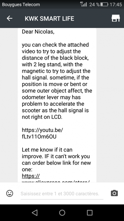

Abbas Posté(e) le 17 juillet 2017 Partager Posté(e) le 17 juillet 2017 Je demande de l'aide svp je viens de recevoir le nouveau compteur lcd pour speedway4et il l'affiche le même signal d'erreur que lencien LCD. Et évidemment la trottinette ne marche pas du tout ses une photo du nouveau compteur avec le même signal au dessus du 00,, franchement je suis dessus de minimotor j'ai envie de pleurer tellement j'ai mal Citer Lien vers le commentaire https://www.espritroue.fr/topic/2115-minimotors-speedway-iv/page/13/#findComment-62303 Partager sur d’autres sites More sharing options...
Abbas Posté(e) le 17 juillet 2017 Partager Posté(e) le 17 juillet 2017 J'aurais du acheter la speedway3 Citer Lien vers le commentaire https://www.espritroue.fr/topic/2115-minimotors-speedway-iv/page/13/#findComment-62307 Partager sur d’autres sites More sharing options...
Carbonite Posté(e) le 17 juillet 2017 Partager Posté(e) le 17 juillet 2017 Bah je me demande bien pourquoi tu es déçu de Minimotors sachant que les trottinettes ne sont pas étanches et que tu as roulé sous la flotte avec .... bref , je pense que ta S4 a soit un soucis avec le contrôleur soit un soucis dans le circuit électrique... il faut que tu regarde tout . bon courage à toi ? Citer Lien vers le commentaire https://www.espritroue.fr/topic/2115-minimotors-speedway-iv/page/13/#findComment-62314 Partager sur d’autres sites More sharing options...
