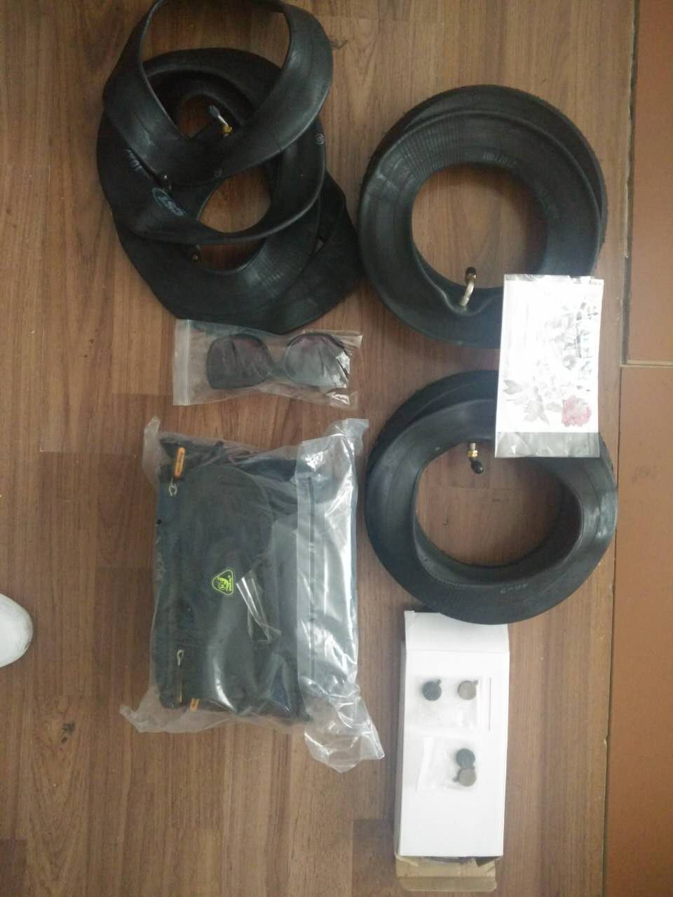

Riendautrafair Posté(e) le 1 septembre 2017 Partager Posté(e) le 1 septembre 2017 Colis expédié ! par contre sur le mail d'aliexpress il indique que le vendeur prévoit une livraison pour le 06/09 c'est pour les pays bas je pense mais bon ca ferait max le 10 chez moi ce qui me semble peu Et accessoires du colis avec les lunettes de soleil cadeau, bon je les filerai à qui aime ce style mais c'est sympa Citer Lien vers le commentaire Partager sur d’autres sites More sharing options...

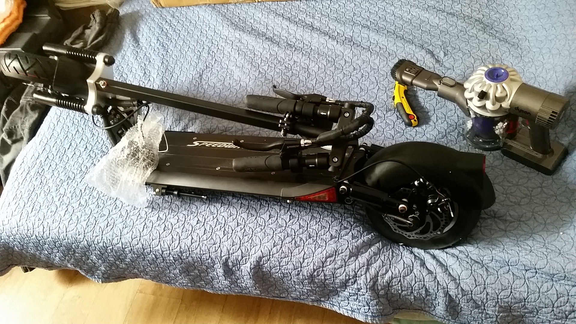

Riendautrafair Posté(e) le 19 septembre 2017 Partager Posté(e) le 19 septembre 2017 après un rapide coup de ménage pour limiter l'effet "neige d'intérieur" 1 Citer Lien vers le commentaire Partager sur d’autres sites More sharing options...
