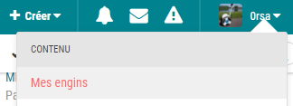

Riendautrafair Posté(e) le 19 septembre 2017 Partager Posté(e) le 19 septembre 2017 Merci db77 ça fait un moment que je voulais un engin comme ça et malgré le gabarit je ne suis pas déçu. N'hésite pas si tu veux me poser des questions sur elle, ça s'adresse évidemment aux autres membres. Par contre si quelqu'un sait comment mettre la trott en signature ? Citer Lien vers le commentaire https://www.espritroue.fr/topic/2115-minimotors-speedway-iv/page/22/#findComment-72075 Partager sur d’autres sites More sharing options...

0rsa Posté(e) le 19 septembre 2017 Partager Posté(e) le 19 septembre 2017 @Riendautrafair Pour ajouter un engin à ta signature, il faut aller dans Mes engins en haut à droite en cliquant sur ton pseudo Citer Lien vers le commentaire https://www.espritroue.fr/topic/2115-minimotors-speedway-iv/page/22/#findComment-72084 Partager sur d’autres sites More sharing options...
Riendautrafair Posté(e) le 19 septembre 2017 Partager Posté(e) le 19 septembre 2017 (modifié) ah super merci j'ai un peu cherché mais je ne voyais pas, j'avais aussi vu le post que tu avais fait pour l'annoncer mais je ne savais plus où il était non plus... Modifié le 19 septembre 2017 par Riendautrafair Citer Lien vers le commentaire https://www.espritroue.fr/topic/2115-minimotors-speedway-iv/page/22/#findComment-72085 Partager sur d’autres sites More sharing options...
