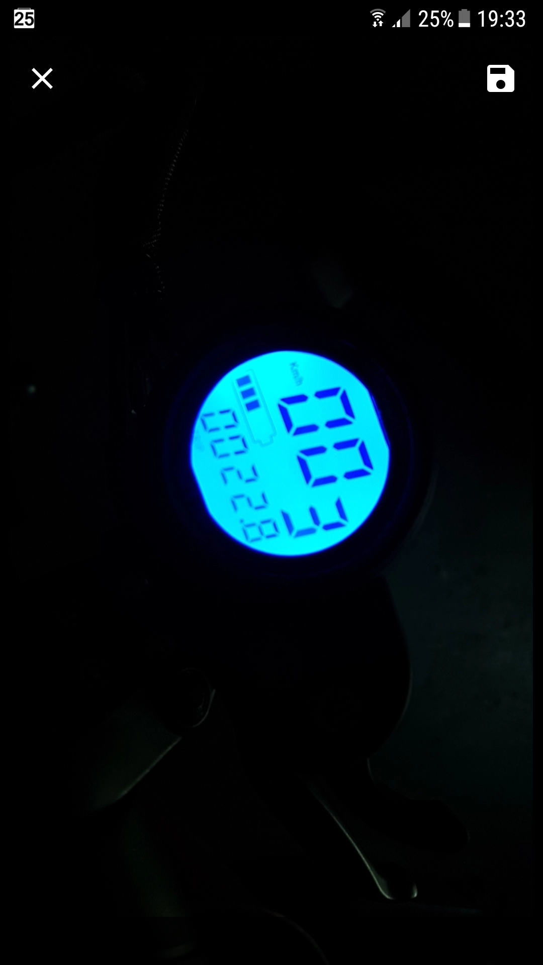

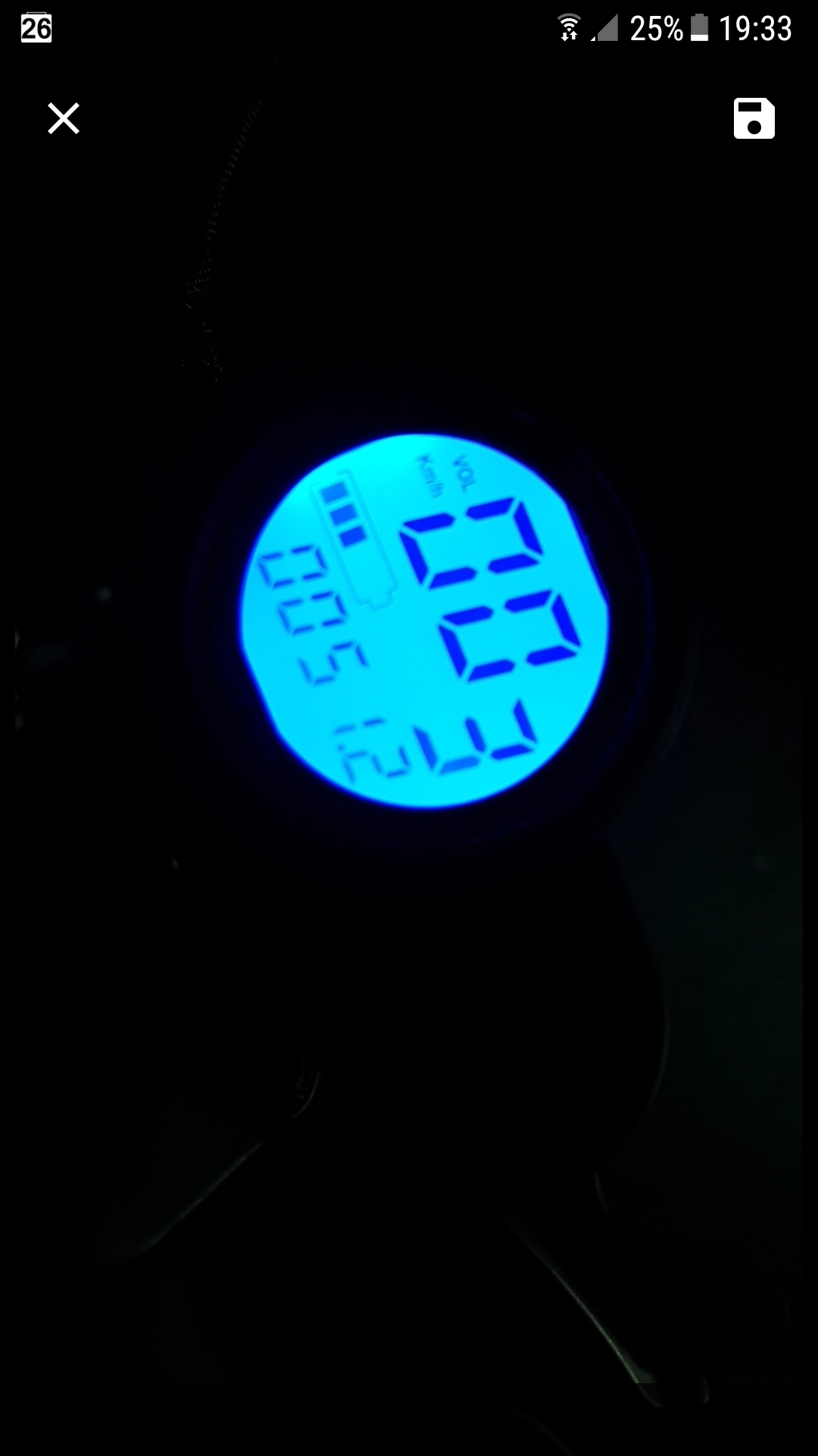

Riendautrafair Posté(e) le 22 septembre 2017 Partager Posté(e) le 22 septembre 2017 (modifié) @skulbl4k4 je rejoins @jejegarcia dans sa question de la charge à 100 %, avec le tour que j'ai fait aujourd'hui j'ai pu passer les 60km et activer le mode 3 comme je me l'étais dit mais malheureusement pas très longtemps car je l'ai activé à 49.2v et une grande montée de 3/4 km m'attendait. Je me suis aperçu en mettant l'affichage du voltage que la "poussée" pompait beaucoup je suis descendu à 43/44v par moment et en arrivant en haut de la côte la trott a coupé à 67km depuis ma charge à 100%. J'ai relevé 48.1v en m'arrêtant donc je ne comprenais pas puis j'ai essayé de la mettre en mode 1 en attendant 1 min et elle est repartie donc j'ai pu rentrer chez moi. En arrivant j'ai fait des test en mode 3 et j'ai vu que ça descendait facilement à 41/42v en poussée alors qu'à l'arrêt j'étais à 47.5v stable donc pas encore aux 46.2 correspondant à 0% selon le tableau de hobby16 mais je suppose que le mode 3 a déclenché la coupure par sécurité lorsque la poussée a fait descendre ton voltage trop bas. Ensuite je dis que je rejoins jejegarcia dans sa question car la première charge à 100% + 18 heures de repos pour la mienne permettent de bien étalonner la tension de chaque cellule donc de fiabiliser ton voltage compteur par rapport à ce qu'il reste vraiment dans la batterie (à ce titre j'avais encore 2 barres état de charge compteur donc ça vaut vraiment rien ce truc). Pour te dire la différence de tirage entre les modes je me suis amusé à descendre à 47v stable en mode 1 pour voir combien de km je pouvais encore faire et si ça allais à nouveau couper et bien aucune coupure et j'ai pu pousser jusqu'à 80.5 km après j'ai arrêté je ne voulais pas trop tirer dans la décharge profonde mais je me dis qu'en restant en mode 1 tu dois pouvoir faire encore 10km si besoin de rentrer, soit près de 23km à partir de la première coupure en mode 3 (je rappelle que j'ai la 30.5Ah). Donc fait ta charge 100% laisse reposer au moins 10h et vois ce que ça donne, c'est peut-être la solution Modifié le 22 septembre 2017 par Riendautrafair Citer Lien vers le commentaire Partager sur d’autres sites More sharing options...
Riendautrafair Posté(e) le 22 septembre 2017 Partager Posté(e) le 22 septembre 2017 (modifié) Du coup en répondant à skul j'ai fait mon compte rendu de la journée ^^ (je sais je tchatche beaucoup) En rentrant j'ai remarqué un bruit entre le criquet et la crécelle comme l'avais signalé @Jo-Livingston à un moment, donc je me suis penché sur la question mais en comparaison de son fichier audio le mien était bien moins audible et je ne l'ai remarqué qu'en baissant le rythme. Le problème était tout simple, mon garde boue arrière s'était décalé entre le pneu et l'étrier car ce dernier a les bord en biais donc avec les vibration et le fait qu'il se pose un peu dessus il avait fini par glisser et venir toucher le pneu Dans un premier temps j'ai pensé mettre un collier plastique pour le tenir sur la patte de l'étrier afin de bloquer la "chute" du garde boue avec les vibration donc j'ai commencé à faire 2 petits trous, passer un collier... puis j'ai quand même connecté le cerveau pour me rendre compte que j'allais attacher le collier à la patte mobile de l'étrier celle qui est actionnée par la câble donc mauvaise idée. Je l'ai donc fixé un peu plus loin sur une patte fixe avec un "collier" maison (attache câble qu'on trouve quand ils sont neuf et bien enroulés) ça m'est paru plus malin de faire un système amovible si besoin de re-démonter, j'en ai profiter pour mettre un deuxième bout de mousse adhésive histoire de bien caler le garde boue et lui donner une surface d'accroche supplémentaire et évidemment boucher des 2 côtés les premier trous. Puis j'ai ressorti mon thermomètre infrarouge laser (ils ont le même dans star wars ) pour jeter un œil aux chargeurs et C.D. qui me semblaient bien chaud (je m'en servirai plus tard pour mesurer aussi les températures du moteur et contrôleur après une forte sollicitation), je ferai le test avec la sonde déportée aussi pour voir si il y a un écart. La température est le chiffre le plus gros en bas de l'écran le reste dans l'ordre c'est la température ambiante (légèrement faussée par la chaleur de la main), l'humidité et la température de rosée certes inutile. J'ai remarqué que les chargeurs chauffaient plus sur la partie du dessous (ne me dites pas "ben oui ils sont posés dessus andouille" je les ai mis sur la tranche pour maximiser la dissipation) chargeur côté Led donc le dessus pour moi puis en dessous pour chacun des deux sur le point le plus chaud à chaque fois (le reste du chargeur est plutôt vers 45/47°) Modifié le 22 septembre 2017 par Riendautrafair Citer Lien vers le commentaire Partager sur d’autres sites More sharing options...
Riendautrafair Posté(e) le 22 septembre 2017 Partager Posté(e) le 22 septembre 2017 (modifié) J'ai mis la trott en charge sans toucher à la config d'origine du C.D. qui coupe à 1 Ah on verra à quel voltage ça correspond, toujours en fonction de son tableau (je vise entre 56 et 56.5v pour être à 78/82% de charge) J'ai remarqué un écart entre le C.D. (déjà évoqué et expliqué sur le post de ce dernier) de 51.7v C.D. et 51.4v compteur et, en passant, j'ai fait tourner la roue à vide pour voir la Vmax compteur et 91km/h, ça me donne une base de référence dans le temps pour voir si le moteur ou la batterie fatigue Modifié le 24 septembre 2017 par Riendautrafair Citer Lien vers le commentaire Partager sur d’autres sites More sharing options...
