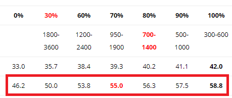

DPrevel Posté(e) le 3 novembre 2017 Partager Posté(e) le 3 novembre 2017 Ca va, pour référence, 50V correspond à peu prêt à 30% de batterie restante donc monte encore un petit peu P1 je pense mais c'est déjà mieux qu'avant Merci pour ce super tableau, aurait tu le même pour du 60v ? je ne l ai pas trouvé !Envoyé de mon iPhone en utilisant Tapatalk Citer Lien vers le commentaire https://www.espritroue.fr/topic/2115-minimotors-speedway-iv/page/35/#findComment-79314 Partager sur d’autres sites More sharing options...
0rsa Posté(e) le 3 novembre 2017 Partager Posté(e) le 3 novembre 2017 @DPrevel j'ai mis un PDF page précédente, c'est la ligne generic à 67.2V à 100% Citer Lien vers le commentaire https://www.espritroue.fr/topic/2115-minimotors-speedway-iv/page/35/#findComment-79316 Partager sur d’autres sites More sharing options...

DPrevel Posté(e) le 3 novembre 2017 Partager Posté(e) le 3 novembre 2017 [mention=1742]DPrevel[/mention] j'ai mis un PDF page précédente, c'est la ligne generic à 67.2V à 100%Ok super ! Merci !Envoyé de mon iPhone en utilisant Tapatalk Citer Lien vers le commentaire https://www.espritroue.fr/topic/2115-minimotors-speedway-iv/page/35/#findComment-79326 Partager sur d’autres sites More sharing options...
