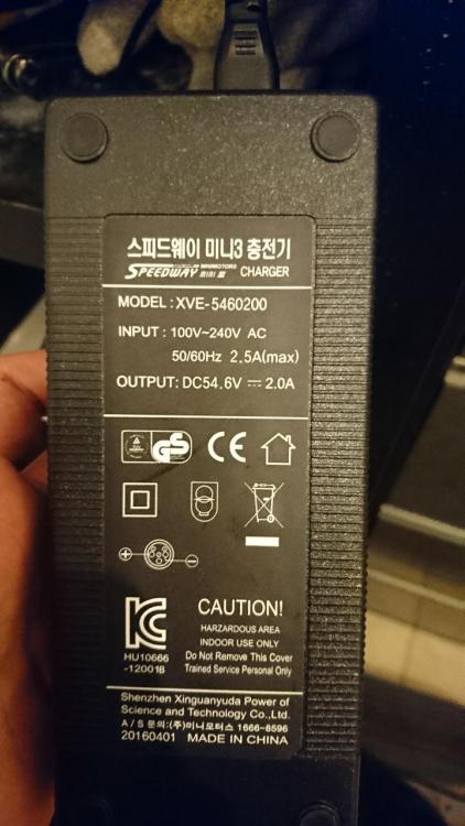

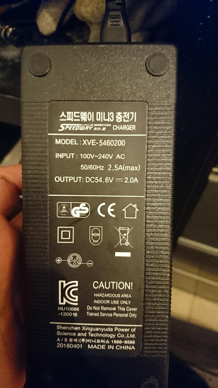

Erwanrcx Posté(e) le 16 novembre 2017 Partager Posté(e) le 16 novembre 2017 [mention=1852]David69[/mention] qu’est-ce qui est écrit sur ton chargeur ? Poste une photo de la plaque signalétique de celui-ci s’il-te-plaît.Si ta batterie est une 48V, à 100% la tension est d’environ 54,6V mais si tu utilises le voltmètre du LCD il n’est pas très précis et peut t’induire en erreur. Citer Lien vers le commentaire https://www.espritroue.fr/topic/2115-minimotors-speedway-iv/page/36/#findComment-81720 Partager sur d’autres sites More sharing options...

Erwanrcx Posté(e) le 16 novembre 2017 Partager Posté(e) le 16 novembre 2017 Je pense que tout va bien au niveau de ta batterie et que tu t’inquiètes pour rien. En effet, tu as une batterie de 48V qui est chargée à 100% quand elle est à 54,6V. Comme je te le disais, le LCD est assez imprécis pour mesurer une tension correctement. Il vaut mieux utiliser un voltmètre ou un « charge doctor » pour vérifier ça. essaie de rouler plus que quelques centaines de mètres pour voir. Surtout consulte le tuto concernant le Charge Doctor, il y a plein d’infos à apprendre ! Citer Lien vers le commentaire https://www.espritroue.fr/topic/2115-minimotors-speedway-iv/page/36/#findComment-81733 Partager sur d’autres sites More sharing options...

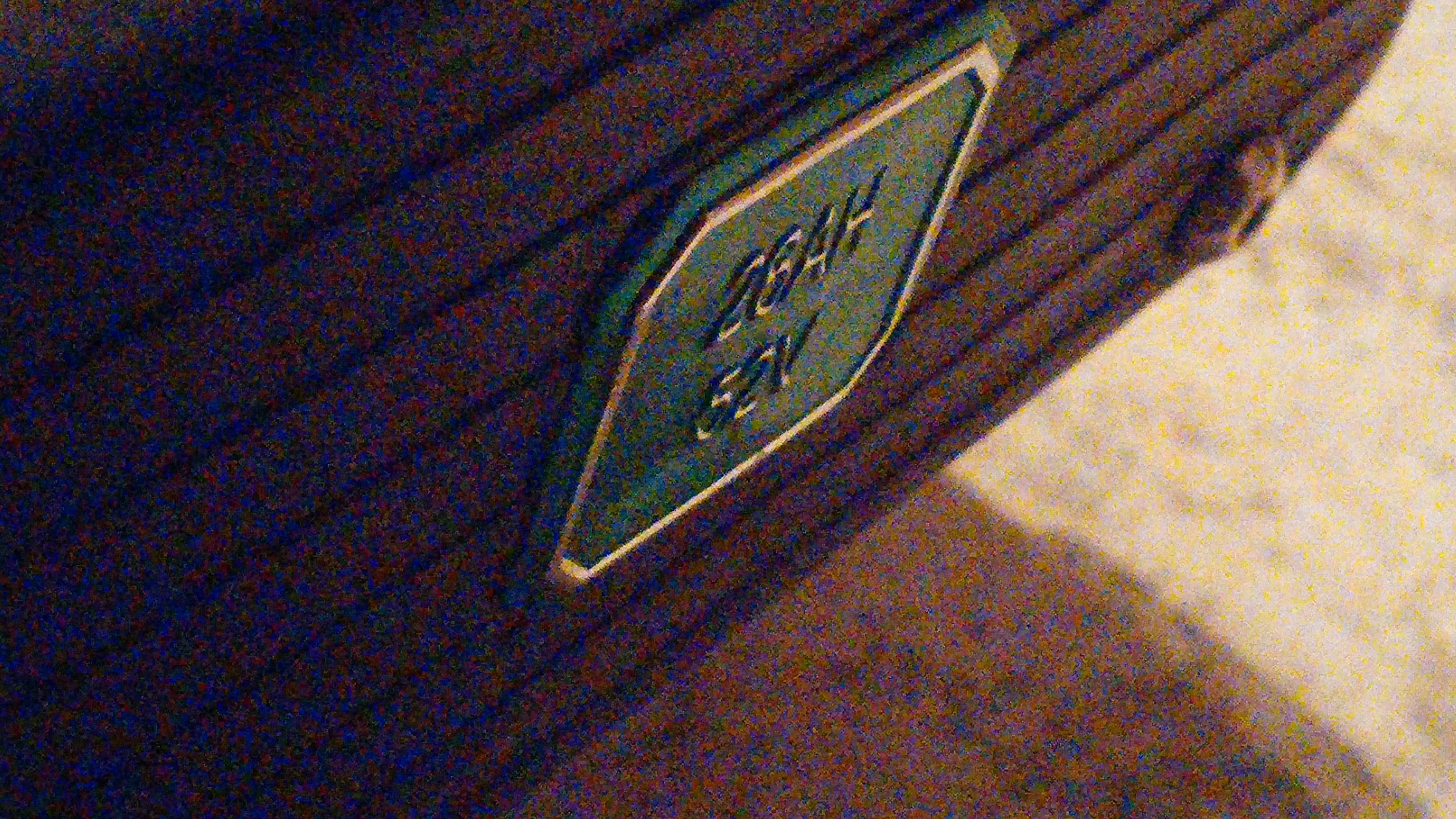

David69 Posté(e) le 16 novembre 2017 Partager Posté(e) le 16 novembre 2017 Si elle vient bien de chez KWK j ai la copie du paiement de l acheteur. Sur l avant du deck une plaque verte mentionne 52V26H c est curieux de me parler d une 48V. Charge maxi 53,5 et non 54,6 comme sur une 48V. D apres le chargeur vous me confirmez que c est une 48V? Citer Lien vers le commentaire https://www.espritroue.fr/topic/2115-minimotors-speedway-iv/page/36/#findComment-81745 Partager sur d’autres sites More sharing options...

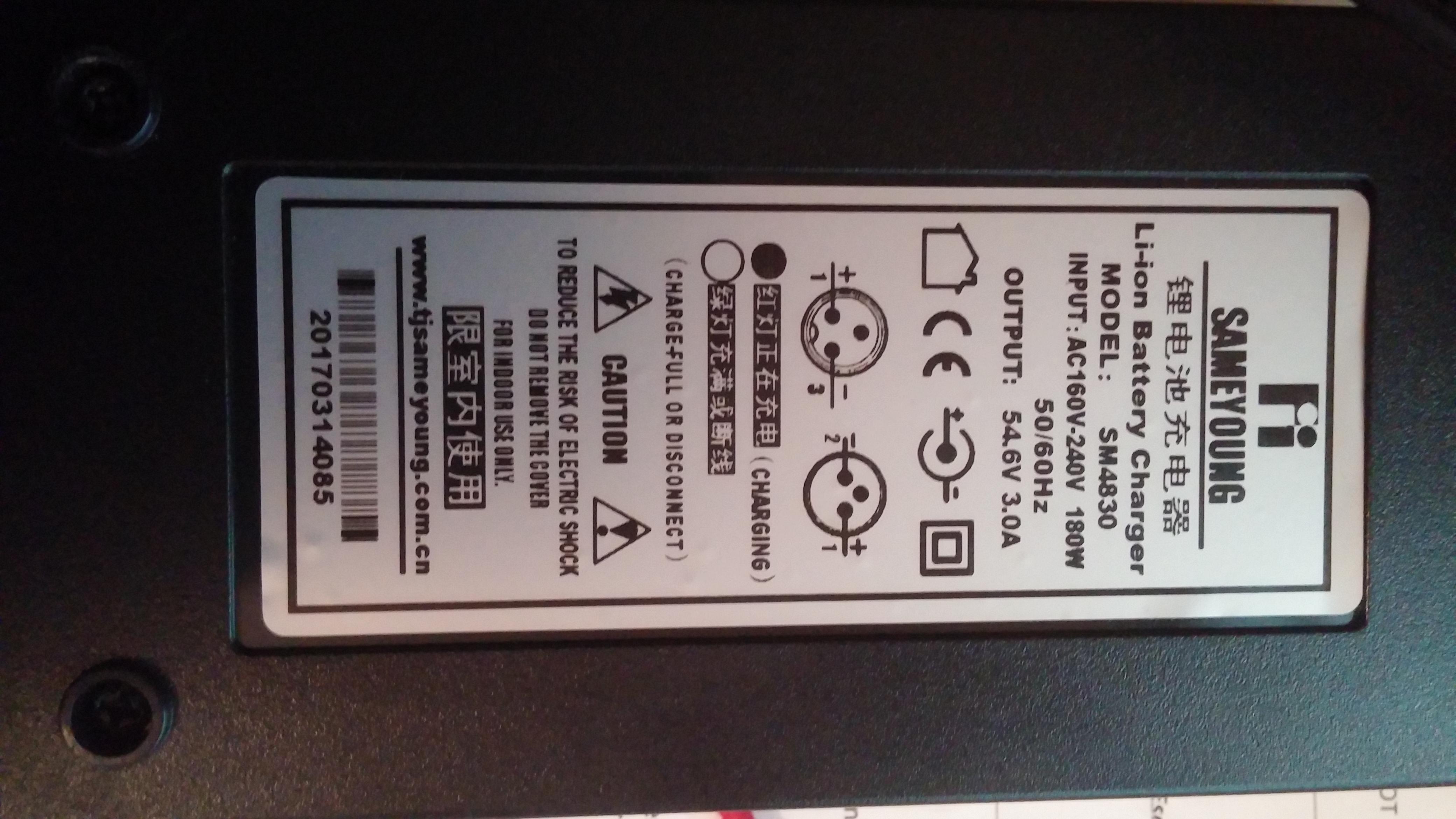

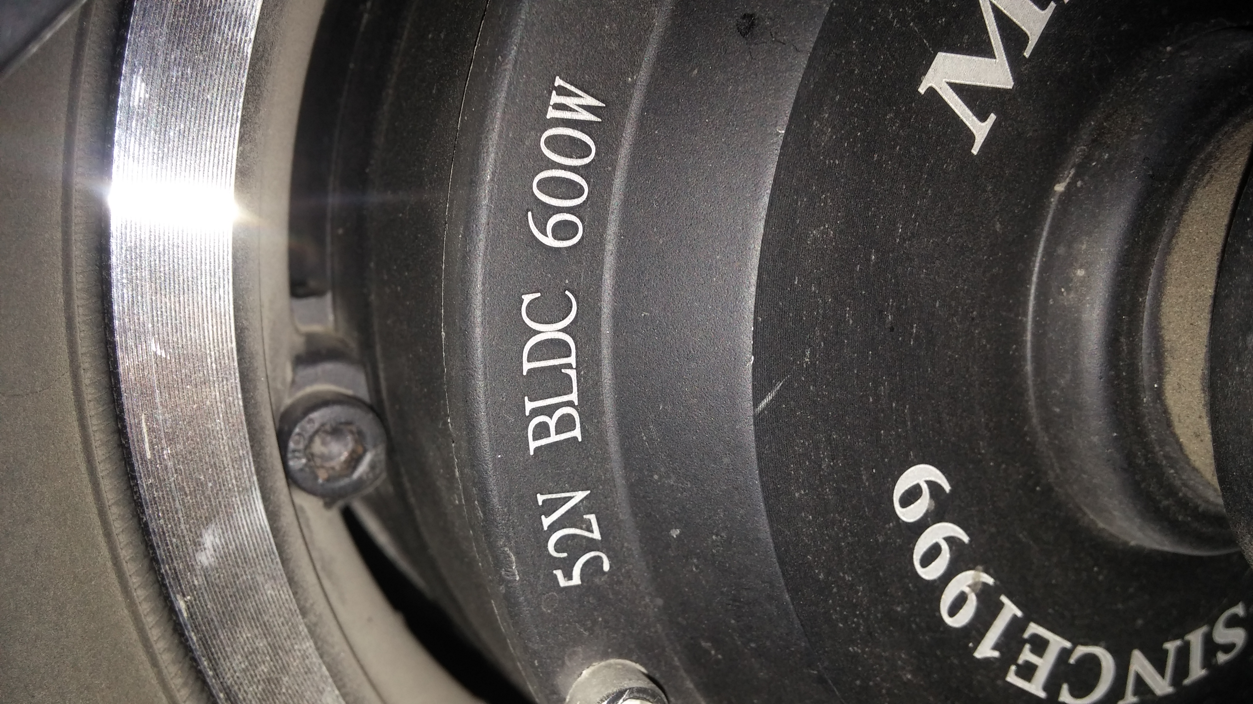

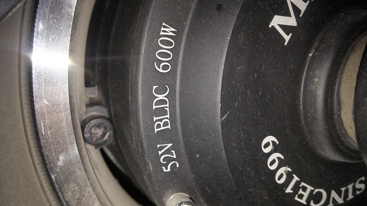

David69 Posté(e) le 16 novembre 2017 Partager Posté(e) le 16 novembre 2017 Voici les photos de la plaque sur le deck et du moteur, comment cela peut t il tourner si c est du 48V? Je ne comprends plus rien du tout. Merci Citer Lien vers le commentaire https://www.espritroue.fr/topic/2115-minimotors-speedway-iv/page/36/#findComment-81753 Partager sur d’autres sites More sharing options...
Hisoka Posté(e) le 16 novembre 2017 Partager Posté(e) le 16 novembre 2017 (modifié) Le 16/11/2017 à 22:11, David69 a dit : Si elle vient bien de chez KWK j ai la copie du paiement de l acheteur. Sur l avant du deck une plaque verte mentionne 52V26H c est curieux de me parler d une 48V. Charge maxi 53,5 et non 54,6 comme sur une 48V. D apres le chargeur vous me confirmez que c est une 48V? Développer Voici celui de la Mini 3, et il charge aussi à 54.6, comme le tien. C'est pas super cool si c'est vendu comme pour une 52V. La plaquette à l'avant de la mienne indique 36V 21Ah sur la mini, alors que c'est bien une 48V 15Ah dedans, du coup c'est peut-être une erreur? Mais c'est bizarre que ce soit marqué 52V sur le moteur alors que la batterie semble être une 48V non? Enfin, c'est ce qu'ils m'avaient demandé de vérifier en premier quand je leur avait posé la question. Mais en même temps j'y connais rien, donc je sais pas, mais ça pue un peu ton histoire Ou bien c'est la "copie" de Kweel, qui elle est bien en 48V? [Edit: Ah ben non, sinon ça serait pas marqué 52V dessus ] Modifié le 16 novembre 2017 par Hisoka Citer Lien vers le commentaire https://www.espritroue.fr/topic/2115-minimotors-speedway-iv/page/36/#findComment-81756 Partager sur d’autres sites More sharing options...
David69 Posté(e) le 17 novembre 2017 Partager Posté(e) le 17 novembre 2017 En fait je pense que c est bien une 52V mais que l erreur vient du chargeur qui lui est en 48V. il charge par securite a 54V. Il faudrait que j essaye avec un chargeur 52V, je pense que la batterie continuera sa charge. Un moteur en 52V ne peut etre alimenté par une batterie 48V d apres moi. Citer Lien vers le commentaire https://www.espritroue.fr/topic/2115-minimotors-speedway-iv/page/36/#findComment-81761 Partager sur d’autres sites More sharing options...
Hisoka Posté(e) le 17 novembre 2017 Partager Posté(e) le 17 novembre 2017 Le 17/11/2017 à 00:13, David69 a dit : En fait je pense que c est bien une 52V mais que l erreur vient du chargeur qui lui est en 48V. il charge par securite a 54V. Il faudrait que j essaye avec un chargeur 52V, je pense que la batterie continuera sa charge. Un moteur en 52V ne peut etre alimenté par une batterie 48V d apres moi. Développer C'est pas un peu dangereux de charger une batterie 48V avec un chargeur 52V? Fais attention quand même, il y a peut-être un autre moyen de vérifier ^^; Citer Lien vers le commentaire https://www.espritroue.fr/topic/2115-minimotors-speedway-iv/page/36/#findComment-81763 Partager sur d’autres sites More sharing options...
David69 Posté(e) le 17 novembre 2017 Partager Posté(e) le 17 novembre 2017 Réponse de KWK: Dear David, your scooter is must be 52V 26A without problem. The label on the scooter can't be wrong. There may be some mistake on the charger, if you only get this 48V charger. IF it confirm the wrong charger there, we would send you new charger for 52V scooter. Best Wishes! Kylin Pan KWK SMART LIFE Cela confirme ce que je pensais, déjà elle vient bien de chez eux c est une bonne chose. Citer Lien vers le commentaire https://www.espritroue.fr/topic/2115-minimotors-speedway-iv/page/36/#findComment-81786 Partager sur d’autres sites More sharing options...
JJK Posté(e) le 17 novembre 2017 Partager Posté(e) le 17 novembre 2017 Le 17/11/2017 à 00:13, David69 a dit : En fait je pense que c est bien une 52V mais que l erreur vient du chargeur qui lui est en 48V. il charge par securite a 54V. Il faudrait que j essaye avec un chargeur 52V, je pense que la batterie continuera sa charge. Un moteur en 52V ne peut etre alimenté par une batterie 48V d apres moi. Développer si…si…ton moteur tournera, mais moins vite et avec moins de couple. Citer Lien vers le commentaire https://www.espritroue.fr/topic/2115-minimotors-speedway-iv/page/36/#findComment-81882 Partager sur d’autres sites More sharing options...
