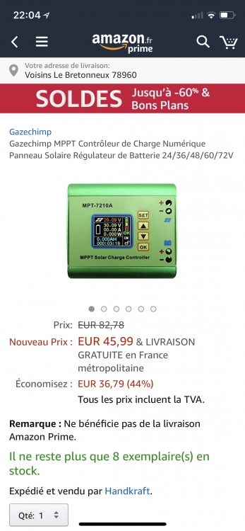

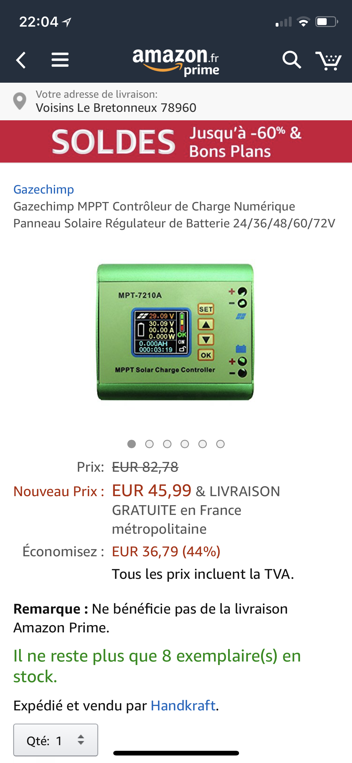

DPrevel Posté(e) le 2 janvier 2018 Partager Posté(e) le 2 janvier 2018 Bonjour, peut on brancher une batterie externe (52v 18ah) sur le port de charge d une sw4 comme on le fait sur un smartphone ? Citer Lien vers le commentaire https://www.espritroue.fr/topic/2115-minimotors-speedway-iv/page/43/#findComment-89536 Partager sur d’autres sites More sharing options...

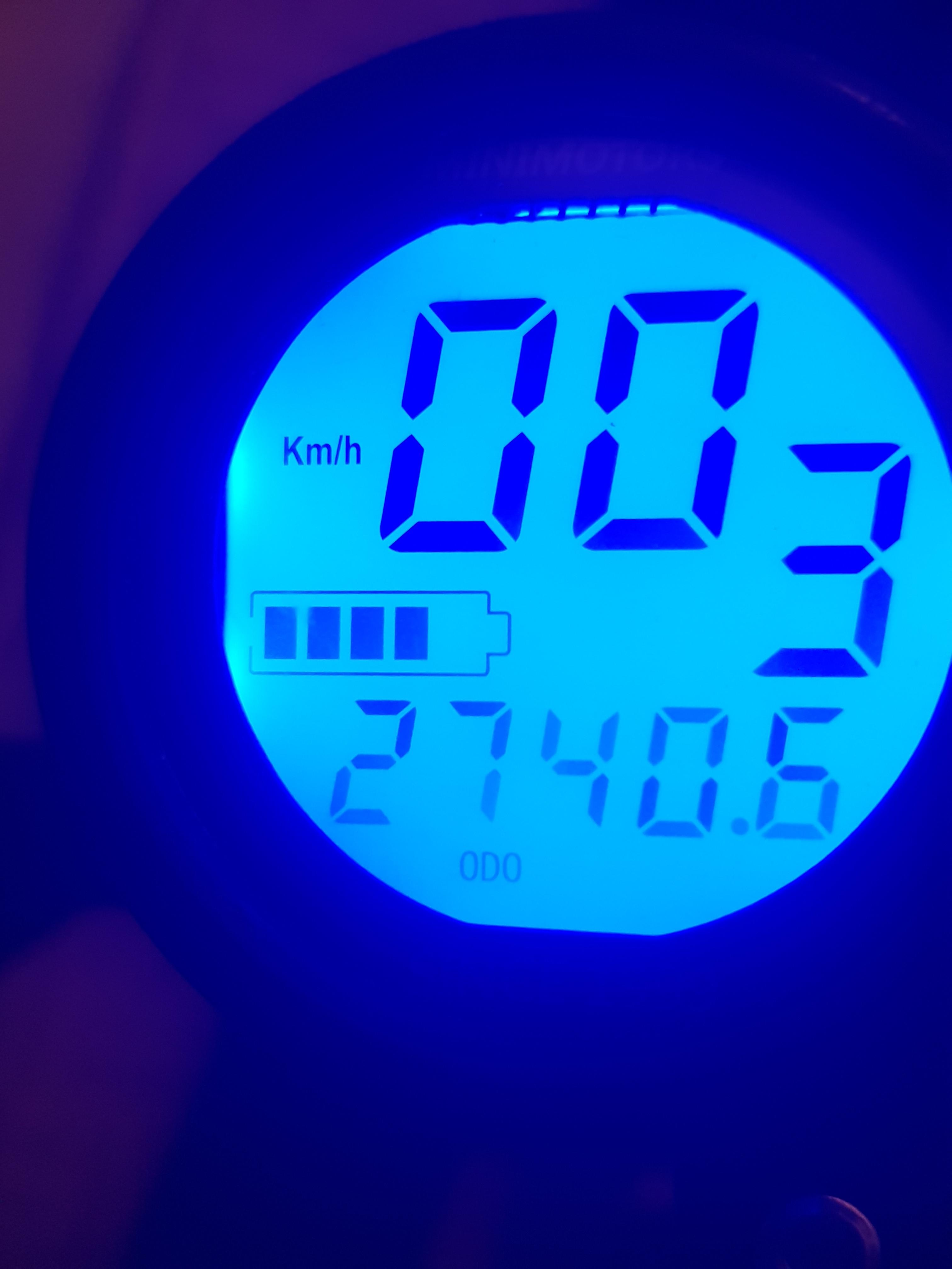

Parvin Posté(e) le 13 janvier 2018 Partager Posté(e) le 13 janvier 2018 il y a 21 minutes, Abbas a dit : Salut ses juste pour vous faire un petit coucou ??et pour vous dire que la trottinette avance aussi bien que quand je lai acheté a plus de 3740 klm vue que jai changer le contrôleur as 1000 klm .elle dechir merci encor erwanrcx?? Tu as déjà eu des crevaisons ? Dans indiscrétion ? Citer Lien vers le commentaire https://www.espritroue.fr/topic/2115-minimotors-speedway-iv/page/43/#findComment-91866 Partager sur d’autres sites More sharing options...
Erwanrcx Posté(e) le 13 janvier 2018 Partager Posté(e) le 13 janvier 2018 il y a une heure, Abbas a dit : Salut ses juste pour vous faire un petit coucou ??et pour vous dire que la trottinette avance aussi bien que quand je lai acheté a plus de 3740 klm vue que jai changer le contrôleur as 1000 klm .elle dechir merci encor erwanrcx?? Cool, je suis content pour toi !!!! Je me demandais justement où tu en étais @Abbas !!! Citer Lien vers le commentaire https://www.espritroue.fr/topic/2115-minimotors-speedway-iv/page/43/#findComment-91869 Partager sur d’autres sites More sharing options...
Erwanrcx Posté(e) le 13 janvier 2018 Partager Posté(e) le 13 janvier 2018 (modifié) @DPrevel, le port de charge reste un port de charge. Un chargeur injecte un courant suivant ses capacités de l’ordre de 1A, 2A voire 5A suivant ses caractéristiques. Si tu branches une batterie en direct, rien ne va réguler le courant en entrée du port de charge et ça présente des risques. Le BMS, qui est l’élément clef d’une batterie ne s’occupe pas de réguler le courant de charge non seulement tu risques de le faire griller, mais même au pire de causer un incendie. Cette tentation de brancher une batterie est fréquente par nombres d’utilisateurs et est à mon sens très risquée. Sans compter le risque de perdre beaucoup de nombre de cycles, c’est à dire le nombre de fois qu’on pourra charger cette batterie. La solution serait peut-être d’intercaler entre la batterie génératrice un régulateur/chargeur de batterie pour panneaux solaire afin de réguler le courant qui entre dans la batterie à charger. Bien vérifier la compatibilité de la tension d’entrée Et la tension/courant de sortie . Ce genre d’appareil me semble parfait : Gazechimp MPPT Contrôleur de Charge Numérique Panneau Solaire Régulateur de Batterie 24/36/48/60/72V https://www.amazon.fr/dp/B0731BHJS6/ref=cm_sw_r_cp_api_bqNwAbD9QCC2W Modifié le 13 janvier 2018 par Erwanrcx Citer Lien vers le commentaire https://www.espritroue.fr/topic/2115-minimotors-speedway-iv/page/43/#findComment-91878 Partager sur d’autres sites More sharing options...
DPrevel Posté(e) le 13 janvier 2018 Partager Posté(e) le 13 janvier 2018 [mention=1742]DPrevel[/mention], le port de charge reste un port de charge. Un chargeur injecte un courant suivant ses capacités de l’ordre de 1A, 2A voire 5A suivant ses caractéristiques. Si tu branches une batterie en direct, rien ne va réguler le courant en entrée du port de charge et ça présente des risques. Le BMS, qui est l’élément clef d’une batterie ne s’occupe pas de réguler le courant de charge non seulement tu risques de le faire griller, mais même au pire de causer un incendie. Cette tentation de brancher une batterie est fréquente par nombres d’utilisateurs et est à mon sens très risquée. Sans compter le risque de perdre beaucoup de nombre de cycles, c’est à dire le nombre de fois qu’on pourra charger cette batterie. La solution serait peut-être d’intercaler entre la batterie génératrice un régulateur/chargeur de batterie pour panneaux solaire afin de réguler le courant qui entre dans la batterie à charger. Bien vérifier la compatibilité de la tension d’entrée Et la tension/courant de sortie . Ce genre d’appareil me semble parfait : Gazechimp MPPT Contrôleur de Charge Numérique Panneau Solaire Régulateur de Batterie 24/36/48/60/72V https://www.amazon.fr/dp/B0731BHJS6/ref=cm_sw_r_cp_api_bqNwAbD9QCC2W Merci pour tes infos, je me doutais bien que ce ne serait pas aussi simple , du coup je réfléchit à bancher une prise parallèle avec un interrupteur sur la batterie principale afin de pouvoir la couper avant de brancher la batterie externe pour qu il n y ait qu'une seul batterie branchée à la fois .Envoyé de mon iPhone en utilisant Tapatalk Citer Lien vers le commentaire https://www.espritroue.fr/topic/2115-minimotors-speedway-iv/page/43/#findComment-91880 Partager sur d’autres sites More sharing options...
Erwanrcx Posté(e) le 13 janvier 2018 Partager Posté(e) le 13 janvier 2018 @DPrevel, voilà à mon sens la meilleure solution tu peux aussi utiliser des relais 12V style automobile qui possèdent un fort pouvoir de coupure , et ensuite tu peux juste intégrer un petit interrupteur de rien du tout pour le commander ! Bon bricolage ? 2 Citer Lien vers le commentaire https://www.espritroue.fr/topic/2115-minimotors-speedway-iv/page/43/#findComment-91882 Partager sur d’autres sites More sharing options...

Abbas Posté(e) le 14 janvier 2018 Partager Posté(e) le 14 janvier 2018 Aucune crevaison .mais faut juste que j achette des plaquettes de frein .... mais franchement le frein a moteur ralentit super bien donc si on gère on utulise pas trop ses plaquettes de frein ...... mais faut faire attention quand les batteries sont pleine car le frein as moteur ne marche pas Citer Lien vers le commentaire https://www.espritroue.fr/topic/2115-minimotors-speedway-iv/page/43/#findComment-91939 Partager sur d’autres sites More sharing options...
