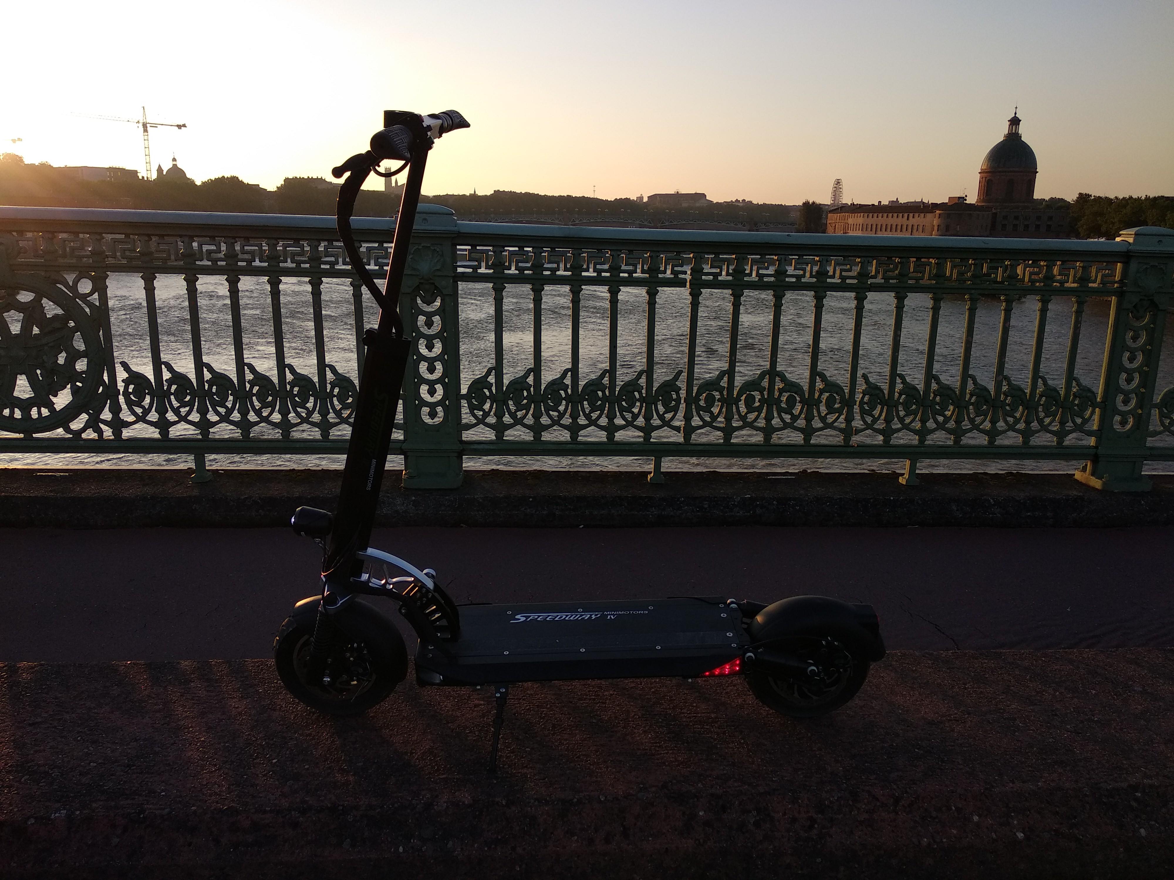

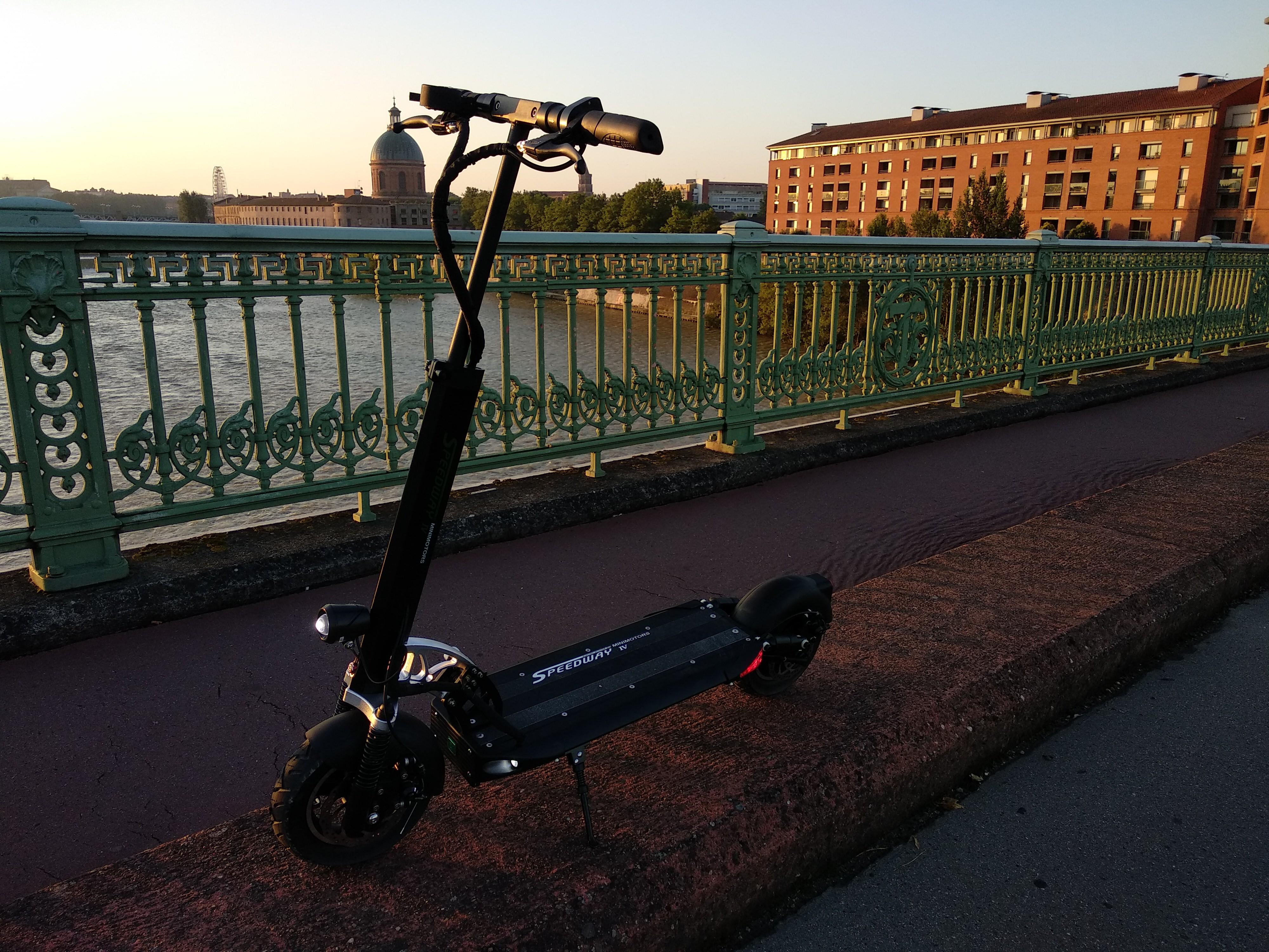

max31 Posté(e) le 19 juillet 2018 Partager Posté(e) le 19 juillet 2018 Bonjour à tous, Je me suis régalé aujourd'hui pour mon premier jour d'aller/retour au taf, ca change un peu de la n1b, surtout sur la largeur du deck et la hauteur du deck (ce que je voulais). Citer Lien vers le commentaire https://www.espritroue.fr/topic/2115-minimotors-speedway-iv/page/47/#findComment-124394 Partager sur d’autres sites More sharing options...
