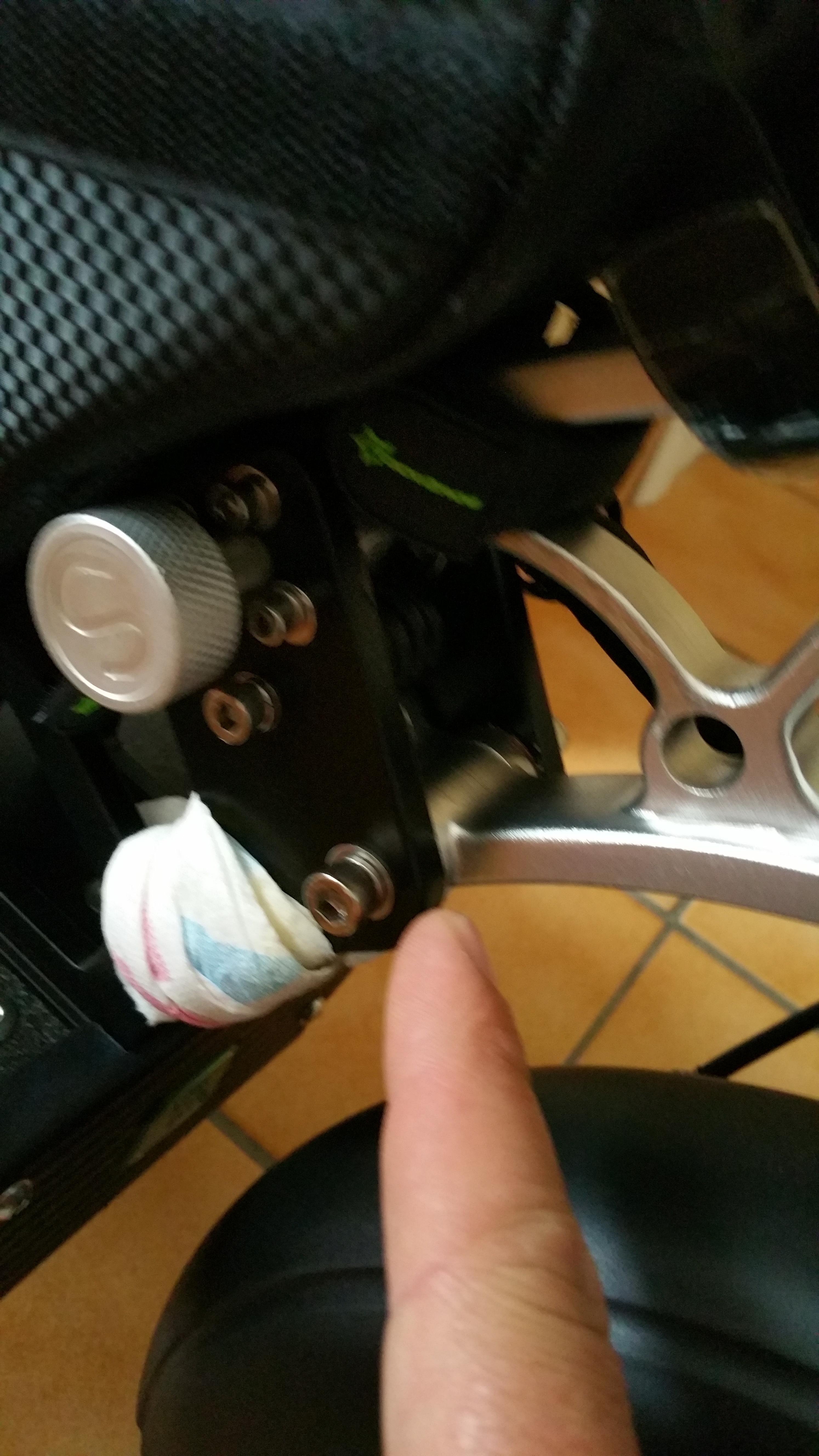

Gregdu85 Posté(e) le 18 août 2018 Partager Posté(e) le 18 août 2018 Bonjour à tous J'ai une question pour tous les propriétaires de speedway 4 (la grosse 52v 26ah). D'origine et neuve la trottinette avait déjà un peut de jeu dans le système de pliage, mais là au bout de 700 km c'est une catastrophe. Ce que j'ai fait et qui fonctionne (mais pas longtemps) j'ai enroulé du papier aluminium autour de la vis M6x70 (celle qui fait l'articulation de pliage). le jeu n'a pas été présent pendant une centaine km mais est revenu ensuite, le papier aluminium ne résiste pas longtemps. auriez-vous s'il vous plaît une solution et qu'avez-vous fait vous pour pouvoir atténuer ce jeu ?! Citer Lien vers le commentaire https://www.espritroue.fr/topic/2115-minimotors-speedway-iv/page/48/#findComment-131788 Partager sur d’autres sites More sharing options...
Christian-91 Posté(e) le 18 août 2018 Partager Posté(e) le 18 août 2018 (modifié) Bonsoir Comme je n’ai pas beaucoup de jeu j’ai du mal à déterminer l’endroit exactement. Pas de solution à te proposer à par retirer la vis, mesure au pied à coulisse le diamètre de la vis, idem avec le trou, si tu n’a pas de pige utilise un foret qui entre sans forcer et sans jeu dans le trou, tout ça pour voir si la vis est trop petite en diamètre, si c’est le cas tu mets une vis qui va bien (de bonne qualité). Le problème si la vis a trop de jeu dans le trou ça va le rendre plus ou moins oblong et accentuer le jeu. Modifié le 18 août 2018 par Christian-91 Complément 1 Citer Lien vers le commentaire https://www.espritroue.fr/topic/2115-minimotors-speedway-iv/page/48/#findComment-131800 Partager sur d’autres sites More sharing options...
sonkenn Posté(e) le 18 août 2018 Partager Posté(e) le 18 août 2018 (modifié) @Gregdu85 le jeu pourrai venir du mécanisme de verrouillage qui est le même que sur la S3 si je ne me trompe pas. Le bonton pousse un cône male dans un cône femelle, s’il ne va pas assez loin il y a du jeu et ça bouge. dans mon cas je crois que j’avais juste deserré le bouton pour « allonger » l’axe. J’avals aussi changé le pivot (M6x70) par une belle vis en titane, mais rien a voir avec le jeu. Modifié le 18 août 2018 par sonkenn Citer Lien vers le commentaire https://www.espritroue.fr/topic/2115-minimotors-speedway-iv/page/48/#findComment-131834 Partager sur d’autres sites More sharing options...
Gregdu85 Posté(e) le 20 août 2018 Partager Posté(e) le 20 août 2018 Bonjour, j'ai enfin résolu mon problème de jeu simplement en resserrant assez fort la vis M6x70… je ne savais pas qu'il fallait bien là serrer car je croyais qu'elle servait de pivot mais en fait non il y a une bague en acier à l'intérieur et le pivot se fait avec la bague donc il faut serrer cette vis assez fort. Citer Lien vers le commentaire https://www.espritroue.fr/topic/2115-minimotors-speedway-iv/page/48/#findComment-132239 Partager sur d’autres sites More sharing options...
