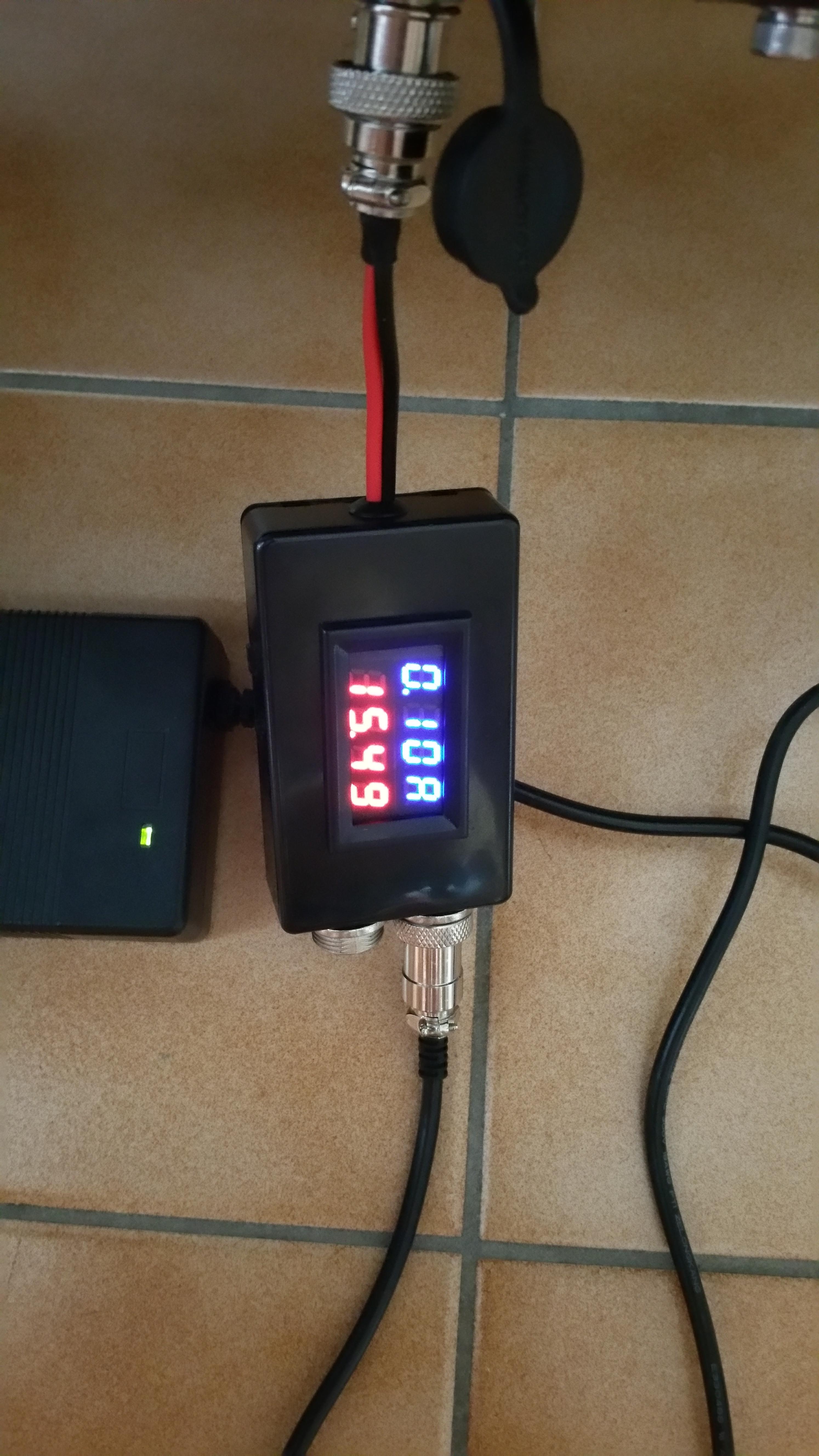

Gregdu85 Posté(e) le 20 août 2018 Partager Posté(e) le 20 août 2018 Pour l'équilibrage il faut compter 6h après le passage au vert. J'ai testé avec un ampèremètre de précision et une fois fini le BMS coupe complètement le courant de charge. Il est facile de le constater grâce au condo dans le chargeur vous débrancher la prise secteur si le voyant vert c'éteind aussitôt l'équilibrage est en cours, si il reste allumé 4 secondes environ c'est fini. La trottinette doit rester connecté pendant l'opération. Citer Lien vers le commentaire https://www.espritroue.fr/topic/2115-minimotors-speedway-iv/page/49/#findComment-132434 Partager sur d’autres sites More sharing options...

max31 Posté(e) le 21 août 2018 Partager Posté(e) le 21 août 2018 il y a 13 minutes, Gregdu85 a dit : Je ferais attention à se détail. Petite photo de l'amperage qui continue à passer après la charge donc en cours d'équilibrage. Max pourrais tu faire un test moteur accélérer à fond dans le vide et me dire la vitesse afficher batterie chargé en ayant la valeur P0 sur 10 et P2 sur 16 ? De plus cela te permettra d'avoir le compteur beaucoup + juste à 1 km/h près. Ok je te ferais ca dès que possible, elle charge au boulot là, je le ferais en partant cet aprèm et je te dis. tu me diras si tu as pu tester ce matin le ''à-coups''? a+ Citer Lien vers le commentaire https://www.espritroue.fr/topic/2115-minimotors-speedway-iv/page/49/#findComment-132498 Partager sur d’autres sites More sharing options...
