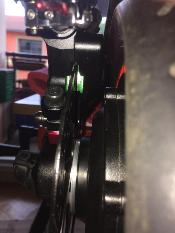

Adèle Posté(e) le 27 octobre 2018 Partager Posté(e) le 27 octobre 2018 (modifié) Bonjour à tous et bon week-end surtout je me suis lancé dans le montage d’etrier De frein Xtech plus disque 160mm comme à fait un membre page 22 si je me trompe pas et j’aimeais Savoir si quelqu’un qui possède une speedway 4 la deja fait ? # Alors a l’avant le disque 160 monté il frotte sur le garde boue # et la fixation sur l’un des bras de La Fourche pour l’étrier Ne permet pas de l’utiliser pour un disque 160 mm j’ai donc mis l’etrier Xtech sur le disque 140 mm d'origine en remplacement de l’ancien étrier plus chiant à régler # alors à l’arrière Problème j’ai essayé de le monté comme à l’avant sans le disque 160 mm je m’aperçois que la parti intérieure de l’etrier Touche les. Vis qui renferme le moteur arrière je me suis donc dit que la il est utile de mettre le disque de 160 mm mais en deportant le disque plus haut le garde boue arrière ne pourras pas ce fixer.. et je tiens à vire le sytème d’une seul plaquette qui ce déplace car trop chiant à régler et aussi marre d’etre Obligé de passe du produit sur les disque arrière pour qu’il fasse pas de bruit lors de freinage limite le bruit remplace mon klaxon . merci pour votre aide et vos réponse Modifié le 27 octobre 2018 par Adèle Modification du numéro de page citer Citer Lien vers le commentaire Partager sur d’autres sites More sharing options...

Adèle Posté(e) le 27 octobre 2018 Partager Posté(e) le 27 octobre 2018 Voici une photo du Xtech monté sur disque d’origine 140mm Citer Lien vers le commentaire Partager sur d’autres sites More sharing options...
Didier.94600 Posté(e) le 27 octobre 2018 Partager Posté(e) le 27 octobre 2018 il y a 5 minutes, Adèle a dit : Voici une photo du Xtech monté sur disque d’origine 140mm Merci @Adèle mais plus en gros plan pour bien voir ce qui touche ou pas et de profil comme ça !!! Citer Lien vers le commentaire Partager sur d’autres sites More sharing options...

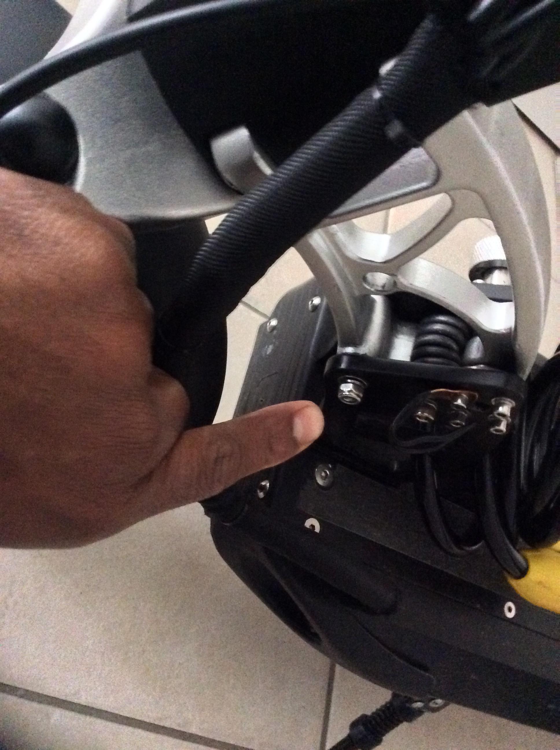

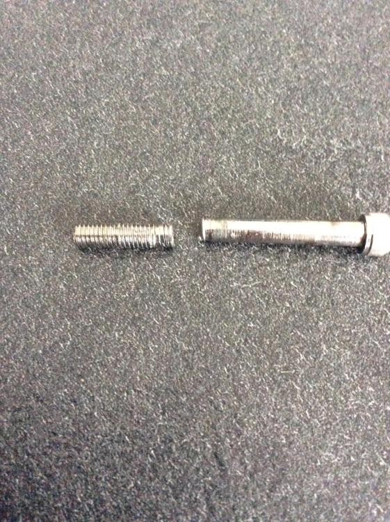

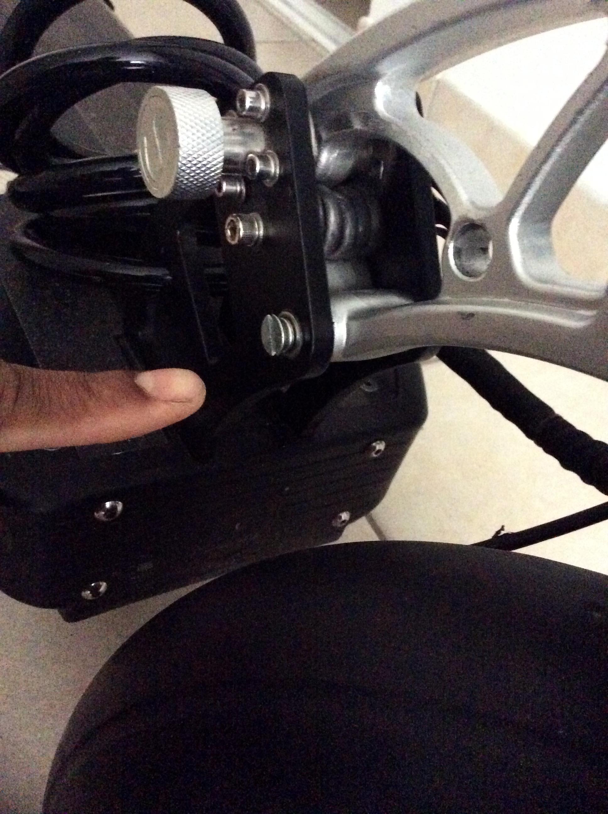

Adèle Posté(e) le 27 octobre 2018 Partager Posté(e) le 27 octobre 2018 Bonjour Didier pas de soucis je vais me poser dessus ce soir et referais dès photos au moment T Autre petit soucis à faire remonte sur la speedway 4 il y a l’axe qui sert à faire pivoter la potence de la trottinette du mode plier à déplier qui c’est cassé sur ma trottinette et il faut dire que j’utilise souvent les transports et que je la plie régulièrement .. pour ceux à qui c’est arrivé il s’agit d’une vis de diamètre 6 de classe 12.9 et de longueur 60 mm j’en est commandé je confirmerai après réception j’ai mis une acheter à Leroy Merlin pour dépanner. Citer Lien vers le commentaire Partager sur d’autres sites More sharing options...
Adèle Posté(e) le 27 octobre 2018 Partager Posté(e) le 27 octobre 2018 @Didier.94600 je ferais les photos ce soir je vais tout démonter , et je ferais les photos des différents problèmes que j’ai rencontré et sur la photo que tu a cité je l’ai monté sur le disque 140mm il fonctionne très bien Citer Lien vers le commentaire Partager sur d’autres sites More sharing options...
Didier.94600 Posté(e) le 27 octobre 2018 Partager Posté(e) le 27 octobre 2018 il y a 26 minutes, Adèle a dit : # alors à l’arrière Problème j’ai essayé de le monté comme à l’avant sans le disque 160 mm je m’aperçois que la parti intérieure de l’etrier Touche les. Vis qui renferme le moteur arrière je me suis donc dit que la il est utile de mettre le disque de 160 mm mais en deportant le disque plus haut le garde boue arrière ne pourras pas ce fixer.. @Adèle Si ton G-Boue arrière touche l'étrier tu découpes un peu ou ça touche de façon a pouvoir le mettre en place tout simplement !!! Citer Lien vers le commentaire Partager sur d’autres sites More sharing options...
Adèle Posté(e) le 27 octobre 2018 Partager Posté(e) le 27 octobre 2018 il y a 2 minutes, Didier.94600 a dit : @Adèle Si ton G-Boue arrière touche l'étrier tu découpes un peu ou ça touche de façon a pouvoir le mettre en place tout simplement !!! Après le truc c’est que j’ai pour objectif de la revendre par la suite je veux m’orienter vers la speedway mini 5 car je me rend compte que je prend souvent les transport avec les escaliers en dur et avant de couper je vais d’abord essayer de trouver un étrier moins dont les deux plaquettes ce déplace pour freiner j’irais faire un tour dans un magasin de vtt Citer Lien vers le commentaire Partager sur d’autres sites More sharing options...
Christian-91 Posté(e) le 27 octobre 2018 Partager Posté(e) le 27 octobre 2018 Il y a 2 heures, Adèle a dit : Autre petit soucis à faire remonte sur la speedway 4 il y a l’axe qui sert à faire pivoter la potence de la trottinette du mode plier à déplier qui c’est cassé sur ma trottinette et il faut dire que j’utilise souvent les transports et que je la plie régulièrement .. pour ceux à qui c’est arrivé il s’agit d’une vis de diamètre 6 de classe 12.9 et de longueur 60 mm j’en est commandé je confirmerai après réception j’ai mis une acheter à Leroy Merlin pour dépanner. La vache, c'est arrivée d'un coup ou après avoir serré un peu fort ? Je vais prévoir une vis de rechange au cas, ça ne prend pas de place ! 1 Citer Lien vers le commentaire Partager sur d’autres sites More sharing options...
Adèle Posté(e) le 27 octobre 2018 Partager Posté(e) le 27 octobre 2018 Il y a 4 heures, Christian-91 a dit : La vache, c'est arrivée d'un coup ou après avoir serré un peu fort ? Je vais prévoir une vis de rechange au cas, ça ne prend pas de place ! Non même pas je l’ai remarqué quand j’ai renversé la trottinette pour la nettoyer en dessous j’ai juste vu la vis tombé .. et je ne sais pas si c’est les trottoirs qui l’on fragilisé ou le faite que je la transporte souvent à bout de braise quand elles est plié .. je sais pas et j’ai que 742 km au compteur ... Citer Lien vers le commentaire Partager sur d’autres sites More sharing options...

spiken Posté(e) le 29 octobre 2018 Partager Posté(e) le 29 octobre 2018 (modifié) Pour les intéressés voici les liens des 2 éléments à commander (ceux de la vidéo ne vendent qu'aux pro ou en grande quantité) : Bagues lisse à collerette PAF1217-P14-KS - 12x14x17 mm Speedway 4 MINI VIS EPAULEES 6X40 M5/9.5 CLASSE 12.9 acier brut (pas trouvé la version inox) Speedway 4 classique VIS EPAULEES 6X50 M5/9.5 CLASSE 12.9 acier brut Attention la vis épaulée demandera un écrou freine de 5mm en lieu et place de celui de 6mm de la vis d'origine. Modifié le 18 novembre 2018 par spiken Mauvaise référence Citer Lien vers le commentaire Partager sur d’autres sites More sharing options...
