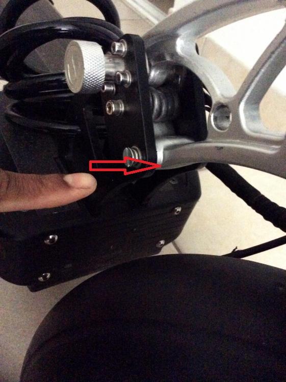

Christian-91 Posté(e) le 29 novembre 2018 Partager Posté(e) le 29 novembre 2018 (modifié) Le 28/10/2018 à 00:12, Adèle a dit : Non même pas je l’ai remarqué quand j’ai renversé la trottinette pour la nettoyer en dessous j’ai juste vu la vis tombé .. et je ne sais pas si c’est les trottoirs qui l’on fragilisé ou le faite que je la transporte souvent à bout de braise quand elles est plié .. je sais pas et j’ai que 742 km au compteur ... J'ai repris une photo que tu a mis sur la page précédente Pour info je ne plie pas souvent ma trottinette, pas de monté/descente de trottoirs, pas de chemins défoncés, donc la vis ne soufre pas beaucoup ! et pourtant ... Hier j'ai dévissé la vis qui a cassée sur ta trott. pour voir ou en était la mienne , je me suis aperçue qu'elle est légèrement usée au même endroit sur la partie filetée que sur la tienne, je vais la remplacer avant la casse, mais si possible avec la partie non filetée, qui s'arrête à un ou deux millimètres avant que ça dépasse de la partie noire. Du coup j'ai remarqué que le petit jeu que j'ai sur ma trott. n'est pas la vis qui est en cause car elle a exactement 6mm de diamètre sur toute la partie non filetée, c'est le trou qui traverse la pièce grise (voir ta photo) qui pivote qui est trop gros, donc si je trouve une vis mal foutue qui fait un peu plus que 6mm je la prend, sinon j'ai bien une idée mais c'est un peu de boulot et pas de matériel pour le faire, je vais bien réfléchir avant d'aller voir un tourneur pour me fabriquer une pièce pour résoudre le problème, enfin, si ça ne coute pas un bras, sinon je passerais au plan B qui est plus simple, mais ne résoudra pas le problème d'une manière définitive ou presque ! Modifié le 29 novembre 2018 par Christian-91 1 Citer Lien vers le commentaire https://www.espritroue.fr/topic/2115-minimotors-speedway-iv/page/57/#findComment-155400 Partager sur d’autres sites More sharing options...
Adèle Posté(e) le 30 novembre 2018 Partager Posté(e) le 30 novembre 2018 Le 29/11/2018 à 18:59, Christian-91 a dit : J'ai repris une photo que tu a mis sur la page précédente Pour info je ne plie pas souvent ma trottinette, pas de monté/descente de trottoirs, pas de chemins défoncés, donc la vis ne soufre pas beaucoup ! et pourtant ... Hier j'ai dévissé la vis qui a cassée sur ta trott. pour voir ou en était la mienne , je me suis aperçue qu'elle est légèrement usée au même endroit sur la partie filetée que sur la tienne, je vais la remplacer avant la casse, mais si possible avec la partie non filetée, qui s'arrête à un ou deux millimètres avant que ça dépasse de la partie noire. Du coup j'ai remarqué que le petit jeu que j'ai sur ma trott. n'est pas la vis qui est en cause car elle a exactement 6mm de diamètre sur toute la partie non filetée, c'est le trou qui traverse la pièce grise (voir ta photo) qui pivote qui est trop gros, donc si je trouve une vis mal foutue qui fait un peu plus que 6mm je la prend, sinon j'ai bien une idée mais c'est un peu de boulot et pas de matériel pour le faire, je vais bien réfléchir avant d'aller voir un tourneur pour me fabriquer une pièce pour résoudre le problème, enfin, si ça ne coute pas un bras, sinon je passerais au plan B qui est plus simple, mais ne résoudra pas le problème d'une manière définitive ou presque ! Bonjour J’ai vendu ma trottinette il y a pas longtemps pour prendre une spider et j’avais posté une vidéo même il y a quelqu’un qui a mis les liens de commande pour la vis de la video joaillerie voulu changer pour tester si le jeu ce réduisait mais les mec ne m’on pas respecter il m’on envoyé une vis super grosse du coup j’ai laissé tombé ; les frais de port sont plus chère que la vis en plus Citer Lien vers le commentaire https://www.espritroue.fr/topic/2115-minimotors-speedway-iv/page/57/#findComment-155897 Partager sur d’autres sites More sharing options...
Adèle Posté(e) le 30 novembre 2018 Partager Posté(e) le 30 novembre 2018 À gauche j’avais commandé exactement le même que celui d’origine et à droite une vis épaulée ms ils m’ont envoyé un article qui correspondais pas et le service après ventes sont pas top donc j’ai lâché l’affaire avec un vieux commentaire sur leur site au passage Citer Lien vers le commentaire https://www.espritroue.fr/topic/2115-minimotors-speedway-iv/page/57/#findComment-155898 Partager sur d’autres sites More sharing options...
Christian-91 Posté(e) le 30 novembre 2018 Partager Posté(e) le 30 novembre 2018 (modifié) il y a 54 minutes, Adèle a dit : À gauche j’avais commandé exactement le même que celui d’origine et à droite une vis épaulée ms ils m’ont envoyé un article qui correspondais pas et le service après ventes sont pas top donc j’ai lâché l’affaire avec un vieux commentaire sur leur site au passage A oui quand même, pour le prix ils abusent Mon plan B ça serait une vis comme celle de droite (sur ta photo) mais avec le diamètre un peu plus gros que la vis d'origine, mais pas trop non plus 2mm grand maxi pour ne pas fragiliser, quitte à agrandir le trou de pivotement de la pièce grise, car la vis d'origine fait 6 de diamètre elle passe dans un trou qui à 1 à 3 10ème plus gros (je n'ai pas mesuré au pied à coulisse), du coup elle "nage" dans la pièce pivotante et ça provoque du jeu, 2 à 3 10ème en bas peu faire beaucoup en haut, à l'utilisation de la trott. ça va empirer au fil du temps et ça risque d'user le trou de la pièce noir qui lui est au bon diamètre (pour l'instant) De toute façon, avec un system de pliage il y aura toujours du jeu quelque part, si ont bloque de trop ça casse, il faudrait juste empêcher le jeu de s'accentuer Tu ne joue plus dans la même court du coup avec une spider Modifié le 30 novembre 2018 par Christian-91 Ajout de mots oubliés 1 Citer Lien vers le commentaire https://www.espritroue.fr/topic/2115-minimotors-speedway-iv/page/57/#findComment-155904 Partager sur d’autres sites More sharing options...
Adèle Posté(e) le 1 décembre 2018 Partager Posté(e) le 1 décembre 2018 Il y a 8 heures, Christian-91 a dit : A oui quand même, pour le prix ils abusent Mon plan B ça serait une vis comme celle de droite (sur ta photo) mais avec le diamètre un peu plus gros que la vis d'origine, mais pas trop non plus 2mm grand maxi pour ne pas fragiliser, quitte à agrandir le trou de pivotement de la pièce grise, car la vis d'origine fait 6 de diamètre elle passe dans un trou qui à 1 à 3 10ème plus gros (je n'ai pas mesuré au pied à coulisse), du coup elle "nage" dans la pièce pivotante et ça provoque du jeu, 2 à 3 10ème en bas peu faire beaucoup en haut, à l'utilisation de la trott. ça va empirer au fil du temps et ça risque d'user le trou de la pièce noir qui lui est au bon diamètre (pour l'instant) De toute façon, avec un system de pliage il y aura toujours du jeu quelque part, si ont bloque de trop ça casse, il faudrait juste empêcher le jeu de s'accentuer Tu ne joue plus dans la même court du coup avec une spider Dommage que j’ai pas reçu la bonne vis épaulée ( celle de droite ) j’aurais pu te dire si il y a moins de jeu ou pas je l’attend avec impatience et ce soir il y a une expo à glisse urbaine de la spider j’irais faire un tour normalement en espérant qu’il y ai pas trop de gilet jaune Citer Lien vers le commentaire https://www.espritroue.fr/topic/2115-minimotors-speedway-iv/page/57/#findComment-155925 Partager sur d’autres sites More sharing options...
Christian-91 Posté(e) le 1 décembre 2018 Partager Posté(e) le 1 décembre 2018 Il y a 2 heures, Adèle a dit : Dommage que j’ai pas reçu la bonne vis épaulée ( celle de droite ) j’aurais pu te dire si il y a moins de jeu ou pas je l’attend avec impatience et ce soir il y a une expo à glisse urbaine de la spider j’irais faire un tour normalement en espérant qu’il y ai pas trop de gilet jaune A l'expo si tu peu essayer une spider ça te donnera un avant gout de la bête le temps de recevoir la tienne et peut-être obtenir des avis ou astuces de réglages par des utilisateurs Pour la vis je pense que le jeu n'aurais pas disparu mais seulement atténué en serrant très fort, mais c'est la pièce de pivotement grise qui aurait été coincée entre les deux supports noir, donnant une impression de moins de jeu le temps que la pièce noir soit usée un peu, et le jeu reviendrait puisque c'est le trou de la pièce pivotante qui trop gros d'origine ou par usure ou déformé, enfin bon, pour toi affaire classée bonne expo 1 Citer Lien vers le commentaire https://www.espritroue.fr/topic/2115-minimotors-speedway-iv/page/57/#findComment-155976 Partager sur d’autres sites More sharing options...

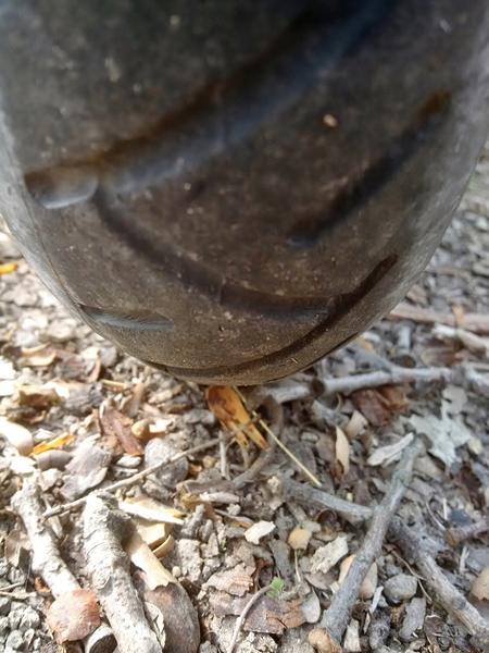

Christian-91 Posté(e) le 24 avril 2019 Partager Posté(e) le 24 avril 2019 (modifié) Bon alors ici aussi ça roupille Je comprend, moi aussi je n'ai pas grand chose à raconter de fâcheux sur ma trottinette pour l'instant, pourvu que ça dur longtemps comme ça, elle roule bien depuis la panne au bout d'une semaine après sont achat, fait son jobe, les plaquettes ne sont pas usée 3100km et comme neuves, les pneus sont d'origines grosso merdo usés à 50% pour l'arrière, à l'avant il a du s'user un peu. J'ai changé une vis du pliage par précaution elle commençait à avoir un point faible et il y avait un peu de jeu, maintenant ça va mieux, l'axe de la colonne à toujours un tout petit peu de jeu mais pas plus qu'au début (neuve). Plus de jeu dans le guidon au niveau du pliage après réglage, Depuis que la température est remontée la batterie à retrouvée toute ça capacité, elle n'avait pas perdue grand chose car je ne la sortais pas par "grand" froid, malgré les 3100km elle ne semble pas faiblir, elle se décharge de 1% en moyenne par km en roulant entre 20 et 30km/h mais avec des montées, comme je me promène je ne roule pas bien vite quand je suis en forêt ça me permet d'apercevoir des bêtes (je ne parle pas des troupeaux de piétons), j'ai quand même fais une pointe sur route pour voir à 45 km/h en restant en mode2 Comme elle est garantie et qu'elle fonctionne bien je ne touche à rien, j'ai quand même osé ouvrir l'avant pour voir le plat de nouille (fils bien tassés et emmêlés), j'en est profiter pour mettre du pad thermique sous le contrôleur, à cause de trois vis du deck qui dépassent à l'intérieur je n'ai pas pu plaquer le contrôleur en haut, donc j'ai laissé en bas et j'ai mis un bout de radiateur à ailettes en alu au dessus bien coincé pour qu'il ne bouge pas, avant cette bricole le contrôleur était posé sans être coincé et par moment j'entendait que ça bougeait, maintenant c'est ok. Les suspensions à l'arrière commence à avoir des traces d'usure, pourtant je ne fait pas de tout terrain et je fais attention à ne pas les maltraiter, au début il n'y avait que la peinture qui partait, maintenant l'alu commence à être usée aussi, c'est très peu, mais bon….., je verrais pour la garantie car je ne trouve pas ça normale ! Quoi dire de plus ?...……. ben rien, je commence à lorgner sur la SW5 mais je ne suis pas pressé, si une SW5 sort avec une batterie de plus grande capacité je sauterais dessus. Cette semaine avec les averses la trott. et moi resteront à l'abri, je prend de l'eau avec le Pastis, pas autrement Speedway-4 26A A vous les studios Pneu arrière à a3035km Modifié le 24 avril 2019 par Christian-91 ajout 1 mot 1 1 1 Citer Lien vers le commentaire https://www.espritroue.fr/topic/2115-minimotors-speedway-iv/page/57/#findComment-185190 Partager sur d’autres sites More sharing options...

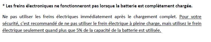

Christian-91 Posté(e) le 24 mai 2019 Partager Posté(e) le 24 mai 2019 Pour réveiller un peu ceux qui roupilles Petite question : comment être sur que la batterie est rechargée par un ralentissement ou par un freinage électrique, je m'explique, hier j'ai fais une ballade avec une partie sur route, je me suis retrouvé devant une bonne descente, donc sachant que de couper l'accélération le voltage et % remonte, alors avant d'attaquer cette descente je me suis arrêté, pendant 2 minutes pour laisser le voltage remonter, ensuite je me suis élancé dans la descente sans accélérer, le % n'a pas bougé, idem en freinant au frein électrique, Alors que penser, récupération d'énergie ou pas, ? je ne trouve pas de renseignements techniques pour confirmer ou non ! Dans le doute je retire le frein électrique quand la batterie est à 100% (quasiment à chaque sortie) et je le remets après décharge vers 95%, mais bon ….. 1 Citer Lien vers le commentaire https://www.espritroue.fr/topic/2115-minimotors-speedway-iv/page/57/#findComment-190898 Partager sur d’autres sites More sharing options...
spiken Posté(e) le 24 mai 2019 Partager Posté(e) le 24 mai 2019 Il suffit, en descente, de presser légèrement le frein juste assez pour le LCD indique un freinage mais pas assez pour que le frein actionné ralentisse. Seul le moteur "en mode générateur" apparaîtra alors et devrait se faire sentir. En revanche l'énergie produite ne sera peut être pas assez significative pour modifier l'état de charge une batterie de 26/30A. il y a une heure, Christian-91 a dit : Dans le doute je retire le frein électrique quand la batterie est à 100% (quasiment à chaque sortie) et je le remets après décharge vers 95%, mais bon ….. Je me demande bien ce qu'il se passe lors d'un freinage batterie pleine : le freinage par récupération est il désactivé automatiquement ? Citer Lien vers le commentaire https://www.espritroue.fr/topic/2115-minimotors-speedway-iv/page/57/#findComment-190911 Partager sur d’autres sites More sharing options...
Christian-91 Posté(e) le 24 mai 2019 Partager Posté(e) le 24 mai 2019 Il y a 3 heures, spiken a dit : Je me demande bien ce qu'il se passe lors d'un freinage batterie pleine : le freinage par récupération est il désactivé automatiquement ? Rien n'est sur justement ! Il y a 3 heures, spiken a dit : Il suffit, en descente, de presser légèrement le frein juste assez pour le LCD indique un freinage mais pas assez pour que le frein actionné ralentisse. Je testerais mais dans une descente un peu plus douce que celle que j'ai prise hier, je referais un essai pour voir si le voltage ou % bouge un peu, juste pour voir 1 Citer Lien vers le commentaire https://www.espritroue.fr/topic/2115-minimotors-speedway-iv/page/57/#findComment-190969 Partager sur d’autres sites More sharing options...

Christian-91 Posté(e) le 24 mai 2019 Partager Posté(e) le 24 mai 2019 (modifié) Il y a 6 heures, spiken a dit : Je me demande bien ce qu'il se passe lors d'un freinage batterie pleine : le freinage par récupération est il désactivé automatiquement ? J'ai trouvé ça dans le manuel, mais des gars ont grillé le contrôleur à cause du frein électrique, c'est vraiment contradictoire : ils ne fonctionnent pas ou il ne faut pas les utiliser !! Modifié le 24 mai 2019 par Christian-91 2 Citer Lien vers le commentaire https://www.espritroue.fr/topic/2115-minimotors-speedway-iv/page/57/#findComment-191012 Partager sur d’autres sites More sharing options...
