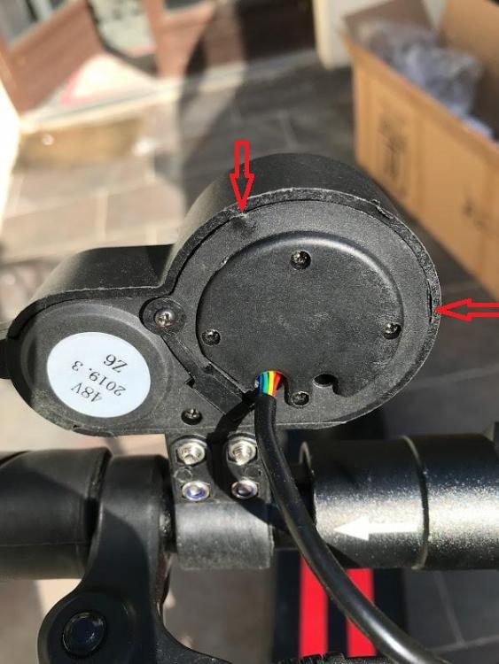

Vince Patchenko Posté(e) le 27 mai 2019 Partager Posté(e) le 27 mai 2019 Le 24/05/2019 à 22:09, Christian-91 a dit : Pour moi, sur la photo N°1 la chambre à air est montée dans le mauvais sens, sur la N°2 c'est carrément n'importe quoi, la photo ci-dessous c'est pour que tu vois l'orientation de la valve, comme tu peu le voir tu aurait l'accès pour gonfler, pour la N°2 je ne sais pas quoi dire !, c'est du sabotage , à confirmer bien sur ! Edit: j'utilise un compresseur avec l'embout standard, VTT-voiture-autres Bon ils font un échange car en effet ce n'est pas normal. mais je me pose une autre question. sur la speedway, les câbles du LCD sont à l'air libre aussi? cf photo Citer Lien vers le commentaire https://www.espritroue.fr/topic/2115-minimotors-speedway-iv/page/58/#findComment-191435 Partager sur d’autres sites More sharing options...
Christian-91 Posté(e) le 27 mai 2019 Partager Posté(e) le 27 mai 2019 (modifié) Il y a 2 heures, Vince Patchenko a dit : Bon ils font un échange car en effet ce n'est pas normal. mais je me pose une autre question. sur la speedway, les câbles du LCD sont à l'air libre aussi? cf photo Bon s'ils font un échange c'est bien ! Sans être sur, pour le LCD ont dirait une trace de tournevis sur le haut, et une trace de cutter à droite, ça plus le reste ça ressemble à une trottinette bidouillée, quand tu recevra l'autre trott. soit attentif, mais bon les boules, c'est pas sérieux pour du neuf Pour les fils, la gaine est trop coute, soit d'origine, soit une bidouille qui expliquerait les traces pour ouvrir, s'il n'y avait que ça !, une grosse goute de joint silicone pour salle de bain et le tour est joué, mais bon …! Bonne chance avec la remplaçante Modifié le 27 mai 2019 par Christian-91 1 Citer Lien vers le commentaire https://www.espritroue.fr/topic/2115-minimotors-speedway-iv/page/58/#findComment-191463 Partager sur d’autres sites More sharing options...

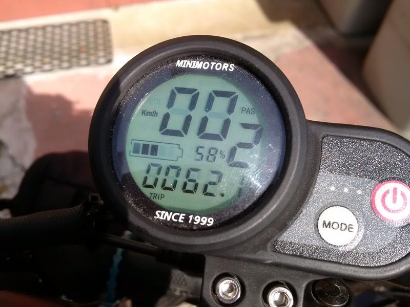

Christian-91 Posté(e) le 19 juillet 2019 Partager Posté(e) le 19 juillet 2019 Aller juste pour faire vivre le topic Approximativement : 1tier entre 20-25 km/h les deux autres tiers entre 25-30 (le plus souvent à 27-28) en mode 2, une pointe à 35 sur 2 ou 3 km avec le vent dans la poire, beurk Avec 6 montés dont une qui monte bien et une autres moins forte mais longue Le % est à 56 en roulant, la panne "sèche" était encore Loin, évidement si je roulais plus vite ça ne serait pas la même consommation Je suis un poids plume alors ça joue aussi sur l'autonomie Pourvu que ça dure que la trotte ne tombe pas en panne comme l'année dernière 1 Citer Lien vers le commentaire https://www.espritroue.fr/topic/2115-minimotors-speedway-iv/page/58/#findComment-199956 Partager sur d’autres sites More sharing options...
